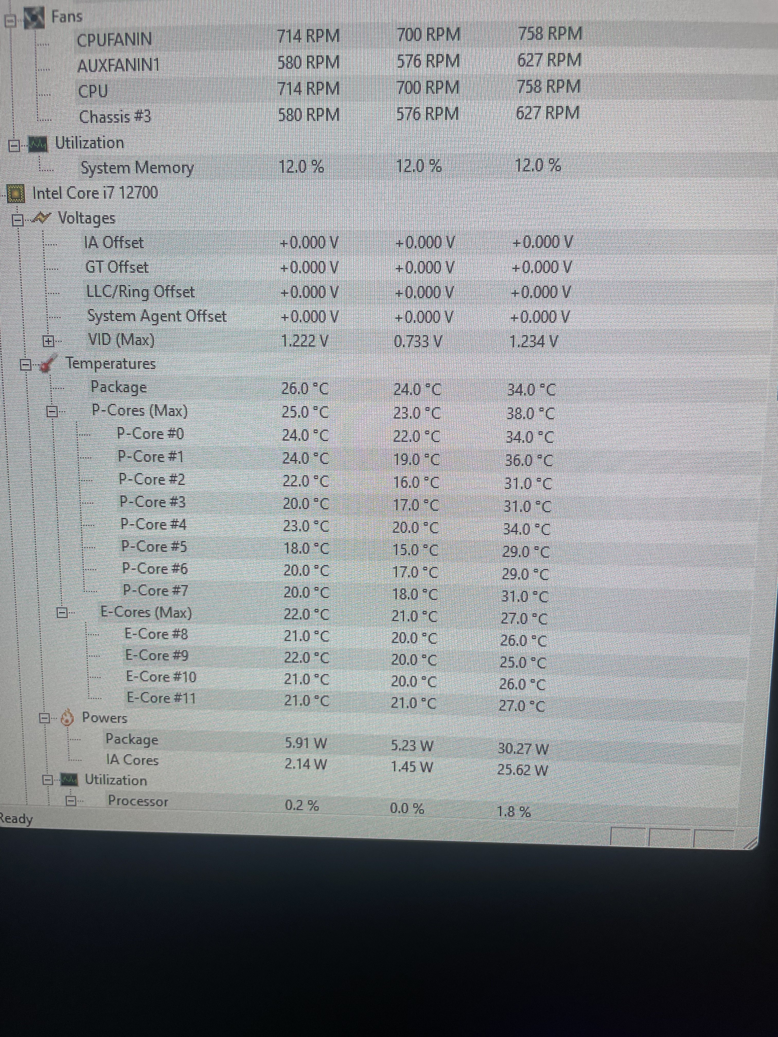

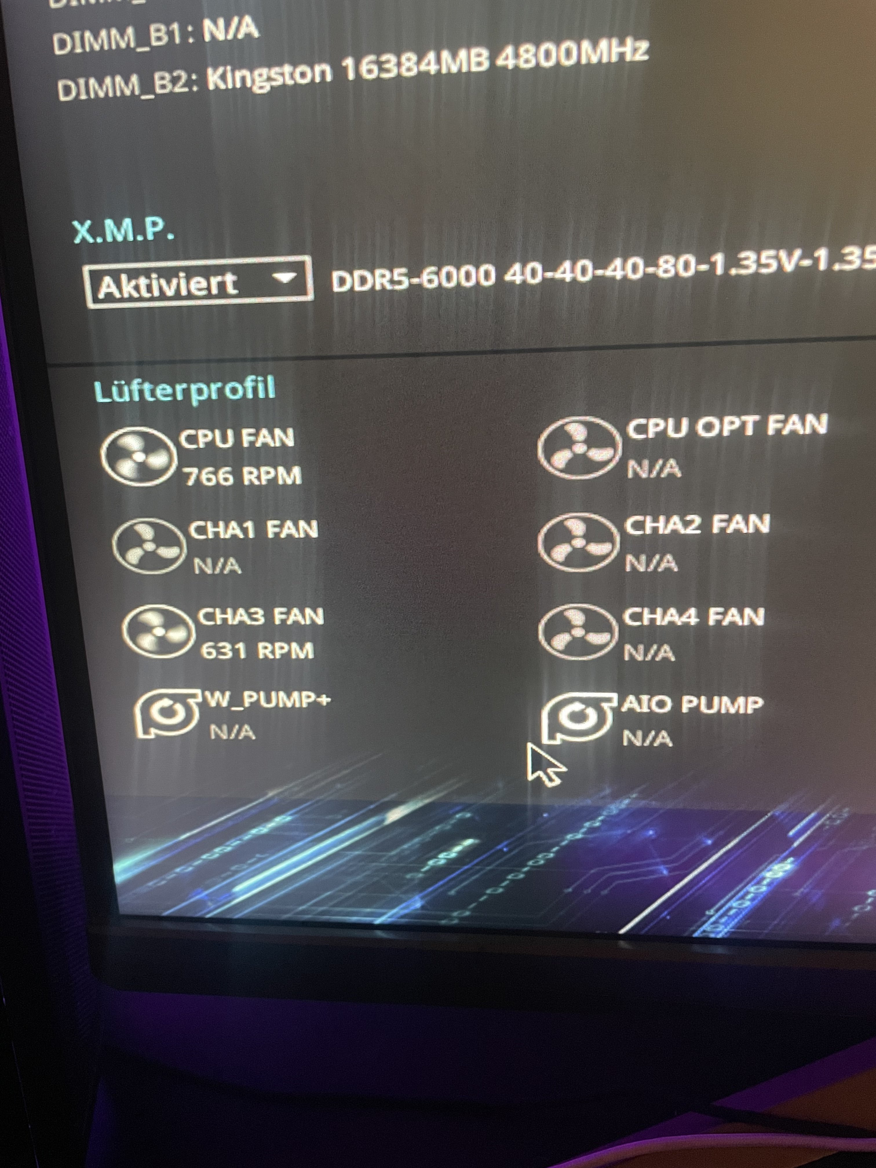

Moin Leute bin mittlerweile am verzweifeln :( habe die Arctic Freezer 2 AIO ich möchte einfach nur einmal die RPM der Pumpe checken im BIOS steht leider nur N/A habe schon PWM Mode versucht alles. Die temps sind okay aber es muss doch eine Möglichkeit geben die RPM irgendwo auslesen zu können
Ich weiß nicht mehr weiter :(

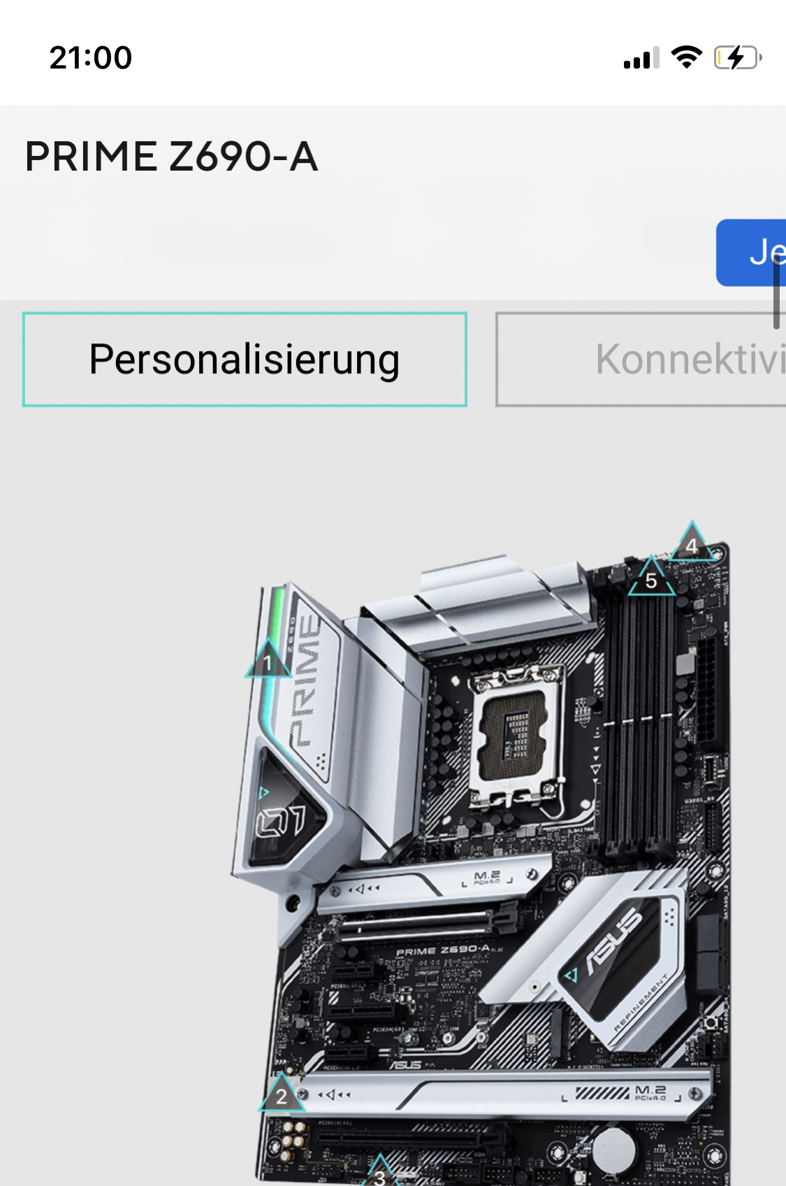

Wenn du uns jetzt noch sagst, welches Mainboard du besitzt und wie das alles verkabelt ist, könnten wir dir weiterhelfen.
Die Arctic Freezer 2 hat ein kombiniertes Kabel für Pumpe und Lüfter und das Signal wird nur für die Lüfter ausgegeben. Es gibt kein Signal für die Pumpe.
CPU Fan werden dann die Lüfter der AiO (und auch der Rest) sein, was anderes gibt es nicht.
PS: Selbst wenn CPU Fan separat gesteckte Lüfter sind, die Pumpe leitet immer nur das Signal der Lüfterbuchse weiter an den Port. Wenn dort nichts angeschlossen ist, gibt es ebenfalls kein Signal.
Heißt das die Pumpe läuft immer automatisch mit 100% Und man kann die RMP nicht auslesen ? Lg
