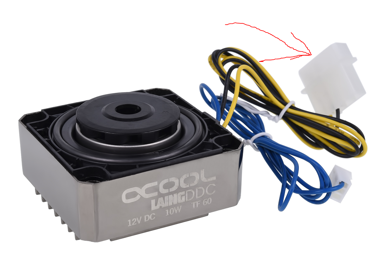

ok habs angepasst 😆 und es ist eine Laing DDC310 pumpe die so grob 150-180L/stunde födern kann
die dreht mit 3080+-10U/min und regeln kann man sie nicht hab das im bios probiert sie hat immer ihre 3080 U/min

https://www.alphacool.com/shop/pumpen/ddc/19041/alphacool-laing-ddc310-single-edition-schwarz
:confused_alt:
ist aber ziemlich eindeutig das man die nicht regeln kann.

Doch kann man. Ich hab die gleiche Pumpe. Brauchst nur den Poweradjust von Aquacomputer, dann geht das.
Aber ja die Pumpe ist zu schwach, deswegen suche ich gerade nach einer neuen. Mit 1x140, 1x240 und 1x360mm Radiator (alle 30mm dick) und diversen winkeln und nem alten GPU Kühler von Alphacool für eine 980ti kommen bei 100% gerade mal noch so 40-50l/h durch.
