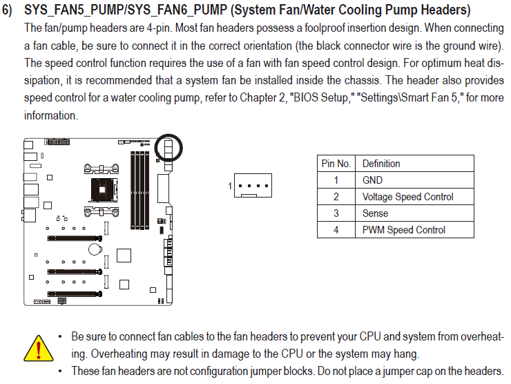

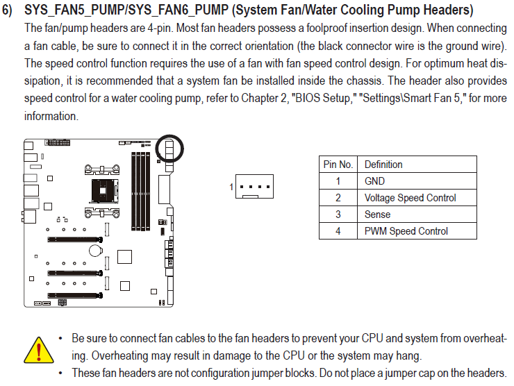

Das Board müsste die problemlos als Lüfter erkennen, in welchem Port steckt sie denn?
Genau es ist ein 4 Pin PWM Lüfterstecker. Ich habe die Pumpe an dem Port für die Pumpe angeschlossen. Mein Board hat eigentlich zwei, nur habe ich den zweiten noch nicht ausprobiert. Was ich probiert hatte war an einem normalen Lüfter anschliessen. Aber eben auch ohne Erfolg.
Ich bin mir nicht mehr sicher, wie das bei der Pumpe war, man kann sie als eine der wenigen Waküpumpen allein über die Umstellung von PWM =0% wirklich ausschalten, aber ob sie dann auf 0% oder 100% läuft, wenn kein PWM Signal kommt... Kein Plan. Bist du sicher, dass der Pumpenport auf PWM und nicht auf DC eingestellt ist?

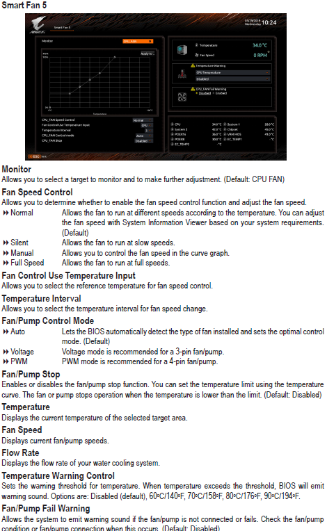

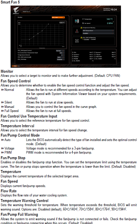

Geh ins Bios, Advanced Mode und schau dir die Regelung an, speziell Pump Stop!
Wahrscheinlich läuft deine Pumpe nicht richtig an, oder die Regelung ist murks.
Nutze dein Mainbordhandbuch, oder lade es herunter. X570 AORUS XTREME
Reaktionen: Kazuja

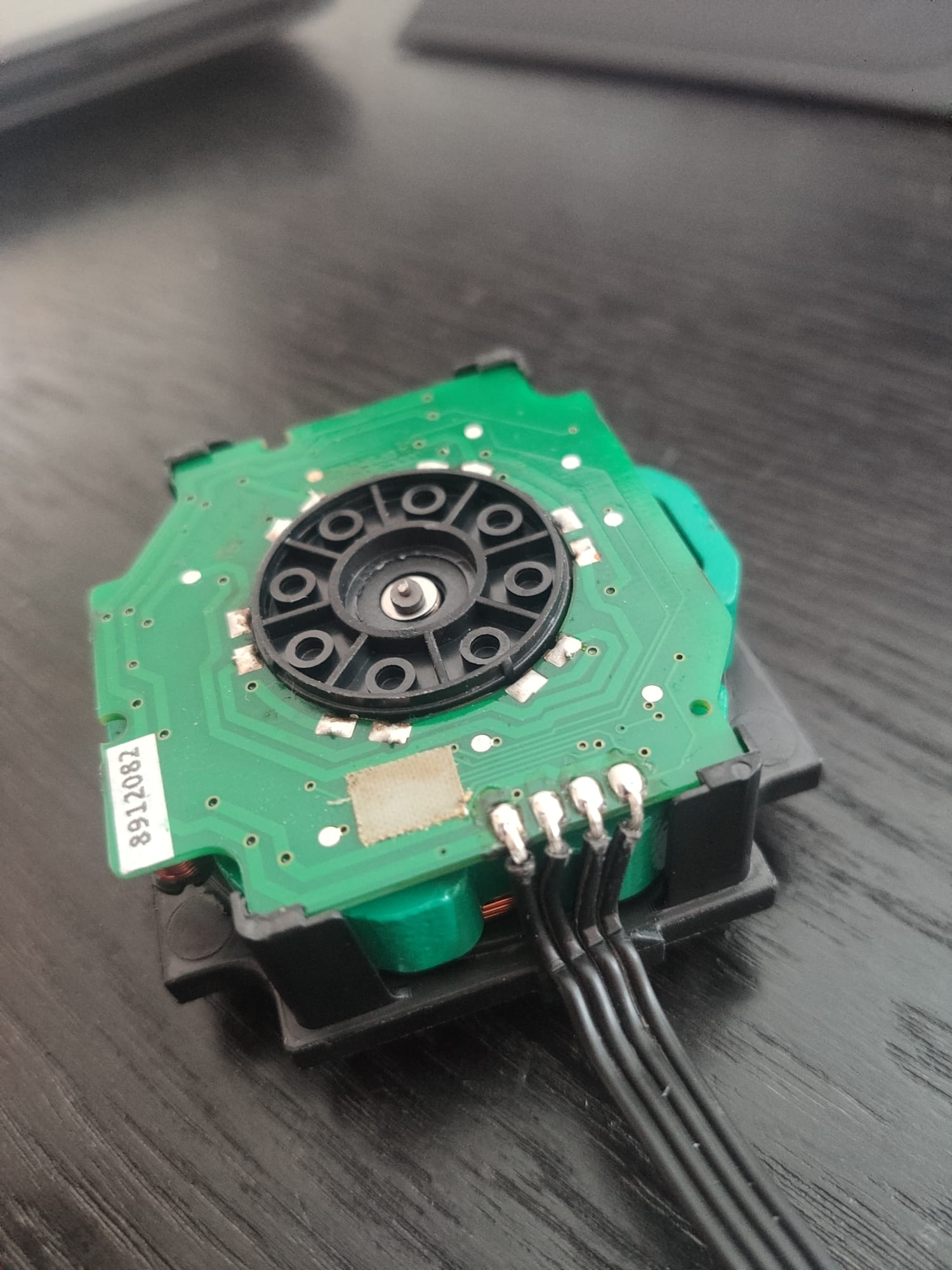

Die Problematik liegt darin, dass die Pumpe ja bereits funktioniert hat. Bin jetzt mittlerweile wieder zu Hause und konnte noch weiter testen. Zum einen habe ich versucht die Pumpe ans Mainboard von meinem alten Computer anzuschliesen --> nichts passiert. Pumpe hat sich nicht gedreht.
Jetzt wirds aber langsam spannend. Ich war etwas sauer und habe gleich begonnen Wasser abzulassen um die Pumpe auszubauen. Jetzt ist die ausgebaut und ich schliesse die nochmals am Mainboard vom alten PC an und siehe da jetzt dreht das drecksding... Keine Ahnung wo da der Hund begraben liegt aber was meint ihr? Zurückgeben?
Wenn die Lüfterteuerung nur Strom gibt wenn die CPU "warm" genug ist, (das soll eine Lüfterregelung ja machen), ist das Verhalten bei Dir nachvollziehbar, aber für eine Pumpe halt die Falsche Lösung, daher ja auch bereits der Vorschlag, die Pumpe direkt an ein Netzteil zu schließen, um die Lüftersteuerung als Fehlerquelle auszuschließen.
Die Lüftersteuerung ist doch sicher auch auf deinem alten Mainbord aktiv oder?
Reaktionen: Kazuja
Ne das ist sicher nicht der Fall, die CPU wurde ja bereits über 100C heiss. Da hätte die Pumpe schon längst anspringen sollen. Sie läuft ja nicht mal ein bisschen. Ich vermute da ist ein Wackelkontakt das Problem, habe durch die Demontage das Gehäuse der Pumpe auch automatisch geöffnet. Die Kabel werden extrem runtergeklemmt...
Habe die Pumpe nun wieder im Reservoir eingebaut und am gleichen Steckplatz wie zu vor mit den gleichen Einstellungen laufen lassen. Und siehe das Ding läuft. Für mich gibts also nur eine Erklärung. Durch die Kabelquetschung im Gehäuse der Pumpe kommt es wohl zu einem Wackelkontakt. Also meine Empfehlung bekommt das Ding nicht.
