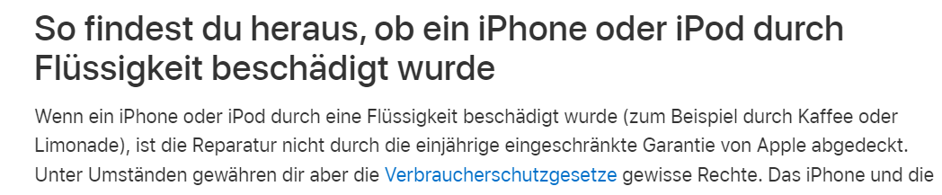

natto schrieb:
wenn es das nicht ist wäre das für mich ein Garantiefall.
Nein. Alle Hersteller schließen Wasserschäden in den Garantieleistungen aus.

https://support.apple.com/de-de/iphone/repair/service#otherrepairs
Für 430€ tauscht Apple das iPhone komplett aus, aber auf Garantie kann man es natürlich auch versuchen.
Bzgl. Wasserschaden: https://support.apple.com/de-de/HT204104

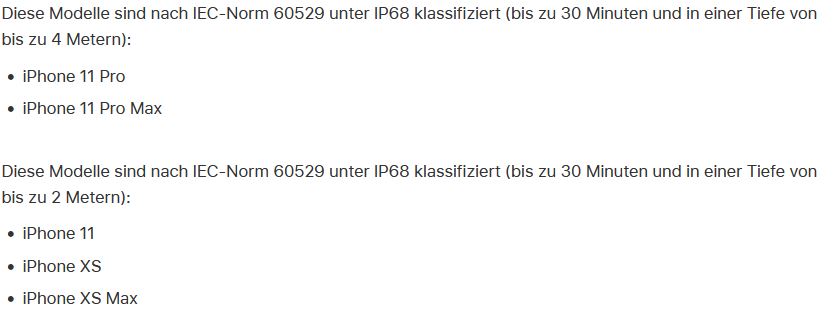

Wenn das iPhone einen Sturzschaden hat, oder mit Salzwasser in Berührung gekommen ist ist natürlich auch die IP68 Zertifizierung nicht mehr zweifelsfrei gegeben.
Reaktionen: maxik und tollertyp
@knoxxi Auch wenn mit einer IP Zertifizierung geworben wird?
Wird halt schwierig zu beweisen sein ob man diese "Werte" eingehalten hat oder eben nicht

Und die IP-Zertifizierungen beinhalten halt nur:
Dies bezieht sich natürlich auf klares Wasser, bei anderen Flüssigkeiten, z.B. Salzwasser, Seifenlauge, Alkohol oder erhitzten Flüssigkeiten, besteht der Schutz nicht. Zusätzlich muss darauf geachtet werden, dass sämtliche Abdeckungen des Gerätes stets vollständig verschlossen sind, sodass kein Wasser eindringen kann.
"klares Wasser" ist fast zu 100% immer ausgeschlossen.

also mein iphone 11 pro war schon mehrere minuten unter wasser, und das oft. macht im grunde garnix. es ist ja auch geschützt gegen wasser, genauer gesagt nach IEC-Norm 60529 unter IP68 klassifiziert (bis zu 30 Minuten und in einer Tiefe von bis zu 4 Metern).
süß oder salzwasser ist hier die frage!
