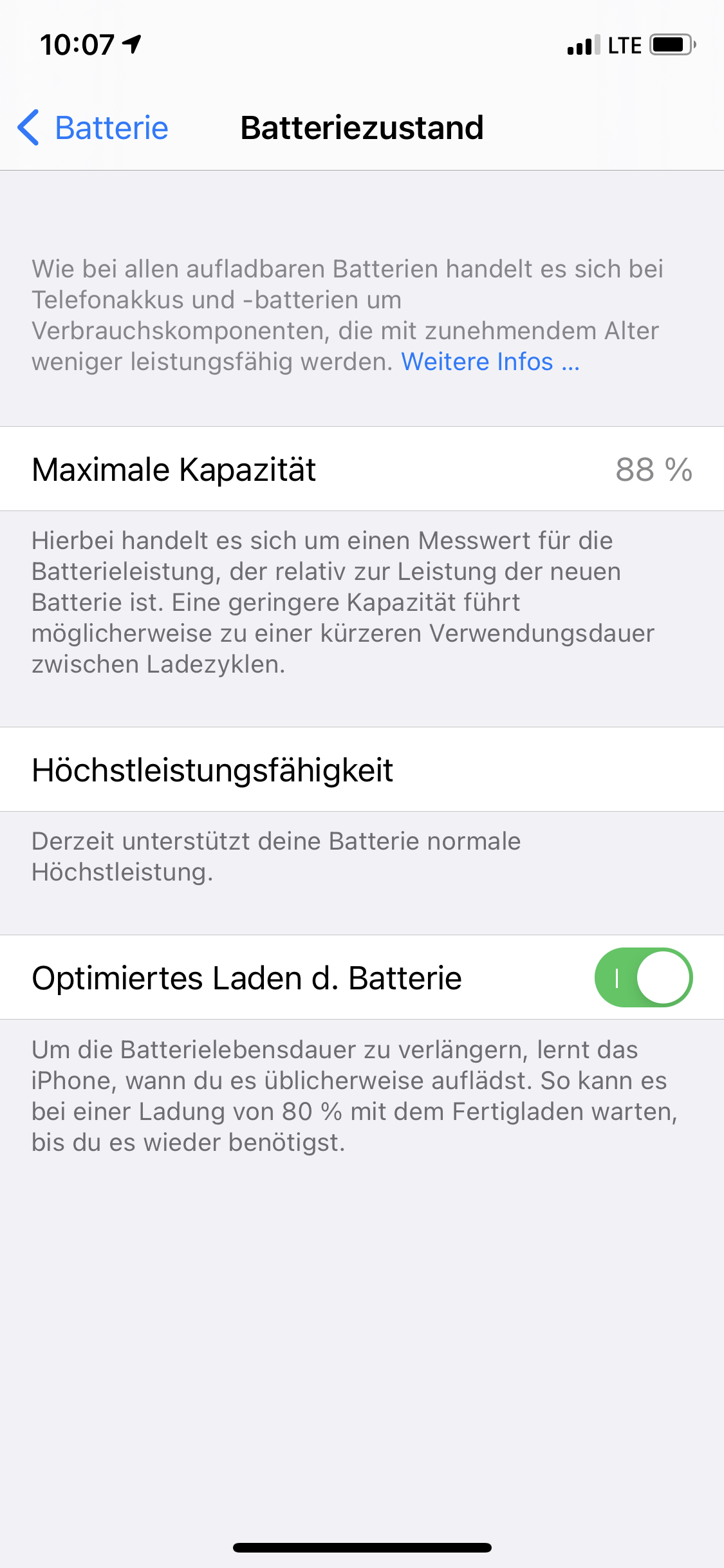

Meine Erfahrungen: iPhone X, zum Release gekauft. Normale Nutzung ohne Gaming, meist Abends noch 20% Akku übrig. Nie ums „smarte“ Laden gekümmert. Also ran wenn zu Bett und bei 100% abstecken. Dabei ein Mix aus kabel bzw. induktiv Laden. Jetzt laut IOS noch 88% Restkapazität übrig.
FlusiFred schrieb:
Inzwischen weist mein Akku nur noch eine Maximalkapazität von 85%! auf
Diesen Wert finde ich in der Tat sehr!!! niedrig.
Seit dem 28. Januar 2020 nutze ich ein iPhone XS und komme in 11 Monaten Nutzung noch auf 98%!
Siehe Anhang.
Das iPhone XS MAX meiner Freundin, gekauft zu Release September 2018 verfügt noch über 89%.
Unser Nutzungsverhalten: sehr stark, müssen es quasi jeden Tag laden.
