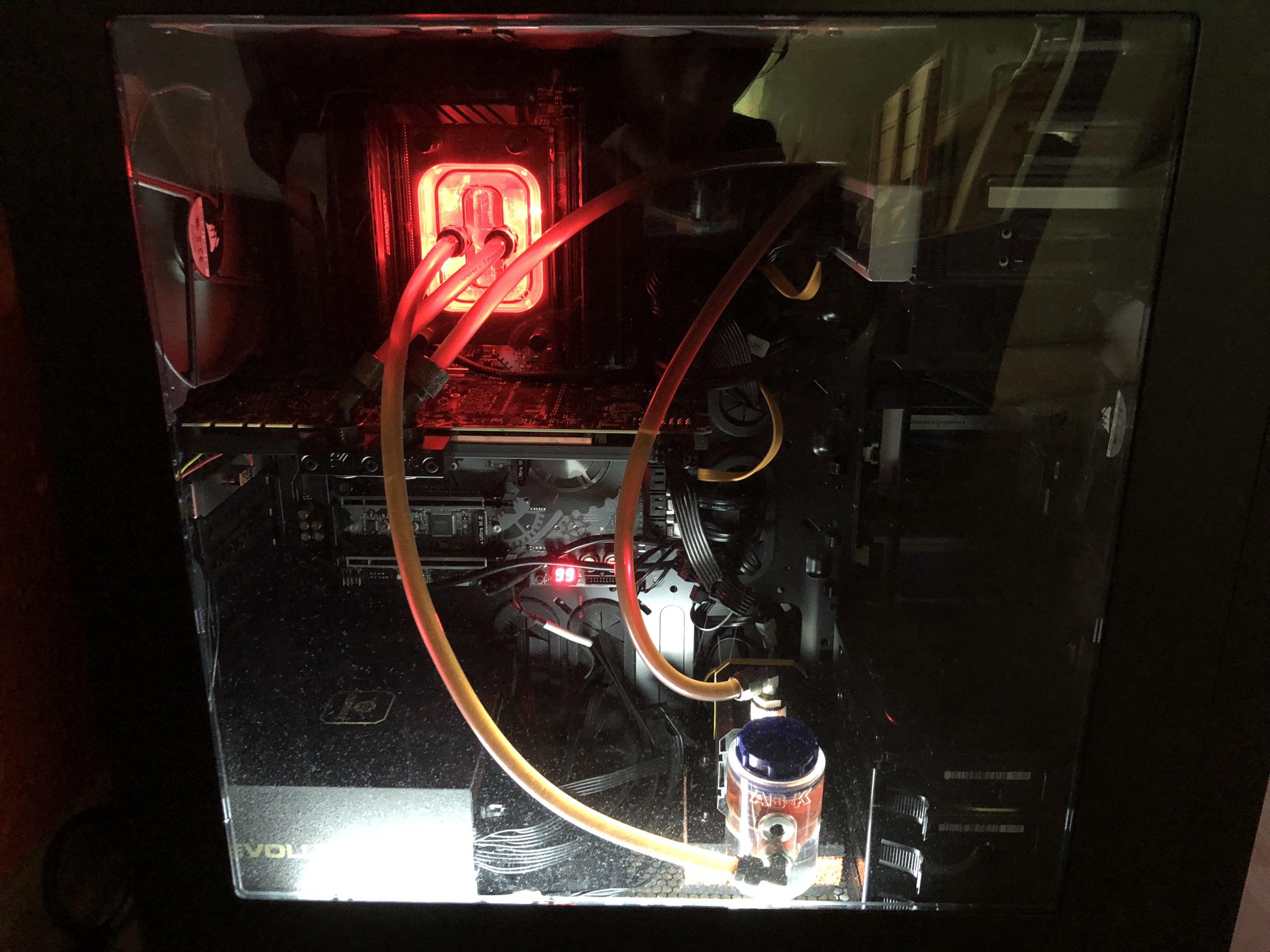

Ich fahre ein ähnliches Setup. Habe ebenfalls den 1920x und eine 1080 unter Wasser. Gehäuse ist ein corsair 750d, drei Gehäuse Lüfter auf 5v gedrosselt pusten rein. Ein 420er xspc small ff unter dem Deckel Lüfter pusten nach oben aus dem Gehäuse raus. Lüfter laufen über die interne Steuerung der Aquastream XT (60Hz) Wassertemperatur ist auf 32C eingestellt. Wird unter Volllast durch dynamisch geregelte Lüfter auch nie überschritten. Volllast heißt Prime 95 und furmark parallel. Cpu Temp knapp unter 60 grad.

Lass gerade mal Prime zum Aufheizen laufen. Pumpe ist @3400rpm. Bei mehr hör ich Sie raus. Lüfter check Ich morgen, dafür müsste ich den PC halt aufmachen.

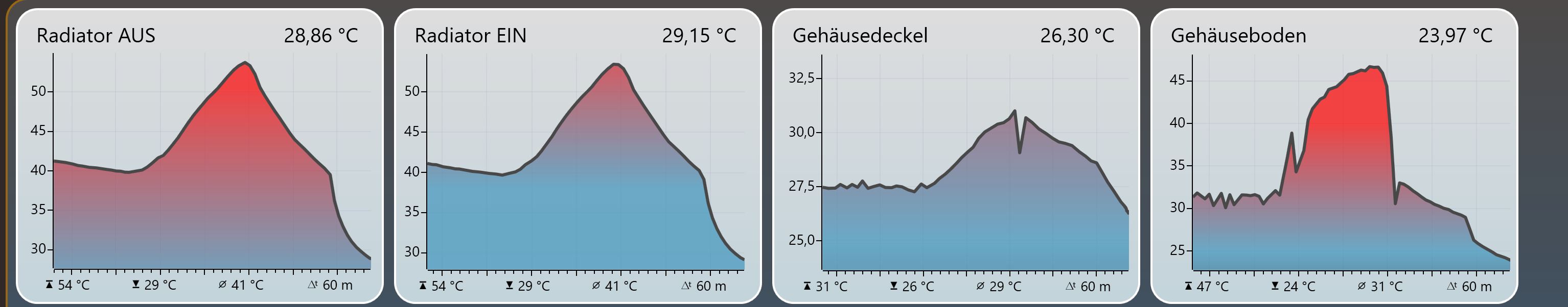

EDIT: Eine Variation der Pumpendrehzahl bringt außer Lärm nichts. Also vielleicht 0,3°C besser. Das weißt ja deutlich auf zu wenig Wärmestrom am Radiator hin ( war ja irgendwie auch schon vorher klar).
Was mich noch wundert, ist das sehr geringe Delta der Temperaturen am Radi Ein und Ausgang. Ich hab mal bei 300L/h und nem gemittelten cp von Wasser mit ansonsten adiabaten Kreislauf auf gut ein Kelvin Delta gerechnet. Entweder hab ich ein Brett vorm Kopf oder die Sensoren messen nicht wirklich genau

Ich hab jetzt in der Aquasuite die Lüfter auf Leistungsgwregelt und dann zurück auf pwm gestellt.. Siehe da, sie bekommen 1230 rpm drauf und die wassertemp fällt.
Ich lass jetzt mal prime laufen und guck wo sie sich einpendelt.
Da es Geräuschmäßig nahezu nichts ausgemacht hat ob sie wie angezeigt 400rpm haben oder aus sind gehe ich jetzt mal davon aus das das auch die Drehzahl war. Hab sie jetzt auf 1000 gesetzt.
Nachtrag:
Temperatur pendelt sich bei knapp 35 Grad ein. Denke, dass die Lüfter einfach falsch angesteuert wurden, was jetzt nach dem wiederholten umstellen auf PWM - Steuerung ja nicht mehr vorliegt.

Denke auch, dass der stat. Druck halt einfach nicht ausgereicht hat um durch den Radiator und den großen Zwischenraum von ca 25mm zwischen Radiator und und Gehäusemesh zu drücken. Resultat: der eh schon schwache Luftstrom kommt gerade so durch die Lamellen und verteilt sich dann im Gehäuse wieder. Erkennt man meiner meiner nach auch an der drastisch gesunkenen Deckeltemperatur.
Die Bodentemp hat es wenig beeinflusst, da hier ja noch die Grafikkarte ordentlich Wärme rein wirbelt.
