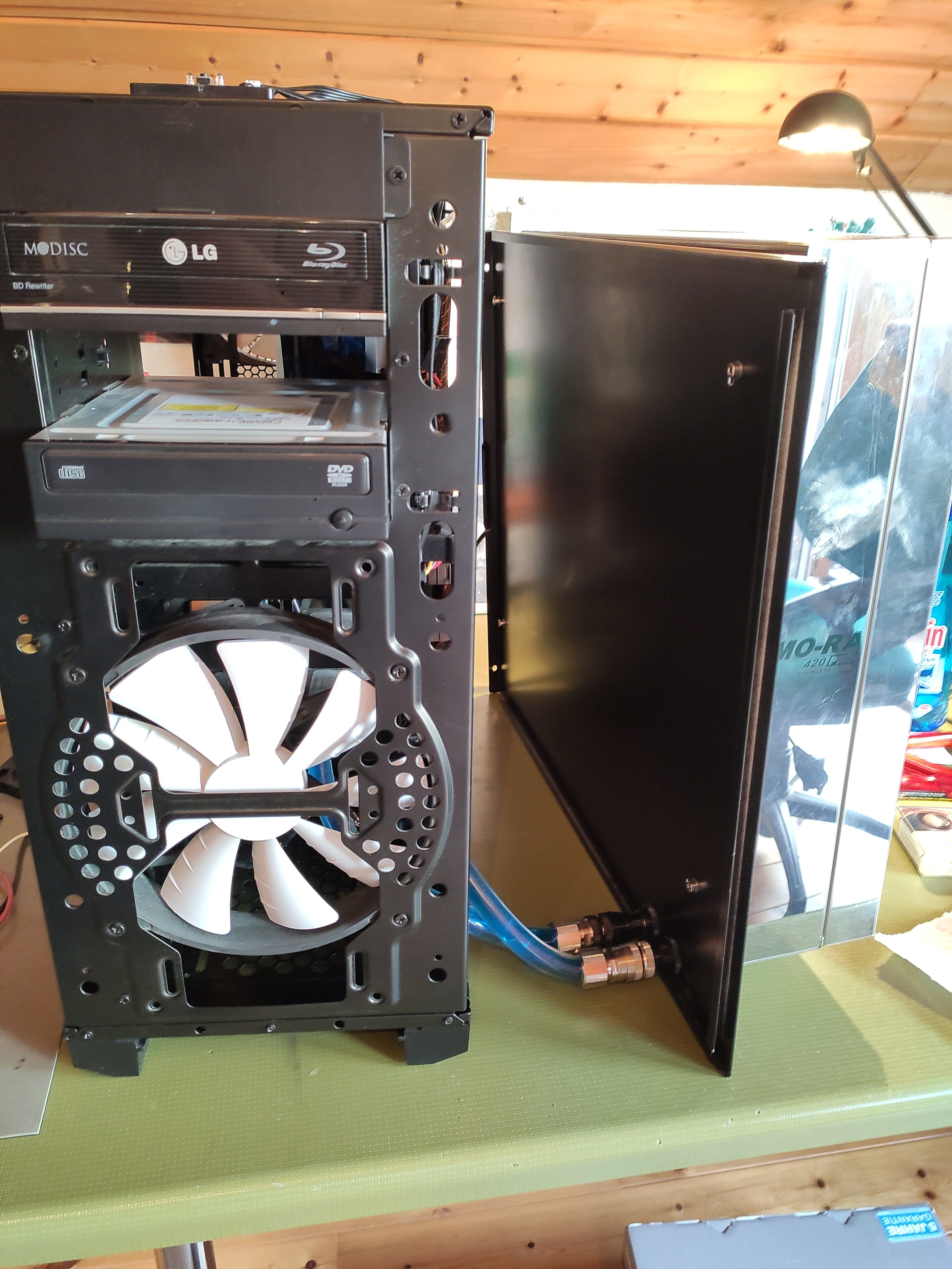

In dem Link von Reddit werden auch die Koolance genommen. An der Radiatorseite hat er einen weiblichen Anschluss, welchen man direkt an den Schlauch anschließen kann und am PC hat er einen männlichen Anschluss. Der dürfte ein Außen- und Innengewinde haben. Alphacool hat sowas z.B. nicht.
Ich hab bei mir auch die Koolance im Einsatz, ohne Probleme.

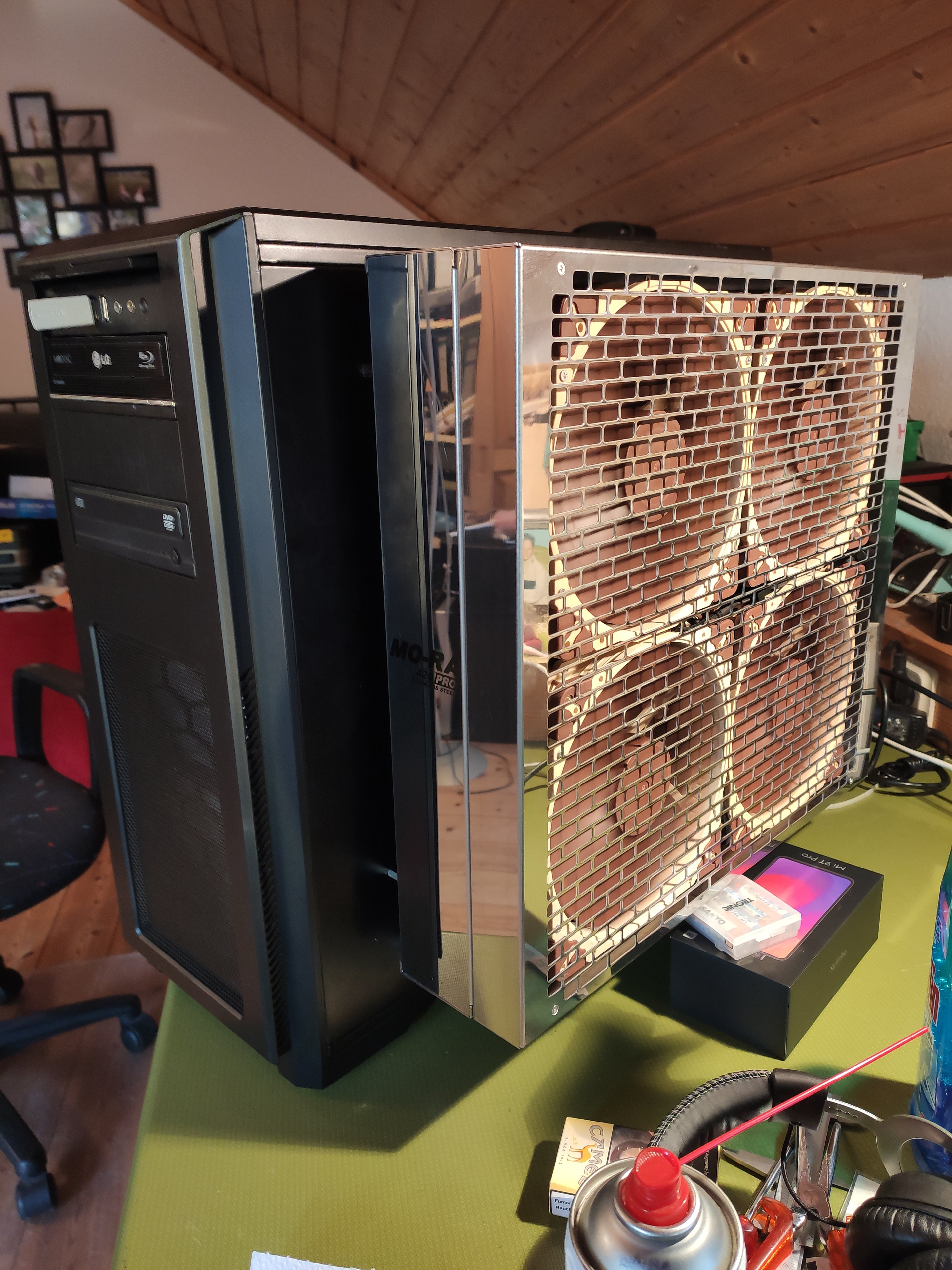

Die Durchführung ist bei mir so gelöst, da der Mora direkt auf der Seitenwand montiert ist.
Zum Gigant sind dann auch nochmal Schnellverschlüsse (hinterm MoRa), so dass ich diesen abklemmen kann und mit einem kurzen Schlauch der Kreis wieder schließen kann.
Dient direkt auch als Ablass für Wartungsarbeiten.
Da ist auch nicht viel Platz, zwischen Mora und Gehäuse. Und dort, wo der PC normal steht, ist rechts auch direkt ein Schrank, so dass hier ähnliche Verhältnisse herrschen, wie bei dir hinterm Schrank.

Wäre es besser die Koolance Schnellkupplung ans Gehäuse zu machen, oder eine Gehäusedurchführung und die Kupplung baumeln lassen? Wenn sie baumelt ragt sie nicht weit raus, aber man hat immer mehr Stellen die undicht werden könnten.
Hatte damals beim TJ07 die Kupplungsmuffen ganz unten wie so ne Art Doppelauspuff montiert. und innen dann mit nem Kugelhahn verbunden das ich mobil bin. War noch zu LAN Zeiten. Mitlerweile hab ich ein Schott oben und unten mit jeweils einem Stück Schlauch. Daran dann je einmal Stecker, einmal Muffe. Das ich das quasi kurzschließen kann. Bei meinem zukünftigen Gehäuse bin ich noch schwer am planen im Hirn^^
Mobil muss das bei mir nicht mehr sein. :) Zu schade das ich hier keinen MoRa platzieren kann. Bin schon die ganze Zeit am hirnen, aber die Frau muss es auch absegnen. Die vorerst beste Lösung wird ein externer Radiator sein. Also zwei im PC und einer außen.

Wie viel Platz hast du eigentlich hinter dem Schrank?
Mein MoRa ist in knapp 16cm eingequetscht, zwischen PC-Seitenteil und Schrank.
Das funktioniert, aber nicht super silent.
Was ist denn in dem Schrank? Kann man die Rückwand raus machen und den MoRa darin verstecken?

Von Wand zu Schrank sind es 20cm. Physikalisch würde er da passen, aber wurde mir ja von abgeraten. Es gibt nur den Zugang vom Bild. Die Luft kann sonst nirgends entweichen oder einströmen.
Im Schrank befindet sich der Drucker und Papier, etc. Da bekomme ich leider nichts mehr rein. :(
