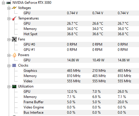

Ist mir so gar nicht aufgefallen, aber du hast recht. Die GPU kann doch gar nicht niedriger sein als das Wasser oder?
Die GPU liegt gerade bei knapp 27°C, Memory bei 34°C und der Hotspot bei knapp 37°C.
Vielleicht arbeitet der Sensor dann einfach nicht gut mit dem Commander Pro zusammen.
Vom Gefühl her sollte der Sensor auf der GPU recht akkurat sein oder? Denke das der andere dann nicht richtig misst.

Dass die Sensoren mal etwas abweichen ist normal. Die Sensorik der Hardware ist darauf kalibriert, im Bereich kritischer Temperaturen (80-100°C) genau zu sein. Außerhalb davon ist es rein technisch herzlich egal, ob die Temperatur 3K höher oder niedriger ist. Meine 2080ti's liegen auch zuverlässig um 2K auseinander und das liegt weder an der Montage der Kühler noch an der Position im Kreislauf. Das ist über verschiedene Aufbauten und Leistungsaufnahmen exakt reproduzierbar.

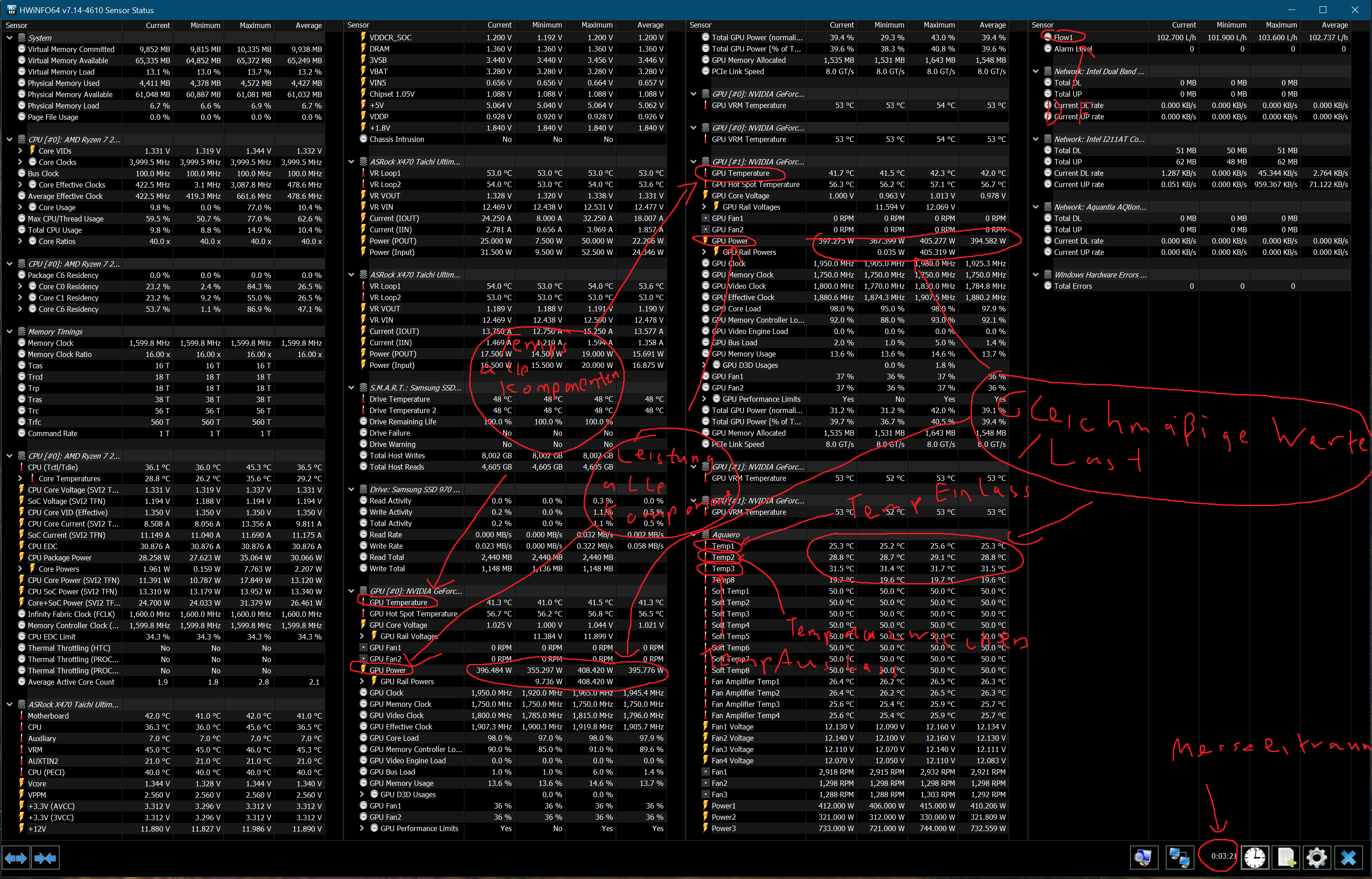

Gut, 27°C GPU bei 30°C Wasser ist schon bisschen viel. Ich würde da pauschal mal 4, vielleicht auch 5K draufrechnen. Dann sehen die Lastwerte auch wieder verträglich aus. Aber wo wir gerade beim Thema Lastwerte sind, hast du da einen HwInfo64-Screenshot? Mit allen Werten, ungefähr so?HwInfoErkläreritis.png
Davon kann man sehr viel ablesen und die Werte auch richtig einordnen.

Ja, immer unter Last. Zock ne halbe Stunde/Stunde, resette so ungefähr bei der Hälfte der Zeit HwInfo, sodass die Average-Werte bei Verbrauch und Temperatur halbwegs stimmen. Die Maximalwerte sind auch spannend, aber gerade bei Leistungsaufnahme sind die Average-Werte wichtiger. Current wäre ideal, aber viele Spiele nerven beim raustabben und geben dann nicht mehr volle Leistung.
Eigentlich wäre es ideal, wenn du die Last synthetisch via Furmark und Prime95 erzeugst. Dabei kannst du auch immer die aktuellen Werte ablesen. Worst Case ist ideal zum Temperaturcheck. So mache ich es.
Wichtig ist, dass alle Werte zu sehen sind, so wie in meinem Screenshot. Du kannst nicht zu viele Messwerte geben, höchstens falsch ermittelte.
panchamolo schrieb:
Im Idle liegt meine GPU bei 27°C, CPU bei 30°C und mein Wasser bei 30-31°C.
Hui, da hat dein System wohl die Physik überlistet :daumen:
panchamolo schrieb:
Ich hoffe der hat keine Messabweichung
Doch, siehst du ja daran, dass deine Komponenten angeblich im Idle kühler als das Wasser sind. Vermutlich zieht sich das auch bis zur Lasttemperatur und du hast eigentlich eher 35-36°C Wassertemp.
