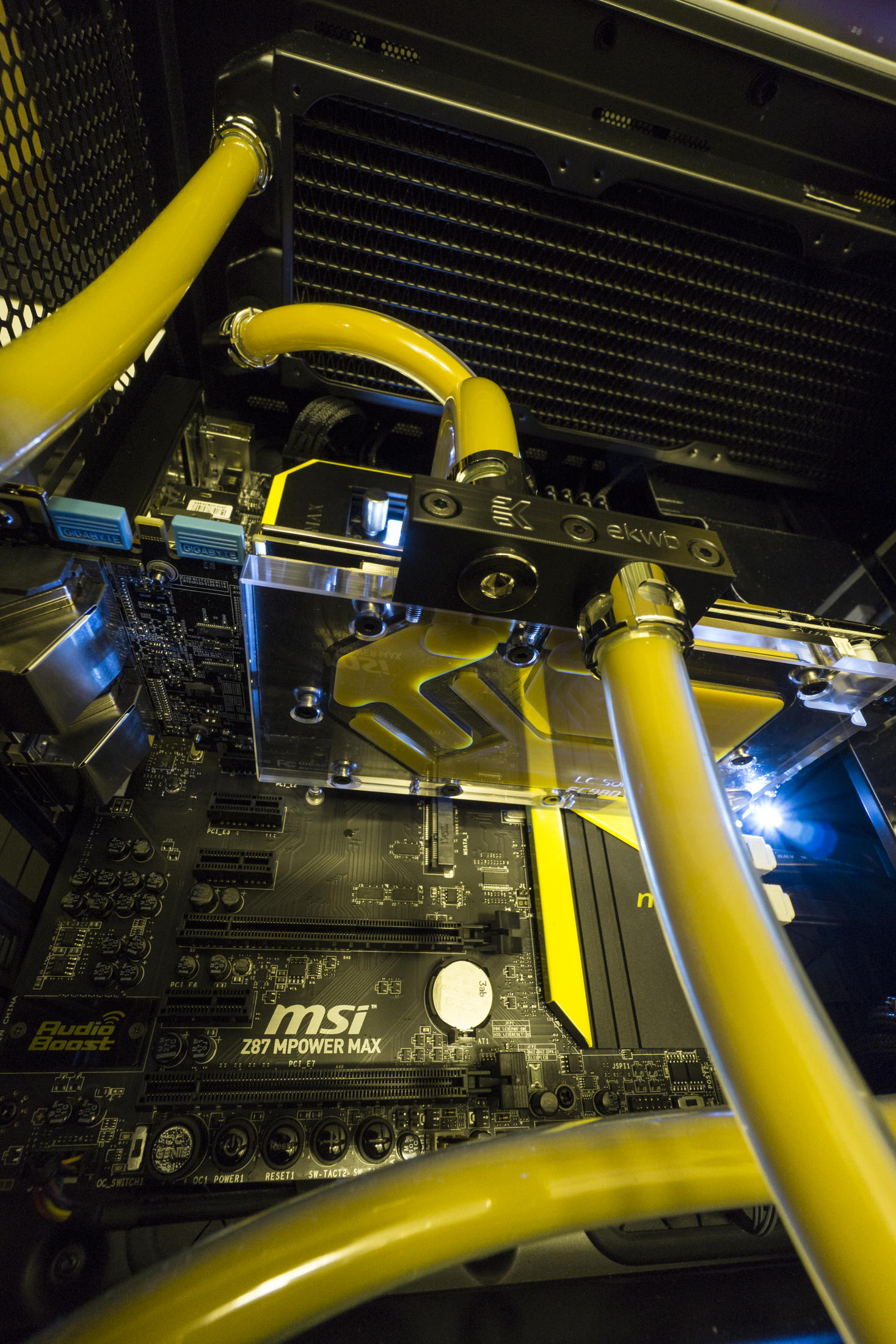

Moin,
ich finde leider nur Wasserzusätze die ein wässriges Rot haben.
Was ich suche ist ein richtiges Rot wie in diesem Beispiel in Gelb. Beispiel Wasserzusatz.jpg
Zu diesem Wasserzusatz habe ich noch 2 Fragen ->
Verfärben sich die Schläuche ? (PrimoChill PrimoFlex Advanced LRT)
Wie Wartungsintensiv ist diese ?
Lieben Dank
lg marcson

1. Da musst du mal nach der Anleitung von Mayhem bei Youtube suchen. Meines Wissens gibt es das Pastel nur von Mayhem - was du ja nach dem Bild suchst - nicht in einem dunklen Rot fertig zu kaufen.

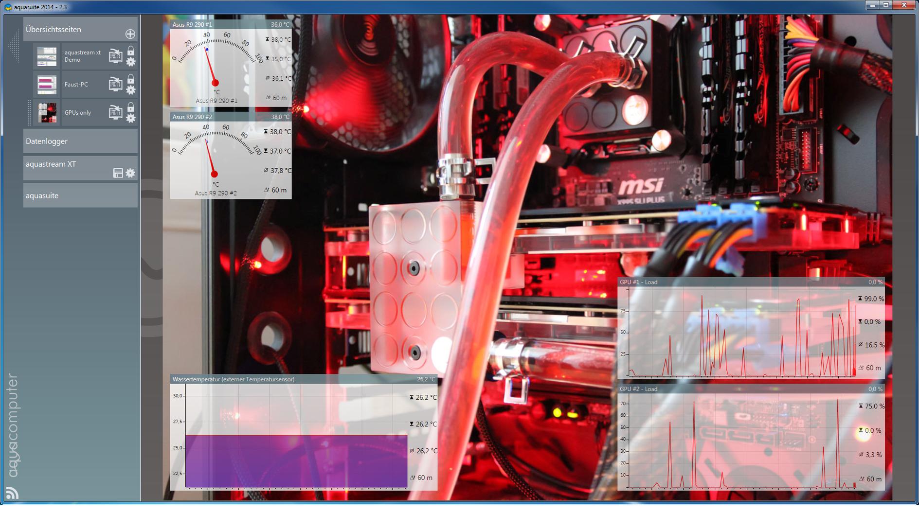

Es ist schwierig ein richtig dunkles, kräftiges Rot zu finden. Ich bin da selbst noch auf der Suche danach bzw. habe es aufgegeben. Meine Schritte auf der Suche danach waren folgende:
Begonnen hatte ich mit transparenten Schläuchen (Masterkleer) und Mayhems Dye Red, das sah dann wie folgt aus:
Nachteil dieser Lösung war, dass sich Flocken gebildet hatten und letztlich der CPU-Kühler damit zugekleistert wurde.

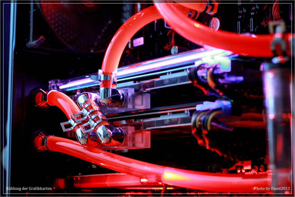

Der nächste Versuch waren dann uv-aktive, rote Schläuche zu nehmen. Die sind bereits ohne UV-Kaltlichtkathoden rot. Mit dem Einsatz der Kathoden schimmern die Schläuche anschließend richtig kräftig und sind blickdicht. Allerdings ist die Farbe dann nicht mehr rot, sondern es geht bereits ins Orange.
Immerhin scheint mit dieser Lösung sich keine Flocken zu bilden. Der Durchfluss im System hat sich nun seit mehreren Wochen nicht verschlechtert :king:
