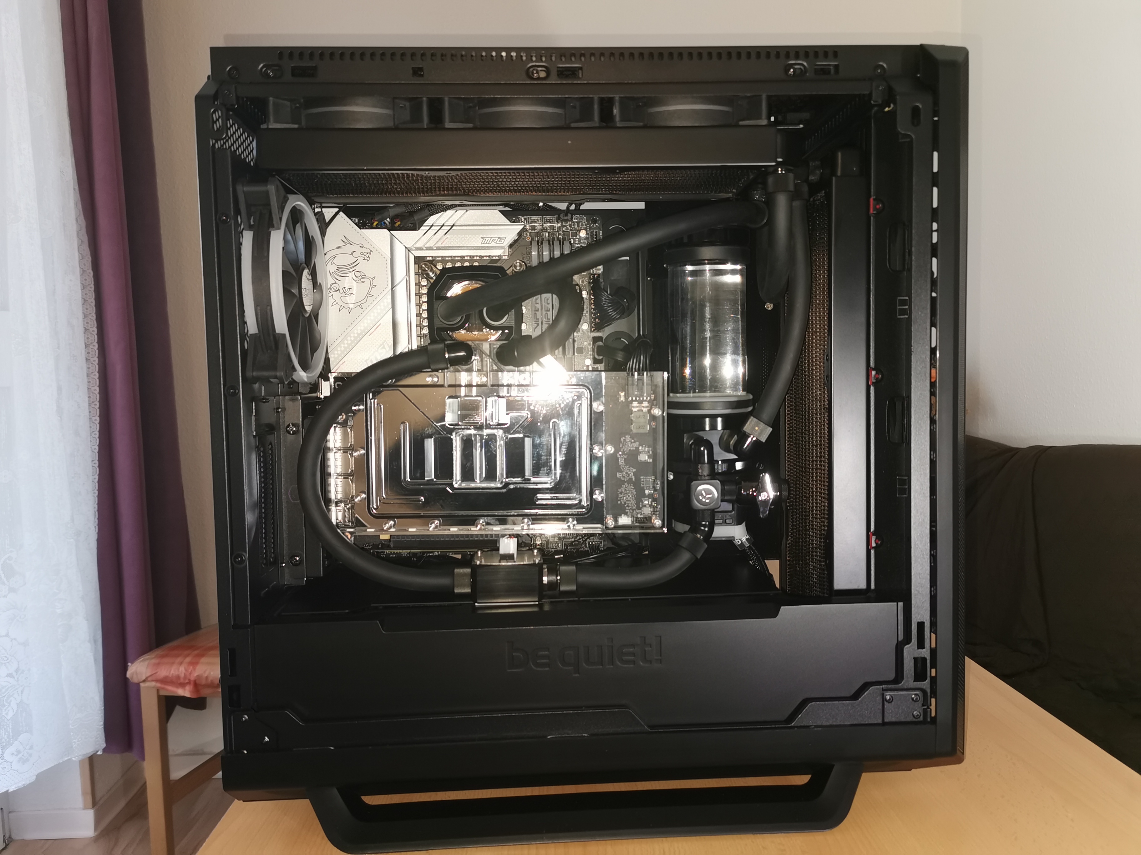

Bei mir hat es noch nie was ausgemacht und die Position wurde auch von der Größe des Ausgleichsbehälters und dem Platzbedarf im Gehäuse beeinflusst. Ich kann den Ausgleichsbehälter daher nicht höher setzen, als mein oben verbauten Radiator und muss ggf. noch etwas Platz haben um oben zum Befüllen dranzukommen.

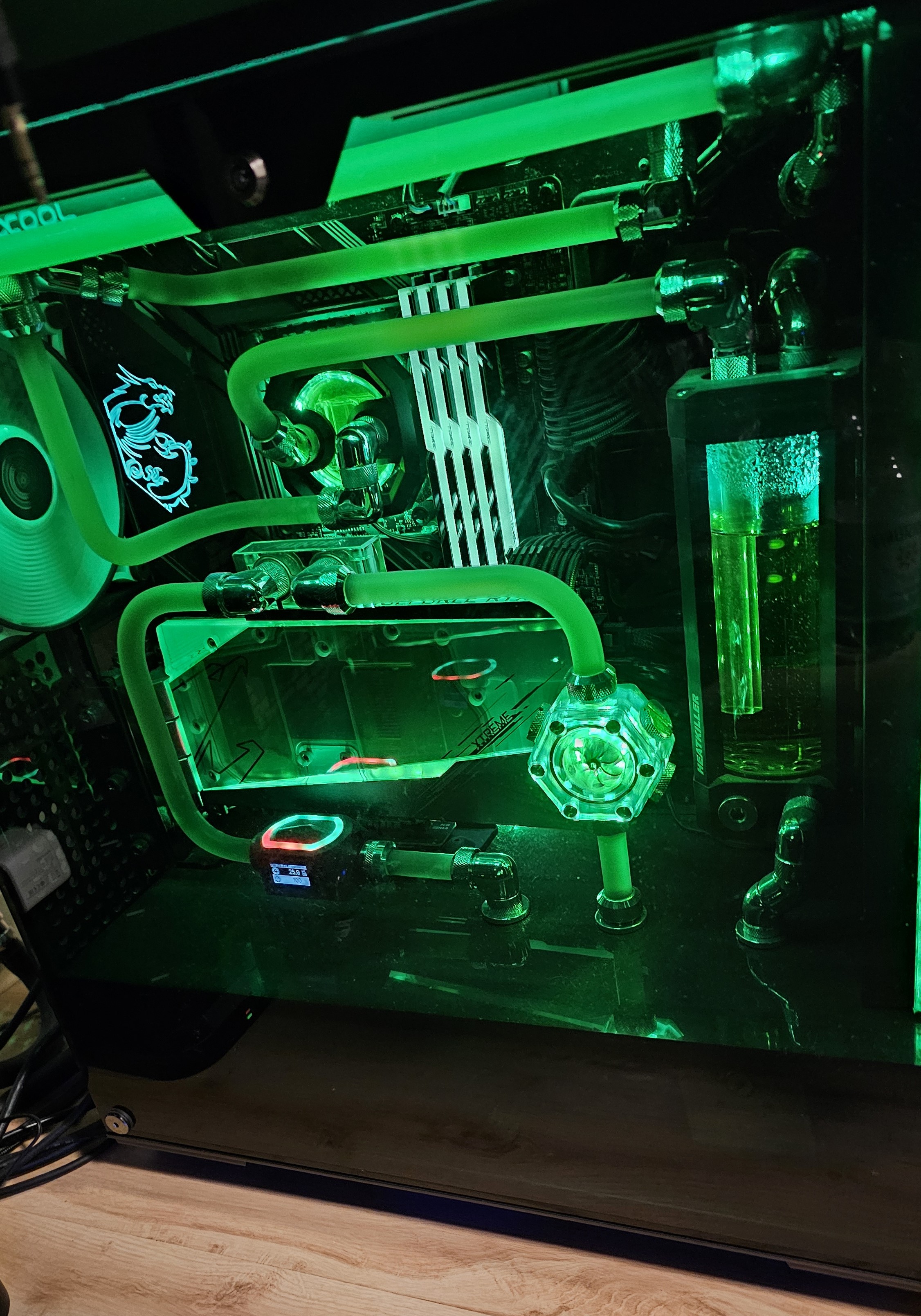

In meinem Fall habe ich sogar ein Fullport gesetzt.
Aber im Fall des Rechners meines Sohnes muss ich oben ein Deckel dazu abschrauben und dann noch mit der Spritzflasche reinkommen. Aus optischen Gründen wurde bei uns der AGB auch so groß wie möglich ausgewählt. Klar, die Größe hat ggf. noch andere Vorteile, die ich aber in unserem Fall vernachlässigen kann.
Wenn es einem nicht ausreicht, der kann sich ja die Kugel von Alphacool auf dem Schreibtisch setzen und mit dem Schlauch herunterführen. Sieht sicherlich dann auch ganz lustig aus... :D
Habe ich mal mit deinem Aufsatz, was ich mir von dir gekauft habe, zum Testen so gemacht.
LiniXXus schrieb:
Im Grunde habe nur zeigen wollen, dass es vollkommen egal ist, wo der Ausgleichsbehälter montiert wird.
Bei einem geschlossenen Kreislauf ja, allerdings ist der Ausgleichsbehälter meist der einzige Punkte zum Wasser nachfüllen und zum entlüften.
Man tut sich halt deutlich leichter wenn er der höchste Punkt ist.
Reaktionen: LiniXXus
Was ich im Grunde bei mir auch habe, denn höher kann ich ihn nicht mehr hängen. :)
(Aus optischen Gründen, müsste ich mal etwas Wasser nachfüllen.. :D)
Bei meinem Sohn ist es nicht anders.

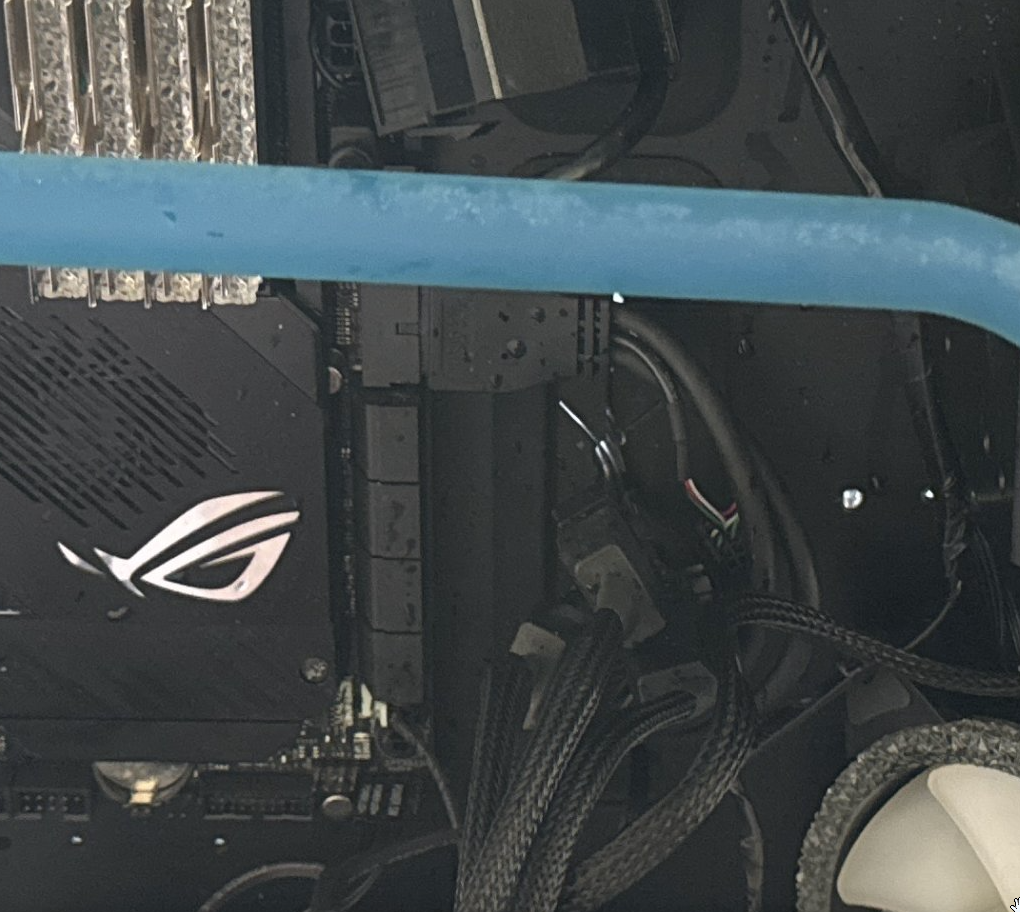

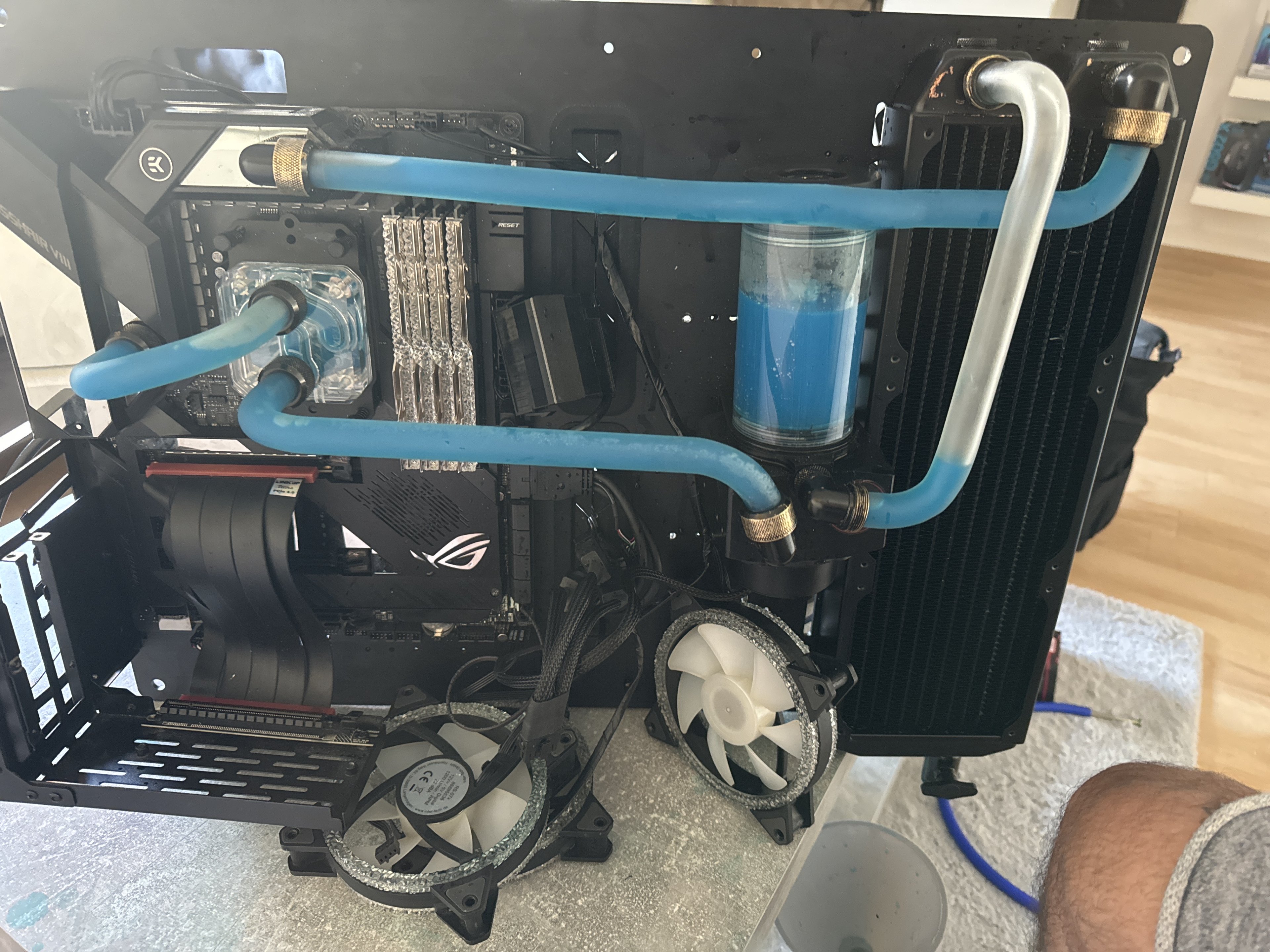

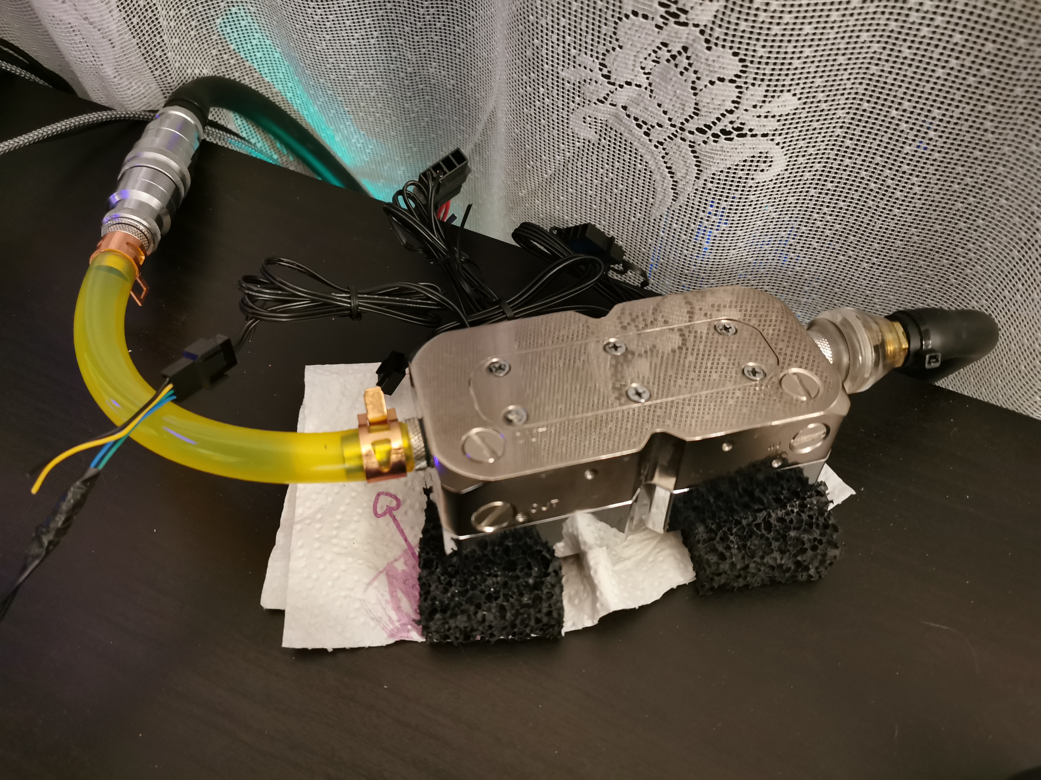

Sind es läuft immernoch nicht ka was ich da falsch mache die Pumpe läuft das spüre ich wenn ich dran halte aber es tut sich nichts auch wenn ich den mal quer oder sonstiges stelle wegen der Luft es bleibt so wie es ist
Bei dir ist aber das Wasser ganz schön Überhall hingespritzt.

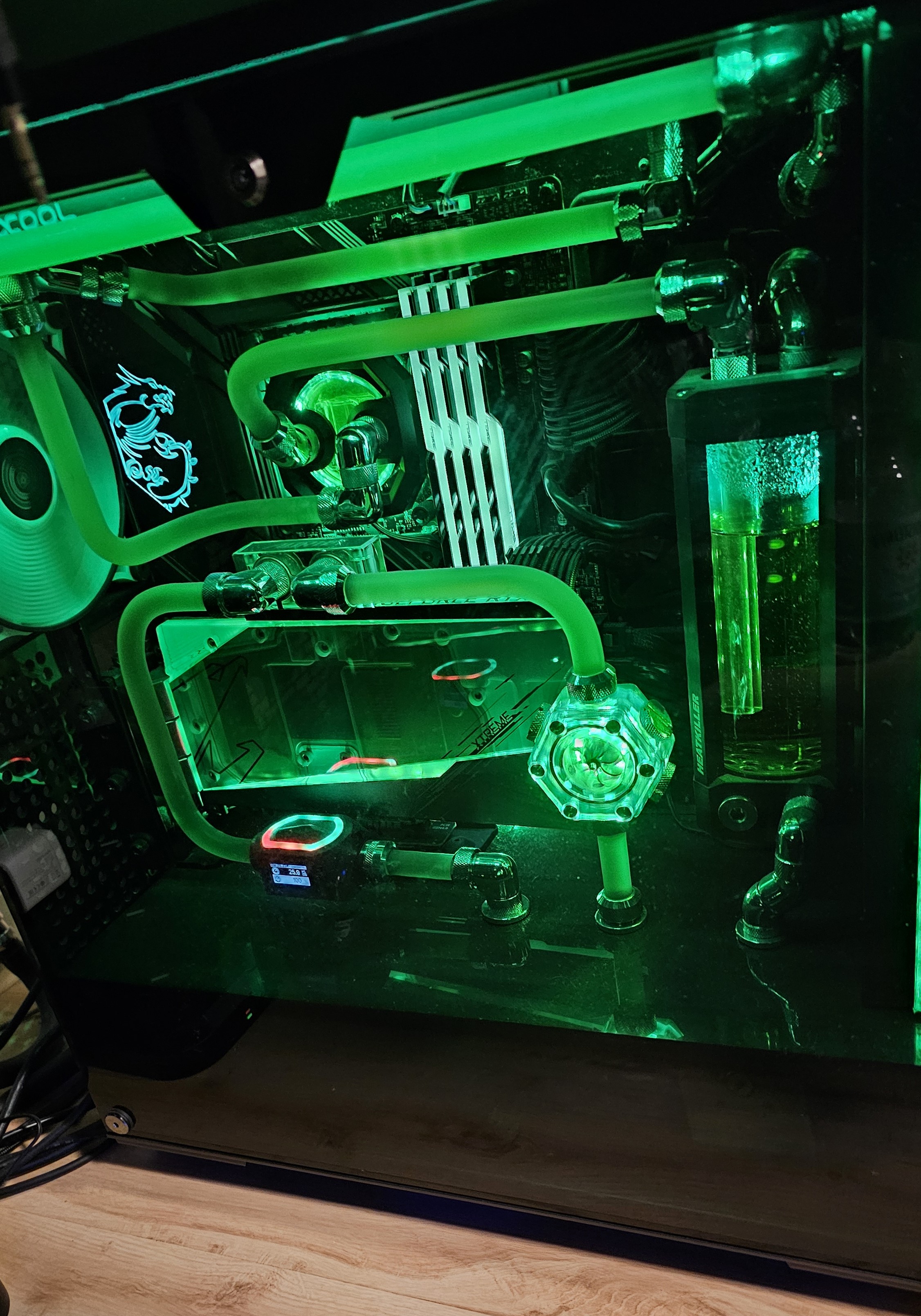

Dein Durchfluss läuft irgendwie zu schwach und anscheinend bekommst du deine Luft nicht komplett heraus. Das lässt sich aus der Ferne jetzt nicht genau erkennen, aber für mich sieht es so aus, als deine Kühlflüssigkeit dir was verstopft hat und keinen guten Durchfluss mehr erreicht.
Solch eine Kühlflüssigkeit hat kleine schwebende Teile, damit es undurchsichtig wird und einen bestimmten Effekt erreicht. Es wird normalerweise nur mit Showcase verwendet, wo eine Wasserkühlung nur ein paar Wochen läuft. In der Regel wird daher auch in Foren davon abgeraten, weil man sich damit Kühler zusetzen würde.
Arbeite mit der Montage sorgfältig und auch sauber. Das beinhaltet auch möglichst kein Wasser überall hin spritzten zu lassen und wenn es doch passiert, es sofort zu trocknen. Die Anschlüsse sehen auch nicht schön aus, so als ob du dafür immer Werkzeug benützt.
An dem einen Anschluss am AGB fehlt wieder eine Überwurfmutter. Anscheint, möchtest du dir neue Hardware kaufen. Klar, destilliertes Wasser sagt man nicht leitend zu sein, aber dadurch kann trotzdem ein Schaden entstehen.

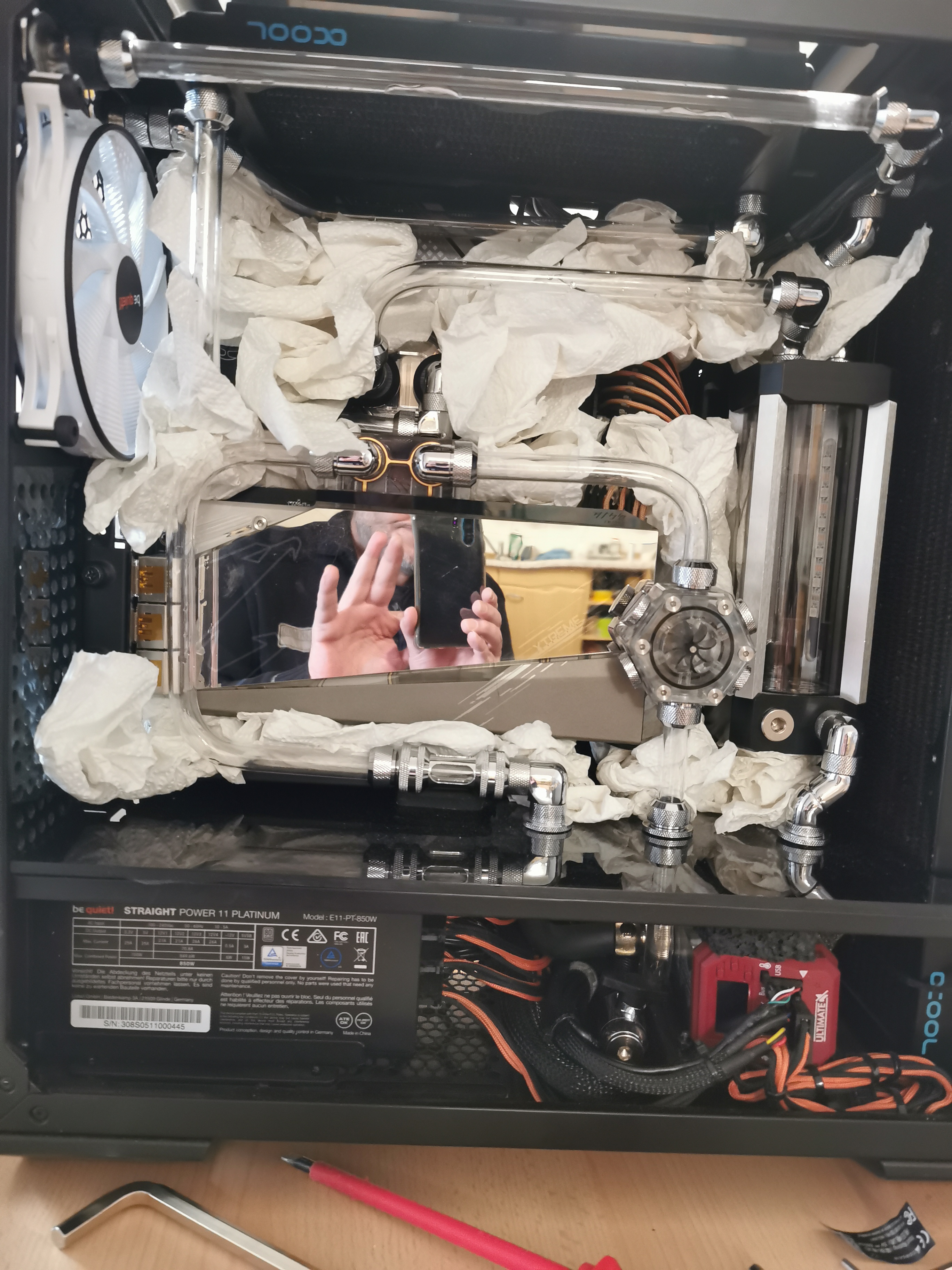

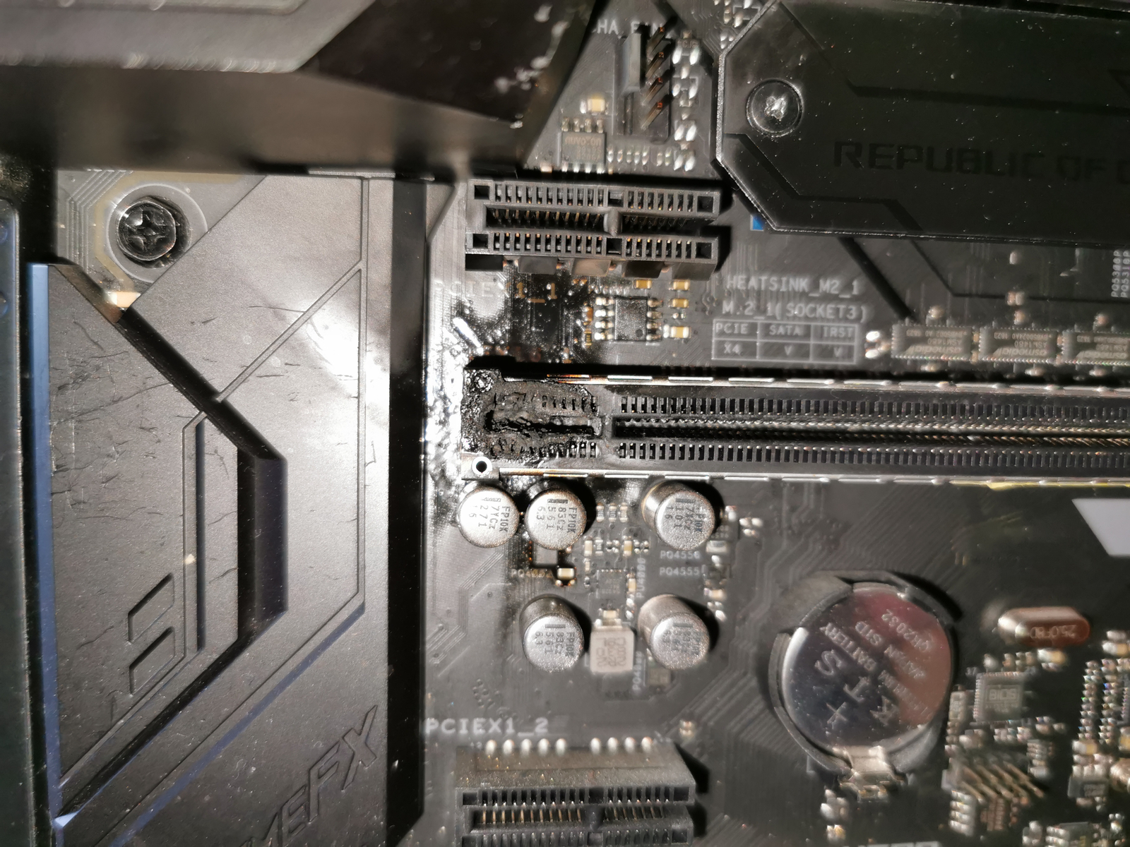

Hier mal ein Fall von mir:
Die Grafikkarte, die nicht nass geworden ist und sogar an einem Rieserkabel hing, hat es auch mit in den Tod gerissen.
Seitdem habe ich mir angewöhnt, immer schön alles mit Küchenrollenpapier auszustopfen.
Ohhh man sieht nicht gut aus
Jaa hab jetzt erst mal abgebrochen mit dem ganzen hab schon alles auseinander gebaut .
Jaa die waren so schwer drauf zukriegen und anzuschrauben
Die Pumpe alles war komplett neu
Mein Tipp... zerlege wieder alles und besorge dir DP-Ultra.
Das kannst du auch in Blau nutzen und ist vollkommen unbedenklich.
Den Kühler gut durchspülen und möglichst sogar zerlegen und gut reinigen. Den Radiator in eine Badewanne legen und auch mit dem Duschschlauch durchspülen. Du kannst auch etwas Kalkreiniger reinkippen und 3min einwirken lassen und danach gut durchspülen. Das ganze kannst du dann nochmal mit einem Fettlöser erneut machen. Danach bitte gut durchspülen und auch mit destilliertes Wasser nachspülen.
Andere Sachen kannst du einfach mit Seifenwasser durchspülen. Das ist wichtig, weil man keine Kühlflüssigkeit mischen sollte. Denn das könnte zu Flockenbildung führen und dann verstopfst du dir wieder alles. Für den Ausgleichsbehälter aus Acrylglas kein Isopropanol oder Alkoholreiniger nutzen! Das führt zu Spannungsrisse!
Mache eine Grundreinigung und fange von vorne an. Bitte nutze auch Überwurfmuttern und wenn dir das mit Hardtube zu viel wird, nutze Schlauch. Hier aber lieber einen ohne Weichmacher nutze, denn mit Weichmacher wirst du auch nicht glücklich werden.
EPDM Schlauch gibt es von EK und anderen Hersteller.
Hier als Beispiel von Alphacool.
https://www.aquatuning.com/wasserku...ool-epdm-tube-16/10-black-3m-9-84ft-retailbox
Natürlich müsstest du dazu wieder Anschlüsse haben.
Anschlüsse bitte nicht mit Werkzeug festziehen, sondern nur Handfest. Falls es mal schwer geht, mit Gefühl und etwas Stoff in einer Zange dazwischen. Es geht hierbei, die Dichtung nicht zu beschädigen, denn mit einem zu hohen Anpressdruck auf die Dichtung, kann die Dichtung selbst beschädigt werden. Wenn dann ein Anschluss anfängt zu tropfen, wirst du auch nicht glücklich werden.
Schlauch sieht auch gut aus und meine ersten wassergekühlte Systeme bestanden vor einigen Jahren auch mit Schlauch. Auf Hardtube bin ich daher erst später umgestiegen.
Warum hast du nicht einfach erstmal das gemacht, was dir geraten wurde, ohne den Kreislauf umzubauen?
Und hast du da mit der Rohrzange gearbeitet?
Ja Hardtubes sind schon eine schöne Sache, aber nur wenn auch sorgfältig und genau geqrbeitet wird.
Ohne dem TE zu nahe treten zu wollen.
Du hast so nen geilen Rechner, mit schönem Gehäuse ubd Lüftern etc.
Aber bei den Hardtubes stellen sich mir die Haare auf dem Rücken auf!
Gebogen "irgendwie"... keine geraden und parallellen Winkel etc. Überwurfmuttern welche fehlen, überwurfmuttern die "vermurkst" aussehen, da wohl mit Zange bearbeitet...
Ich schliesse mich den vorpostern an, wenn dir das mit den Hardtubes (noch) nicht ligt, nimm besser erstmal Schlauch.
"Schön" verlegte Schläuche sehen in meinen Augen besser aus, als schlecht verlegte Hardtubes.
Reaktionen: LiniXXus und Sinusspass
Falls es mit Schlauch doch durchsichtig sein soll, dann nutze den Mayhems Ultra Clear Schlauch.
https://shop.watercool.de/Schlauch-Mayhems-Ultra-Clear-16-10mm-ID-3-8-OD-5-8
Der beinhaltet zwar auch Weichmacher, aber sehr wenig.
Innerhalb 2 Jahre als ich diesen Schlauch genutzt habe, habe ich kaum Weichmacher gehabt, der sich abgesetzt hat. Trübt natürlich wie jeder andere Schlauch mit der Zeit auch ab. Sieht man nach etwa 2 Jahren nur, wenn ein neuer Schlauch daneben gehalten wird.
Möchtest du in Zukunft den Kühler nicht zerlegen, dann kannst du auch einen Filter dazwischen verwenden.
Dieser hier reicht auch aus.
https://www.aquatuning.com/wasserkuehlung/zubehoer/filter/wzs-alphacool-wasser-filter-acryl-eol
Noch besser ist dieser hier:
https://www.aquatuning.com/wasserku...hlgewebe-absperrhaehnen-und-einbaublende-g1/4
Jedoch beißt sich solch ein Filter mit deiner verwendeten Kühlflüssigkeit, denn der wäre sehr schnell durch die kleinen schwebende Teile aus der Kühlflüssigkeit verstopft.
Habe dasselbe wie @flugbär gedacht, denn deine Wasserkühlung sieht irgendwie zusammengeschustert aus.
