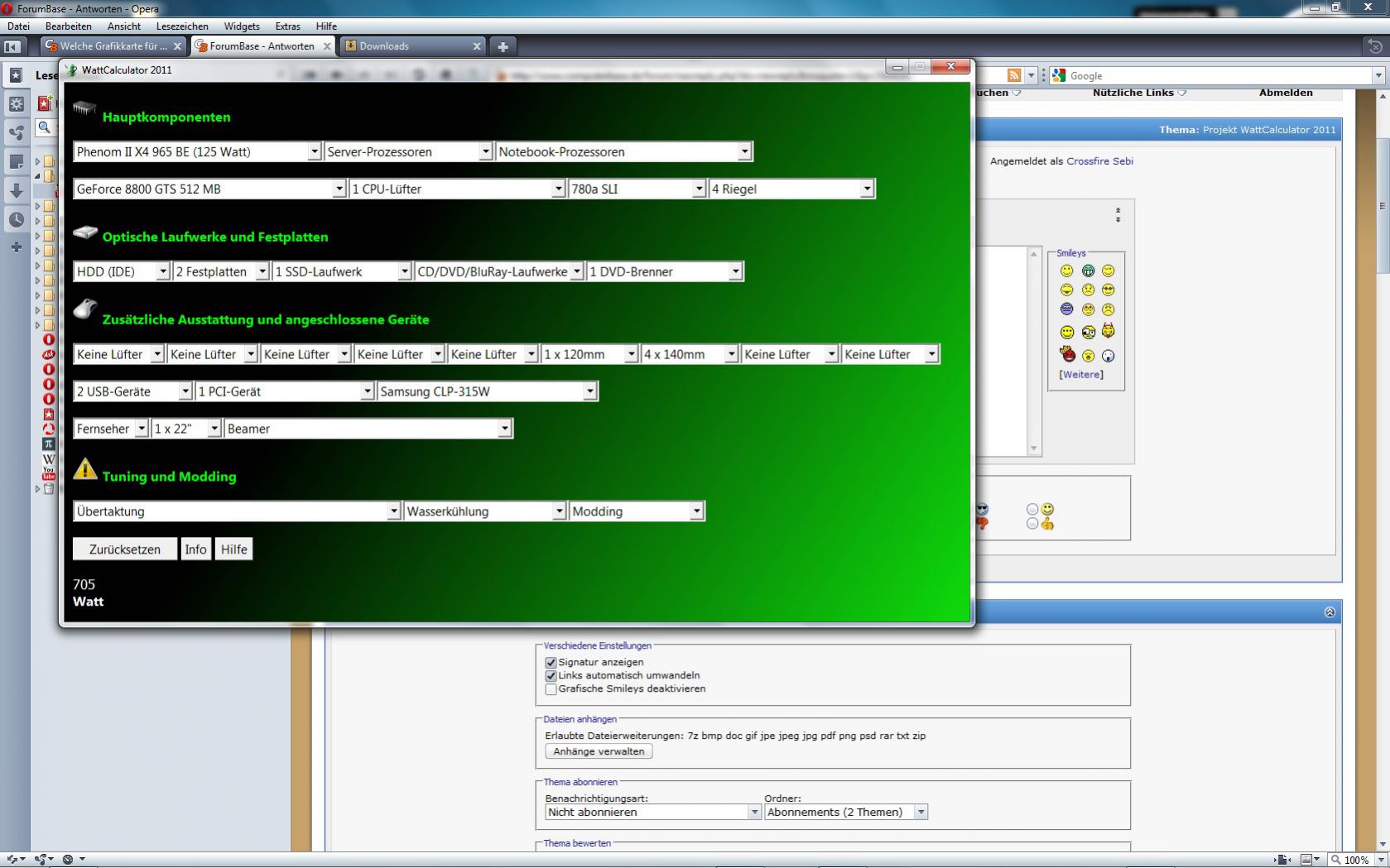

Mhhh... meine Wattangabe stimmt gar nett hab nur ein 600 W Netzteil!
PS: Wie kann ich denn zwei Grakas einstellen?
Nimm den Drucker (Samsung CLP-315W) raus und schaue bei Grafikkarten etwas tiefer - dort findest du einen entsprechenden Eintrag "GeForce 8800 GTS SLI".
Wobei ich bei SLI-System noch weniger die Möglichkeit hatte, die Genauigkeit zu testen. Kannst mir ja mal deinen neuen Wert mitteilen.
