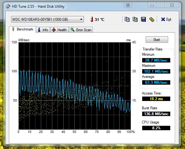

ich habe meine ganz normal Formatieren lassen und sie rent eigentlich so wie ich das von einer Green gewohnt bin...
Bist du dir sicher das deine 500GB Platte nicht mehr U/Min gehabt hat?
auf der WD-Seite gibt es Tools, womit Du das Alignment checken kannst, auch mit AS-SSD Benchmark geht das (Anzeige OK oder BAD). Wenn Du die gesamte Platte formatierst, sollte Windows ab Vista alles automatisch einstellen.
aurum schrieb:
Hallo zusammen
Wie genau muss ich die neunen WD Green mit Advanced Format formatieren? Reicht es da einfach 4KB als Sektorgröße anzugeben? Anbei meine Werte ... Die Platte ( http://geizhals.at/deutschland/a475098.html ) ist deutlich langsamer, als meine 500GB Green :( Woran kann das liegen?
thx
EDIT: Früher sah das eher so aus: http://ecx.images-amazon.com/images/I/617FwylK5YL.png Ohne diese komischen Schwankungen o_0

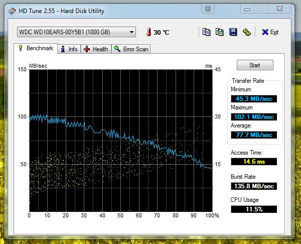

Auf dem ersten Bild ist die NEUE Platte zu sehen und auf dem zweiten Bild ist die gebrauchte zu sehen, älteres Fabrikat (2010).
@Stevmon
Bei mir ist der Unterschied marginal. Ich habe die neue Platte ja einmal an der Dockingstation und einmal am internen Sata-Port getestet.
Bei mir grift aber kein programm auf die Platte zu. Kann es daran liegen das ich sie nur Schnellformatiert habe?
Im obigen Screenshot sieht man, dass sie 75MB/s erreichen müsste. Bei mir sind es lediglich 63 -.-

Irgendwie ist meine ein ganzes Stück schneller als die anderen EARS hier - die HDD ist auch schon über ein Jahr alt:
Läuft die HDD bei euch als Systemplatte? Das würde die niedrigere Geschwindigkeit erklären.
Nein ... Bei mir ist es eine reine Datenplatte.
++EDIT: Die Platte ist inzwischen schneller geworden ... Ich sage das nur ungern, aber ich habe nichts gemacht o_0
