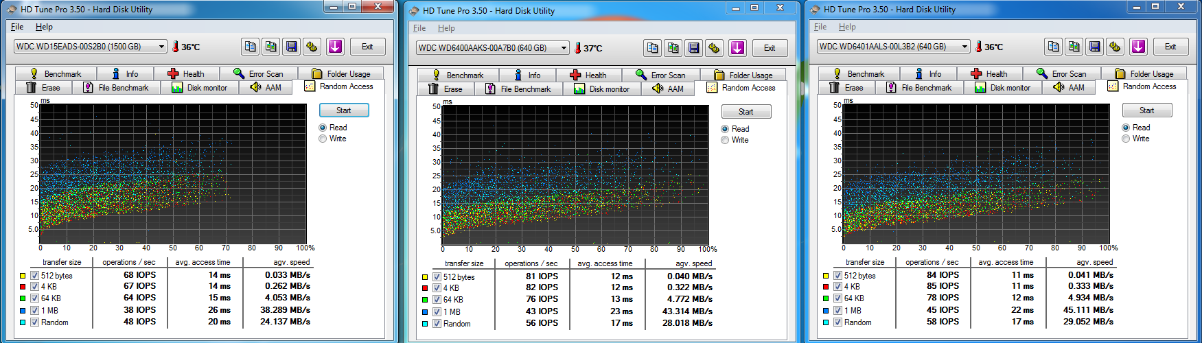

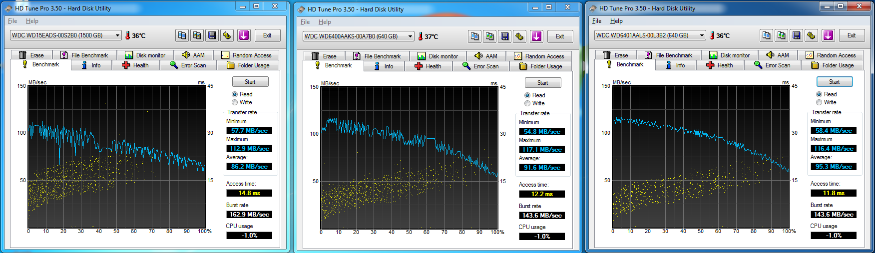

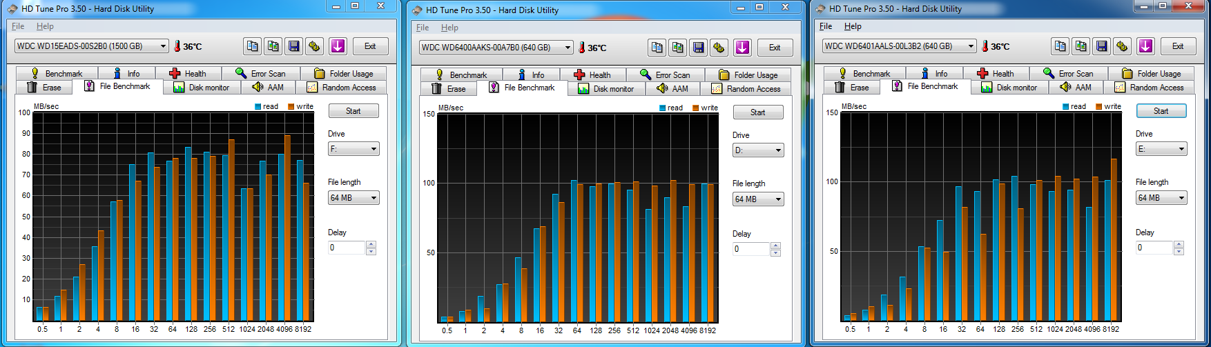

Hi,
ich hab zufällig eine Green, Blue und Black ^^
Blue und Black haben 640GB und die Green 1500GB.
Bilder im Anhang, mach dir ein Bild davon (blödes Wortspiel ungewollt ... )
Hi,
ja sollte ja auch nur die Richtung zeigen in die es geht. Man kann aber schon sehen, dass die Black nicht so richtig sinn macht.
Hätte 2 Blues nehmen sollen damals ^^

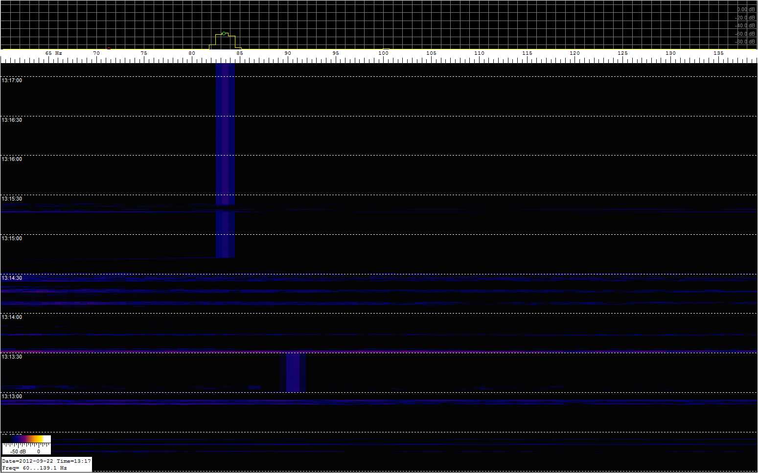

Es gibt ja ein tool, HDDrpmEst, dass die Drehzahl schätzt, anhand der Zugriffszeitoderso, und das zeigt zb bei meiner WD20EARS 5000rpm an, während es bei allen anderen 7200rpm oder 5400rpm bei meinen 2,5" anzeigt. Daher könnte der Wert schon stimmen.
Ich hab mal versucht mit dem mic und nem Programm zu testen. Peak war bei ca. 84hz, auf jedenfall nicht 90hz. Das würde bedeuten ca. 5040rpm.
EDIT: Bei einer japanischen Seite haben die zb auch die WD15EADS-00P8B0 und zb die WD5000AADS-00S9B0, und beide hatten nur etwa 82-84hz.
