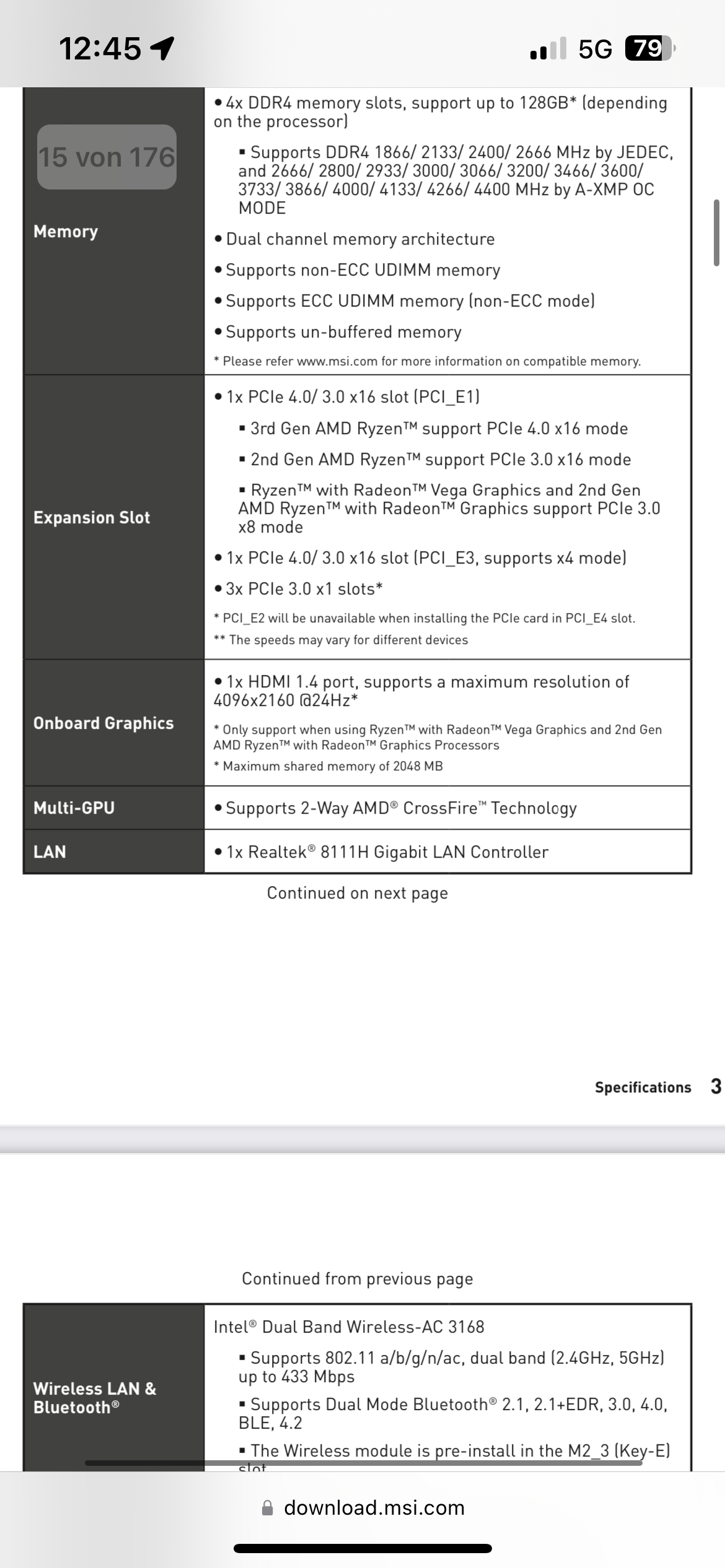

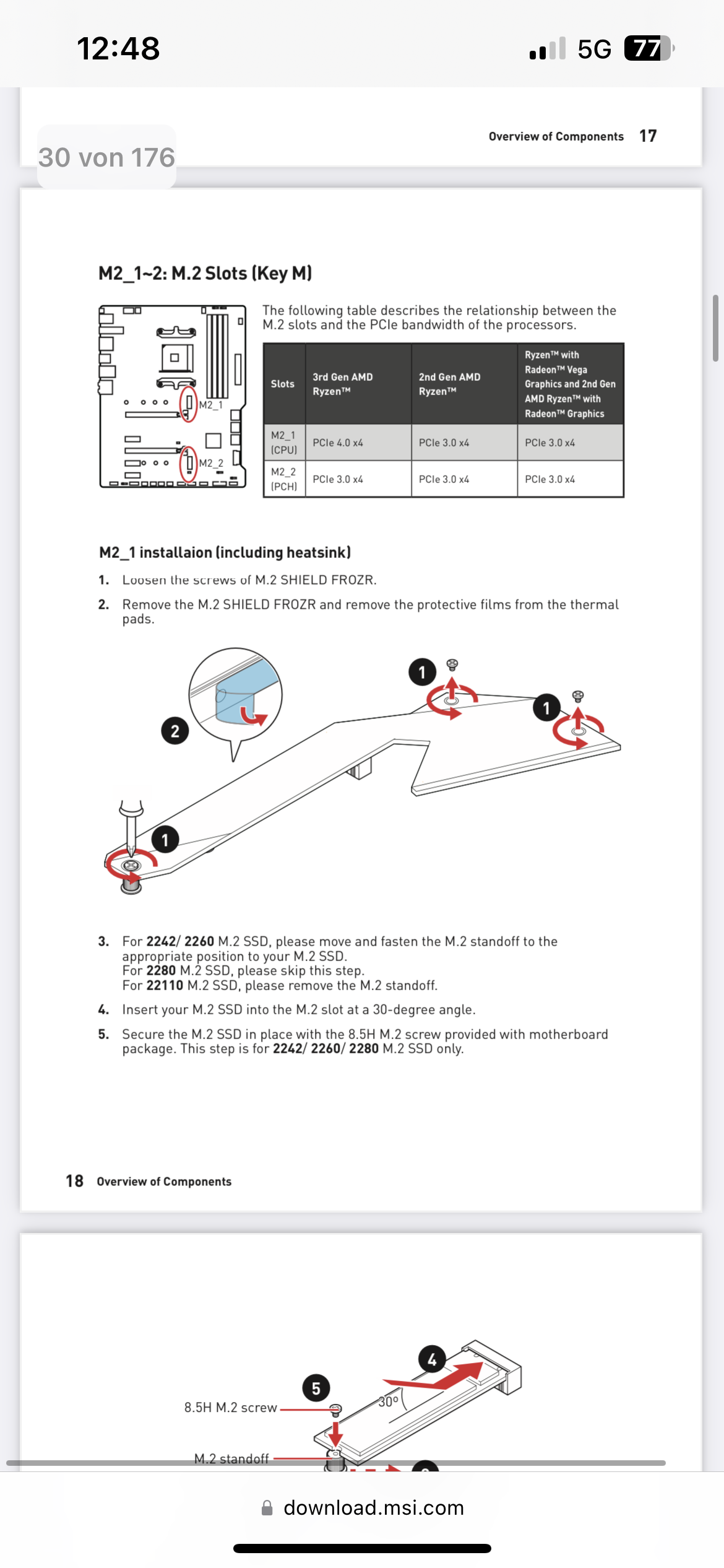

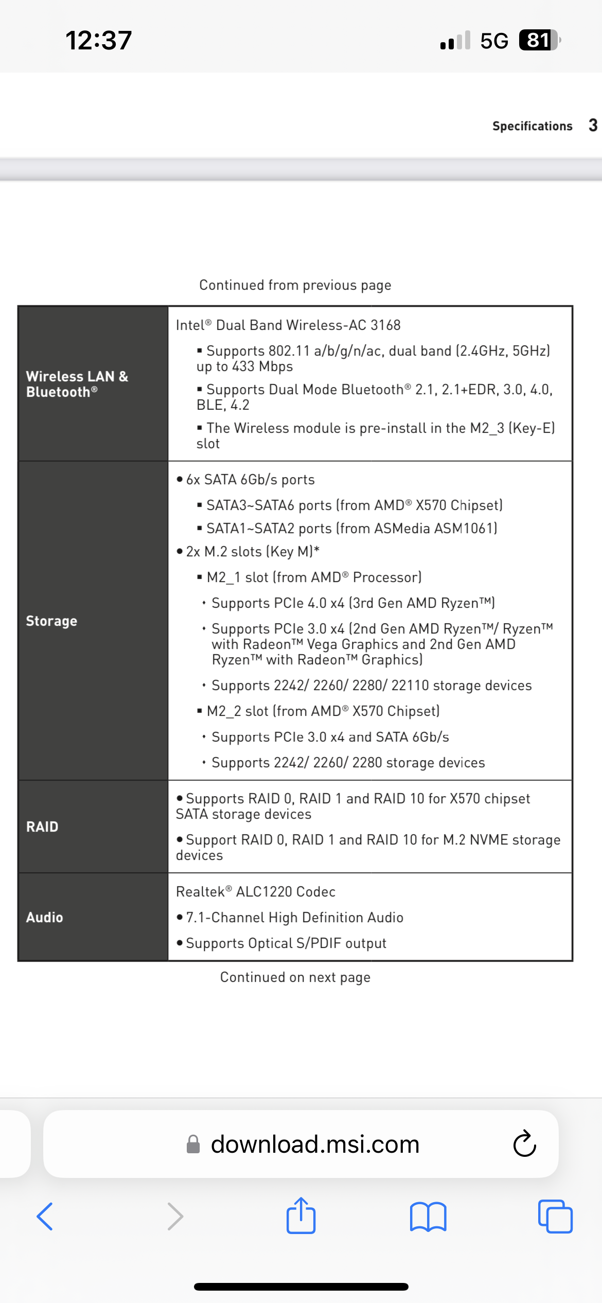

hier (in der Schweiz) ist eine WD Black im Angebot. Da ich mit meiner alten OCZ Vertex an die Grenzen komme versuche ich mich mal mit M2...
Was passt denn da so? ICh meine ich lese was von M2 ist der Formfaktor aber ob NVMe oder PCie .. ich lese da aus den Spezifikationen nichts heraus was mir helfen könnte.. vielleihct bin ich doof
In welchen Slot stecke ich die SSD? In die vom Prozessor oder in den anderen?
Es geht spezifisch um diese SSD:
https://www.digitec.ch/de/s1/product/wd-black-sn770-2000-gb-m2-2280-ssd-18756199
Mainboard MPG X570 Gaming Edge Wifi
Screenshots der Bedienungsanleitung anbei
Vielen Dank schon einmal !

In den oberen

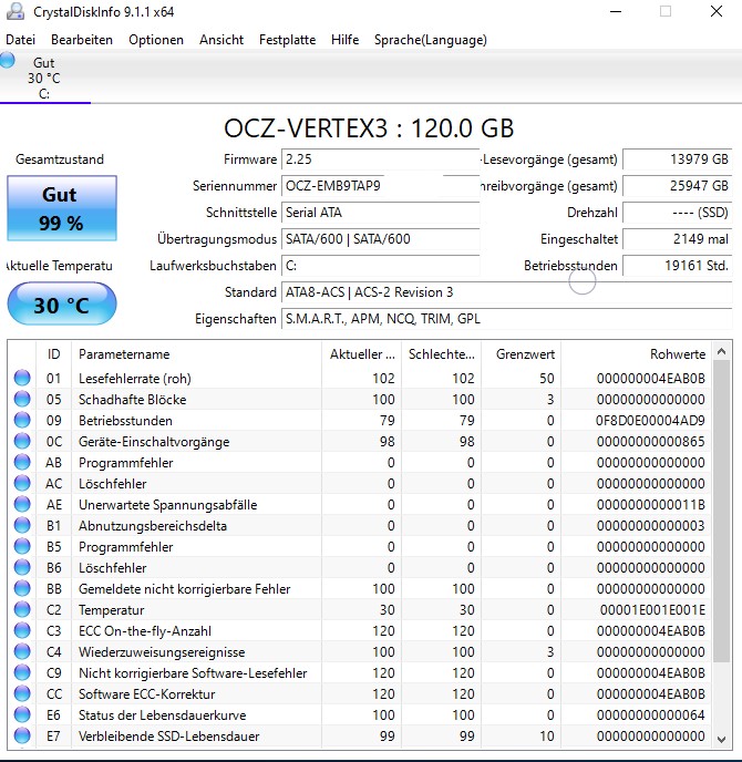

Ui, die alte vortex , mit indilinx Barefoot Controller?
Hattest du den Rechner regelmäßig/häufig im Einsatz seit damals ?
Hätte nicht gedacht dass es da noch viele von gibt, funktionstüchtig & in freier wildbahn... Meine zwei sind ob der firmware bug / upgrade Problematik damals schon längst weggestorben..
Ps: je nachdem welche cpu du auf deinem board verbaut hast, könntest du dir evtl. den oft fummeligen Einbau in den oberen slot sparen und den unteren nehmen, falls da schon etwa eine graka und größerer CPU Kühler sitzen.. denn dann ginge ohnehin nicht mehr als pcie3 x4
er hat ein AMD Ryzen R7 5800X(Signatur), also sollte die nach oben :)
@lynxx83 Ich habe mal eine innerhalb der Garantie austauschen lassen..
der obere Slot hängt direkt am CPU und der untere am Chipsatz. ergo die Karte in den oberen. Im Zweifel ist sie dort schneller und nicht nur weil oben PCIe 4.0. Den Vorteil merkst du kaum ausser beim kopieren größerer Datenmengen wischen 2 NVMes

@DcJ achso, ne Vertex 3, die hatte dann wohl nen Sandforce Controller..
ist aber vielleicht auch schon so 10 Jahre oder länger her? Und gerade mal an die 25TB damit "gefahren" ..
Meine Kingston von vor paar Monaten hat jetzt schon 17TB abgespult ;)
PS macht dir die Vertex 3 eigentlich derzeit irgendwelche Probleme oder wurde sie einfach zu klein?
Keine Probleme nur zu klein
Ist mein Windows drauf Laufwerk D etc sind andere SSDs bzw HDDs. Und Windows schreibt nicht so viel wenn damit nur gebootet wird
Ja, schon klar.. du wirfst die vertex danach aber eh nicht weg oder ? ;) Nettes Erinnerungsstück imho. Glaub meine alte 32 gb Supertalent (indilinx) liegt hier noch irgendwo, wenn auch leider defekt..
