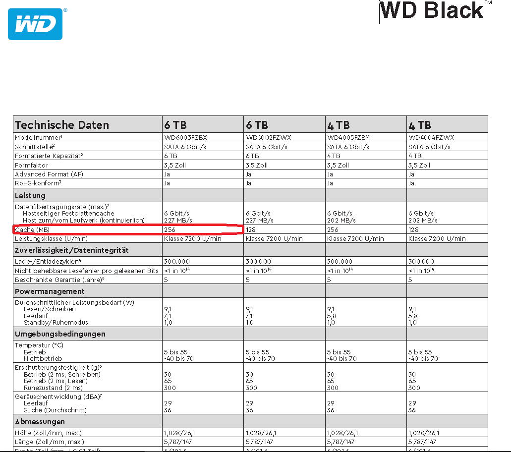

bei der WD Black WD6003FZBX steht ja überall CMR. Jetzt hat die aber laut Datenblatt bzw. Familienblatt zur Black-Serie mittlerweile auch 256 MB Cache. Muss ich mir da dann doch Gedanken bezüglich SMR machen oder aber ist das in diesem Fall einfach Zufall und Leistungszuwachs gegenüber dem Vorgängermodell, den es ja laut Tests hat.
Vielen Dank für Eure Unterstützung.
An denen habe ich mich orientiert. Was mich nur stutzig macht sind die bei diesem aktuellen Modell mittlerweile 256 MB Cache, was ja nach anderen Threads hier im Forum ein Indiz für SMR sein könnte.
daran alleine kannst du dich nicht richten. datacenter festplatten haben auch 256 MB und sind in der regel CMR.
Ich bin halt etwas verunsichert, denn offen sagen tut es ja kein Hersteller. Da bei mir auf die HDD aber auch relativ viel geschrieben wird, ist es in der Tat für mich relevant. Auf das Thema bin ich mehr oder weniger durch schlechte Bewertungen einiger Seagate Barracuda diesbezüglich gestolpert und schon auf die WD Black umgeschwenkt. Von daher meine Nachfrage. Ansonsten muss ich es halt mit der WD Black probieren.
Geizhals liegt manchmal daneben, selbst die Hersteller selbst geben SMR in den Datenblättern der Modelle nicht immer an. Die WD6003FZBX ist aber definitiv eine mit CMR lt. dem Luxx-Test.
