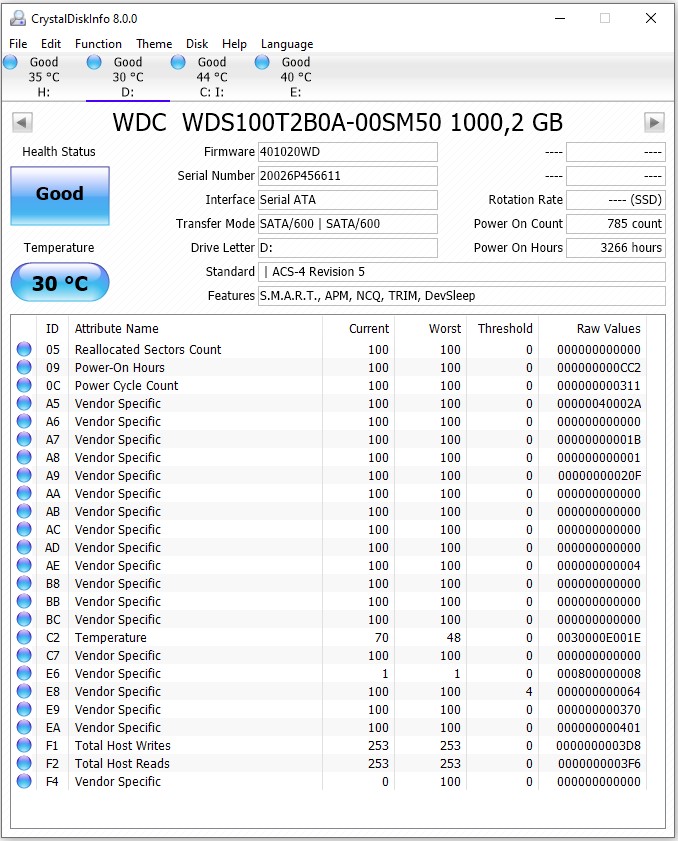

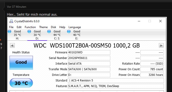

Hier... Sieht für mich normal aus.

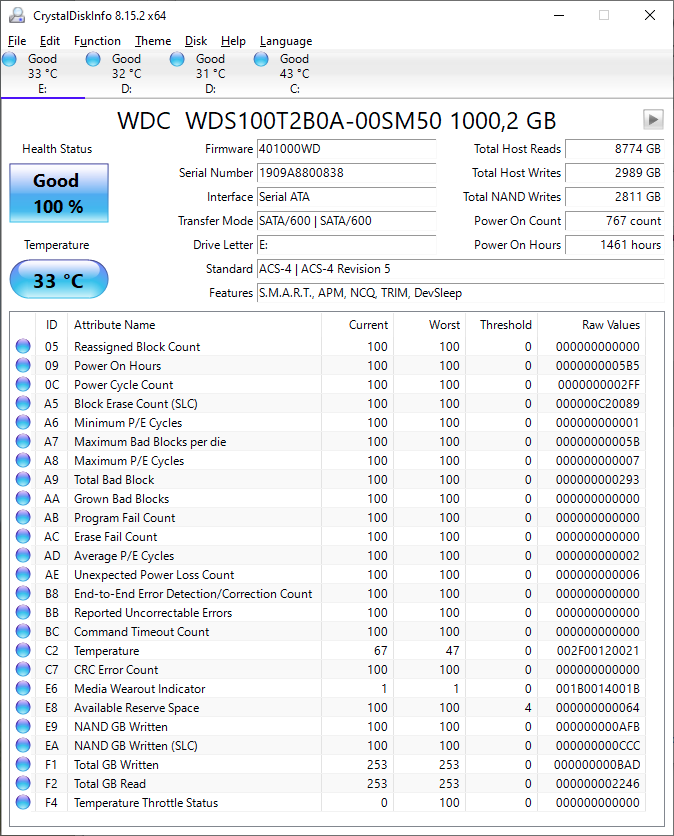

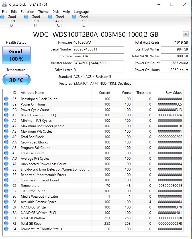

Hier die aktuelle Version.
Und ich habe geschaut, es gibt kein Update einer Firmware oder so...
