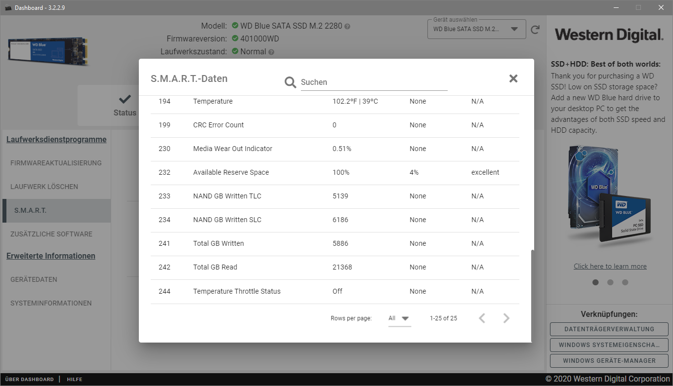

Firmware ist laut WD Dashboard aktuell.

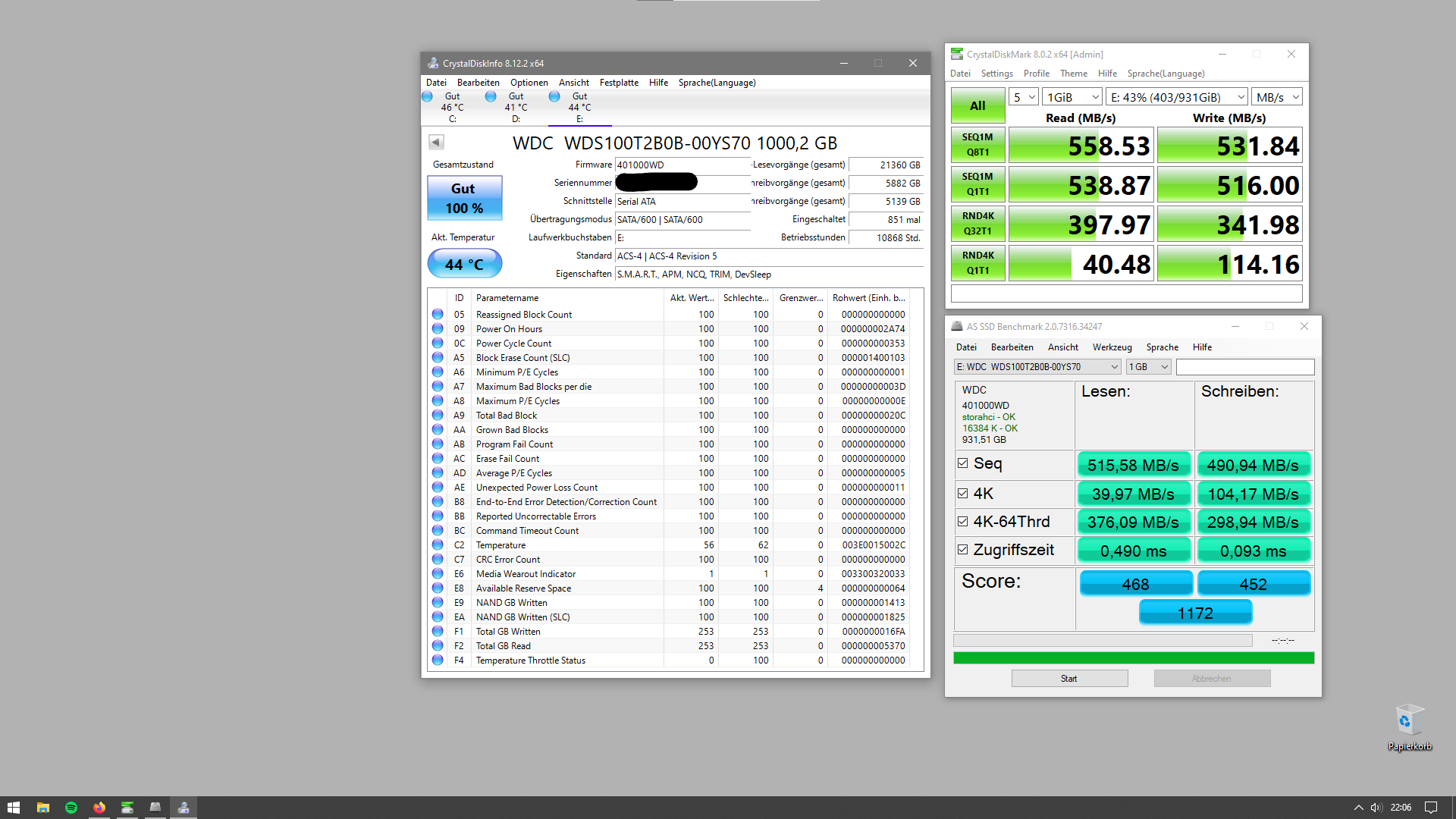

Die SSD kurz durch zweierlei Benchmarks gejagt und SMART Werte angeschaut, sieht größtenteils in Ordnung aus bis auf die Zugriffszeit beim lesen.

Kurios. Also, TRIM anstoßen ("Optimieren" im Explorer), danach Leerlaufzeit gönnen und nochmal benchen bzw. Daten kopieren. Lese-Zugriffzeit ist zwar grottenschlecht (ca. um Faktor 10), aber alle anderen Werte sind normal, sehe auf Anhieb sonst nichts kriminelles.

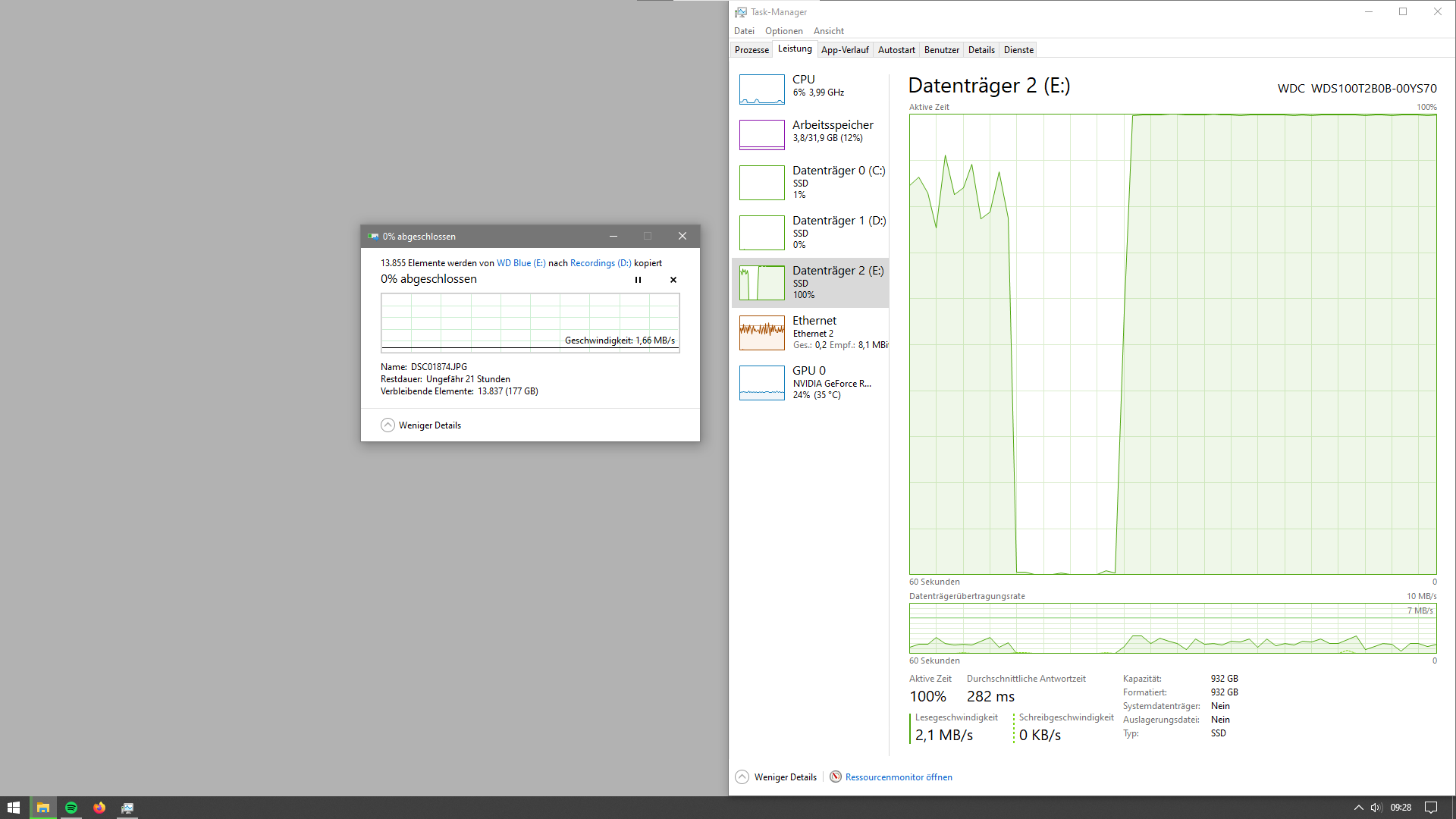

Ich wollte ~200GB hauptsächlich Bilder von der Blue auf eine interne 840 EVO 250GB schieben. Die EVO ist seit Monaten Leer, also auch nicht mit sich selber beschäftigt.
Wenn die Rate nach dem Cache bei der EVO eingebrochen wäre hätte ich das noch verstanden, aber die war direkt ab Start bei einstelligen MB/s, deswegen habe ich nach ein paar Minuten abgebrochen weils einfach fast nen ganzen Tag brauchen würde.
Gerade geschaut und via Taskmanager sieht das so aus, was IMO auch dafür spricht, dass hier der Controller recht stark beschäftigt ist da noch was zu lesen.
Identische Daten von einer externen 1TB HDD auf die EVO zu schreiben geht mit 100MB/s, während die Blue bei den gleichen Dateien niedrig einstellig bleibt.
Ich würde auch Post #4 und #5 in Betracht ziehen, siehe auch:
E6 Media Wearout Indicator: Aktueller Wert: 1 (statt optimaler 100).

Aktueller Wert 1 ist schlecht, 100/200 oder 253 ist der jeweils optimale Wert.
Hier scheint die WD Blue ein Problem mit älteren Dateien zu haben... Aber drüberformatieren wird dein aktuelles Problem, die Daten dort wegzukopieren, wohl nicht lösen.
Jein, die beiden 1er sind einfach Käse, die Werte bei Crystal Disk sind ja letzendlich nur reverse engineered und stimmen hier nicht.
Der Rohwert passt zu der Angabe im Dashboard und sowohl Crystal Disk als auch das Dashboard geben das Disk Health mit 100% an, was nicht der Fall wäre wenn der wear leveling Indicator auf kurz vor zwölf stehen würde.
