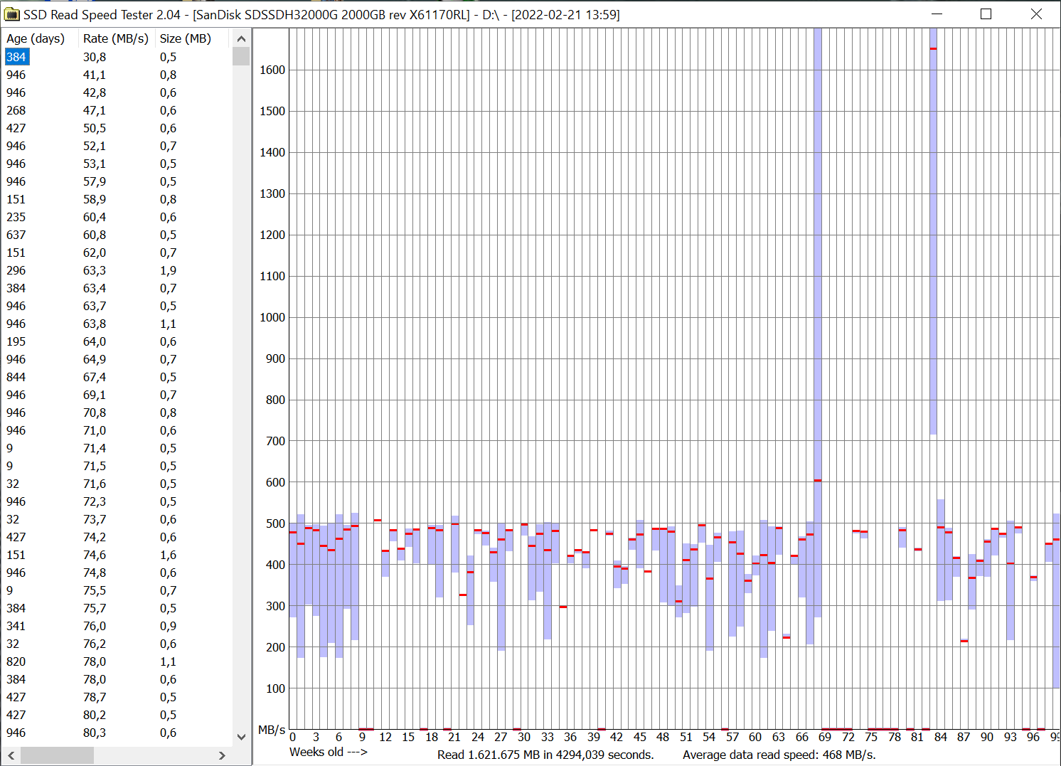

Da ich zufällig auch eine SanDisk Ultra 3D habe. Hier mal ein Gegenbeispiel (SSD, Daten und Firmware sind steinalt^^). Direkt aus der Hüfte geschossen ohne Optimierung und SSD zu 90 % voll:

Könntest du mal https://www.techspot.com/downloads/6712-ssd-read-speed-tester.html drüber jagen und schauen ob da Dateien dabei sind die auffällig langsam lesen? Ansich ist das reine Alter ja nicht der Auslöser, sondern eben wie viel in anliegenden Zellen geschrieben wird.

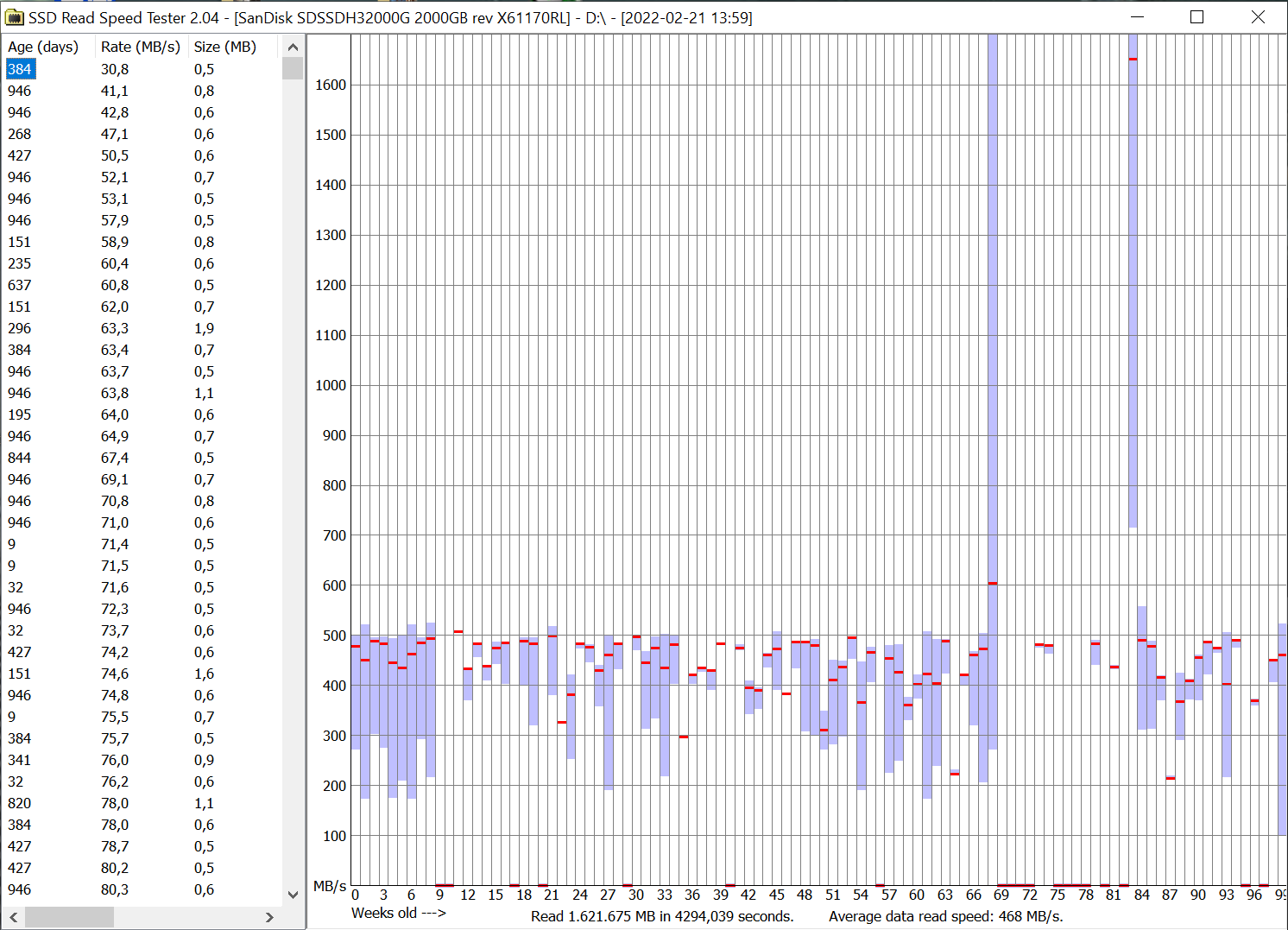

Hier das Ergebnis mit dem Tool. Bis auf ein paar (krasse) Ausreißer nach oben und unten schaut es ganz ok aus. Zumindest kann man nicht sagen, dass es am Alter der Files liegt.

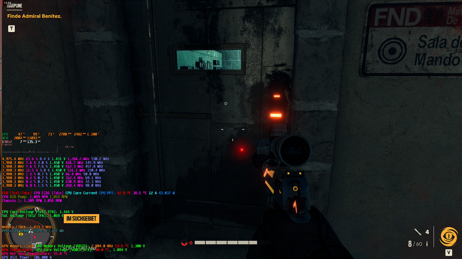

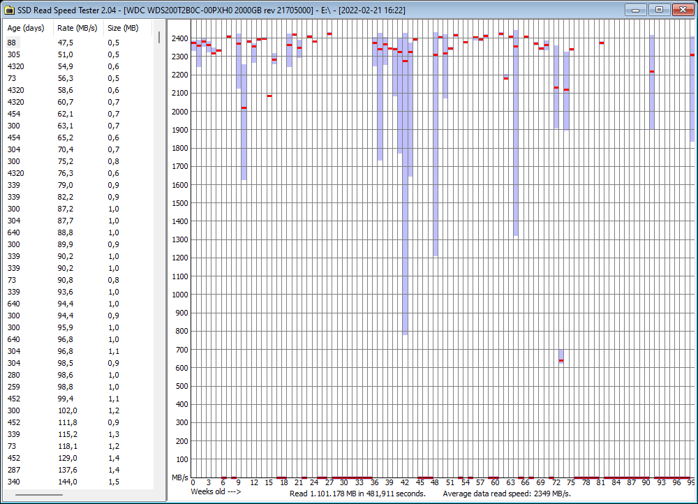

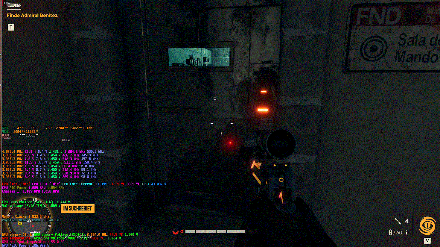

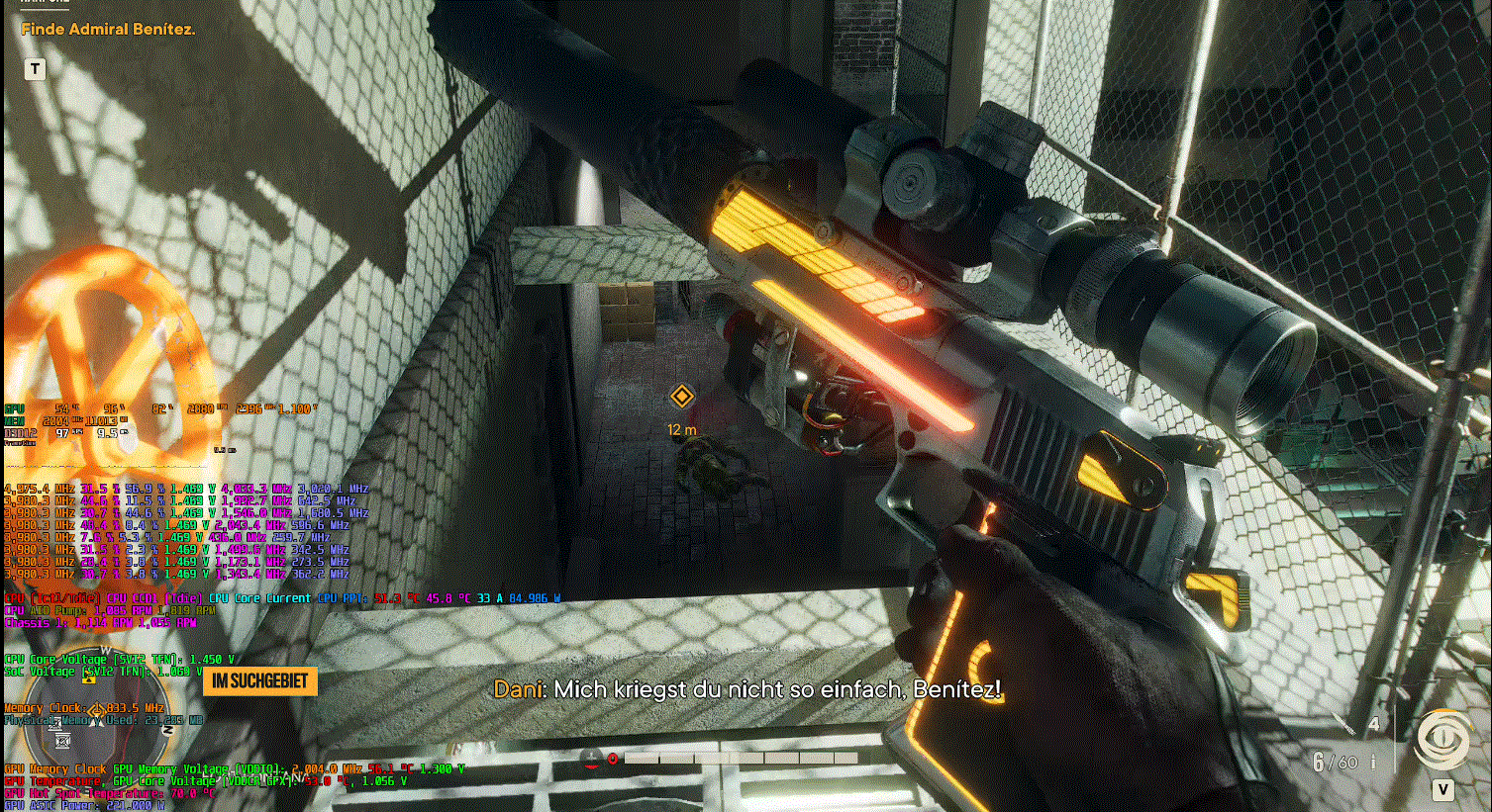

Ich könnte mir vostellen, das das die "normalen" Nebenwirkungen von TLC Nand sind. Bei mir werden auf einer WD Blue SN550 2TB meine Spieleordner und ein paar schnelle Backups gespeichert. Benchmarks sind unauffällig, aber in Far Cry 6 hatte ich in der Benitez Burg beim ersten Durchgang im Bereich der Kanone, um die Tür aufzusprengen und im zweiten Durchgang nach den Ventilen Frame Drops / Nachladeruckler von 100 runter auf unter 7 FPS. Nach einem Backup der Dateien von der WD NVMe SSD habe ich die NVMe SSD mit Secure Erase gelöscht und das Backup wiederhergestellt. Beim dritten Durchgang gab es in der Benitez Burg kein Problem. (Ausser das Secure Erase wurde eigentlich nichts verändert)

So wie ich das verstehe hast Du Deinen Screenshot aber erst NACH DEM SE gemacht... es wäre aber wirklich interessant einen Vergleich "vorher-nachher" zu sehen...leider ist jetzt wohl zu spät dafür.:(
