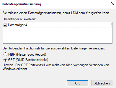

Im Geräte Manager ist sie gelistet aber in der Datenträgerverwaltung kommt folgende Meldung die ich natürlich nicht bestätigt habe:

und warum stellst du dort nicht den MBR ein ?? per USB sollte das passen. vielleicht beisst sich das mit dem anderen pc incl. UEFI BIOs !mit welchen mod läuft denn dein pc ??bzw der andere ??
Ich wollte so wenig wie möglich rumexperimentieren um nichts schlimmer zu machen, habe also nur Testdisk bis zur auswahl der HDD durchlaufen. Dort wird die WD elements leider nicht angezeigt, also statt Proceed mit Quit abgebrochen in Testdisk.
Oder gibt es da mehr Optionen, zb MBR einstellen?
Will wie gesagt nichts aus versehen löschen...

Wie kann man denn evtl den MBR reparieren, ohne das die Daten gelöscht werden?
Wenn es nur der MBR ist, wäre das sowieso ein Kinderspiel.
