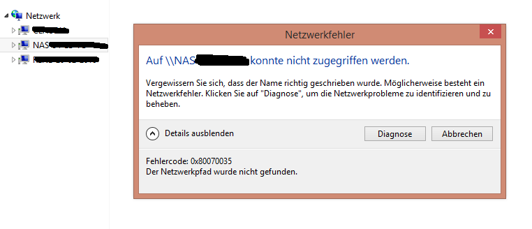

jetzt will ich die WD Elements ans NAS anschließen was auch geht, nur kann ich kein Netzlaufwerk im Arbeitsplatz (Computer) erstellen, irgendwas mach ich falsch....
Das NAS erkennt die Platte und Netzwerkzugriffe erlaubt via SMB, FTP, http... aber ich komme nicht ran über Netzlaufwerk, Zugang geht ja wenn dan nur über NAS, aber dazu muss ich es ja erstmal einbinden ... jetziger zugriff nur über Browser möglich... könnte Hilfe gebrauchen !

ich musste ein Reset durchführen !
und es läuft wieder... geduld ist gefragt den NAS vollzieht eine Indexierung bzw. Syncronisierung der beiden Platten bei 1 TB dauer ca. 2,5 h in dieser zeit reagiert NAS verzögert bis garnicht ... Warum ich vorher die Probleme hatte keine ahnung aber jetzt geht es wieder !
