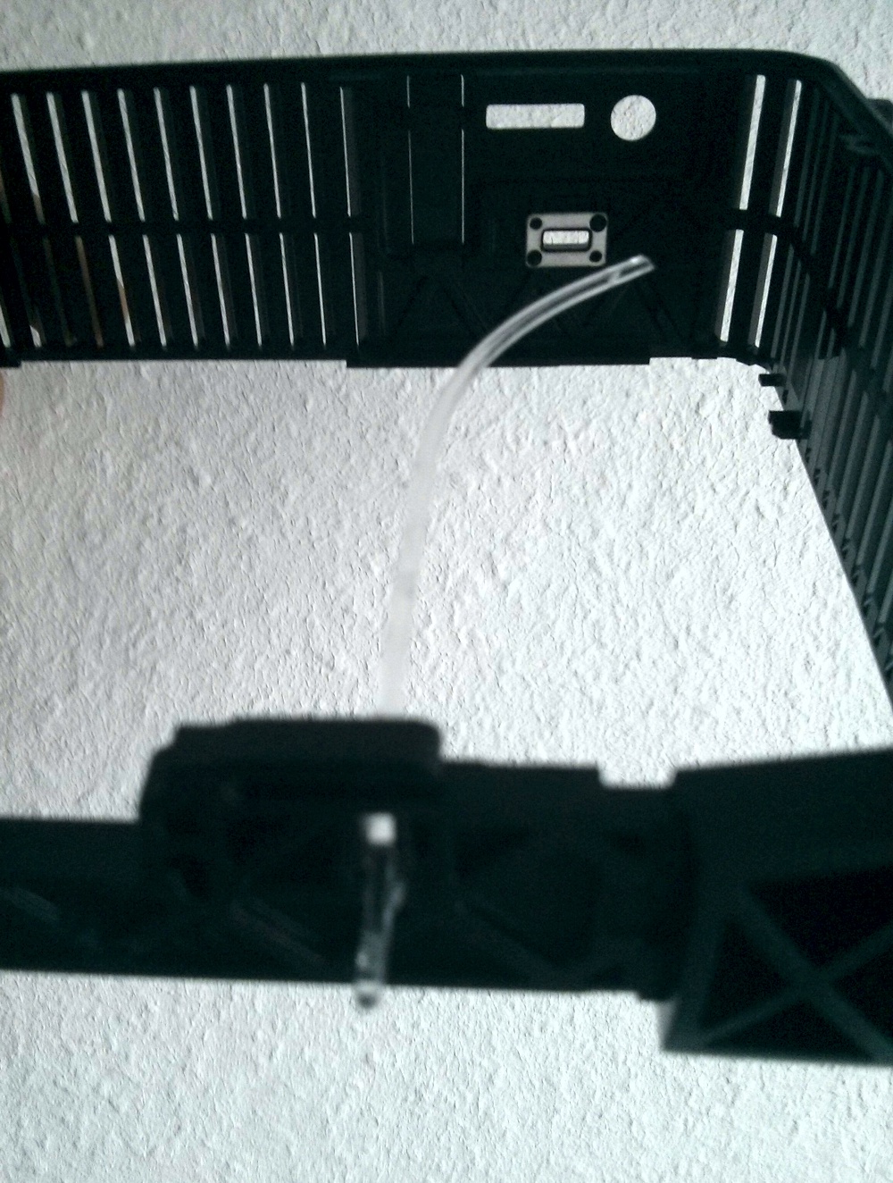

Geht mit Scheckkarte problemlos und leicht, nicht zu vergleichen mit manchen Handys. Vorsichtig muss man nur bei der kleinen LED Lichtbrücke sein, diese sollte man gleich nach dem herausziehen entfernen, sie bricht leicht.
Habe genau die platte bestellt, wieso ne 5tb für 180 kaufen wenn es genau die gleiche für 130 gibt?
Ausbau ist kein problem und dass die lichtbrücke leicht bricht kann ich nicht bestätigen, zumindest hab ich sie zuerst gar nicht bemerkt und sie ist mir beim ausbau runtergefallen, erst nach dem wieder einbauen fiel mir auf, dass da doch was fehlt und dann lag sie unbeschädigt auf dem boden.
Wie kann die unbeschädigt auf dem Boden liegen, die ist am Gehäuse festgeklippst :-)
Das muss man erst mal unbemerkt schaffen.
Also bei mir ist/war sie alles andere als fest, kann man einfach rausziehen/reinstecken wie man lustig ist.
So sollte die eigentlich am Gehäuse hängen/geklippst sein. wd_led.jpg
Also ohne zutun bewegt die sich bei meinen 4 Gehäusen gar nicht
