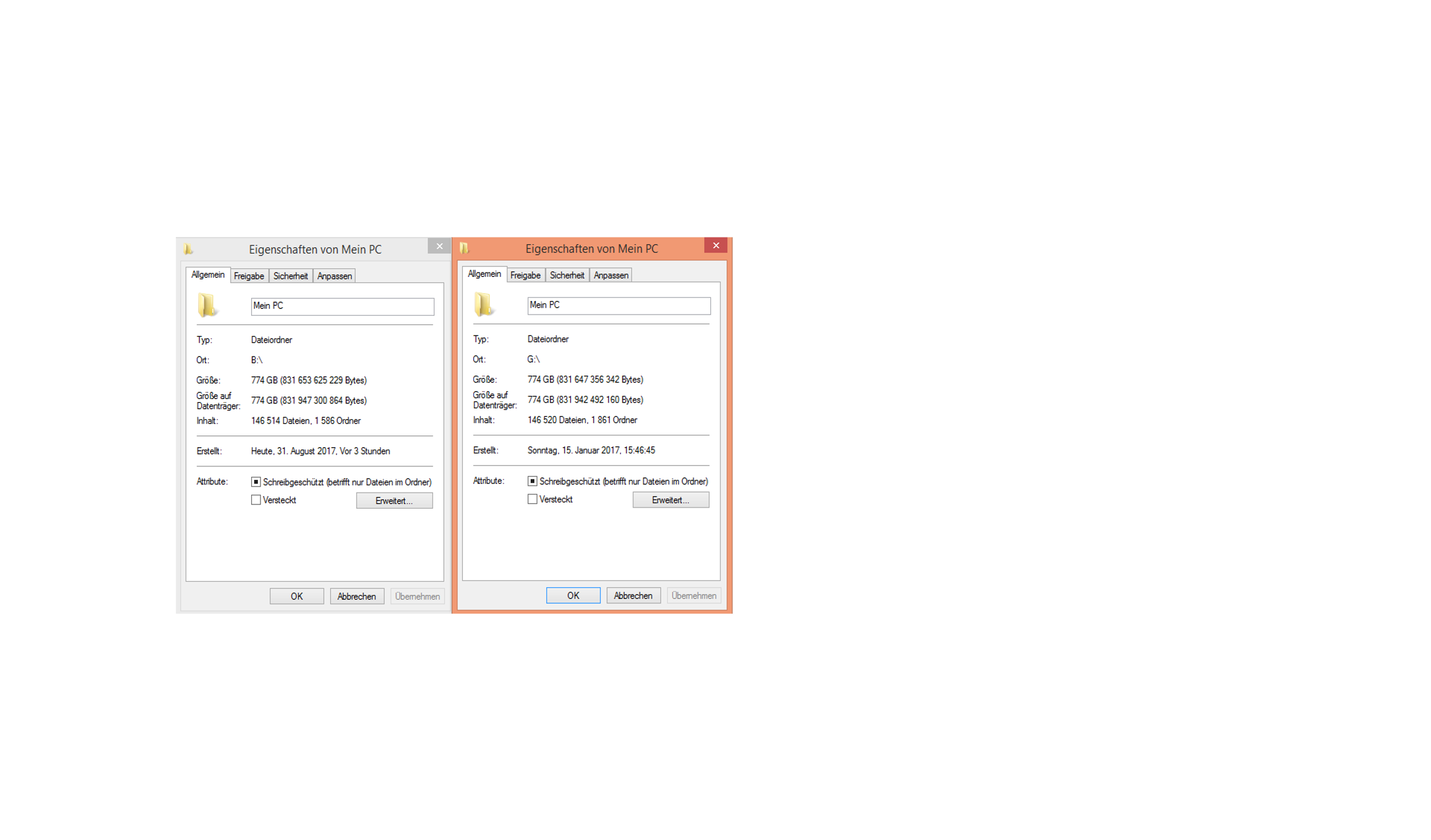

Habe soeben das Backup fertig :) jedoch stimmt da doch was nicht oder?
Was ist denn Original und was das Backup? Werden auch versteckte und Systemdateien und -verzeichnise mit angezeigt?
Das Original ist rechts und das Backup das linke. Das weiss ich gar nicht müsste schauen.
Sind ja nur 6 Dateien Unterschied wen ich mich nicht irre aber die Ordneranzahl sieht halt komisch vom Unterschied her.

Es sind 6 Dateien aber 275 Ordner Unterschied. Dies können Systemdateien und -verzeichnisse sein die man nicht kopieren kann, aber auch Deine Daten. Du musst Du im Zweifel mal aus die Suche sehen und Vergleichen.
Die wichtigen stimmen alle wobei kleine Unterschiede gibt. Viele sind auch Systemdateien von meinem alten Windows wie ich gesehen habe oder doppelt gesichert zur Sicherheit von daher stimmt es dann klar nicht mehr^^ aber habs nun hinter mir zum Glück :)
