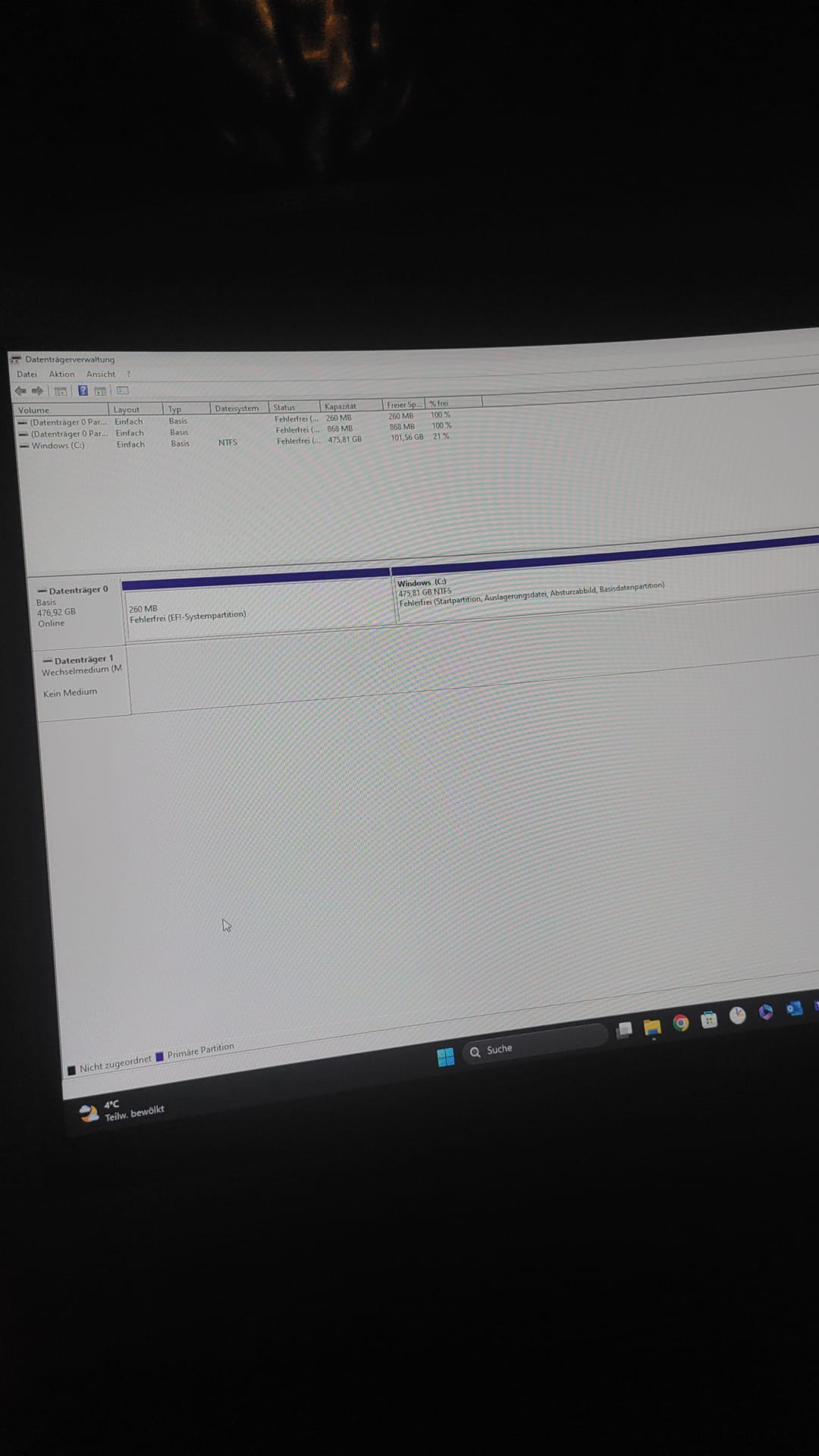

Hallo zusammen
mein WD my Book wird in Windows gar nicht erkannt (Kein medium).
Unter Linux allerdings (LIVE USB) Konnte ich die Daten einsehen und auch eine neue NTFS Partition machen, die aber nicht in WIN11 angezeigt wird.
Mehrere UBS 3 Ports getestet

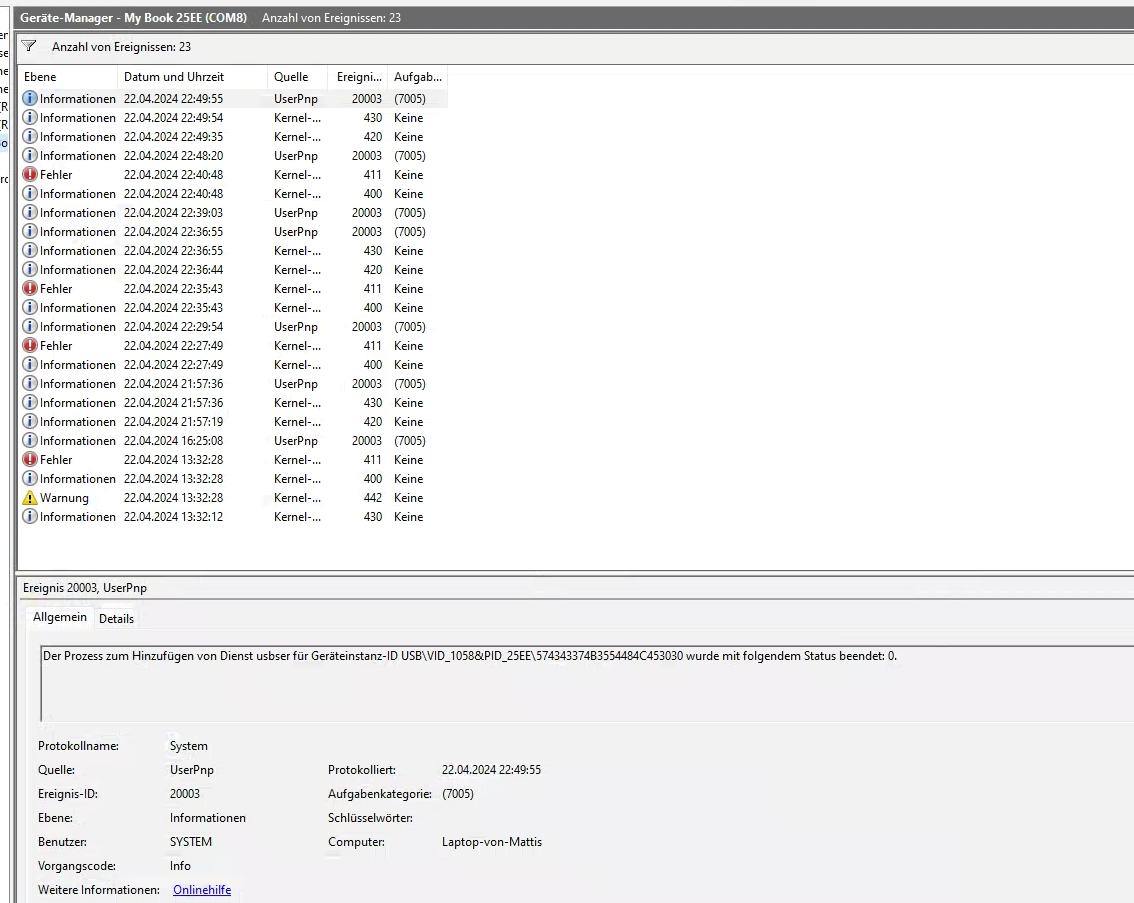

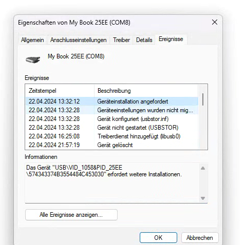

https://github.com/mcuee/libusb-win32/releases versucht zu updaten
WIN11 Update
Wie kann ich die Festplate in Windows 11 wieder zum leben bekommen ?
Im Device Manager steht sie als libusb-win32 Gerät.

Datenträger 1 ist das WD MY BOOK
