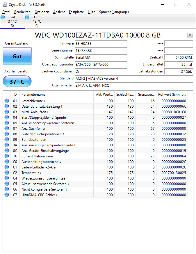

SMART Werte sind ok.
Ok, das passt . Ich sehe aber einen Laufwerksbuchstaben. Hast du die Platte mal mit Diskpart clean gelöscht und dann nochmals probiert?
