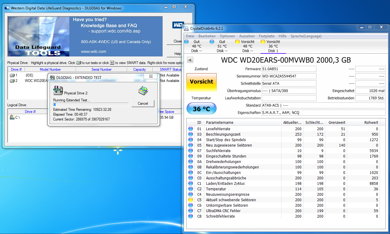

Die Smartwerte lassen sich noch auswerten, waren aber unauffällig (siehe Screenshot). Habe dann mal das Tool von WD benutzt, ein extendet Test angeworden, dieser bricht mit dem Hinweise ab "to many bad sectors". Danach nochmal die Smartwerte geprüft und diese wiesen dann "schwebende Sektoren" auf (siehe Screenshot). Auch an einem anderen PC die gleichen Ergebnisse. Ist die Platte hinüber oder kann man hier nochwas machen?

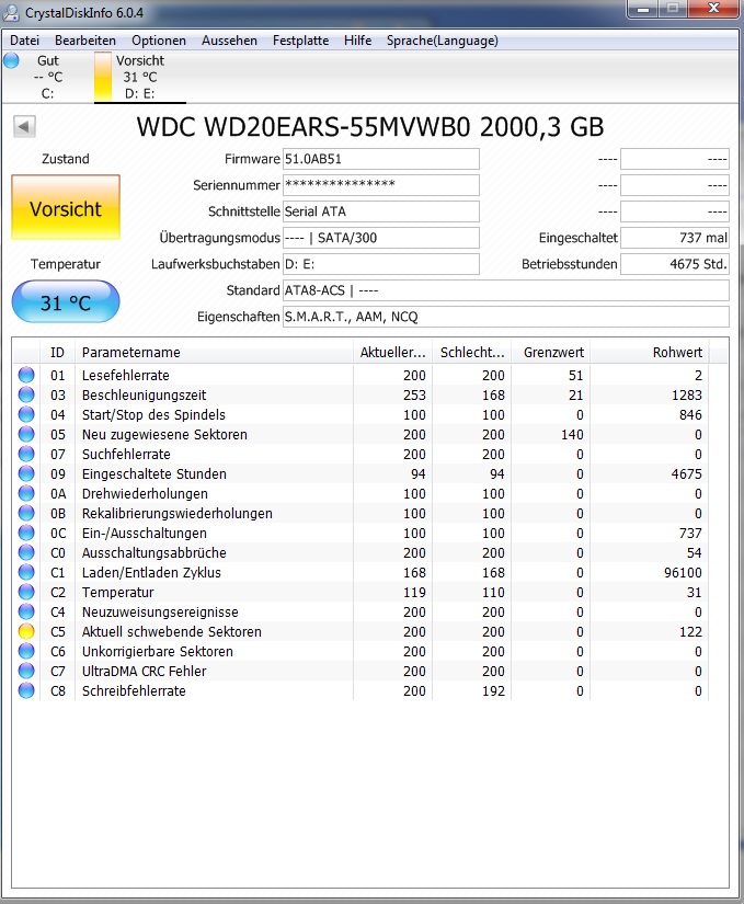

Meine 2TB EARS hat 122 schwebende Sektoren und funktioniert noch alles bestens ;) Das ist jetzt seit ca. 9 Monaten unverändert, der PC läuft ca. 10h/Tag. Benutze die Platte allerdings nicht als Systemplatte.
Allerdings pass ich seit dem immer schön auf mein Backup auf ;)

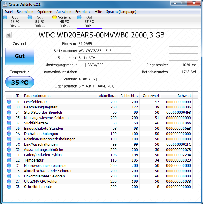

Die 5 schwebenden Sektoren sind zwischen 1768 Stunden:

und 1769 Stunden aufgetreten:
unbenannt5-png.441898
Dazu gibt es eine hohe Suchfehlerrate die ebenfalls massiv gestiegen ist. Auch wenn die Grenzwerte in der dezimalen Anzeige anders sind als in der hexadezimalen (scheint ein Bug von CDI zu sein), wäre der Aktuelle Wert von 10 unter dem in der hexadezimalen Anzeige angegebenen Grenzwert von 46. Bei einer so massiven Verschlechterung hat die Platte wirklich ein massives Problem und dürfte kaum noch sehr lange halten.

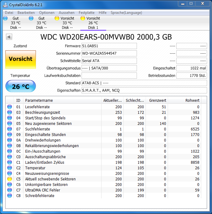

Dann poste mal die aktuellen S.M.A.R.T. Werte damit man sieht, wie sich deren Zustand entwickelt hat. Sind denn keine Daten mehr darauf die gerettet werden müssen?
Nein Daten müssen zum Glück nicht gesichert werden, mich ärgert es nur das sie einfach so stirbt. Smart Werte habe ich nochmal angehängt. Hab vorhin nochmal bisschen rum probiert. Mehr als Smartwerte auslesen geht nicht mehr -> also weder partitionieren, mit 0len überschreiben und selbst den WD Test bricht er ab.
26 statt 5 schwebender Sektoren und noch mehr Suchfehler, der Zustand verschlechtert sich weiter, die HDD hat es gehabt.
