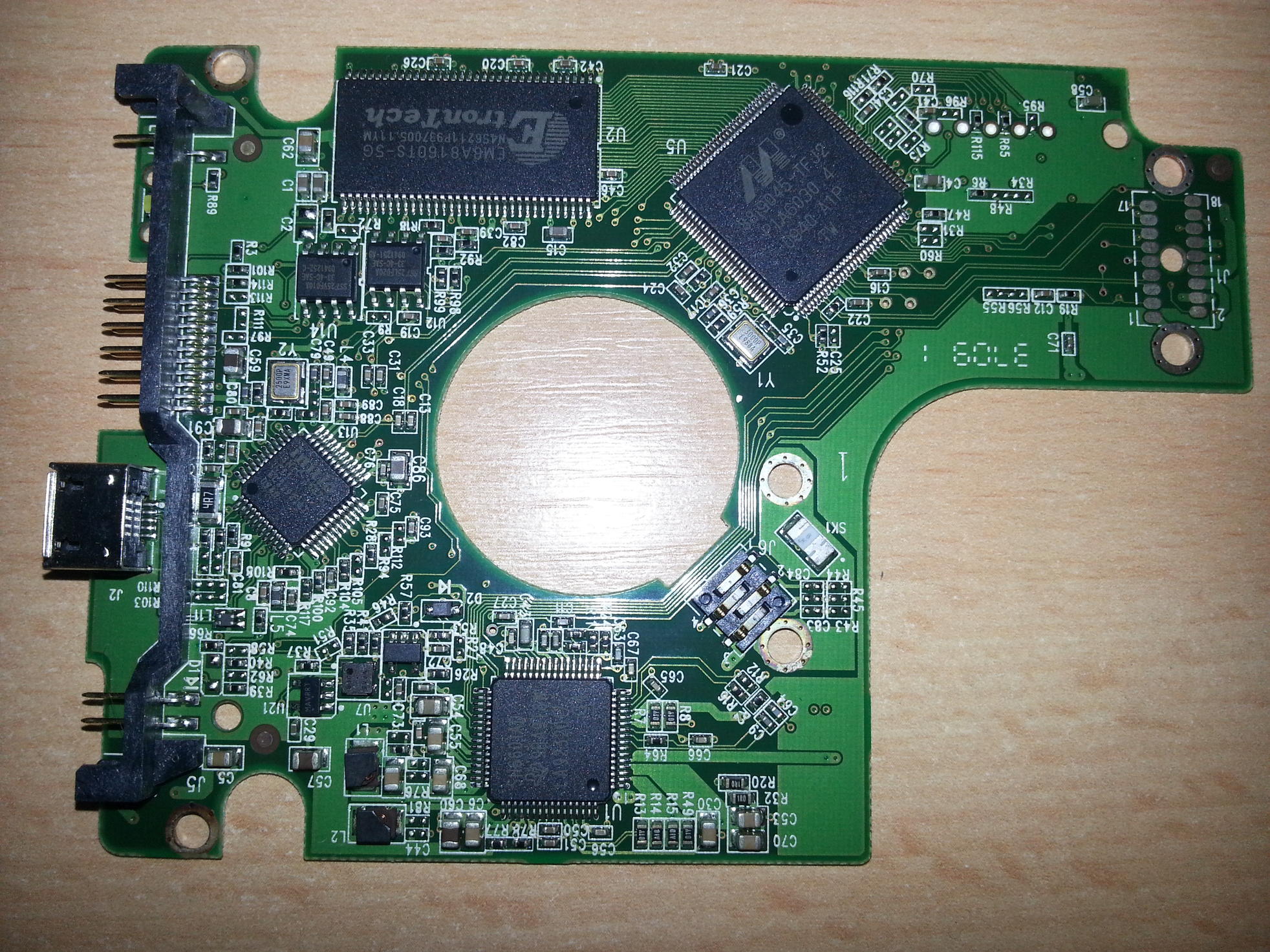

Die lektronik schaut so aus
und um da etwas zu erkennen was def ist ist fast unmöglich, denn die elektronik ist grad mal 10x8cm groß.

Ich bin mir zu 100% sicher das es die elektronik derfekt ist, denn es gibt keine kein usb gehäuse weil man das micro usb kabel direkt in die elektronik der festplatte steckt und das gehäuse ist nur aussenrum.
Als ich die neue elektronik eingebaut habe funktionierte auch der zugriff auf die platte wieder, nur nicht so wie ich es wollte.
Ausserdem kannst du anhand des bildes erkennen das der anschluss direkt an der elektronik ist.

Die gewählte Vorgangsweise war falsch, möglicherweise wurde jede Möglichkeit abseits von kostentreibenden Datenrettungsunternehmen an die Daten zu gelangen dadurch vernichtet.
Die meisten Adaptionsdaten sowie die Firmware der WD HDDs werden auf der Platte selbst gespeichert, die Informationen wie und wo sie erreichbar sind aber in einem Flash Chip auf dem PCB (U12 bzw. U14), dieser Flash Chip muß vom ursprünglichen auf das neue PCB umgelötet werden. Gerade bei WD Platten darf nie mit einem falschen Flash Chip gestartet werden, da hier Teile der Adaptionsdaten Überschrieben werden können, das ist für private, kostengünstige, Datenrettungsversuche das Ende.
