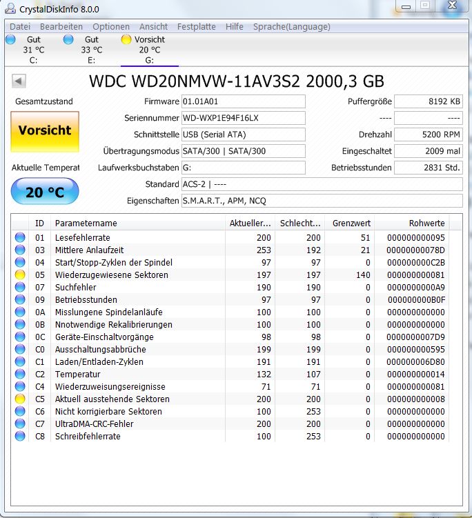

mein WD My Passport 2TB wird von Windows seit ein paar Tagen nicht mehr ekannt. Heute wurde die Festplatte plötzlich erkannt. Sie ist aber extrem langsam, sodass die Datensicherung nicht möglich ist.
Den aktuellen Zustand könnt ihr dem beigefügten Screenshot von CrystalDisk entnehmen.

Die Platte stirbt gerade. Was heisst extrem langsam?
Wenn sie jetzt läuft und erkannt wird, versuchen soviel zu kopieren wie geht. Auch wenn es lang dauert.

RAIDs ersetzen keine Backups! Wer seine Daten einzig und alleine auf einem NAS mit einem RAID 1 stehen hat, der hat nur den Schutz vor dem Ausfall einer Platte und nur wenn er diesen rechtzeitig erkennt, die defekte Platte ersetzt und auch das Rebuild noch klappt. NAS haben UBS Ports und Backupfunktionen und damit kann man ein Backup der Daten auf USB Platten vornehmen, die dürfen i.d.R. auch NTFS formatiert sein und können dann direkt am PC ausgelesen werden, falls das ganze NAS mal kaputt geht oder geklaut wird. Dies ist dann schon deutlich mehr Sicherheit als was ein RAID 1 bietet.
slowburner schrieb:
Wie kann ich die Daten auf eine andere Festplatte kopieren?
Versuche sie einfach im Explorer zu kopieren, aber nicht verschieben, nicht löschen.
slowburner schrieb:
Ist die Festplatte selbst noch zu retten?
Wohl nicht, ist die runtergefallen? Wenn ja, würde ich eher an Klonen unter Linux mit ddrescue empfehlen, aber dies dürfte Dich wohl überfordern.

Der Computerfachgeschäft kann da nichts machen, außer die Sache noch schlimmer zu machen, denn jede Minute in der sie läuft kann ihren Zustand verschlechtern. Das beste ist die Platte an einen professionellen Datenrettungsdienst zu schicken, der Seagate Datenrettungsservice dürfte unter den seriösen einer der billigsten sein, denn die haben einen Pauschalpreis und die Platte dürfte bald ein Fall für den Reinraum sein und wenn sie einen Sturz erlebt hat, da reichen einige cm, sogar für einen Austausch der Köpfe oder Ausbau der Platter mit Auslesen im Spezialgerät.
