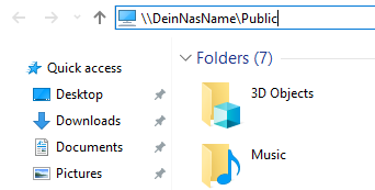

Tippe mal im Datei-Explorer:
und dann Enter. Klappt das? Eventuell auch ein kleines "p" verwenden.

Was passiert, wenn du im Windows-Explorer als Adresse
\\IP-Adresse.des.NAS\public
eingibst? Hat dein NAS also die z.B. 192.168.1.100, dann rufst du \\192.168.1.100\public auf. Damit solltest du den Ordner "public" angezeigt bekommen.

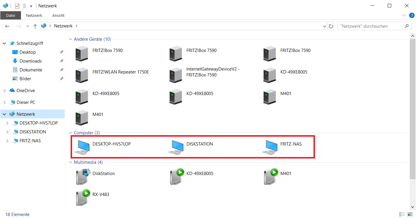

Netzwerkfreigaben sieht man ganz normal im Windows-Explorer im Bereich "Netzwerk" -> Computer (siehe Screenshot, ich nutze eine Synology DiskStation)
Das ist bei mir nicht der Fall daher frage ich ja.
Über URL oder IP \public komme ich tatsächlich drauf.
Habe das jetzt auch als Netzlaufwerk eingebunden.
Dann ist entweder die Netzwerkerkennung deaktiviert und/oder NAS und Rechner haben verschiedene Arbeitsgruppennamen.

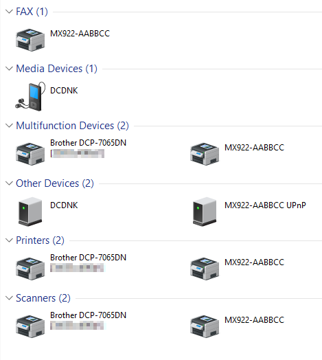

Das Stiefkind Netzwerkumgebung ist einfach Schrott.
Das hier sind ein NAS und zwei MF-Drucker.
Lass die (Netzwerkumgebung) mal laufen in einem Netzwerk mit > 100 von solchen Geraeten. :D
Irgendwann hatte ich mal einen Artikel gelesen, dass MS plant das Teil eh einzustampfen.
Die per default deaktivierte Netzwerkerkennung und keinerlei Tun (Fehlerbehebung) zur Netzwerkumgebung sprechen fuer sich.
