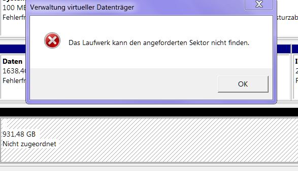

Bin ins BIOS und die Platte ist gelistet. Stand auf Auto. Habe dann von Auto auf "Festplatte" geändert. Nach dem Boot, war sie zwar in der Verwaltung jetzt da, konnte aber nicht zugreifen, weil nicht zugeordnet hab sie dann zugeordnet. In der Sichern Entfernen-Liste war sie auch. Und hierbei sah ich, dass der LW-Buchstabe schon vergeben war. Habe den dann geändert und die Platte war wieder komplett da. TV erkennt sie dennoch nicht. Hab sie dann noch mal formatiert und alles okay. Tja, und beim nächsten Boot (übrigens fährt mein PC dennoch noch immer nicht runter, wenn die Platte dran hängt), war sie wieder weg. In der Verwaltung war sie plötzlich erneut nicht zugeordnet. Also wollte ich sie zuordner und dann kam das....

Am TV liegt es nicht. Alle anderen Platten laufen ja. Und jeder TV ist unterschiedlich. Meiner 75UH855V nimmt nur Platten mit NTFS. Die Platte ist schlichtweg nicht kompatibel mit meinem TV. Kenne mich mit TVs sehr gut aus. Da passt alles. Aber selbst wenn, dann sollte die HDD ja am PC laufen.
@Sir @ndy
Wie bereits gesagt, am TV liegt es nicht und ist auch nicht mein Problem. Ich muss die Platte am PC zum Laufen bringen. Dann schick ich auch diese zurück, weil die einfach inkompatibel mit dem TV sind. So was gibt es. Habe heir zig HDDs und alle laufen am TV. Ich mach das beruflich, deshalb so viele Platten. Solch einen Fall hatte ich in 15 Jahren Berufserfahrung noch nie.
Die WD Elements und erst recht mit Usb 3.0 machen gerne Probleme, habe davon auch einige, alle mit noch Usb 2.0 laufen Super
Die mit 3.0 Zicken sehr gerne, vor allem am Usb 3.0 anschluss.
Jepp, sehe ich auch so. Die beiden Platten sind schon auf dem Rückweg zu Amazon. Habe mir jetzt diese hier bestellt. Von denen habe ich 3 Stk. hier und alle funktionieren sowohl am PC, als auch am TV.
