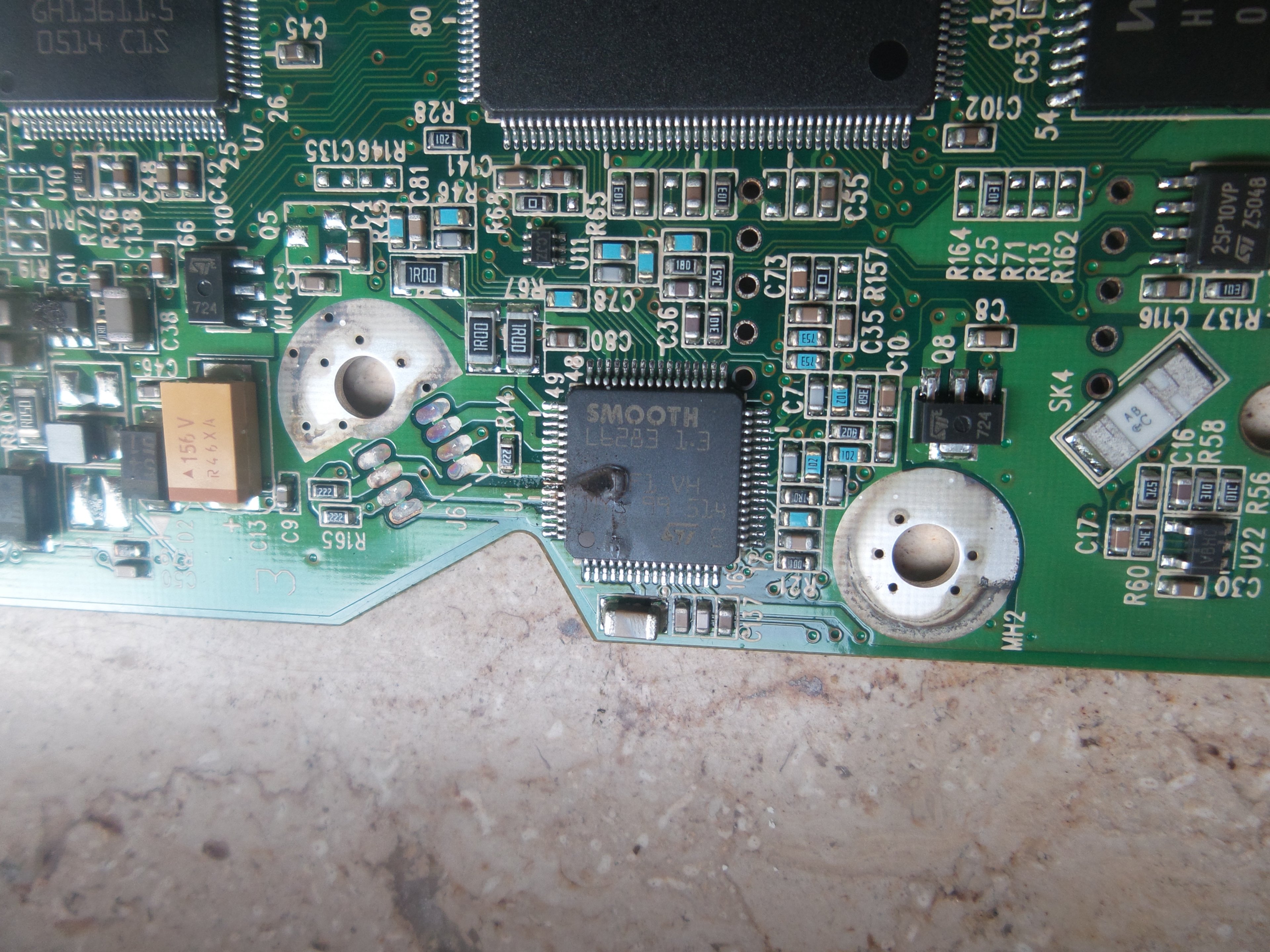

Mir ist eben , eine WD740 Durchgebrannt , der Rechner war so 15min an , auf einmal fip , und es Qualmte kurz, aber nicht viel !
Der Rechner läuft, nachdem wieder einschalten ohne probleme !
Kann sowas von jetzt auf gleich passieren , oder könnte sowas andere gründe haben ?
Wofür ist der Smooth Chip ?

Das ist der Motorcontroller - da sind mir auch schon ein paar in Rauch aufgegangen, meist aber in Verbindung mit Überspannung.

Einen Notlaufmodus gibt es bei HDDs nicht. Das der Chip nicht heiß wurde, kann ich so auch nicht bestätigen. Wenn das Plastik am Gehäuse schmilzt, dann ist das Innenleben des Chips richtig heiß. Beim Auslöser würde ich entweder auf einen Defekt im Chip tippen, oder aber der Motor benötigt mehr Strom als zuvor. Dadurch überhitzt sich der Motorcontroller und falls keine Temperaturabschaltung vorhanden ist, dann passiert das, was du hier siehst.

Staub und Feuchtigkeit ist auf jeden Fall keine gute Kombination. Falls es leitenden Dreck auf dem PCB gibt, dann kann sowas schon passieren.

Bei meinen Fällen war es immer das Netzteil, welches mehr als 12V auf die Festplatte gegeben hat. Da war so gut wie alles im Rechner defekt, nicht nur die Festplatten. Ein Ausfall nach 15 Minuten klingt schon eher nach thermischen Problemen, der Chip wurde aus welchem Grund auch immer zu heiß.

Es kann alles sein. Das kann man so nicht eingrenzen. Da kannst du dir auch 6 Möglichkeiten ausdenken, auf nen Würfel malen und dann mit würfeln loslegen. Naheligend ist. Das Ding ist alt. Altes geht halt kaputt. Pech gehabt.
Es können statt an einer Überspannung, gegen die sind HDDs meist mit Schutzdioden abgesichert, eher eine Überlastung sein, etwa weil die Lager altersbedingt schwergängiger geworden sind und der Spindelmotor daher mehr Strom gezogen hat.

Der Motor wird mit 10.000rpm gedreht haben, die HDDs kann man nicht mit einer anderen Drehzahl betreiben als die auf die sie ausgelegt sind, aber wenn die Lager schwergängig geworden sind, dürfte der Motor mehr Strom gezogen haben als der Controller eben auch Dauer vertragen konnte. War die HDD womöglich länger gelagert und nun erst wieder angeschlossen worden?
