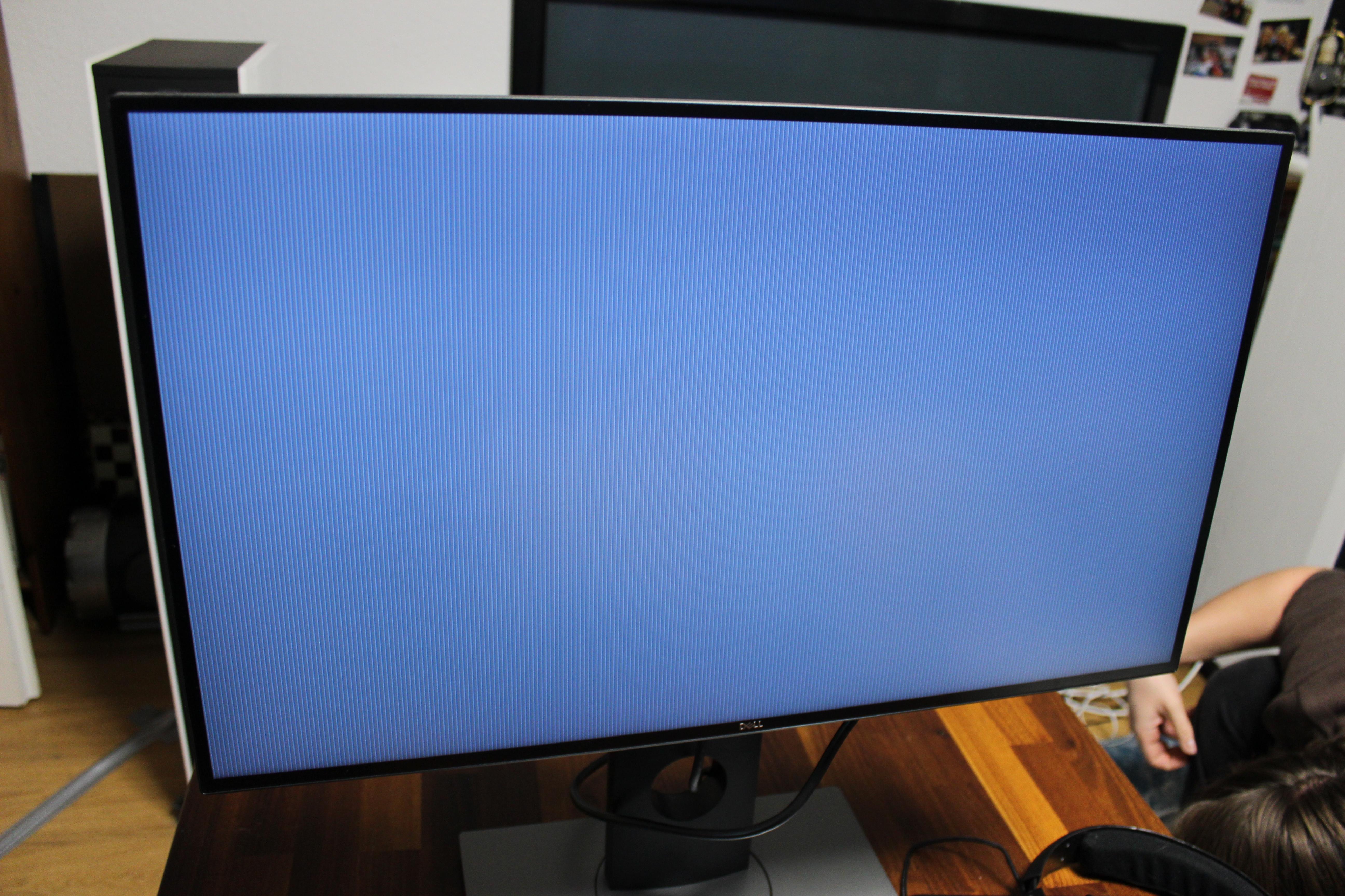

Die Workstation meiner Freundin ist mittlerweile montiert und wir haben sogar schon einige Stunden PUPG ohne Probleme darauf gespielt. Leider ist uns heute aufgefallen, dass das Bild bei schnellen Bildwechseln im normalen Office Betrieb sehr komisch herumzuckelt bzw. für einen sehr kurzen Zeitraum hängt. Das ist beim schnellen Scrollen auf Youtube passiert, aber auch, wenn ich mich bei GPU-Z von Reiter zu Reiter geklickt habe.

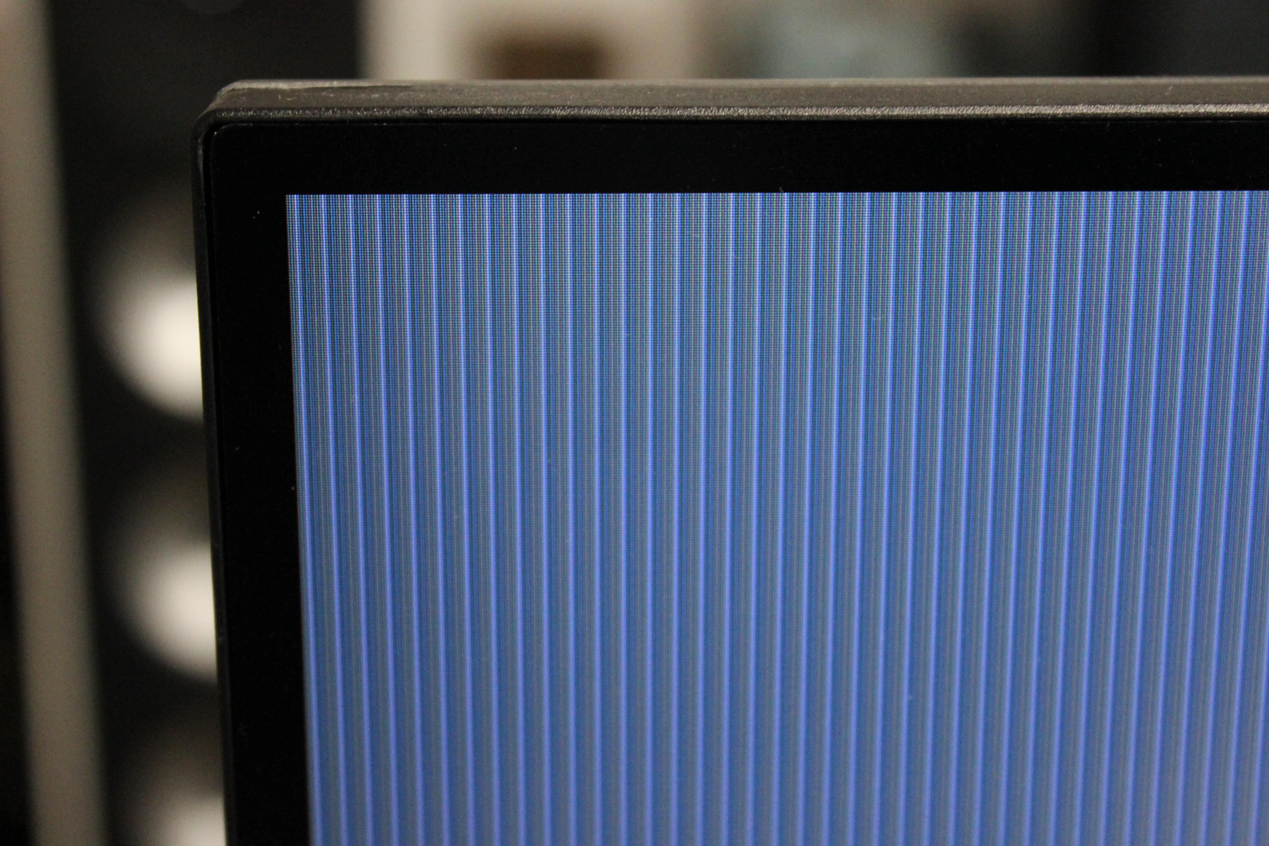

Vorhin ist das Bild sogar komplett verschwunden und der Monitor hat nur noch Streifen angezeigt. Ein Neustart führte dazu, dass er jetzt wieder ein Bild anzeigt, allerdings hat er immer noch das Problem mit dem zuckelnden/hängenden Bild. Aktuell lässt sich das Rumzuckeln nicht mehr reproduzieren ich gehe allerdings davon aus, dass es nur eine Frage der Zeit ist, bis es wieder auftaucht.
Hier mal zwei Bilder von dem Streifenbild:

Der Verkäufer der Grafikkarte hat vermutlich die Karte gebacken. Das hält oftmals nicht lang. Falls Monitor bzw. Kabel keinen Schaden haben, ist zu 99% der RAM der Grafikkarte kaputt. Ergo du hast dich übern Tisch ziehen lassen.

Die Karte sitzt auch korrekt im PCIe Slot und wie ist der Monitor angeschlossen, HDMI, DVI, DP?

Kühler & Wärmeleitpaste runter, ab in den Backofen für 20min bei 200°C.
Danach abkühlen lassen, Kühler wieder rauf & im PC testen.
