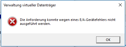

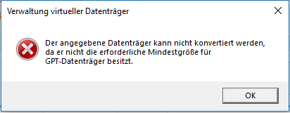

In der Datenträgerverwaltung scheint diese als "Nicht initialiasiert" auf (logisch, ist ja nagelneu) und bekomme direkt die Dialogbox für den Vorgang. GPT direkt ausgewählt wegen der 3TB aber nach der Bestätigung kommt direkt eine Fehlermeldung
Wenn ich hingegen MBR auswähle kommt ein I/O Fehler
