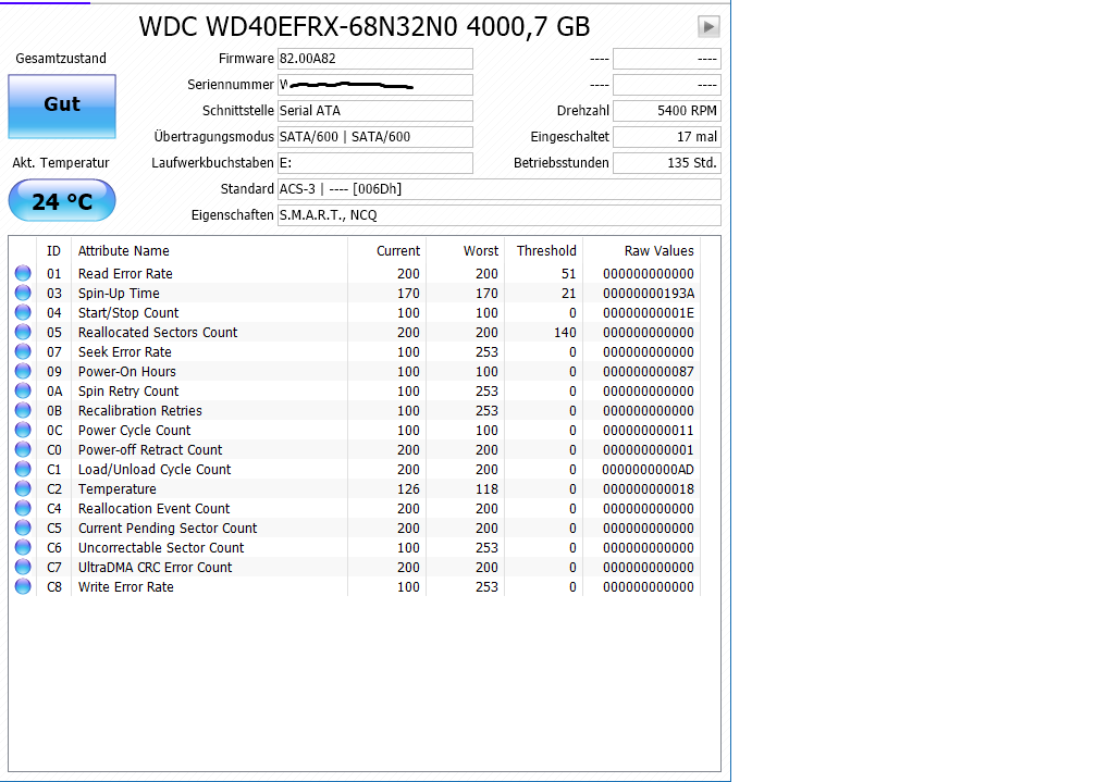

Poste doch bitte mal den Screenshot von CrystalDiskInfo für die Platte, ziehe aber bitte das Fenster soweit auf, dass alle Attribute und auch die Rohwerte vollständig sichtbar sind.
Ich glaube von den Smartwerten ist alle ok, oder? Oberflächen Scan mit dem WD Checker wurde auch gemacht, sowie mit h2testw alles beschrieben und gelesen. War alles Top. Daher vermute ich erstmal keinen Defekt.

Die Werte sind in Ordnung. HDDs machen eben Geräusche, leider manchmal auch solche die als unangenehm empfunden werden und die andere Exemplare der gleichen Serie nicht machen, es gibt auch dort eine Serienstreuung. Ebenso bei den Vibrationen, die dann für Geräusche aus andere Teile des Rechners sorgen können. Da kann man nur versuchen sie anderes oder woanders (anderer Schacht) einzubauen.
