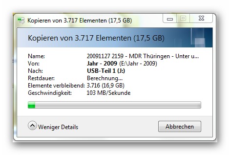

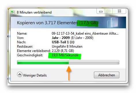

Immer in Abhängigkeit von der zu übertragenden Dateigröße normale Meßwerte:
Anfang: Snap_2009.12.27 05.35.11_001.jpg
und Ende:Snap_2009.12.27 05.42.48_010.jpg

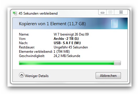

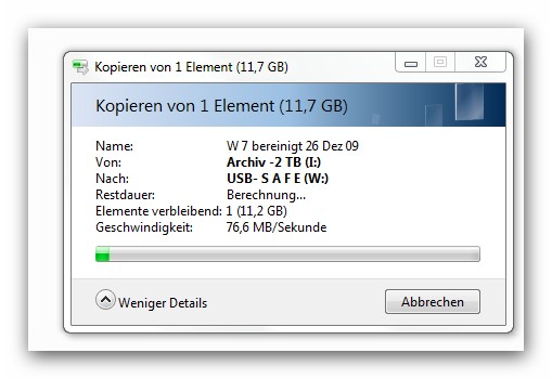

Beispiel für abfallende Übertragungsgeschwindigkeit bei großen Dateien: ( ext. USB )
zu Beginn: Snap_2009.12.27 06.54.54_020.jpg
zum Ende: Snap_2009.12.27 07.03.00_022.jpg

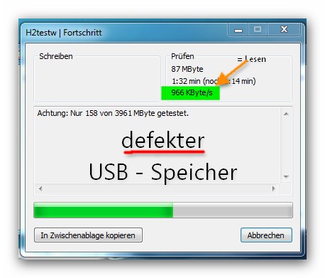

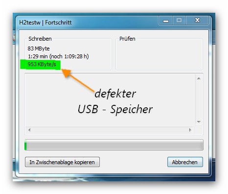

Ansicht eines defekten USB - Speicher:
Schreiben: Snap_2009.12.27 07.15.10_023.jpg
Lesen: Snap_2009.12.27 07.18.05_024.jpg
