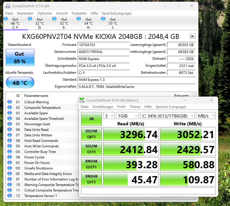

Ich habe mir eine WD SN 7100 mit 2 TB gekauft in dem Glauben das diese erheblich schneller ist als meine Kioxia Excercia 2 TB.
Crystal Disk Mark hat nun das hier ausgegeben:
Also praktisch wenig Unterscheid zu meiner Kioxia. Warum ist das wohl so? Die sollte doch bei 6-7000 Lesegeschwindigkeit liegen.
Trim ist eingeschaltet.

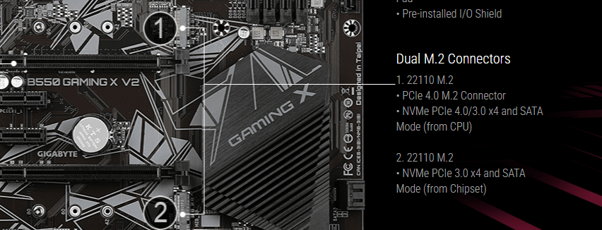

mal die m2 slots tauschen, einer kann ja 4.0. Die neue SSD muss also im Slot näher an der CPU sein

In den oberen Slot die neue SSD, dann kann sie auch PCIE4 und 6800. Die alte SSD in den unteren Slot. Da gibt es nur PCIE3 mit max. 3500 Geschwindigkeit.

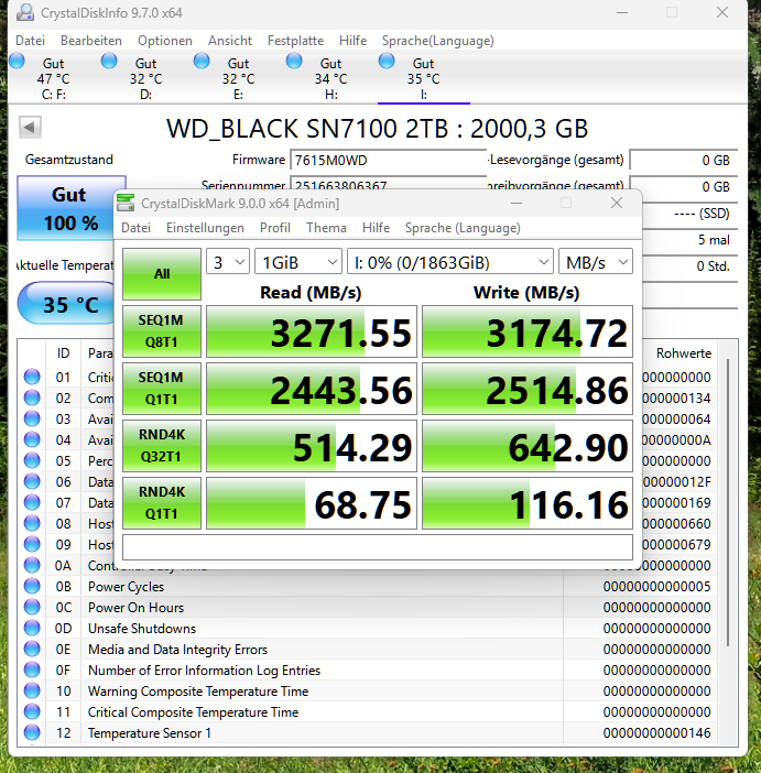

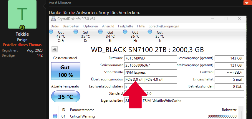

Danke für die Antworten. Sorry fürs Verdecken.
Lt Crystal Disk ist ja Übertragungsmodus PCIe 4.0...

CD sagt für mich (mag falsch liegen, läuft mit 3.0/kann 4.0.
Da steht Dick und Fett 3.0:
Also kann dein Board entweder kein 4.0, oder die SSD ist falsch eingebaut.

@Tekkie
Mach mal Mouseover, dann wird dir alles erklärt

AbsolutSid: WD7100 war unten, Kioxia war oben.
Einfach umstecken, im Uefi ist der Win11 Bootloader hinterlegt und der liegt weiterhin auf der SSD, egal in welchem Slot.
