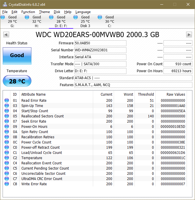

Nun habe ich mit dem Crystal Disk Tool getestet, es zeigt mir folgendes an:
Was sagt mir das Ergebnis nun genau?
Das sagt: Festplatte is beschädigt und kann jederzeit noch mehr Fehler aufweisen (wiederzugewiesene Sektoren). Für ernsthafte Verwendung nicht mehr geeignet. Austauschen!
Die davorliegende Platte "H" ist ebenfalls beschädigt.
Vielen Dank, dann werde ich das Teil schnell austauschen und die HDD *H* ebenfalls. Das ist mir auch aufgefallen, doch das sie am Drittrechner hängt (extern), war es nicht vorrangig.
