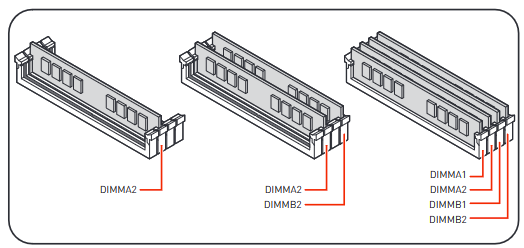

Beim RAM XMP aktivieren, dann sind 3200MHz möglich!
Hast du 2 Module oder 4 Module? Bei 2 Module dann unbedingt Slot A2+B2 bestücken!

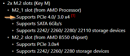

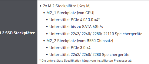

Die SSD im M2-1 stecken, denn nur dort ist PCIe 4.0!
https://download-2.msi.com/archive/mnu_exe/mb/MPGB550GAMINGPLUS_DE.pdf

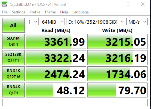

Hier ein ASRock B365M Phantom Gaming 4 mit i5-9400F.
Samsung SSD 980 1TB
Lexar SSD NM790 2TB
Abgesehen davon ist Deine SSD recht flott unterwegs.

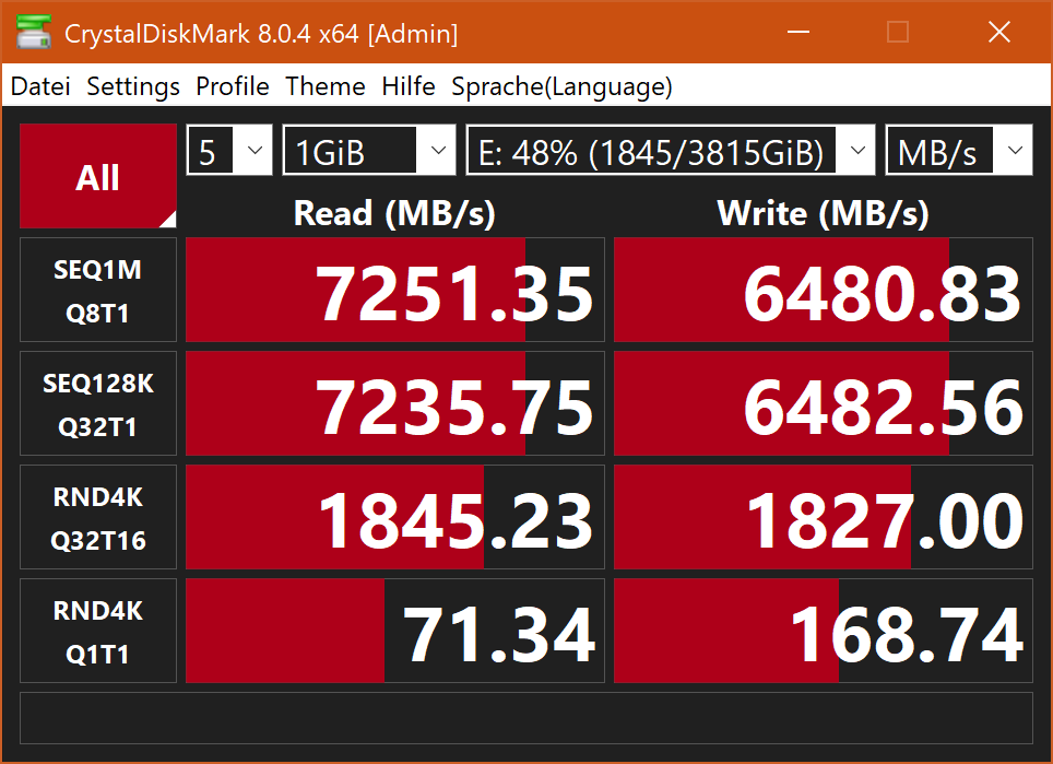

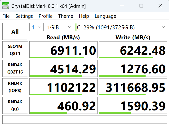

Meine WD_Black SN850X 4 TB sieht gerade so aus:
Reaktionen: nightbird

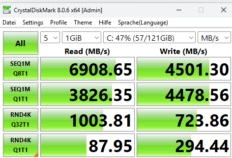

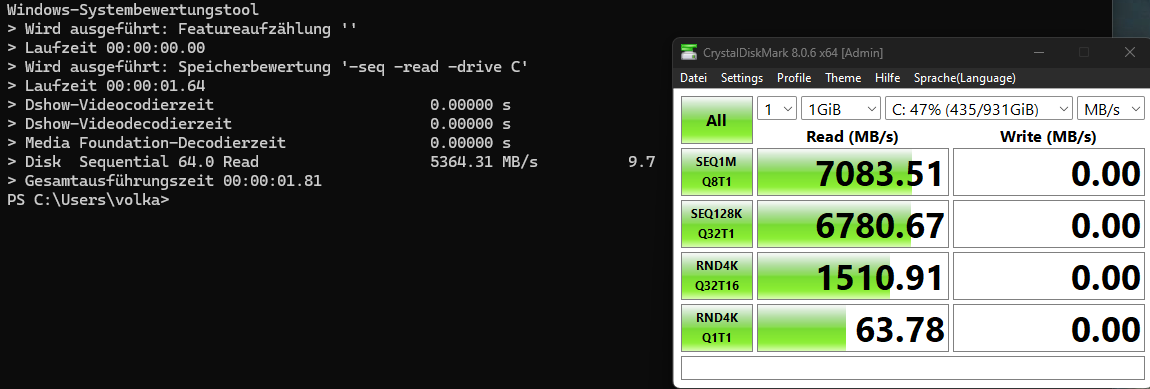

Soooo extrem sind WinSAT und CrystalDiskMark nicht auseinander. @N30PHY73
CrystalDiskMark an WinSAT-Werte angepasst.
WinSAT.
Die Lexar NM790 kann eigentlich Einiges mehr. Mein Brett kann es aber nicht. Was mir voellig egal ist.
Reaktionen: nightbird und Tanzmusikus

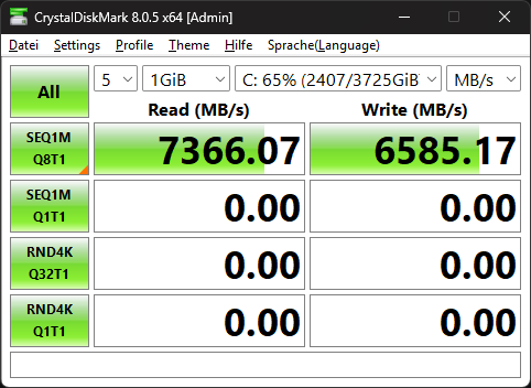

Da ist deine schneller als meine (WD_BLACK SN850X 4TB, bei 52 Grad Celsius):
Der eine M2-Slot ist PCIe 3.0 der andere 4.0. Nur der 4.0 kann die SSD ausreizen.

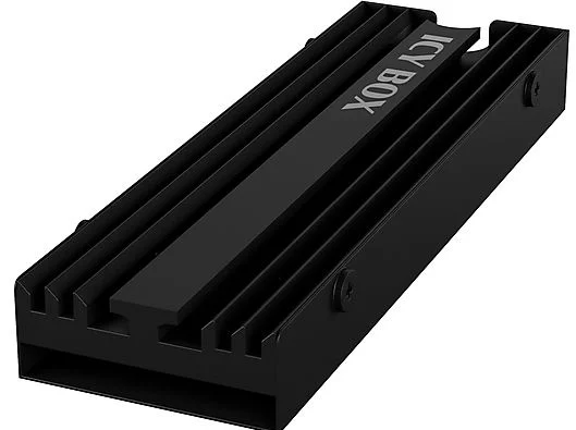

Mit Diskmark werden mir höhere Werte angezeigt. Schaut gerne mal drauf. Die NVME-SSD wird durch eine ICYBOX gekühlt.
Danke für die zahlreichen Antworten!
