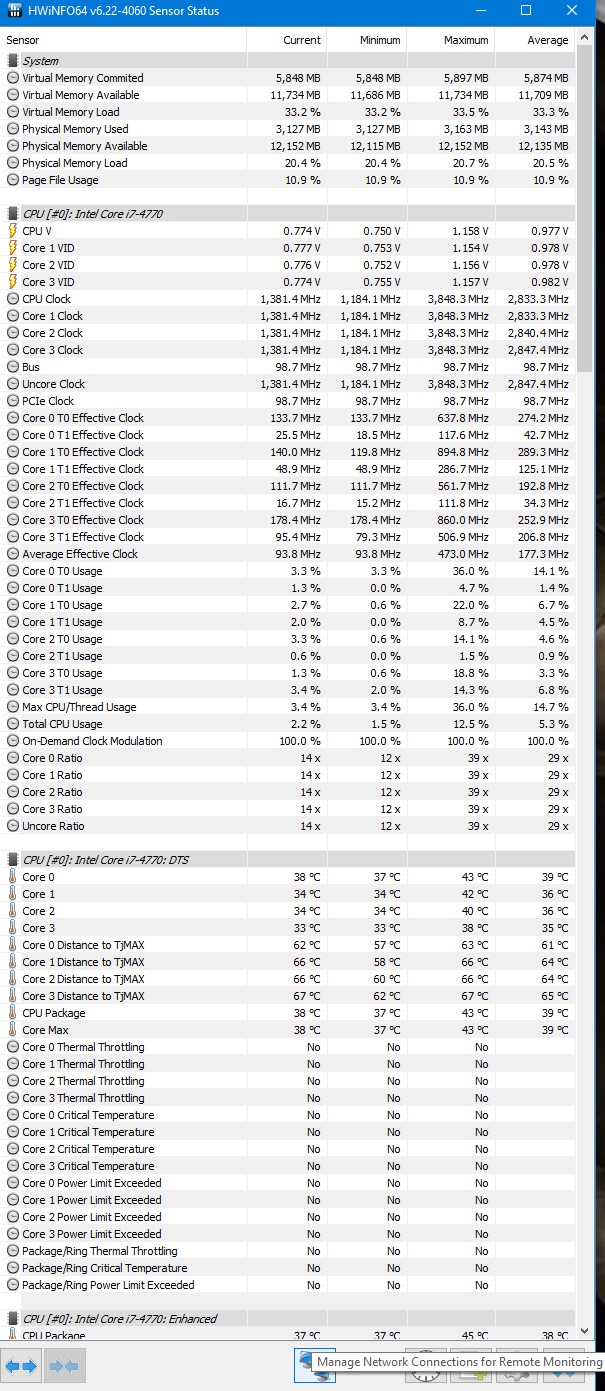

Naja Hardwareinfo wäre ein klassiker, ist auch super administrierbar.

@TZUI1111: HWiNFO mit einem integrierten Web Interface? Wäre mir neu, dass es das gibt - aber ok 😉

@iSource
Dann musst du dich wohl besser Informieren ^^

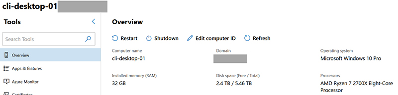

@Bob.Dig: Grade mal kurz extra dafür eine frische Windows 10 (1909 / 18363.628) VM hochgezogen. Läuft problemlos mit dem "local client installation mode". Wo gibt's Probleme?

Das war ja genau meine Frage: Wo gibt's Probleme? Also weshalb kannst du nicht mit dem Windows Admin Center im Browser auf ein anderes Windows 10 System zugreifen?
Firewall-Regeln passen? PowerShell auch für Remote Commands konfiguriert (via Enable-PSRemoting)?
Wie man sieht, funktioniert es - was für den TE womöglich ebenfalls gut zu wissen ist.
