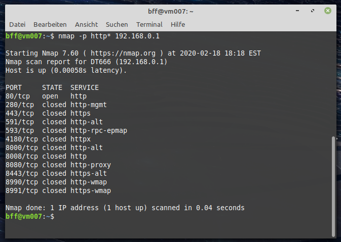

Ja klar kannst Du das mit einem geeigneten Portscanner "pruefen".
Ok. Gleich kommt bestimmt noch die Frage womit und wie. :evillol:
Das was ich da gescant hab ist mein Eigentum. Also erlaubt.

Ja mit Portscans geht es. Das ist ja nicht anderes als für jeden Port mal zu probieren ob er eine Verbindung annimmt. Kannst du auch von Hand machen indem du im Browser alle Ports durchprobierst.
Allerdings kann ein Admin da Maßnahmen treffen um Portscans abzuwehren, z.B. ein IP-Ban wenn du bestimmte Ports triffst die nicht verwendet werden.
Viele Netzwerkbetreiber reagieren da aber allergisch drauf. Halte ich persönlich zwar für albern wenn die sich aufspielen wegen ein paar Verbindungsversuchen die ihre Firewall eh rausfiltert, aber wenn du Sicherheitstechnisch kritische Ports wie SSH triffst kann es schonmal sein das die sich bei deinem ISP/Netzwerkbetreiber melden. Das meiste wird man auf den für HTTP gängigen Ports wie 80, 443, 8080, 8443, 8888 und ähnlichen Kombinationen finden. Produktivsysteme übers Internet sind selten auf Ports außer 80/443 zu finden, da niemand Ports in URLs haben will.
Interessanter wäre es die Domainnamen herauszufinden für die der Webserver was liefert. Meine Webserver sind z.B. so konfiguriert dass du ohne bekannten Host-Header gar nichts kriegst außer ne abgebrochene Verbindung.
