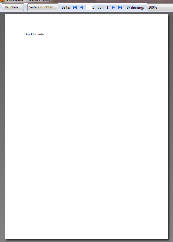

Hi,
ich möchte eine Website erstellen die exakt DIN A4 größe hat, um den Inhalt mit CSS so platzieren zu können dass Texte an der exakt richtigen Stelle auf dem Papier gedruckt werden (habe ein paar ausdrucke in DIN A4 wo ich lücken, teilweise mit daten aus einer mysql-datenbank gezielt füllen möchte; sonst könnt ich ja auch word verwenden). Habe jetzt folgendes:
HTML:
<body>
<div id="papierformat">
Druckseite
</div>
</body>
Code:
#papierformat {
    height: 257mm;
    width: 170mm;
  /*  background-color: #FF0000; */
    margin: 20mm;
    border-color: #000000;
    border-style: solid;
Rahmen und Hintergrund verschwinden nachher, dient im moment nur zum testen.
Wenn ich die Seite nun mit Firefox drucken möchte habe ich bei 100% skalierung links und oben einen wesentlich dickeren Rand als rechts; unten ist fast garkein rand mehr. Habe in Firefox beim drucken die Ränder auf 0.0mm gesetzt und alle Fuß- und Kopfzeilen rausgemacht, mit dem eben beschriebenen ergebnis.
innerhalb vom #papierformat-div möchte ich mit weiteren divs arbeiten um meinen text an den richtigen stellen zu platzieren.
mache ich jetzt in der bedienung vom ff was falsch, oder wie muss ich den css code abändern, dass es klappt?
danke für hilfe
Olunixus
Ohne Javascript wird das nichts.
Du musst abfragen welche Auflösung die User und vorallem welche DPI die User nutzen.
Und denk dran, dass jeder Drucker mit anderen Druckränder arbeitet.
Nur weil es dann auf einem z.B. HP passt kann es auf einem Kyocera schon wieder ganz anders aussehen.
das mit den druckrändern hab ich mir auch schon überlegt, deshalb hatte ich überall 20mm rand vorgesehen. es wird allerdings nur mit 1 drucker gedruckt werden. das bei selfhtml finde ich nur bedingt hilfreich; ich baue diese seite eh nur zum ausdrucken, wie die auf dem bildschirm aussieht ist egal, solange man halbwegs was sieht und in eingabefeldern eingaben tätigen kann (was ja der fall sein sollte).
Im FF gibt es bei mir unter Datei - Seite einrichten... einen Reiter "Kopf- & Fußzeilen", dort mal alle Werte auf 0 setzen und in den Dropdown-Feldern "--leer--" angeben...
Das sollte alle unerwünschten Ränder auf der Druckseite entfernen...
Ansonsten: Hast du alle margin-Angaben überprüft?
Ist das der komplette CSS-Code?
@gamerxy1
genau diese einstellungen hab ich im FF ausgewählt. und jo, das ist alles an css. habe mit margin 20mm einen eigenen rand einstellen wollen (weil ich ja im FF 0mm überall eingestellt habe). habe dann dementsprechend die größe des div-containers verkleinert um wieder auf 297x210mm zu kommen.
die druckvorschau sieht bei mir jetzt so aus:
habe wie gesagt die ränder beim drucken im ff auf 0,0mm ...

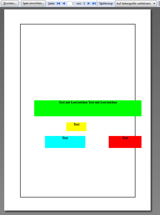

EDIT: 24.05.2012
hab jetzt 4 farbig hinterlegte divs erstellt und diese mit
Code:
    height: 24mm;
    width: 160mm;
    margin-top: 113mm;
    margin-bottom: ;
    margin-left: 20mm;
    margin-right: ;
solange hin und hergerückt bis es bei meinem drucker mit meinen einstellungen im FF in den richtigen bereich druckt.
jetzt muss nurnoch der text innerhalb vom div vertikal zentriert werden. ich probiers schon mit verschiedensten ideen die mir google ausspuckt, aber keine will bei mir klappen:
- vertical-align: middle; -> hat keine wirkung auf den text?!
- div im div vertikal zentrieren -> bekomme es einfach nicht hin :(
- display: table-cell; vertical-align: middle; -> macht mir meine schön positionierten container an den oberen rand, wo ich sie nichtmehr runter bekomme ...
habe in verschiedenen foren gelesen, dass es in CSS2 nicht möglich ist text direkt vertikal auszurichten. woher weiss ich eig. welche css-version ich nutze?! habe im html nur den doctype angegeben:
HTML:
<!DOCTYPE html PUBLIC "-//W3C//DTD XHTML 1.0 Transitional//EN" "http://www.w3.org/TR/xhtml1/DTD/xhtml1-transitional.dtd">
danke
Olu
Die CSS-Version ist nirgendwo festgeschrieben, anders als beim HTML-Doctype. Manche Selektoren und Optionen sind eben erst ab Version X überhaupt möglich.
vertical-align ist schon der richtige Ansatz, ist aber ein irgendwie eigenartiger Parameter. In erster Linie wirkt er nur auf Inline-Elemente. Ein div.klasse{vertical-align:top} wird nie was bringen, außer das div.klasse hätte auch noch n display auf inline oder inline-block. Kapsel testweise den Text mal in ein Span, das könnte klappen.
habs jetzt mal so probiert:
PHP:
<div id='name'><span style='color: red; vertical-align: middle;'>" .$VariableMitText. "</span></div>
dem div #name habe ich in css folgende attribute verpasst:
Code:
#name {
    font-weight: bold;
    font-size: large;
    font-style: normal;
    font-family: Comic;
 /*   display: table-cell;
    vertical-align: middle;  */
    text-align: center;
    height: 24mm;
    width: 160mm;
    background-color: #00FF00;
    margin-top: 113mm;
    margin-bottom: ;
    margin-left: 20mm;
    margin-right: ;
insgesamt hat sich jetzt aber nur die farbe geändert (so wie es im span steht) - das vertical-align: middle; wird irgendwie immer ignoriert, egal wie ich es auch probiere :(
