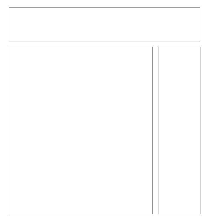

ich bin grad dabei, eine Website zu gestalten. Der Grundaufbau sieht ungefähr so aus, wie die angehängte Grafik.
Zur Zeit hab ich die Website mit einer riesen Tabelle ge-Layout-et, aber ich hab hier irgendwo im Forum gelesen, dass das nicht mehr zeitgemäß ist und möchte nun die Website mit Hilfe von CSS und DIV-Containern o.ä. gestalten.
Ich hab schon ein bischen damit rumgespielt, allerdings führte das nie zu einem Ergebnis, was meinen Wünschen entsprach.
Was ich will:
- Der Header soll exakt so breit sein, wie die beiden unteren Abschnitte zusammen, sprich, dass die gedachte Verlängerung der Border eine Linie bildet.
- Der Bereich rechts unter dem Header soll nur so breit sein, wie es der Text, der drinsteht, es verlangt (Es sind immer nur 1-2 Wörter pro Zeile)
- Der Bereich links unter dem Header soll die Breite, die noch übrig ist, auffüllen und sich, wenn ich das Browserfenster in die Breite ziehe, mitvergrößern.
Könnt Ihr mir die benötigten Style-Sheets, mit denen ich die einzelnen Bereiche formatieren soll, posten?
Danke schon mal
Gruß Timo
Wenn du noch passende Längen und Breitenangaben machst joa ;)
Wie meinst Du das? Das Layout soll ja die ganze Breite ausfüllen.
Gruß Timo
Die beiden unteren Bereichen sind das Problem: Du möchtest, dass sich zwei Bereiche konkret miteinander abstimmen. Hier: die Breite. Das ist mit div etwas problematisch, da so etwas nicht wirklich geht. Bei Tabellen ist das implizit so. Wenn bei einer Tabelle eine spalte mehr platz braucht als sie eigentlich hat, dann wird von der spalte daneben einfach Platz gestohlen.
Daher macht hier eine Tabelle sind, da es kein HTML Element gibt, das dieses Verhalten unterstützt. Das hat mit Zeitgemäß nichts zu tun.
Aber danke, dass du mir noch einen weiteren Grund für das Existenzrecht der Tabelle geliefert hast ;) Ich versuch trotzdem mal das Problem irgendwie mit DIVs oder anderen "erlaubten" Elementen zu lösen, aber ich glaub fast es geht nicht.
Aber am Rande: wenn dir der IE6 egal ist, dann kannst du deinen DIVs weiss machen, dass sie sich wie Tabellen verhalten sollen, und umgehst somit das "semantik" problem.
edit: ich muss mich aber doch trotzdem sehr wundern, warum du ein solches Verhalten möchtest/brauchst? Muss ja ein sehr magisches Layout sein ;)
