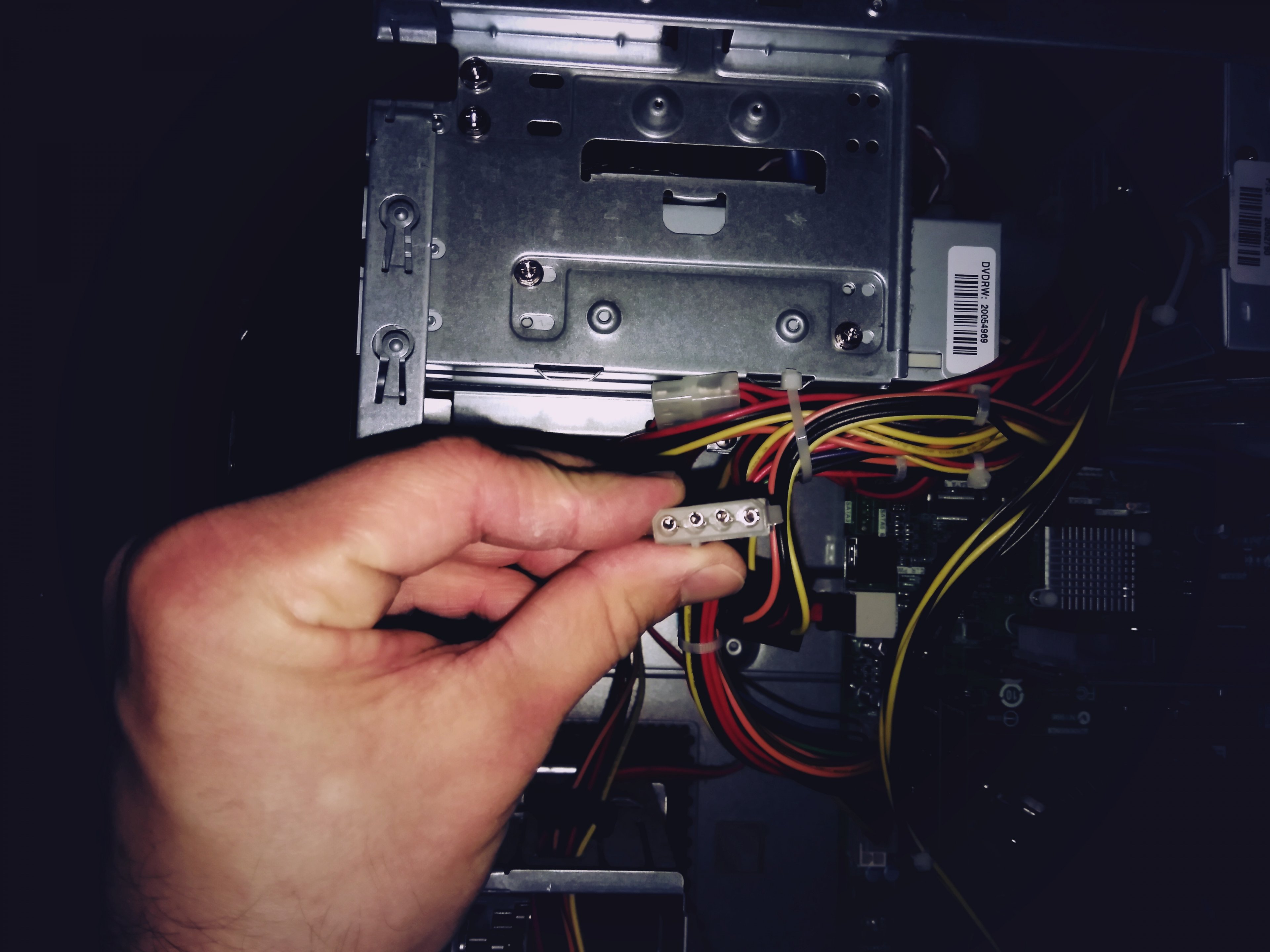

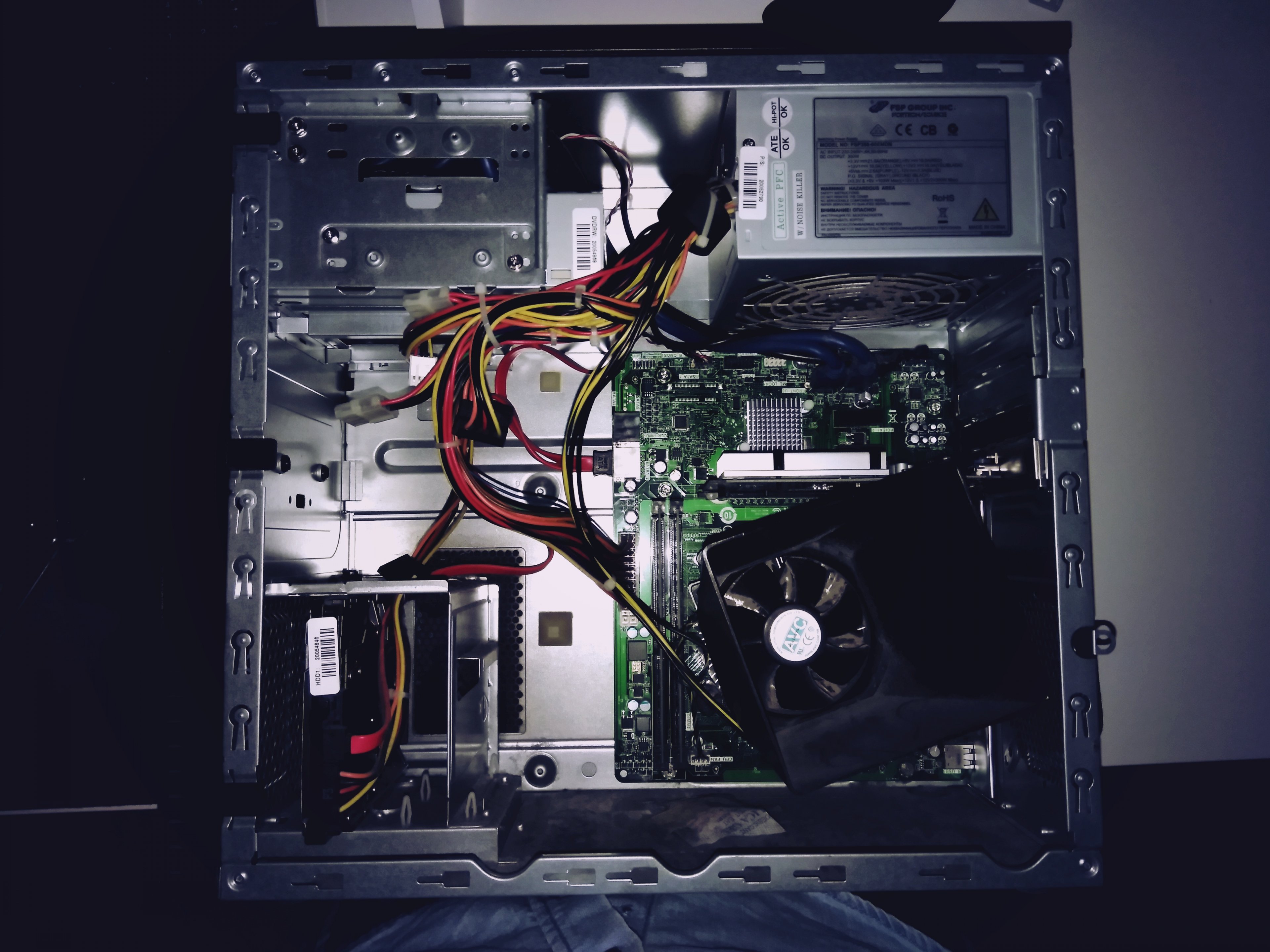

Tatsächlich war ich vorhin so in Eile, dass ich Quatsch erzählt habe: Die Grafikkarte hat einen Anschluss mit 8 Pins.

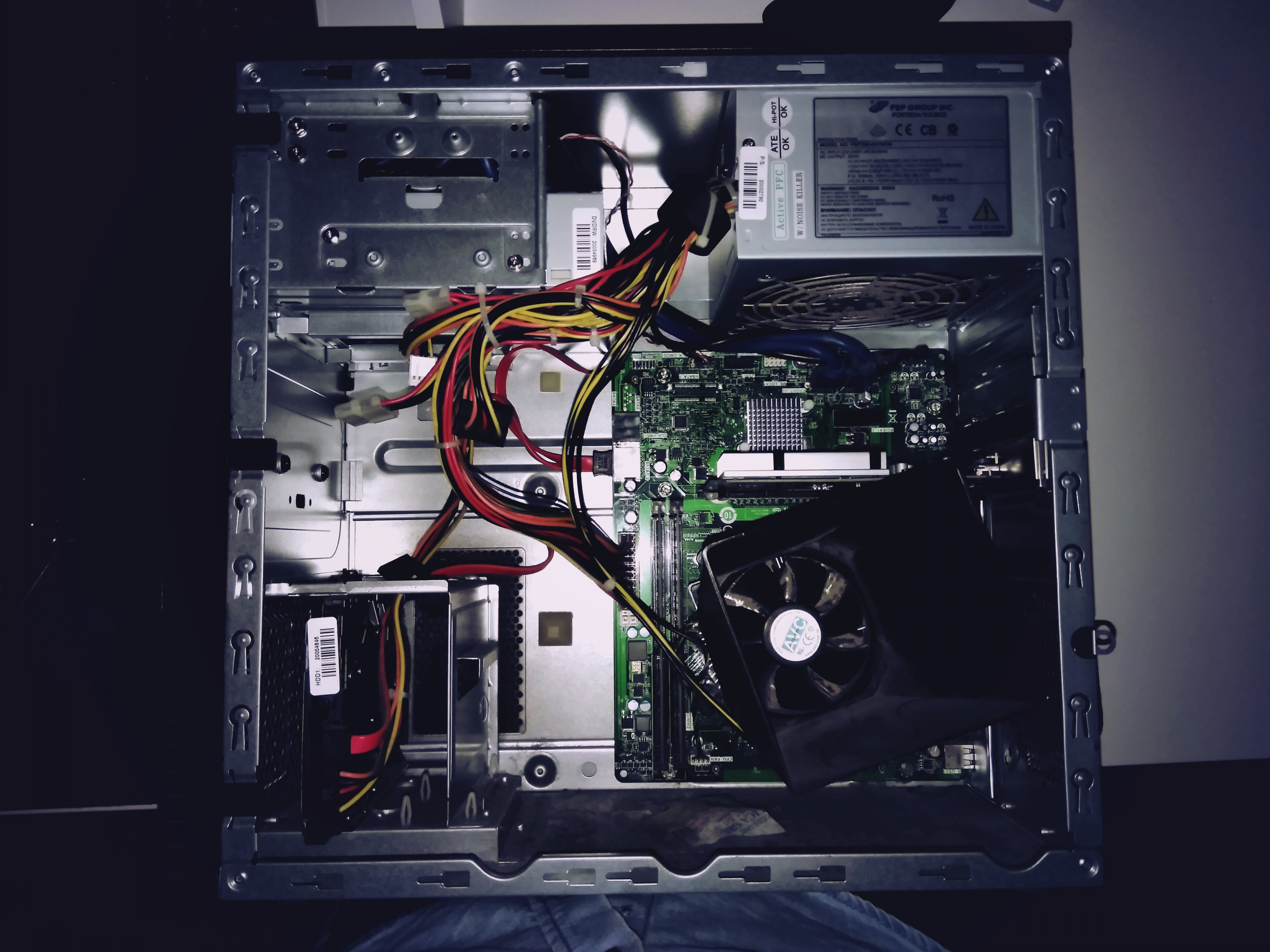

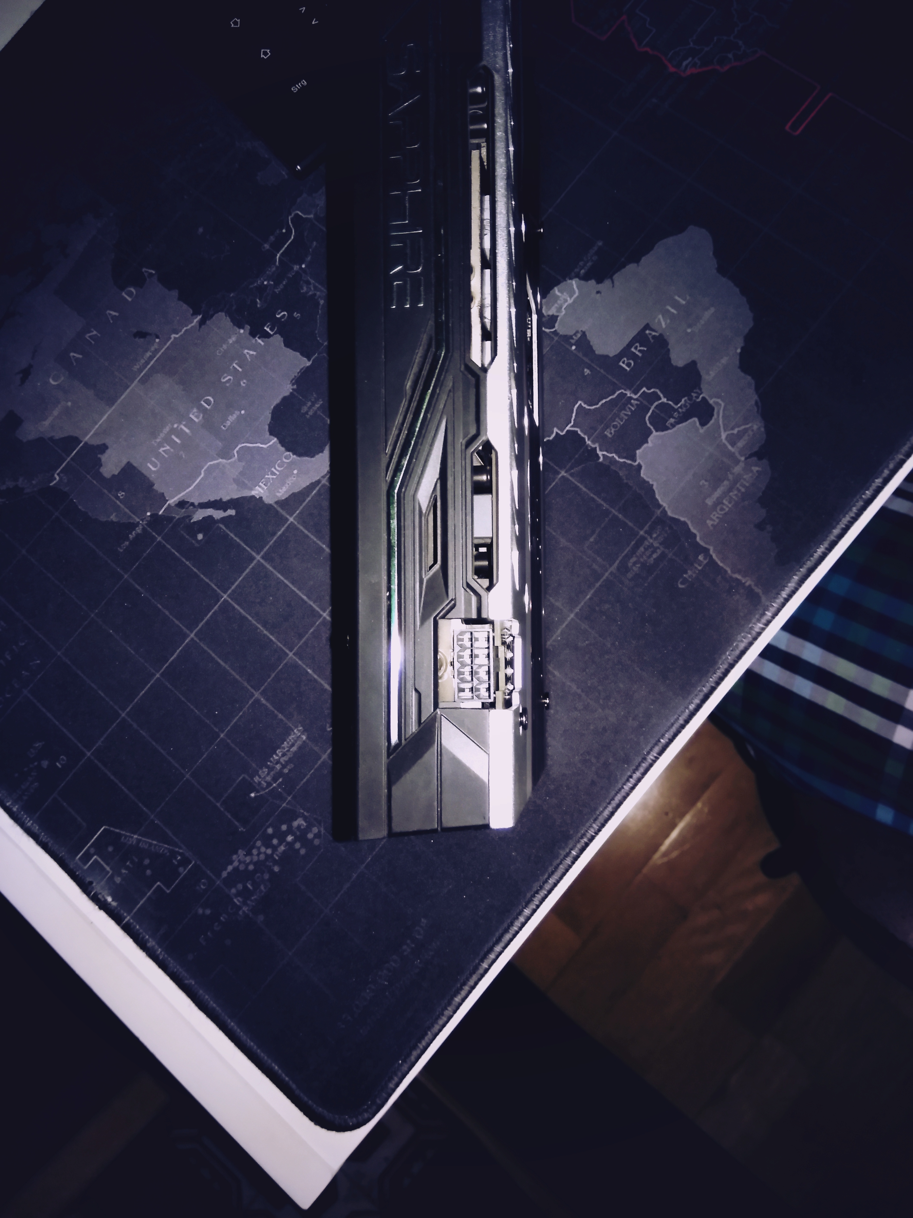

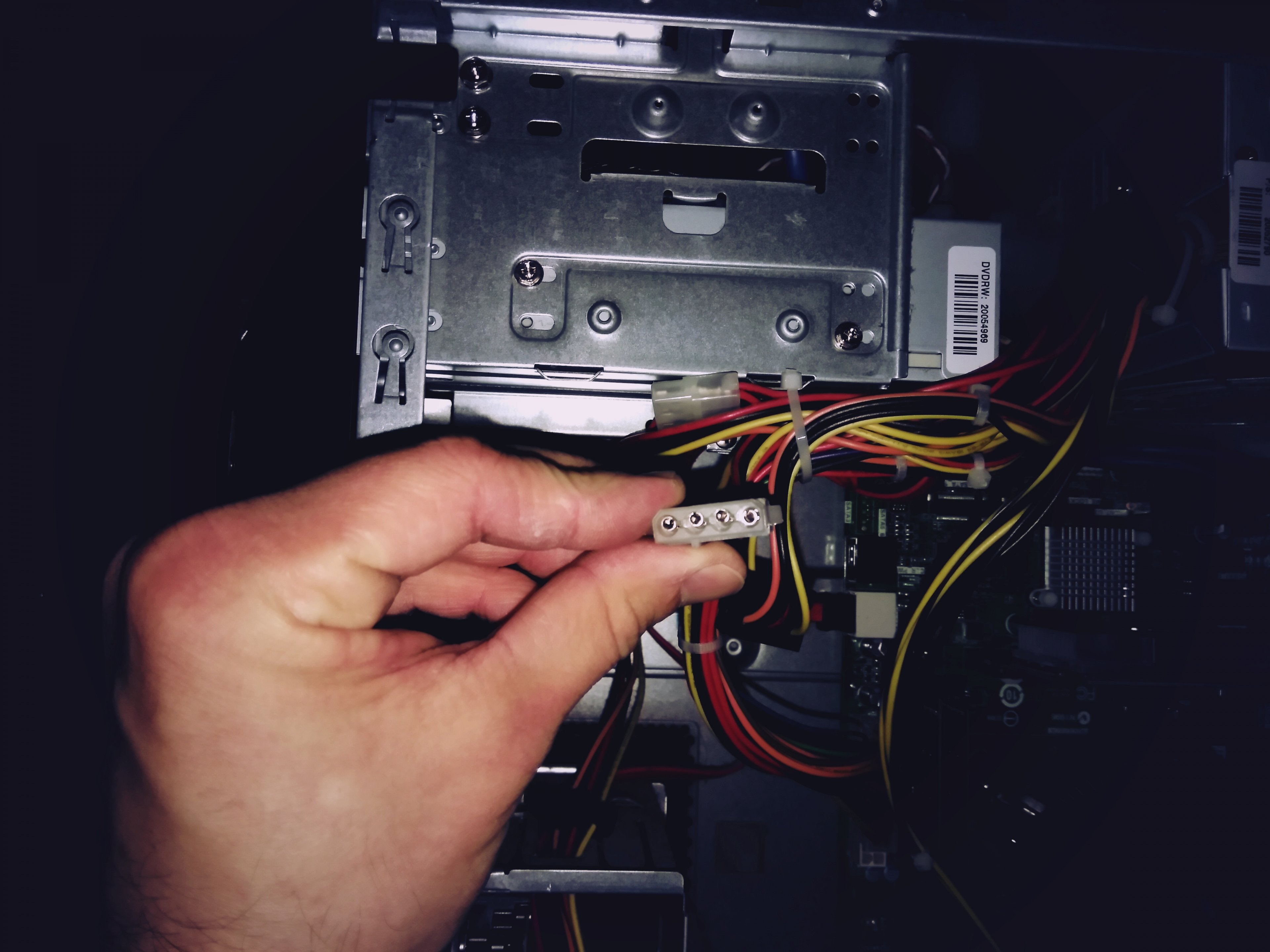

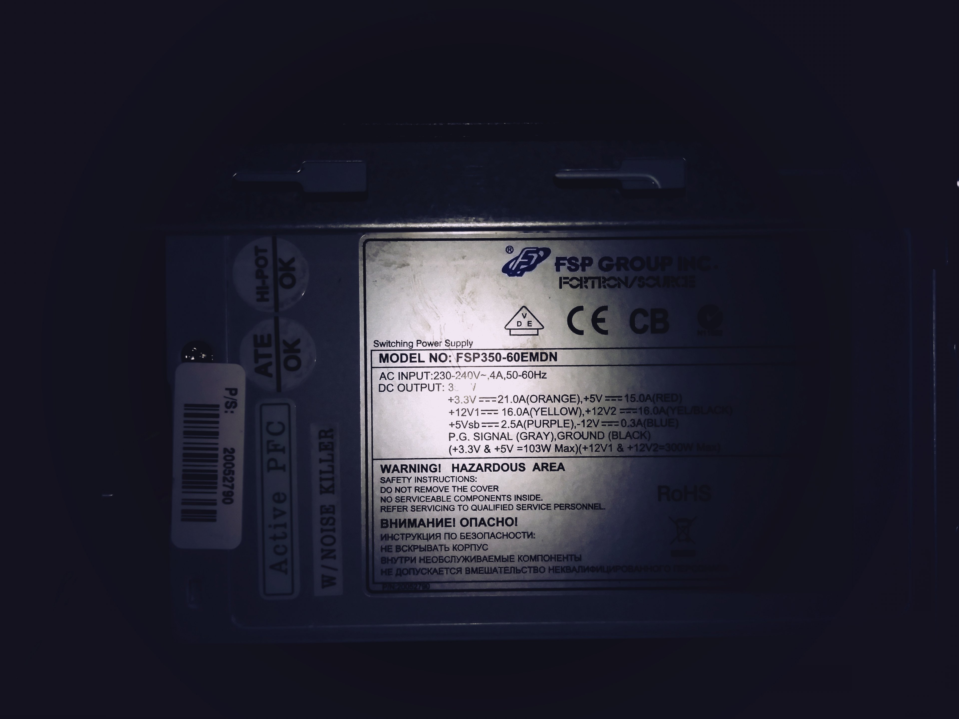

Es ist schon spät, deswegen sind die Bilder schlecht beleuchtet. Ich hoffe, man erkennt noch genug.
Auf dem ersten Bild der Anschluss er Grafikkarte.
Auf dem zweiten Bild eine Komplettansicht des Rechner-Innenlebens.
Auf dem dritten Bild das Netzteil.
Auf dem vierten Bild einer der beiden Stromanschlüsse, die noch frei sind.

Zunächst einmal ist das Netzteil tatsächlich nur mit 300W auf den 12V-Schienen ausgestattet und damit etwas grenzwertig. Die Karte wird damit wahrscheinlich laufen, außer du hast eine Highend-CPU oder sonstwie Unmengen an anderen Komponenten verbaut. Empfehlen werde ich diesen Betrieb aber nicht.
Und der Anschluss, den du da hast, ist nicht für diesen 8pin-Anschluss gedacht. Normalerweise schließt man da eher Geräte mit geringerem Verbrauch wie DVD-Laufwerke an. Es gibt dafür zwar, wie von einigen schon erwähnt, Adapter zum Zusammenfassen zweier 4pin-Stecker zu einem 8pin-Stecker. Das ist aber in aller Regel keine sonderlich gute Idee, wenn das vorhandene Netzteil von diesem Kaliber ist.
Das Geld ist besser in einem wertigeren Netzteil investiert. Zwei Kandidaten hat @Andreas_ in Post #5 schon genannt. Die haben beide dann direkt den benötigten Anschluss.
Bezüglich des BIOS auf dem Mainboard mache ich mir eher weniger Gedanken. Wenn eine separate Grafikkarte bisher lief, dann wird auch eine andere laufen. Wichtig ist eher, dass auf der Grafikkarte ein GPU-BIOS ist, was keinen Ärger macht. Aber das wird hier zu technisch. Wenn trotz passendem Netzteil die Karte weiter Ärger machen sollte, dann melde dich einfach dazu erneut, am besten auch in diesem Thema.
Ich bezweifle dass das Netzteil durch ein ATX Netzteil ersetzbar ist. Der PC hat dieselben "Begrenzungskomponenten" wie damals mein DELL. Aber Versuch macht kluch!
Aus meiner Sicht kommt noch ein nicht unerheblicher Faktor hinzu, wenn ich mir das Innenleben so ansehe: da ist NULL Airflow und man hat es auch so konzipiert, dass man da nicht viel dran ändern kann.
Laut einigen Beiträgen im Netz könnte das Board mATX sein - also schon mal Geld für Netzteil und Case beiseite legen.
Was könnte denn passieren, wenn ich die 4-Pin-Stecker per Adapter zusammenführe?
Wenn ich eure Post lese, denke ich nämlich, dass ich auf lange Sicht einen PC von Grund auf nach den Anleitungen hier im Forum zusammenstelle. Bis dahin soll der PC beispielsweise für Guild Wars 2 in guter Grafik genügen.
Schlimmstenfalls könnten die Adapter schmoren. Ich persönlich würde auf keinen Fall Molex-Stecker mit dem 8Pin-Anschluss der Graka verbinden. Neues Netzteil, es führt kein Weg daran vorbei!
