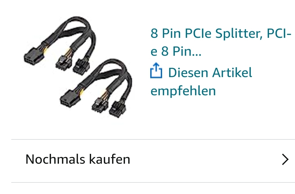

Mein Netzteil hat kein 4 x 8 Pin sondern nur 2x 8 Pin.

Ich hab keines bei mir gesehen deshalb hab ich mir das hier bei Amazon bestellt
