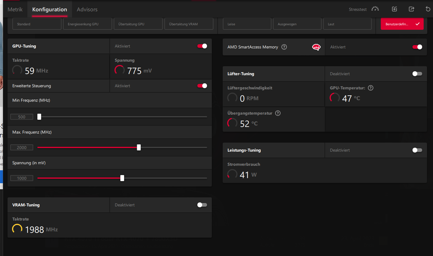

Das hab ich schonmal probiert, mit den selben einstellungen wie im Thread angegeben, sobald ich unter 1010 Volt gehe geht nix mehr... und lasse ich es auf 2400MHz ist das Spulenfiepen katastrophal

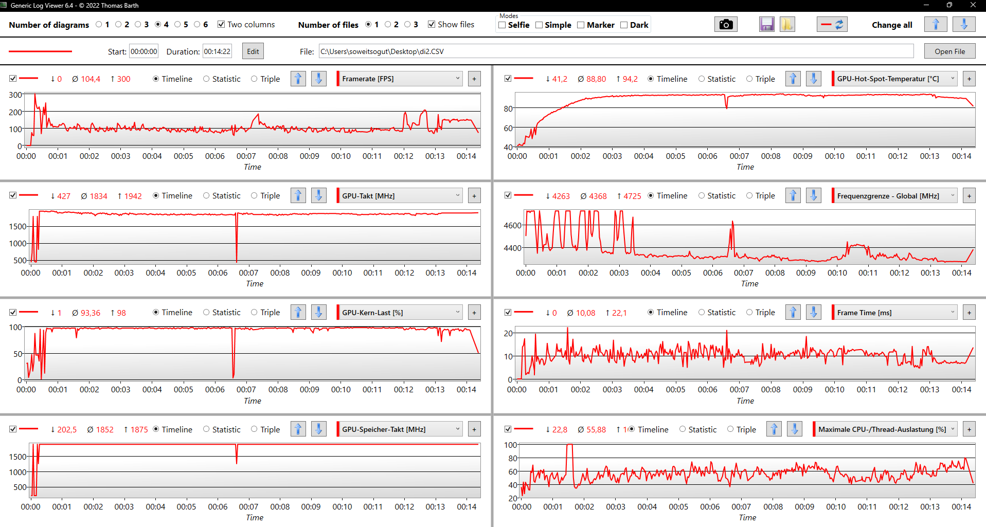

daher ahne ich das ein cpu limit grift.
Um das festzutellen mal capframex und paar spielen die werte Protokollieren.
leider ist das Tool was nur fps und gpu load angeben kann nicht ideal daher diese tool kann man selber festlegen was protokolliert wird und diese als graphen darstellen nicht so schön wie mit capframex aber immerhin aussagekräftig
Hwinfo64 mit general logview
Das sieht dann so aus.
Werte gpu clock, gpu load, vram clock, cpu clock unter maximale frequenz, gpu hotspot, cpu maxed thread last, frametime und fps. alternative noch cpu coretemp bzw tctl bei amd
OS win 11 pro
r7 3800xt
32gb ram
rtx3060
Meine werte dienen als bsp wie man das darstellt
Aufnehmen und auswerten musste selber machen dazu die folgende schlussfolgerungen
Wenn in solchen Graphen dann bei gpu load unter 90% geht und der Takt der gpu unter 2,0ghz fällt liegt ein cpu limit vor.So reagirt amd gpu immer da die Logik Takt bis ist.
Wenn die hotspot temp über 95°c geht throttelt die gpu runter.
Wenn die cpu nicht höher taktet als amd 4,0ghz intel 4,2ghz liegt ein wärme problem der cpu vor
Auch die ccd temp bzw coretemp der cpu im Auge haben über 90°c sollte die Kühlung geprüft werden.
Darum nutzt man solche tools
