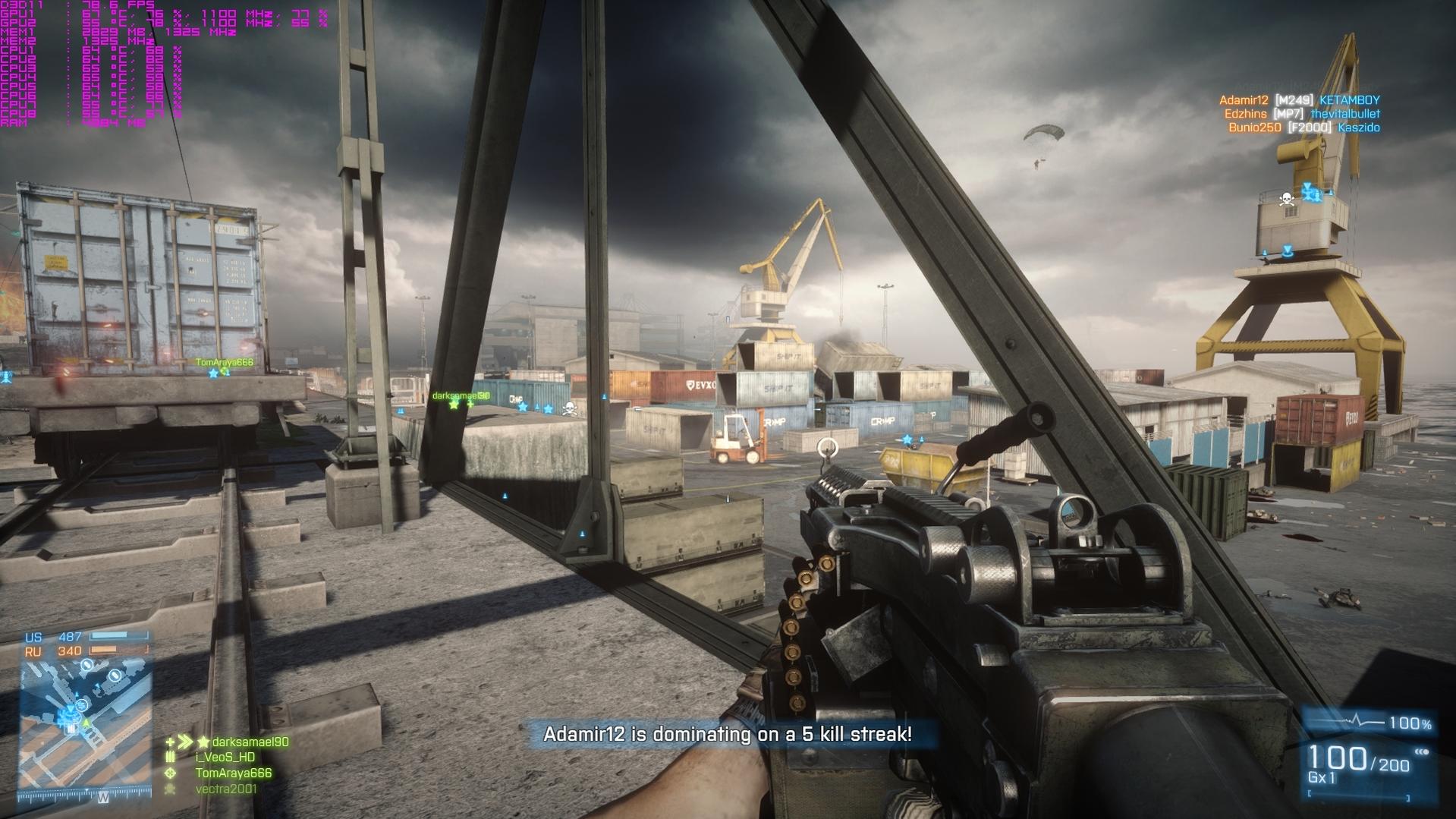

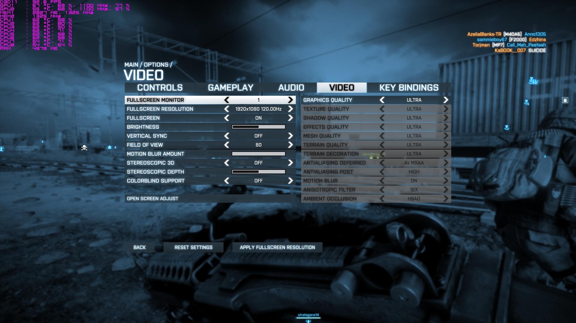

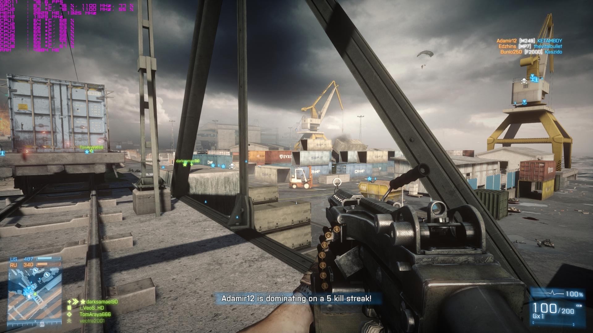

So ich hab mir jetzt endlich den i7 gekauft doch habe gerade eine Proberunde bf3 gespielt und das sind jetzt meine Ergebnis.
muss dazu sagen das an der stelle meine fps am geringsten sind die meiste zeit habe ich so um die 160 - 170 aber die gpu`s werden immer noch nicht zu 99% ausgelastet
der DC läuft auf dem Standard takt da habe ich noch nichts geändert.

Und wieviel Ghz hast Du bei 80 FPS anliegen?
Siehe #15 auf der 1. Seite.
5Ghz für dauerhaft über 100 FPS.
Oder wenns nur um die Kosmetik geht, weil die Grakas nicht voll ausgelastet sind: Resolution Scale auf 200%, und schon spielste auf 4K, da geht dann auch den Grakas die Puste aus.

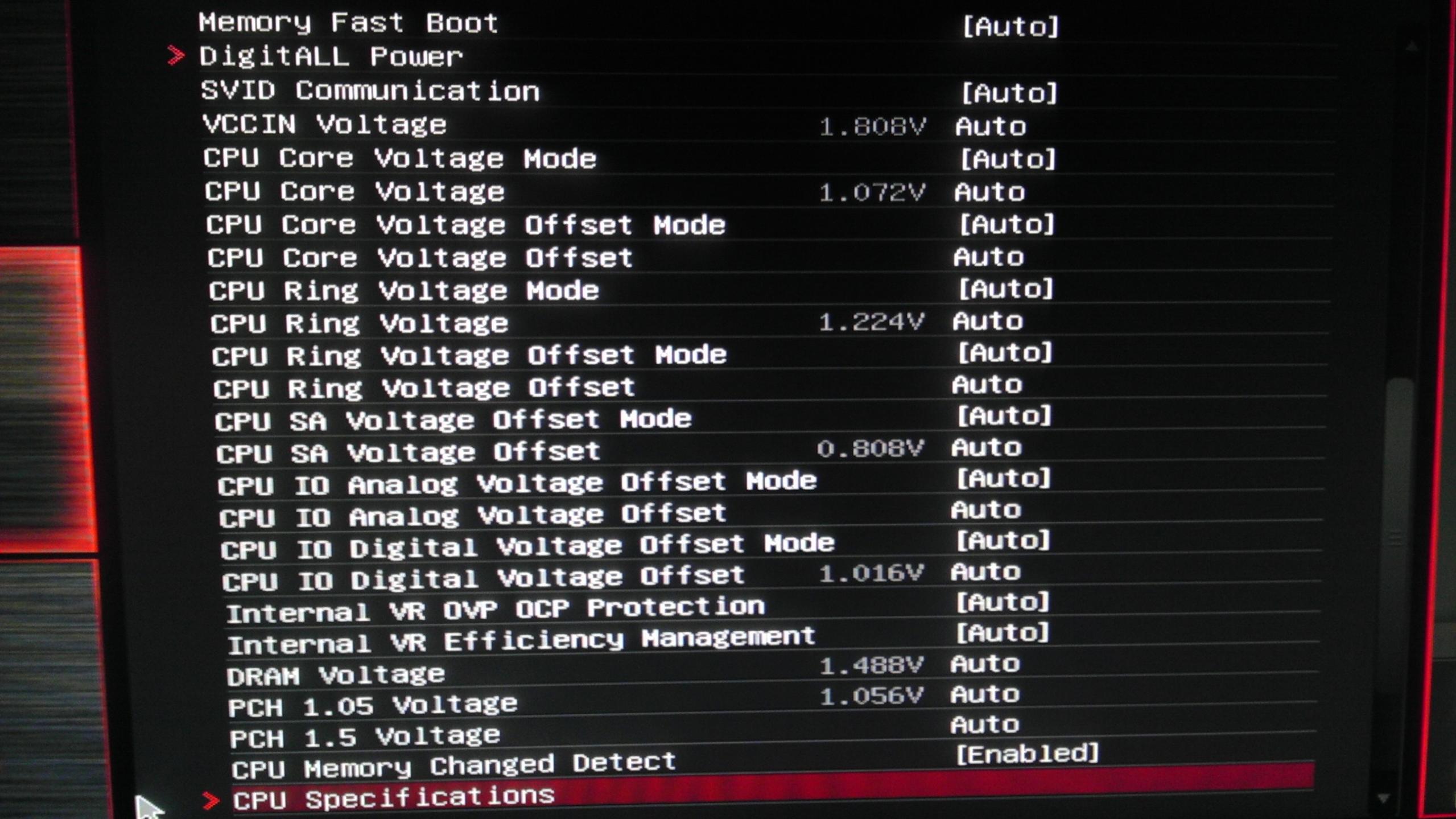

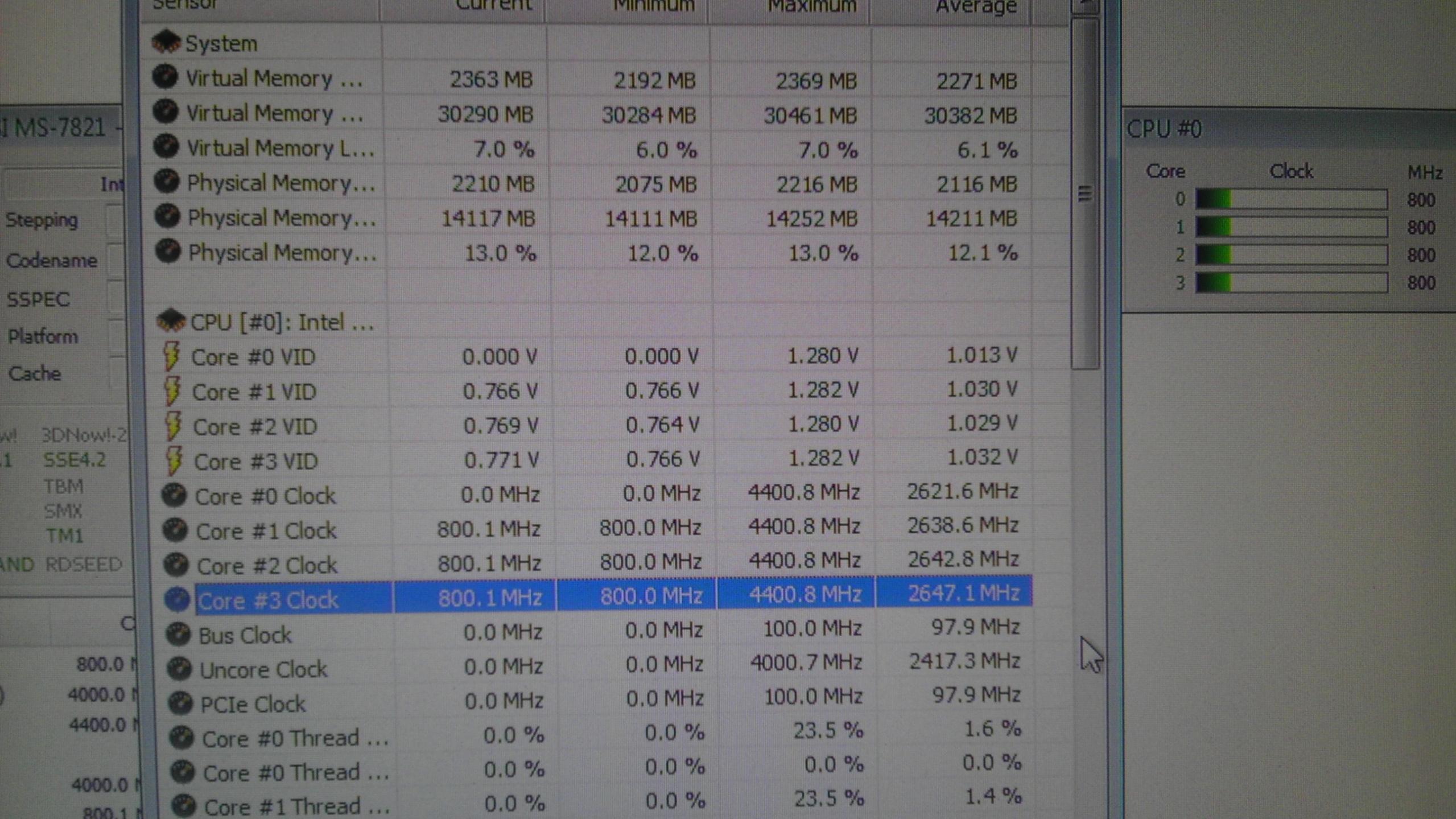

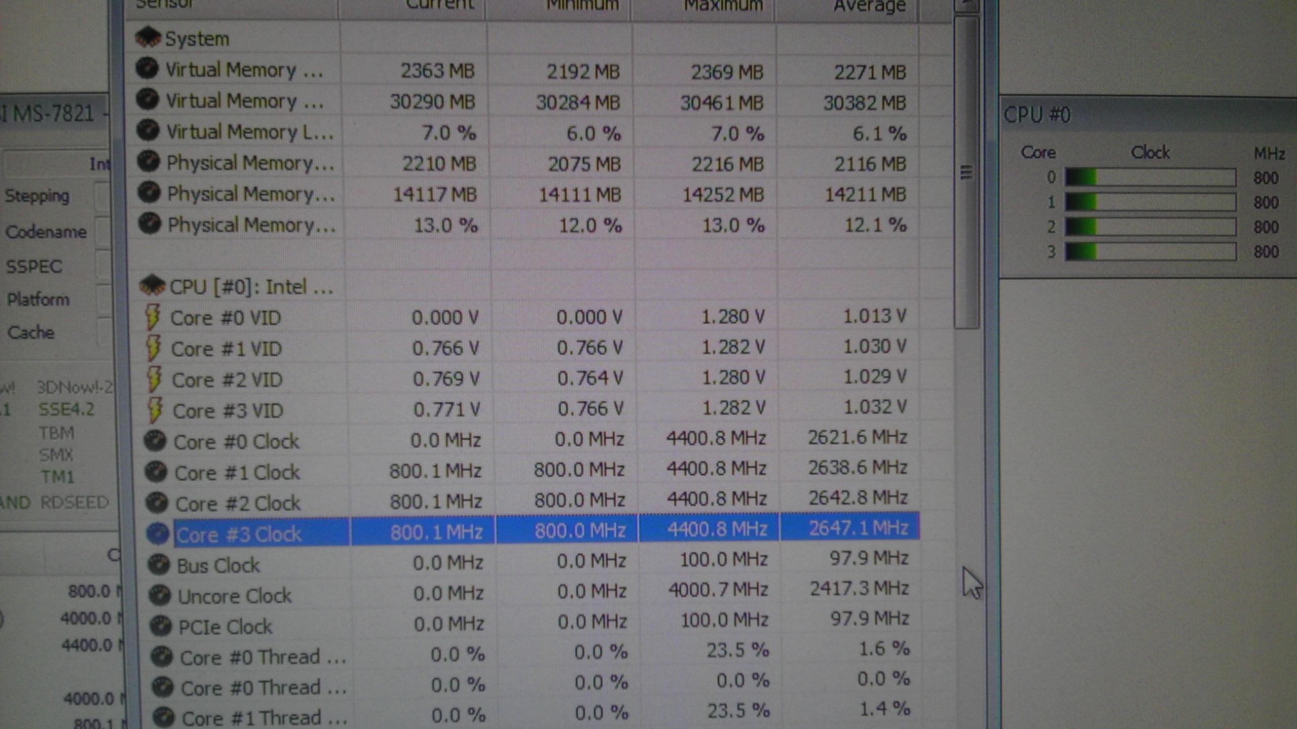

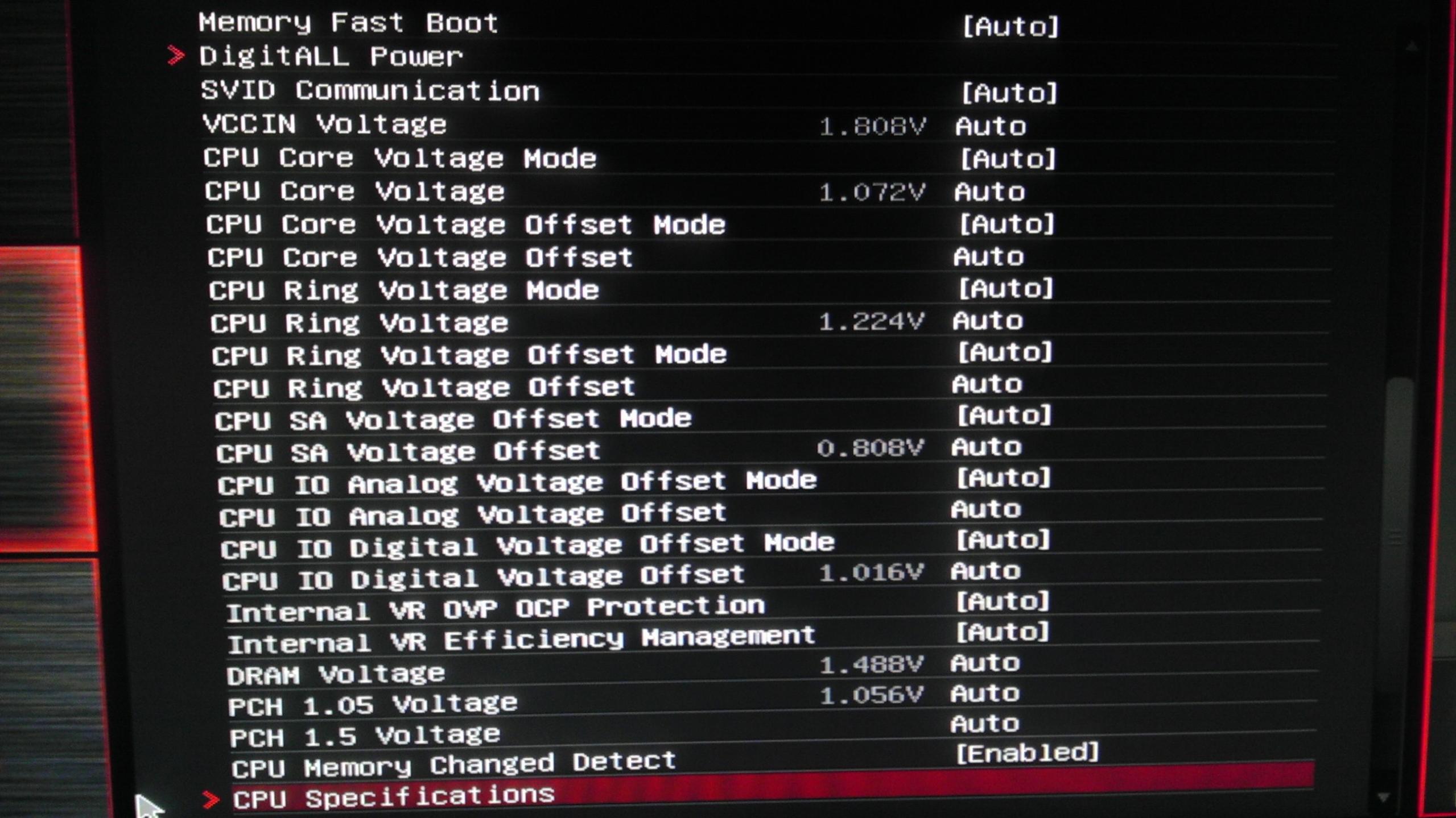

ch galub zu der zeit wo ich die screens gemacht hab hatte ich 4.2 ghz hab jetzt mal im bios den turbo auf alle kerne gestelt.
Aber mit höher takten geht nich mehr viel bzw will ich nich da mir die temps jetzt schon durch die decke gehn er hat zwar noch nie runtergetaktet oder sich ausgeschaltet aber beim spielen sind manchmal 70 - 80 grad. drinne.
Wie bekomm ich eig. die taktrate im osd angezeigt?
