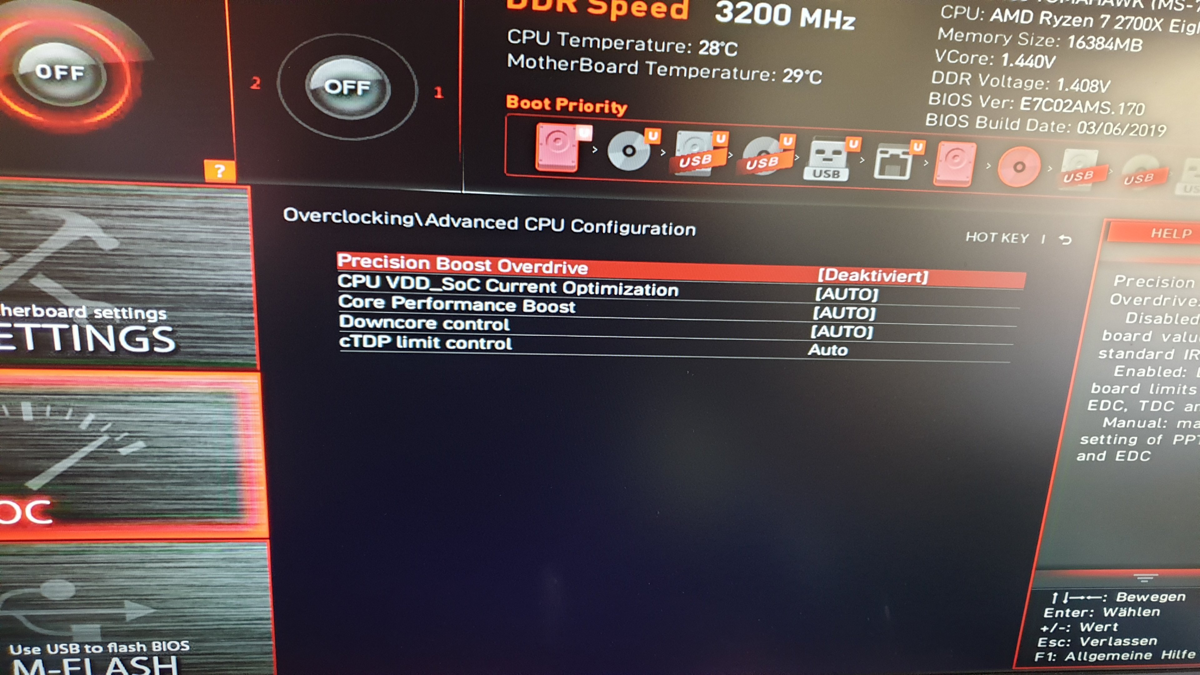

Wo hast du denn die exakte Bezeichnung "Precision Boost" in deinem UEFI? Wie gesagt, meiner Kenntnis nach gibt es bei MSI im UEFI nur "Core Performance Boost" als Formulierung. Das, was zum Bereich Overclocking gehört, ist auch nicht "Precision Boost", sondern "Precision Boost Overdrive" (kurz PBO).bull3t schrieb:Precision Boost
Im Handbuch zum B450 Tomahawk finde ich auch gar nichts zu Overdrive. Insofern weiĂ ich auch nicht, inwiefern du da zweierlei Sachen aktiviert hattest.
Im Zweifelsfall kann es aber auch sein, dass PBO einfach nichts gebracht hat. Ich schrieb ja auch, dass der obere Bereich fĂŒr den regulĂ€ren Precision Boost (3,9-4,05 GHz) sich mit dem unteren Bereich fĂŒr aktiviertes PBO (4,0-4,2 GHz) ĂŒberschneidet. Es kann dann sein, dass entweder die GĂŒte des CPU-Dies nicht so toll ist, oder es wird CPU oder VRM sehr warm, oder die VRMs sind elektrisch am Limit, oder oder oder... leider gibt es da zig mögliche Ursachen, warum der Boost nur so weit geht, wie er geht. SenseMI wertet unzĂ€hlige Sensoren aus, die in die Entscheidung einflieĂen.

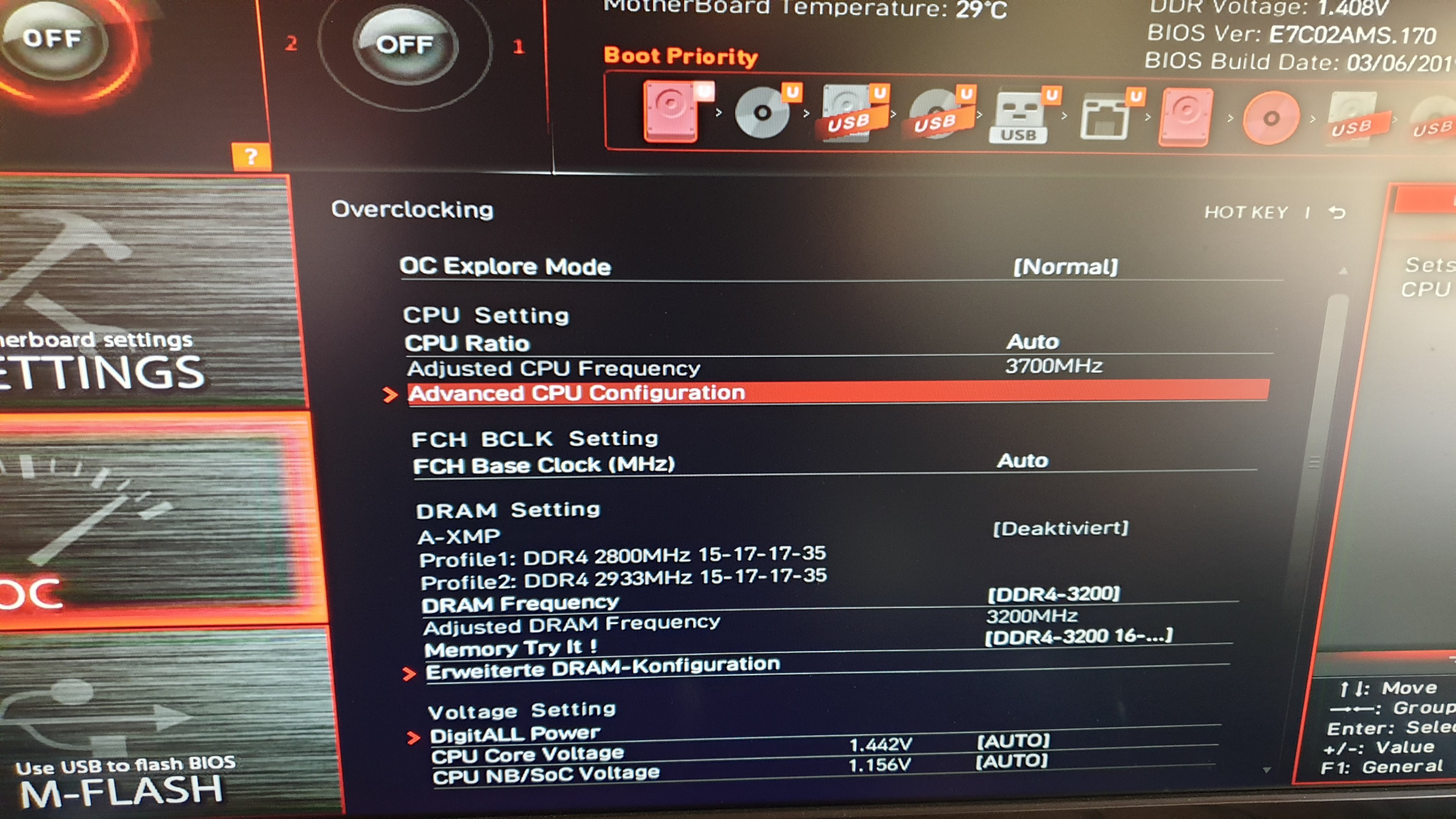

Nixdorf schrieb:Wo hast du denn die exakte Bezeichnung "Precision Boost" in deinem UEFI? Wie gesagt, meiner Kenntnis nach gibt es bei MSI im UEFI nur "Core Performance Boost" als Formulierung.
Erst auf Advanced CPU Configuration klicken -->
Und danach findet man in dem UntermenĂŒ Precision Boost Overdrive
