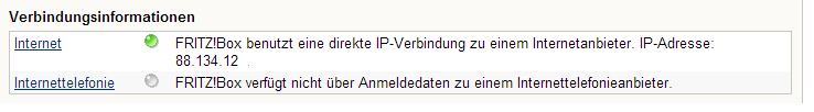

Hi @ all,
aktuell habe ich ne Fritzbox hinterm Kabelmodem und verwende in der Box DDNS (No-IP.org), um auf alle meine Geräte von außerhalb zuzugreifen. Demnächst muss ich das Kabelmodem durch eine Vodafone Easybox ersetzen und denke, dass die Box dann vielleicht nicht mehr so schön die öffentliche IP durchgereicht bekommt wie aktuell:
daher meine frage: was muss ich konfigurieren, um weiterhin in meiner fritze DDNS nutzen zu können (kann die easybox leider nicht mit no-ip) und über die easybox zu telefonieren?
vielen dank im voraus!
naddel81
