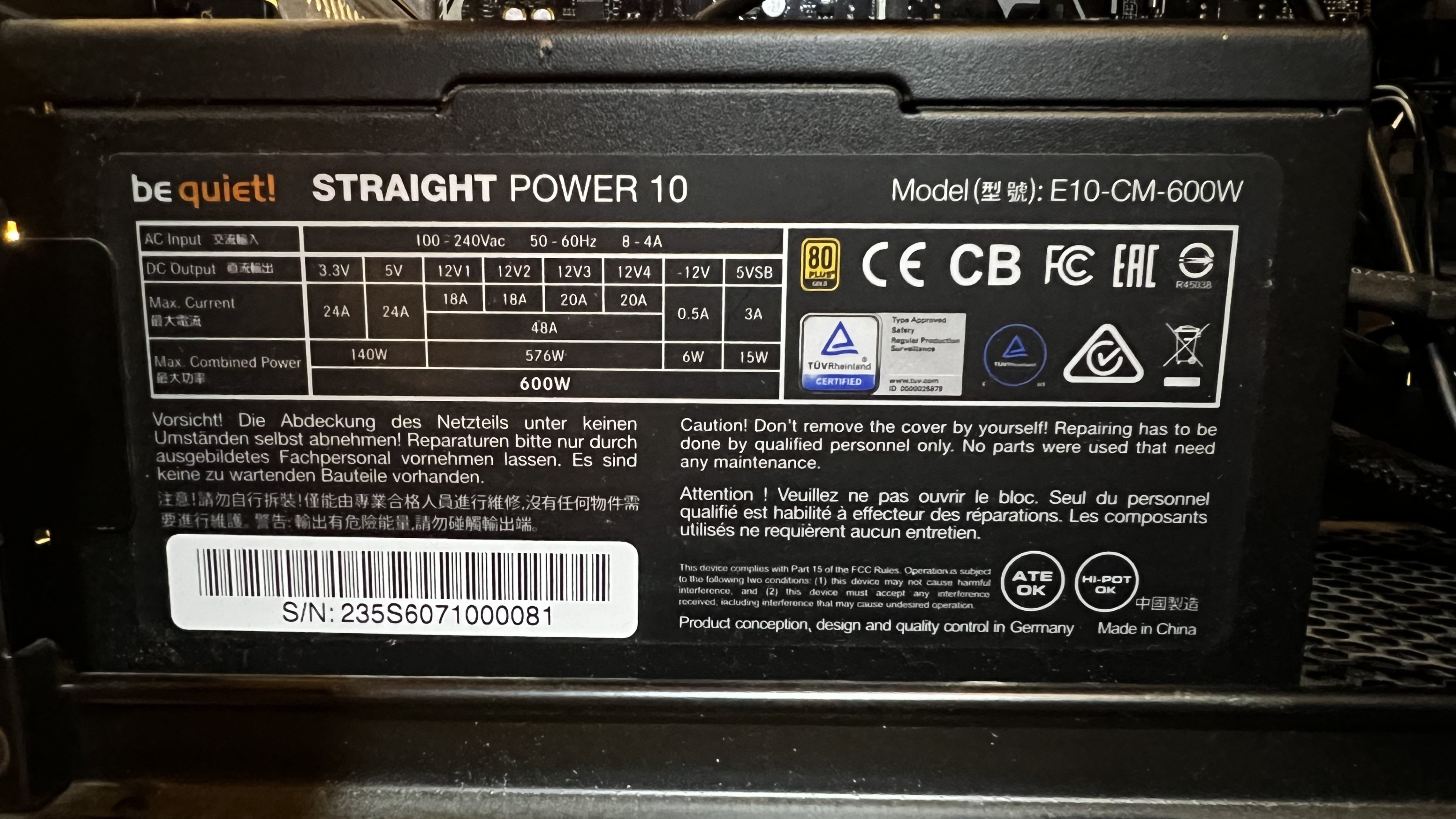

  • Netzteil: Be Quiet Straight Power 10

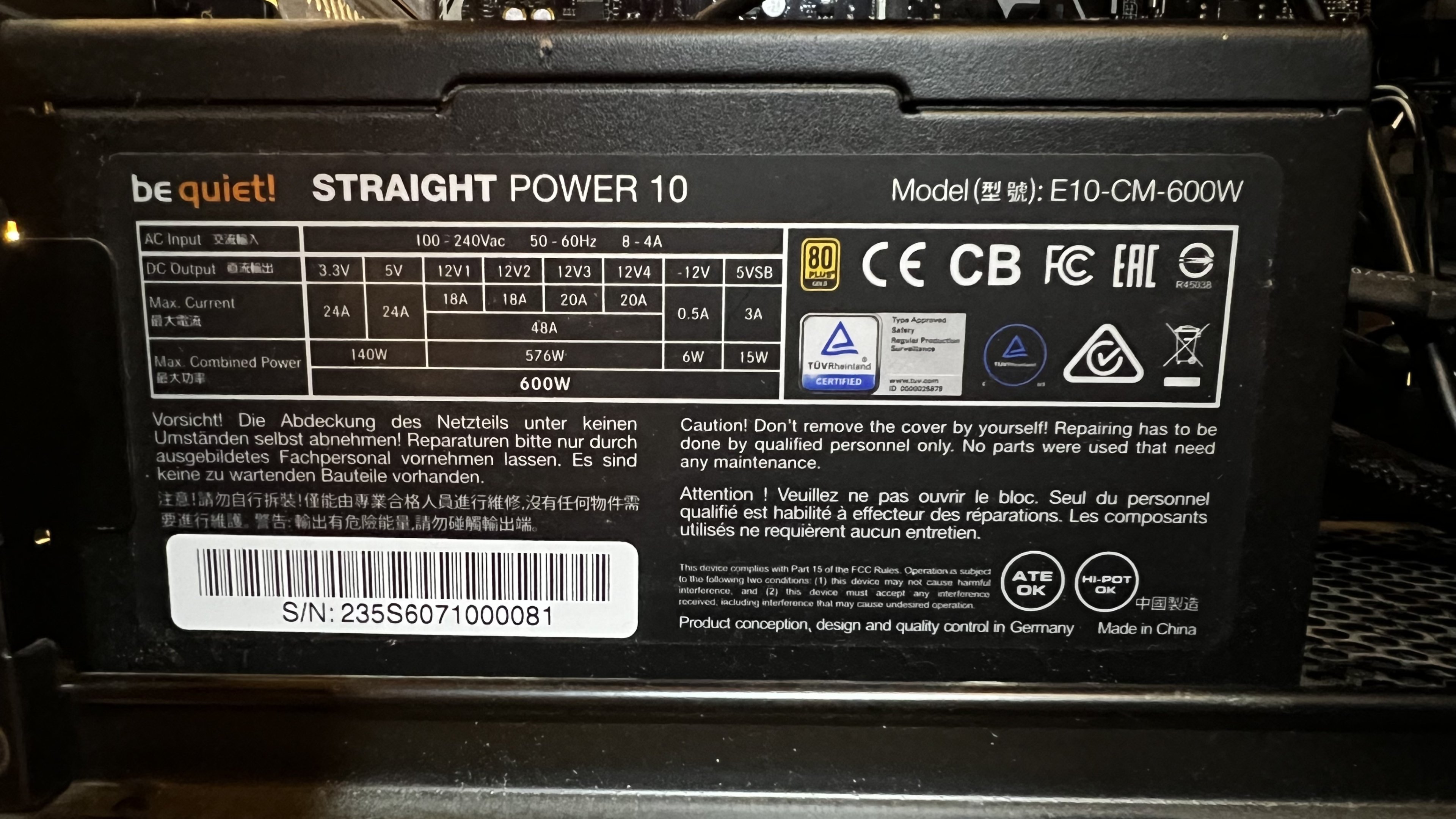

Meine Vermutung ist dass das NT warum auch immer gestorben ist!? Obwohl es 10 min vor Demontage noch funktionierte.

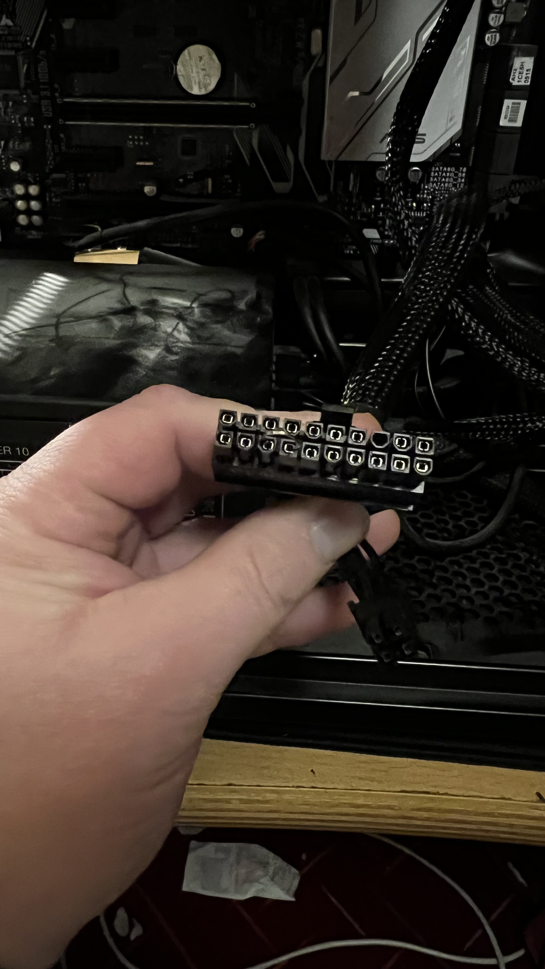

Oder ist das Bild unscharf?
Schärfer bekomme ich es nicht hin

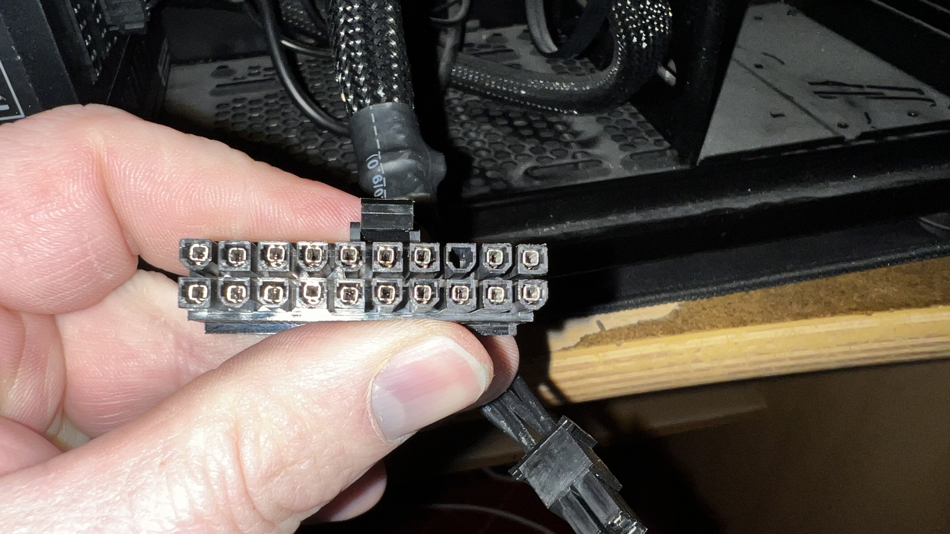

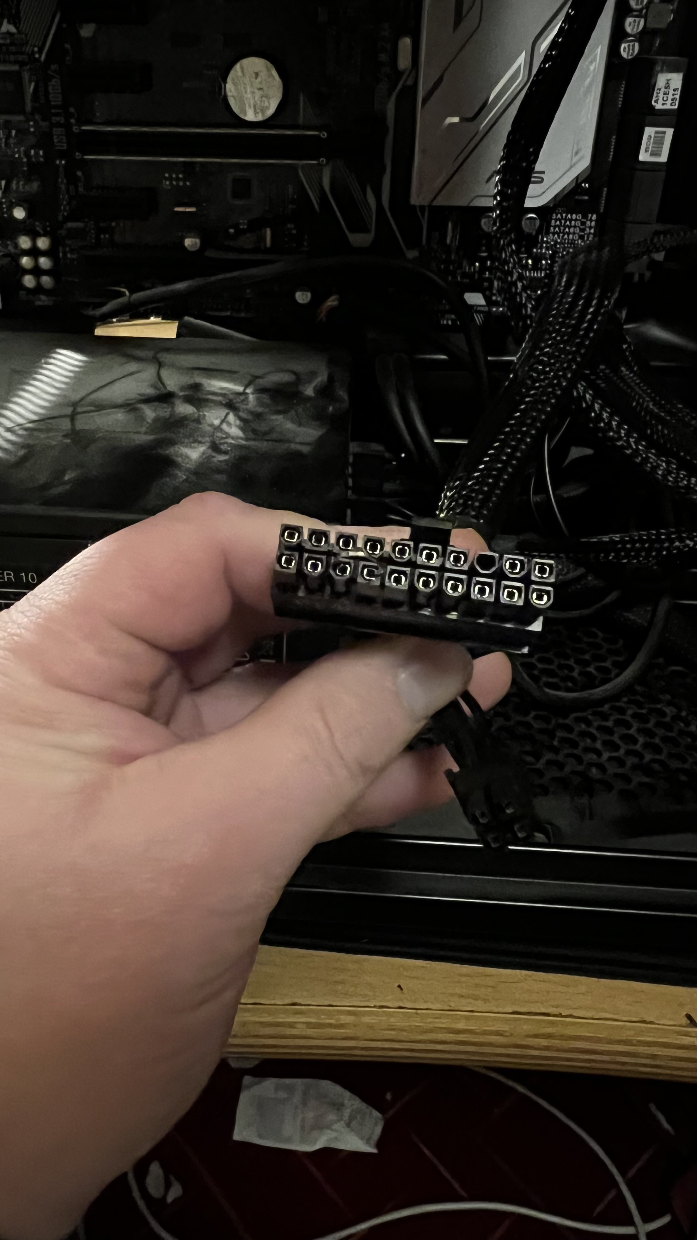

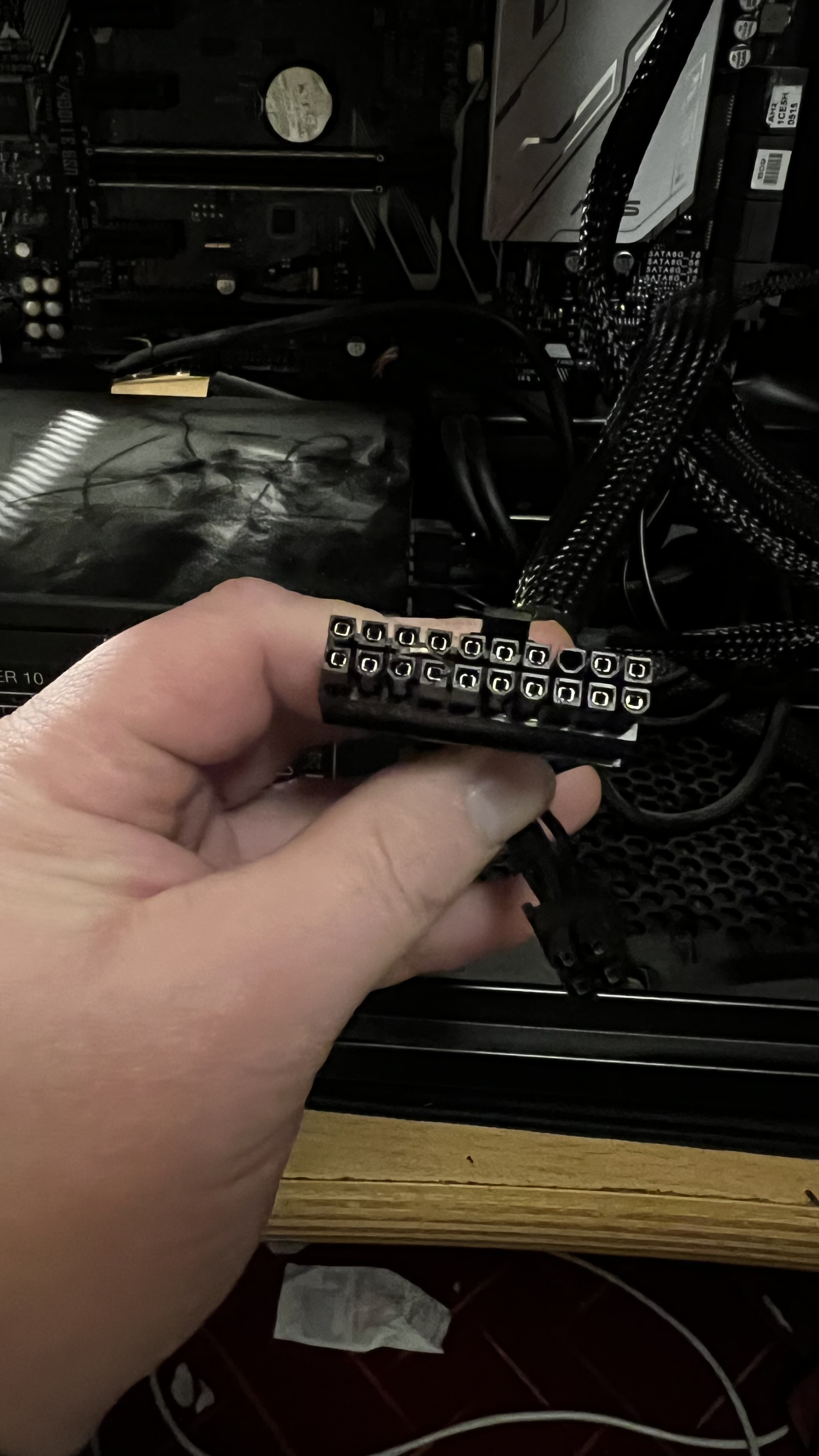

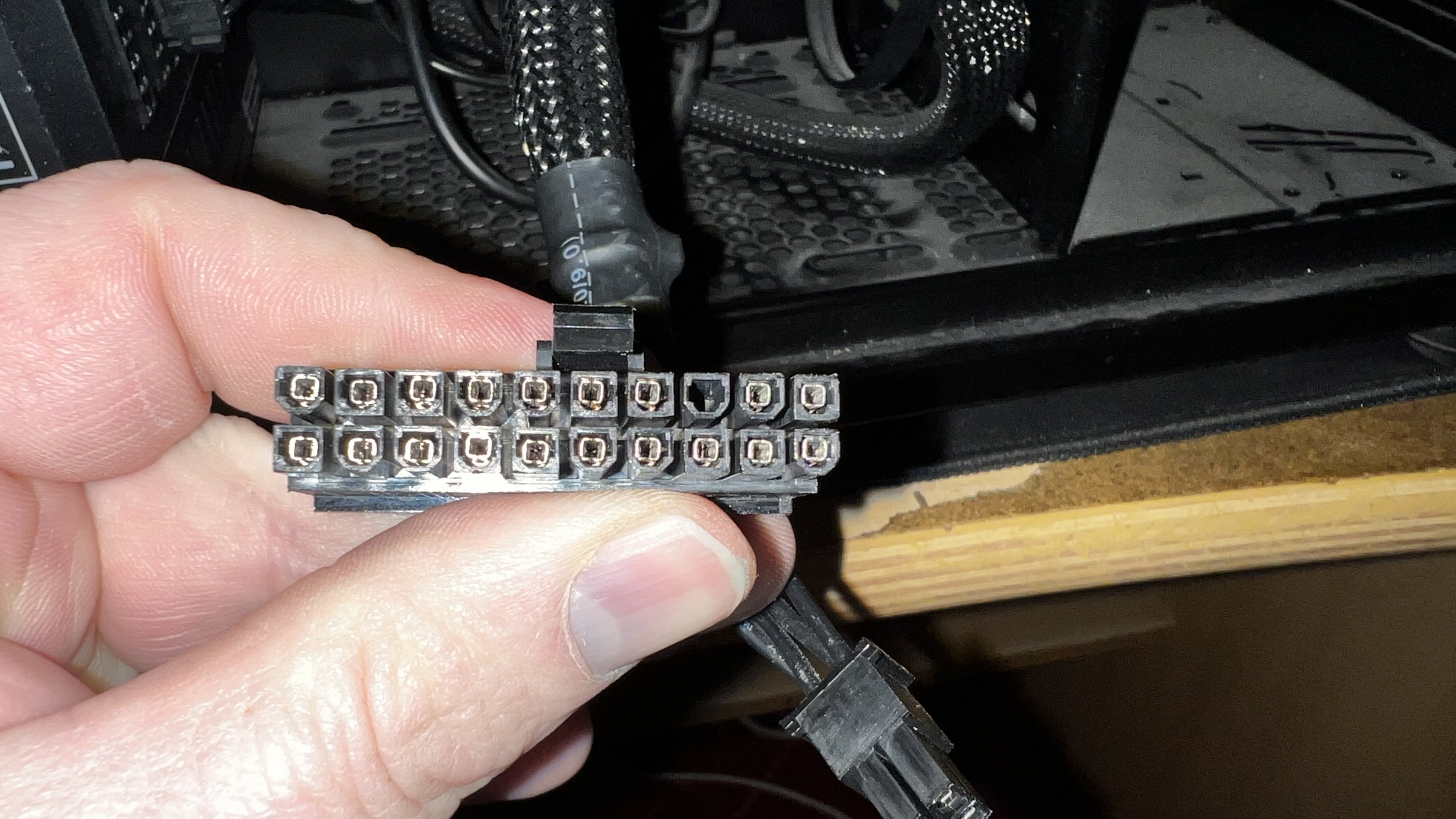

@knoxxi zum starten solltest du ja nicht den Knopf drücken, sondern die Pins überbrücken wie in der Anleitung beschrieben. Davor die Kabel bitte von den Komponenten abtrennen.
Reaktionen: CBecker
Kinschal schrieb:
Das überbrücken aus meinem Link führt auch zu nichts?
Mit einer Büroklammer gebrückt 16 und 15. Lüfter im NT läuft.
Reaktionen: Maxysch und Klingeldraht
Dann muss das NT schon mal nicht tot sein.
Leuchtet die LED auf den Board auch ohne CPU?
In wie fern soll es falsch sein?

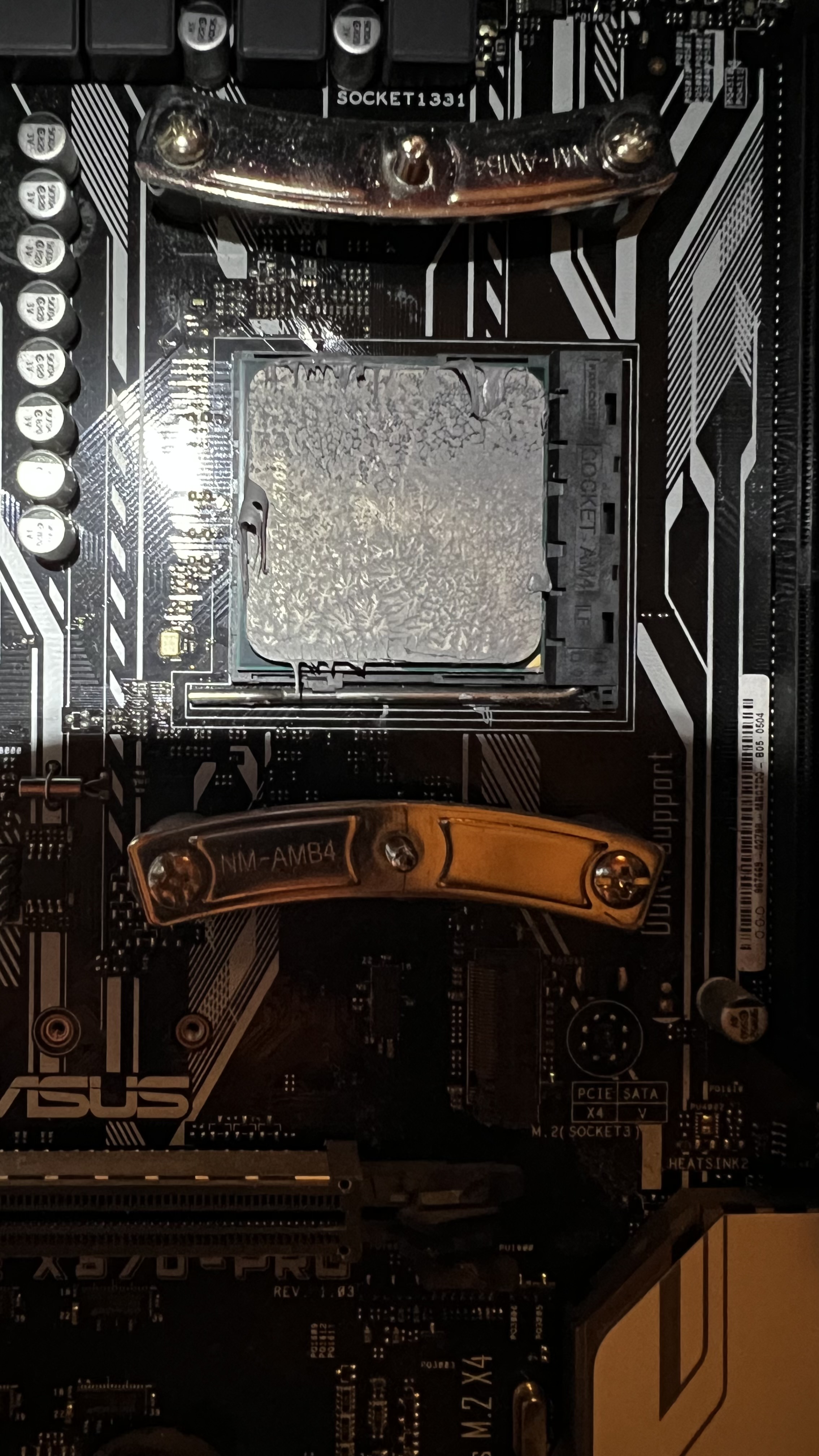

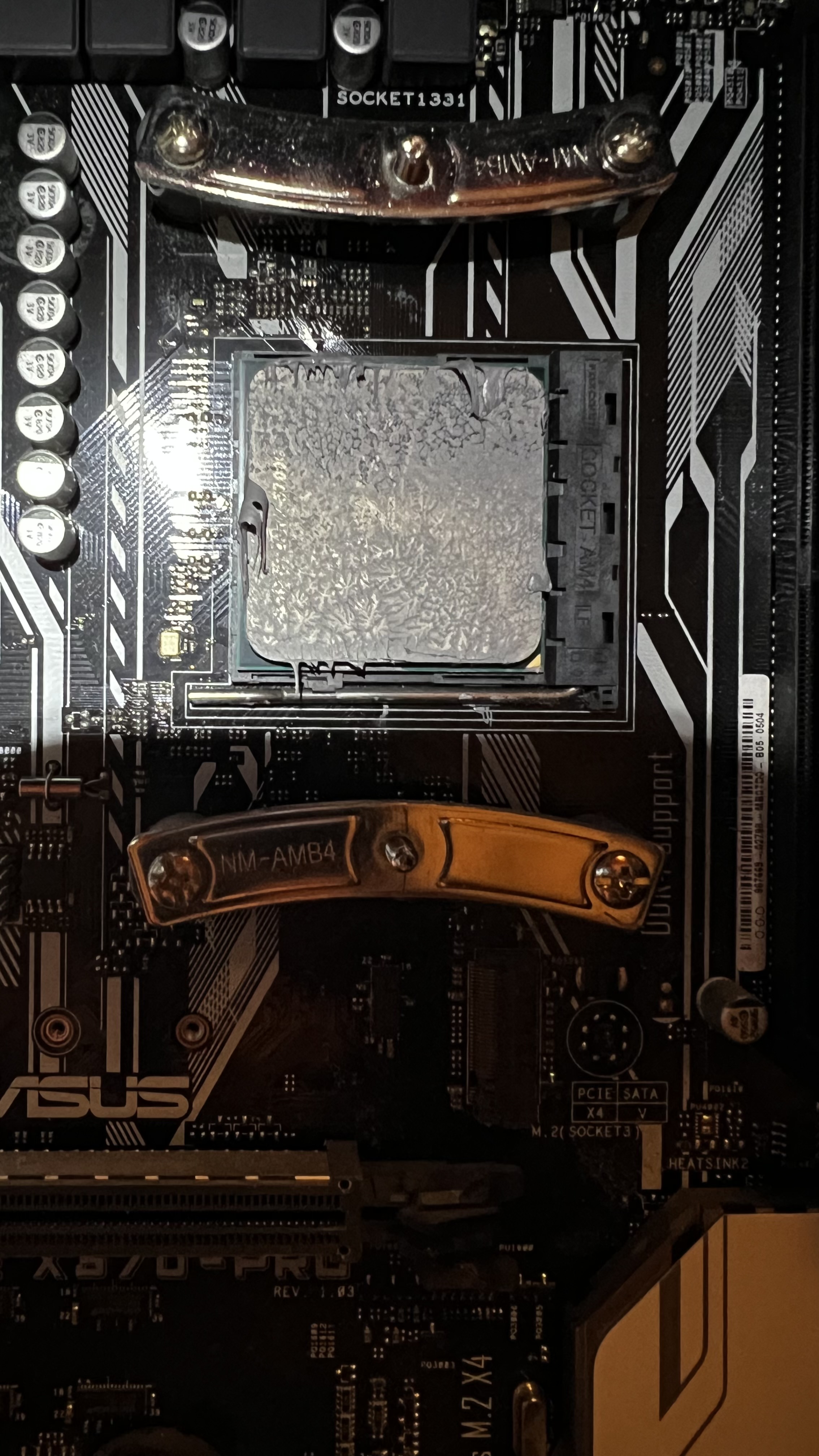

Hab den Kühler gerade runtergeruppt und die
alte CPU einzusetzen.
