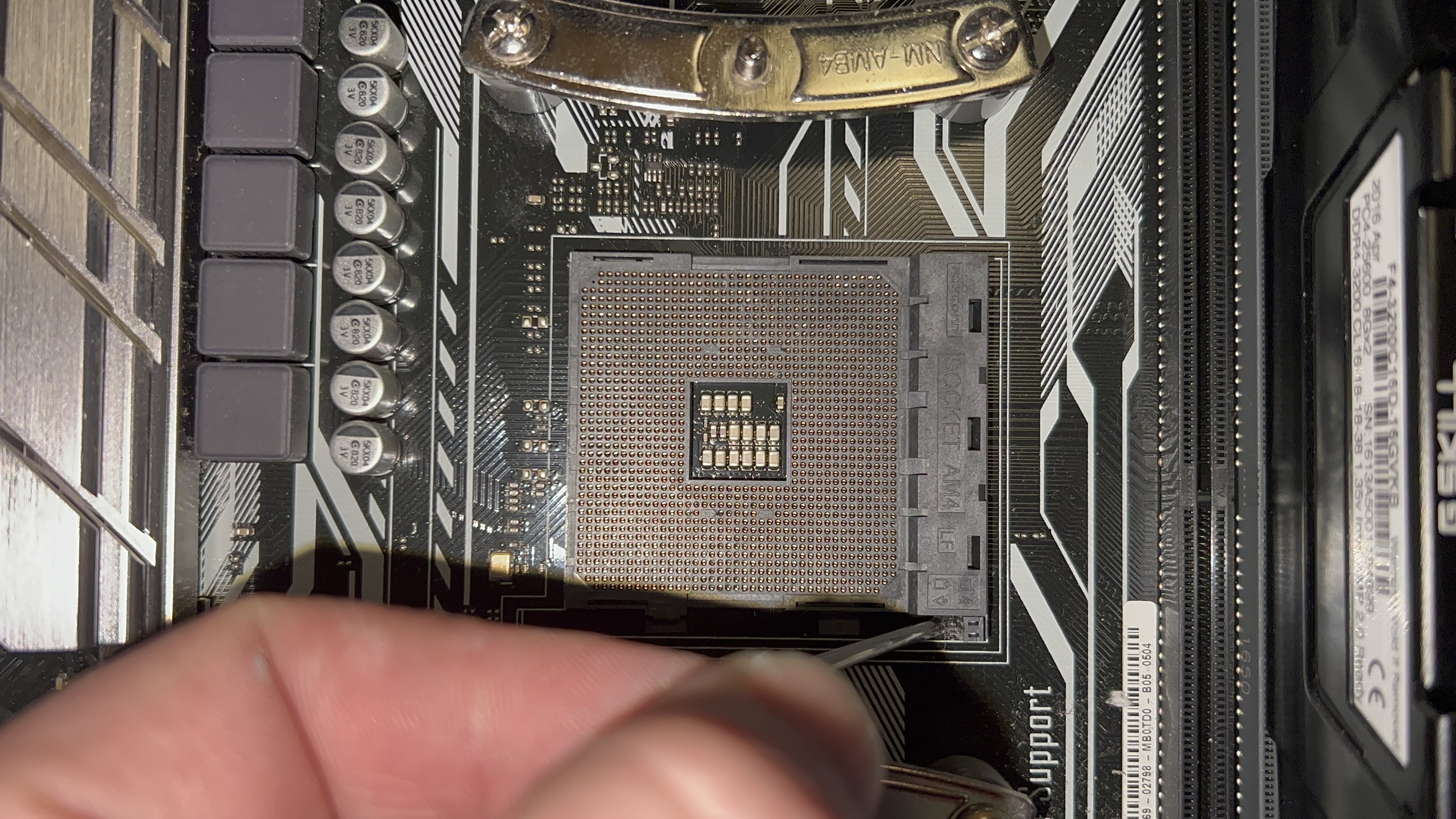

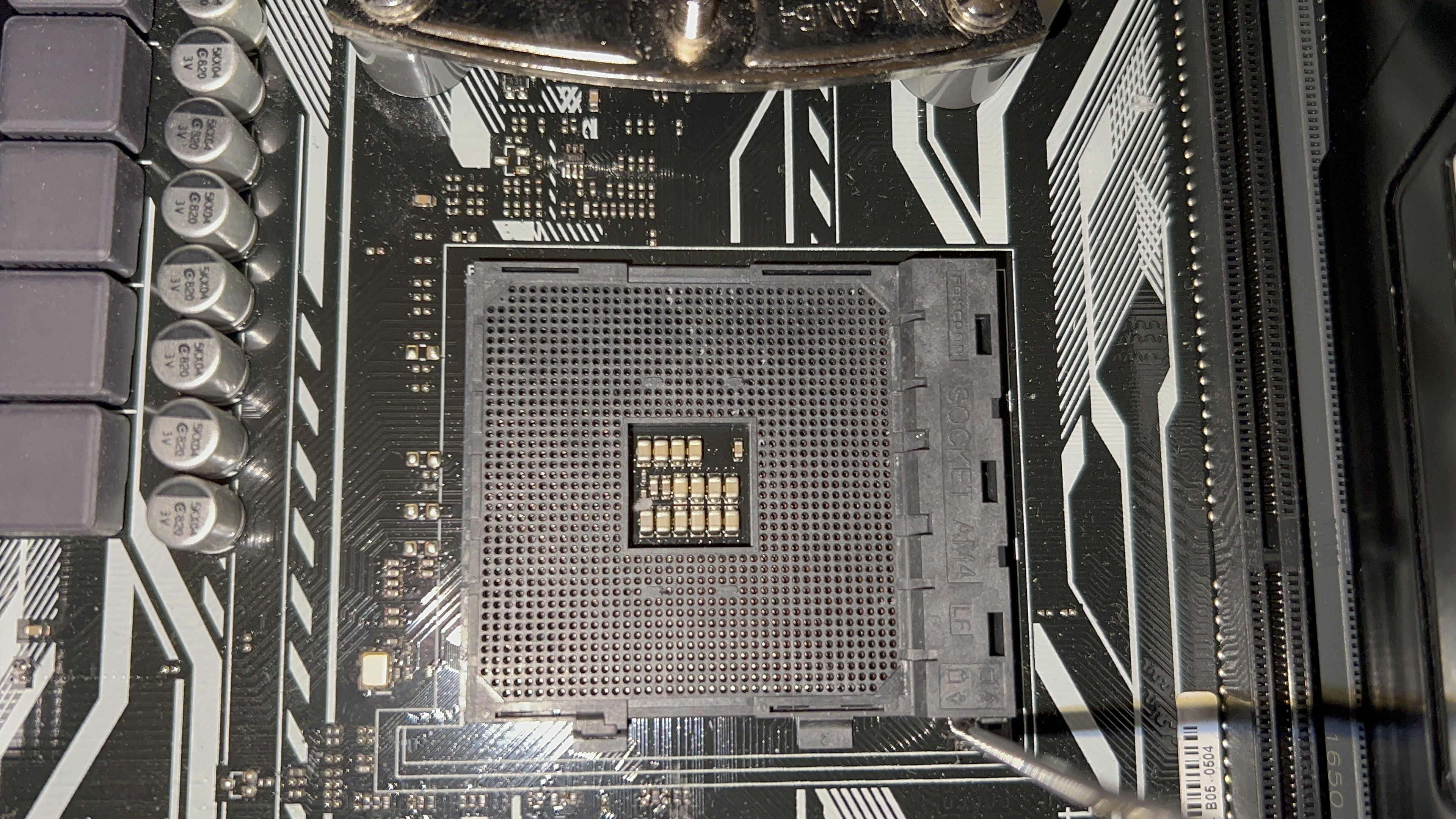

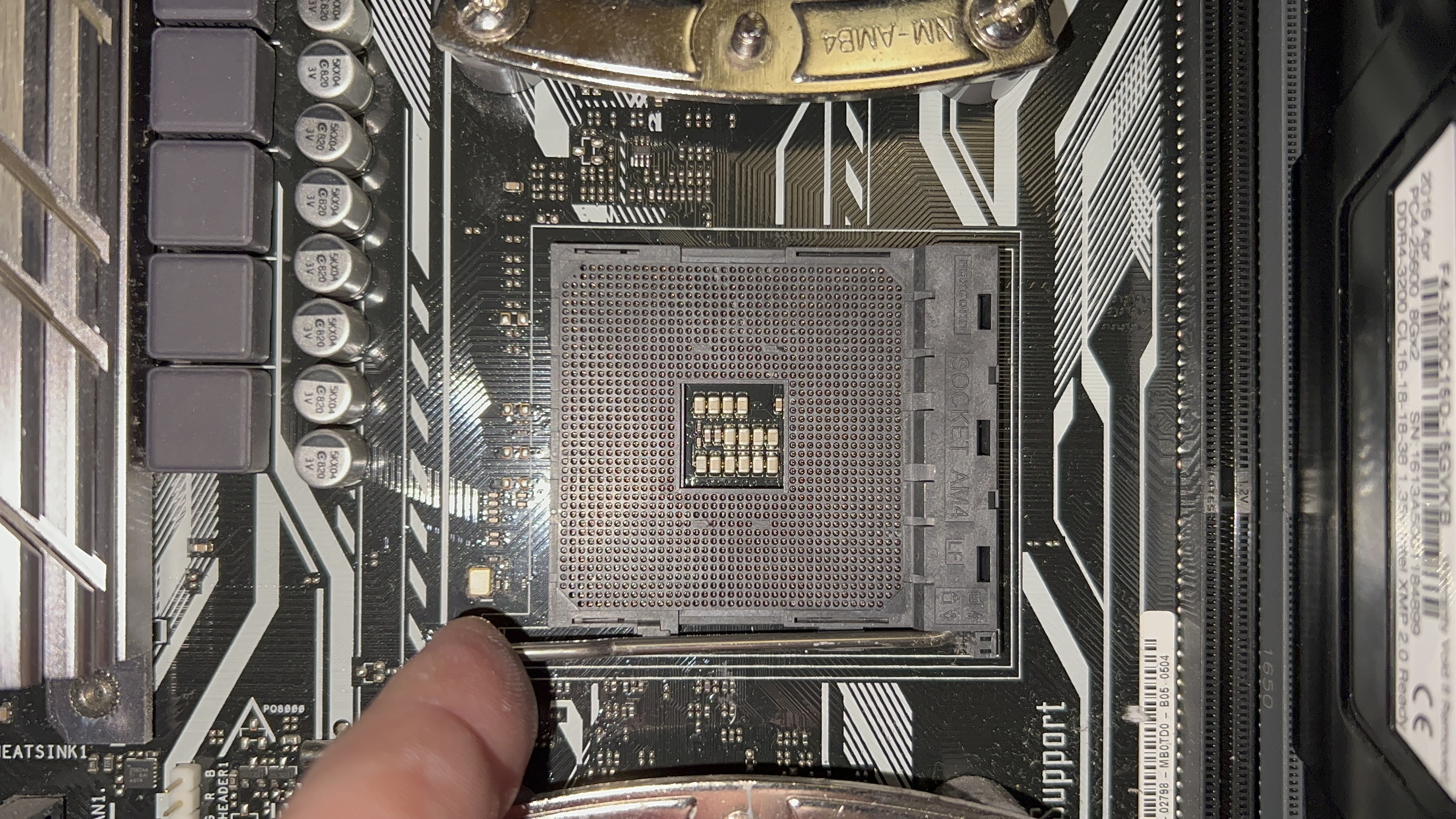

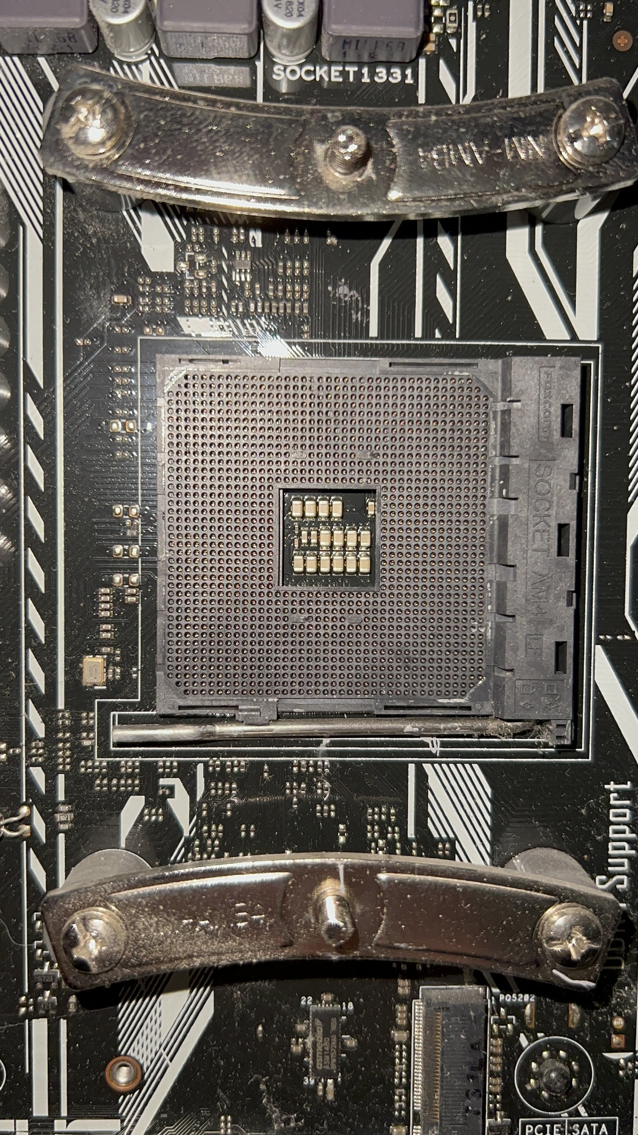

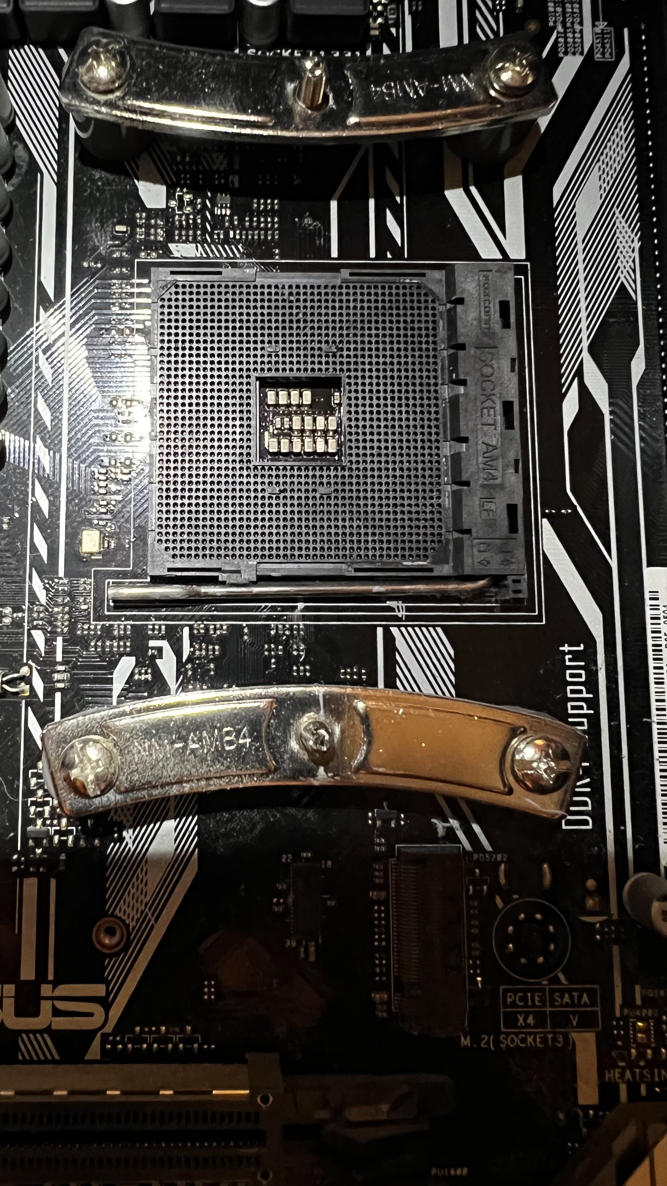

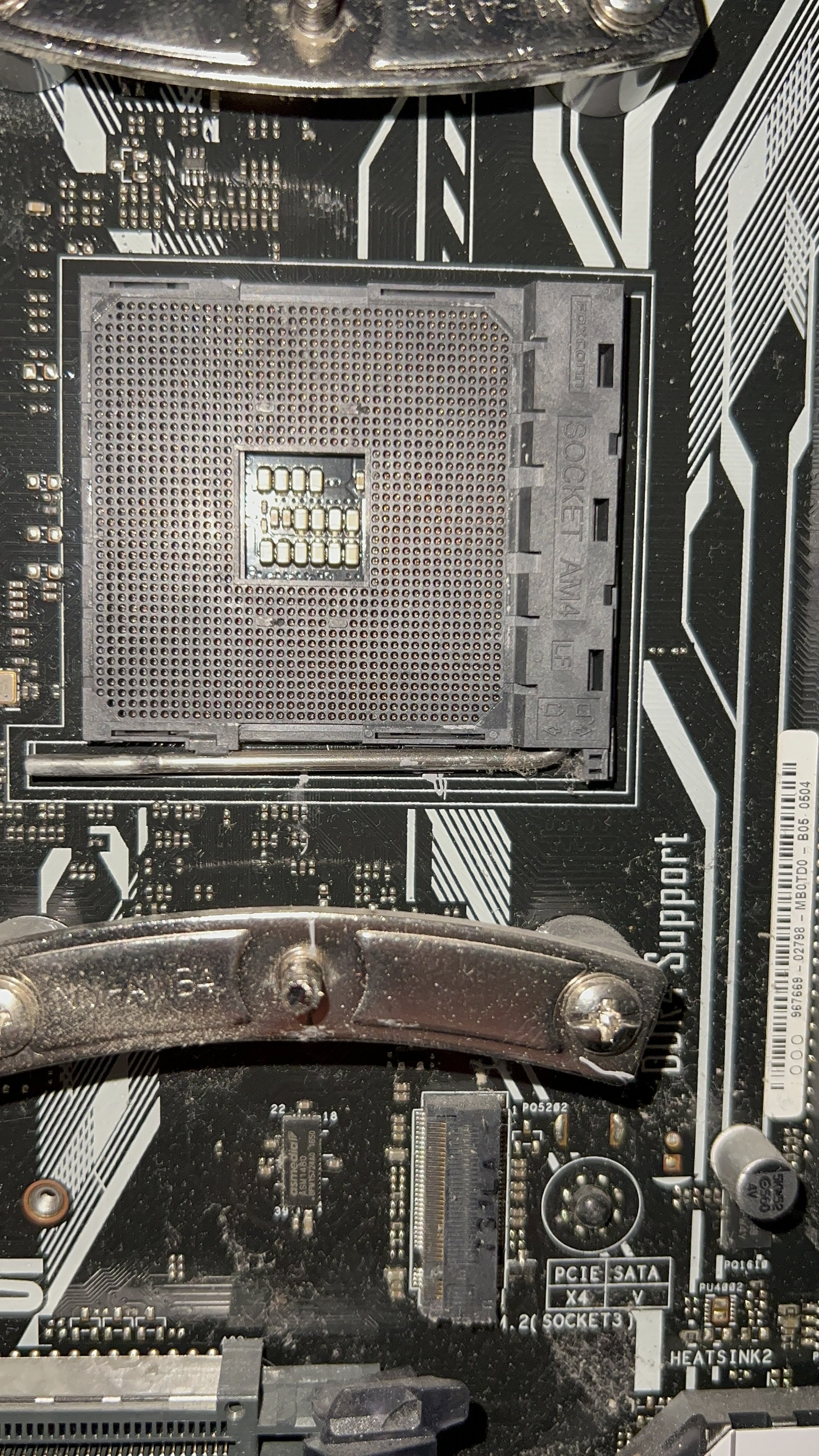

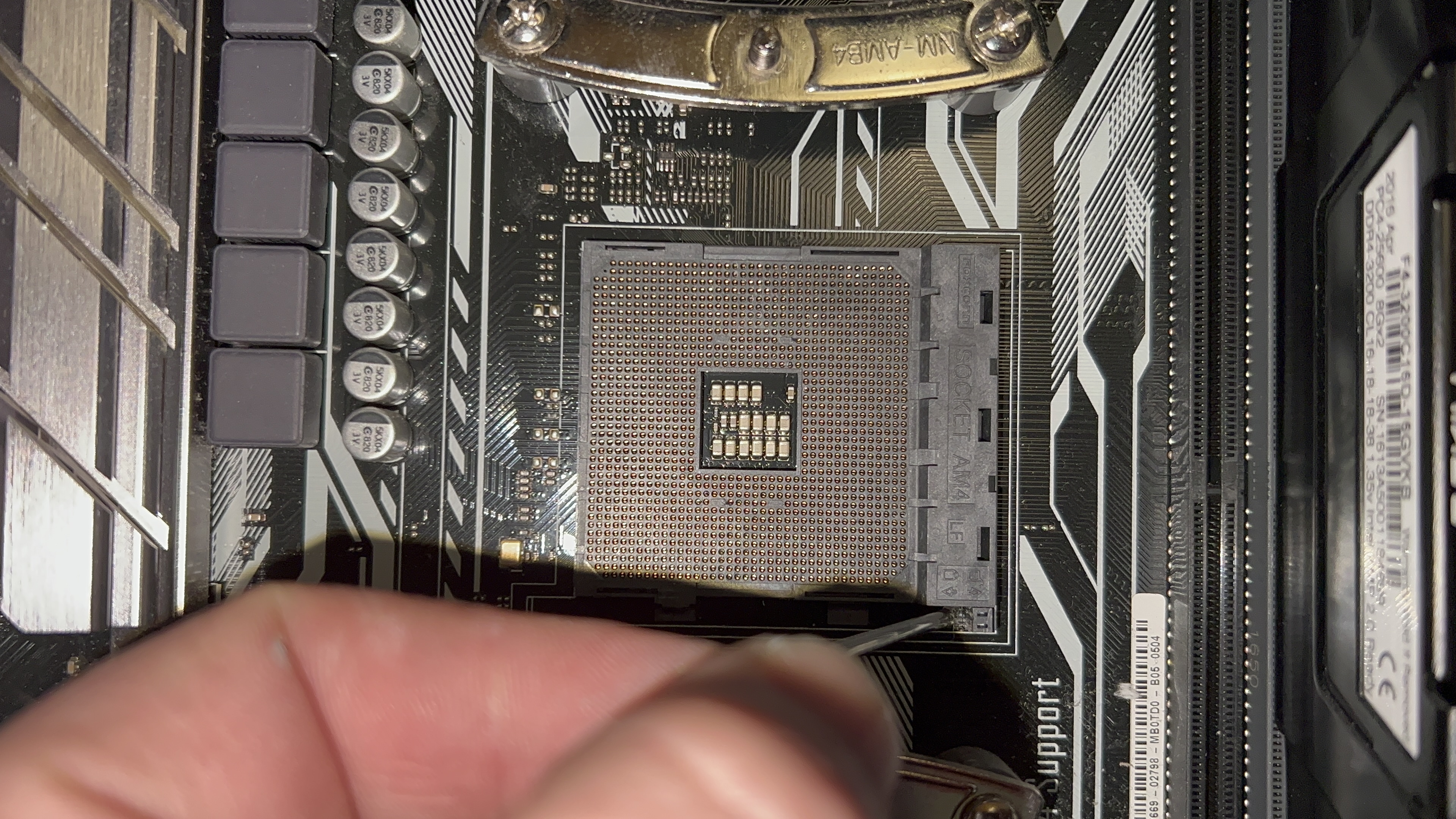

Müritzer schrieb:

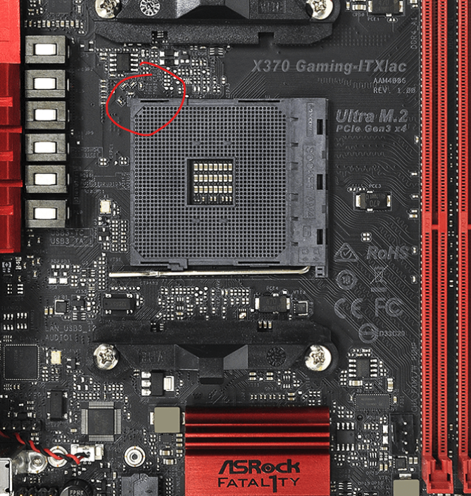

Ich kann mich auch täuschen aber ist die CPU nicht verkehrt verbaut?

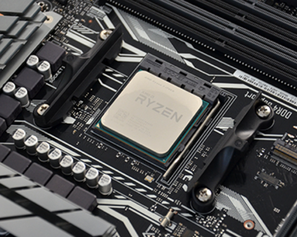

Die Zeichnung scheint falsch zu sein. Dieses kleine Dreieck ist bei mir an der Hebelseite.
Sollte aber so nicht sein:
Ich kann mich täuschen, aber bei dir ist das genauso: (Bild um 90° gedreht)
Und warum ist dann das kleine schwarze Dreieck da?

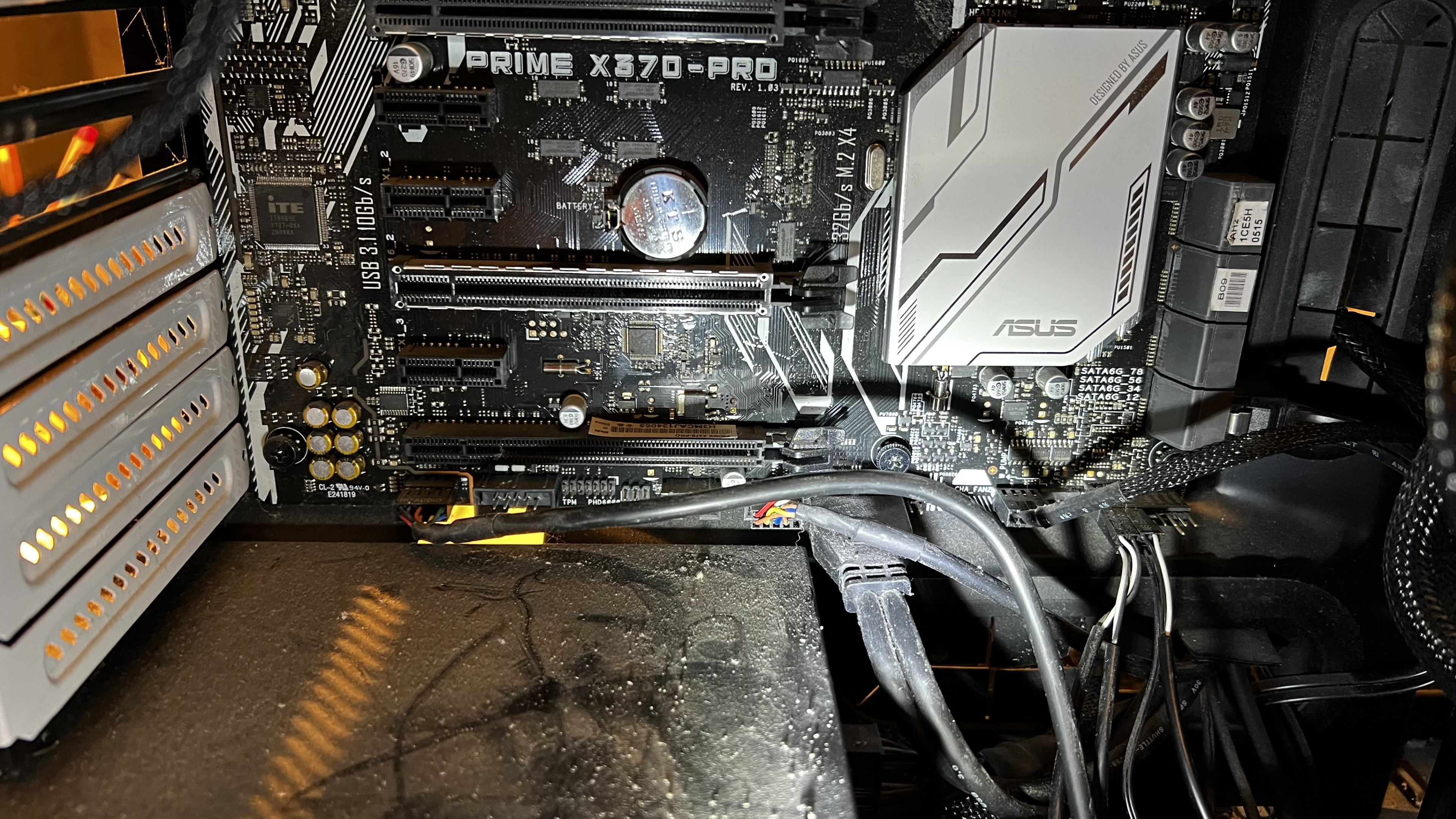

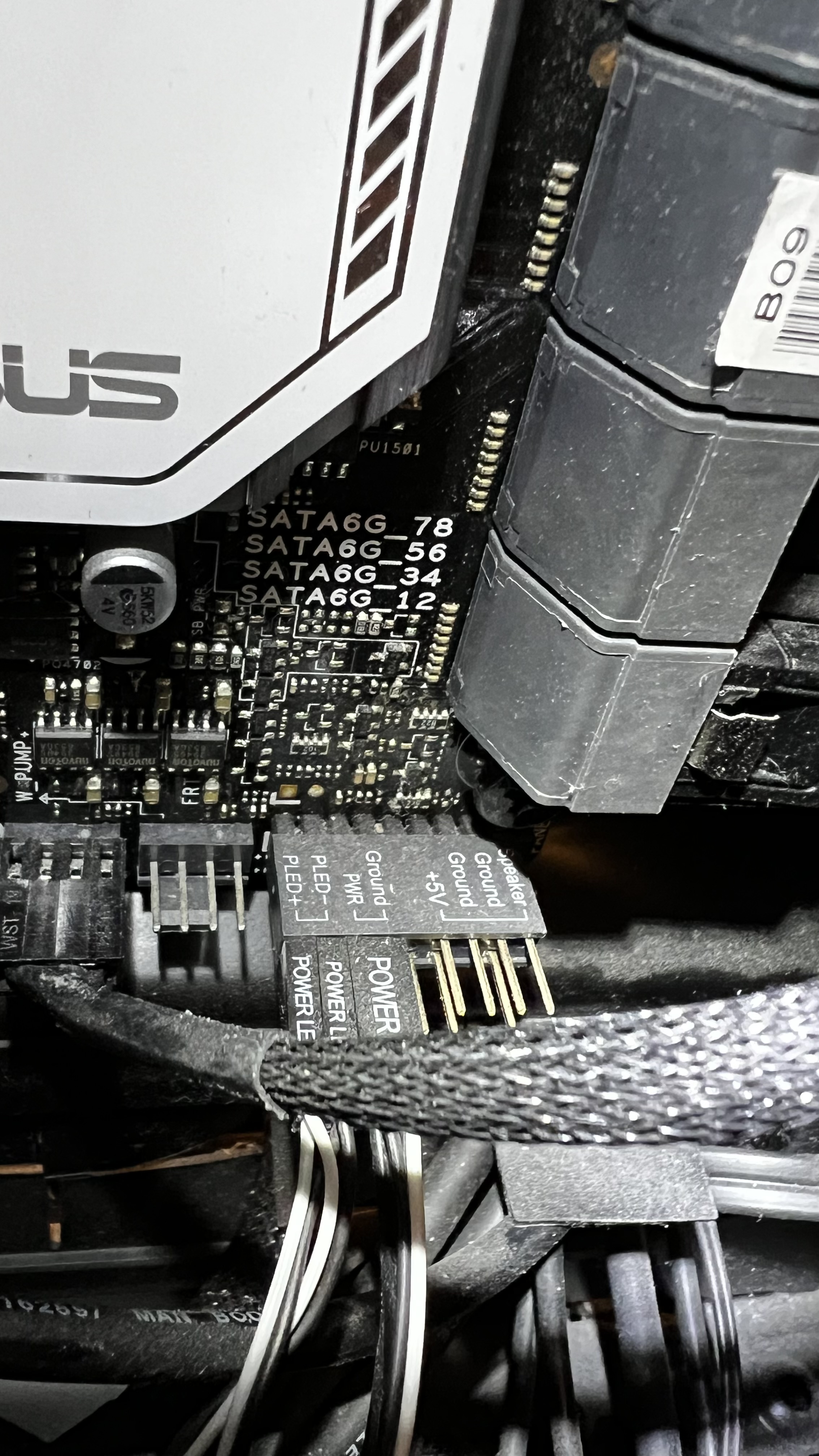

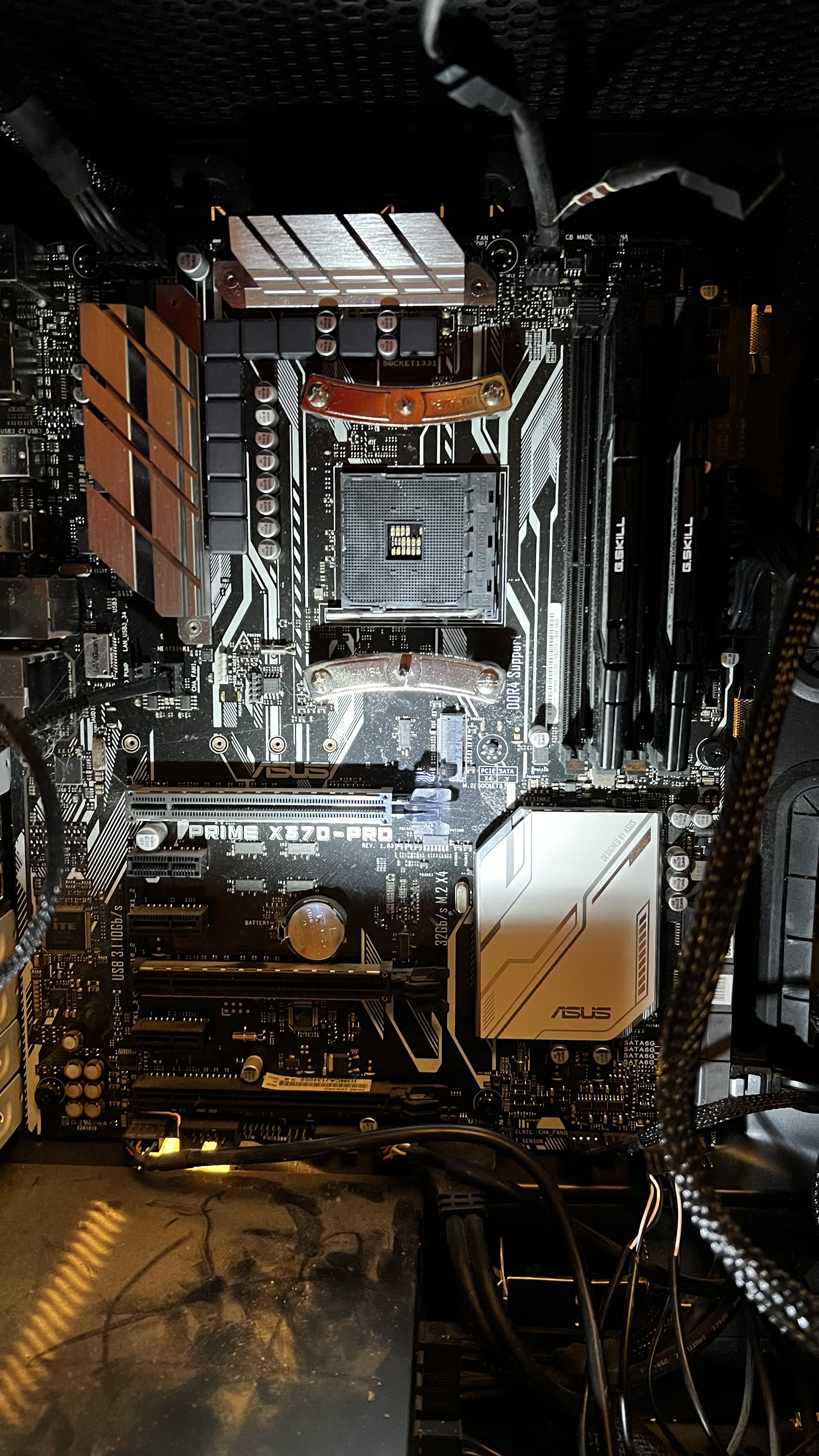

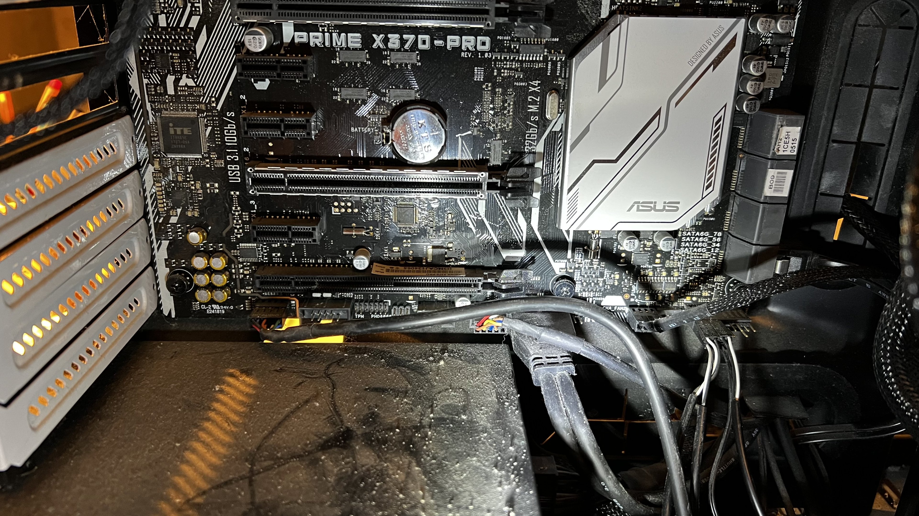

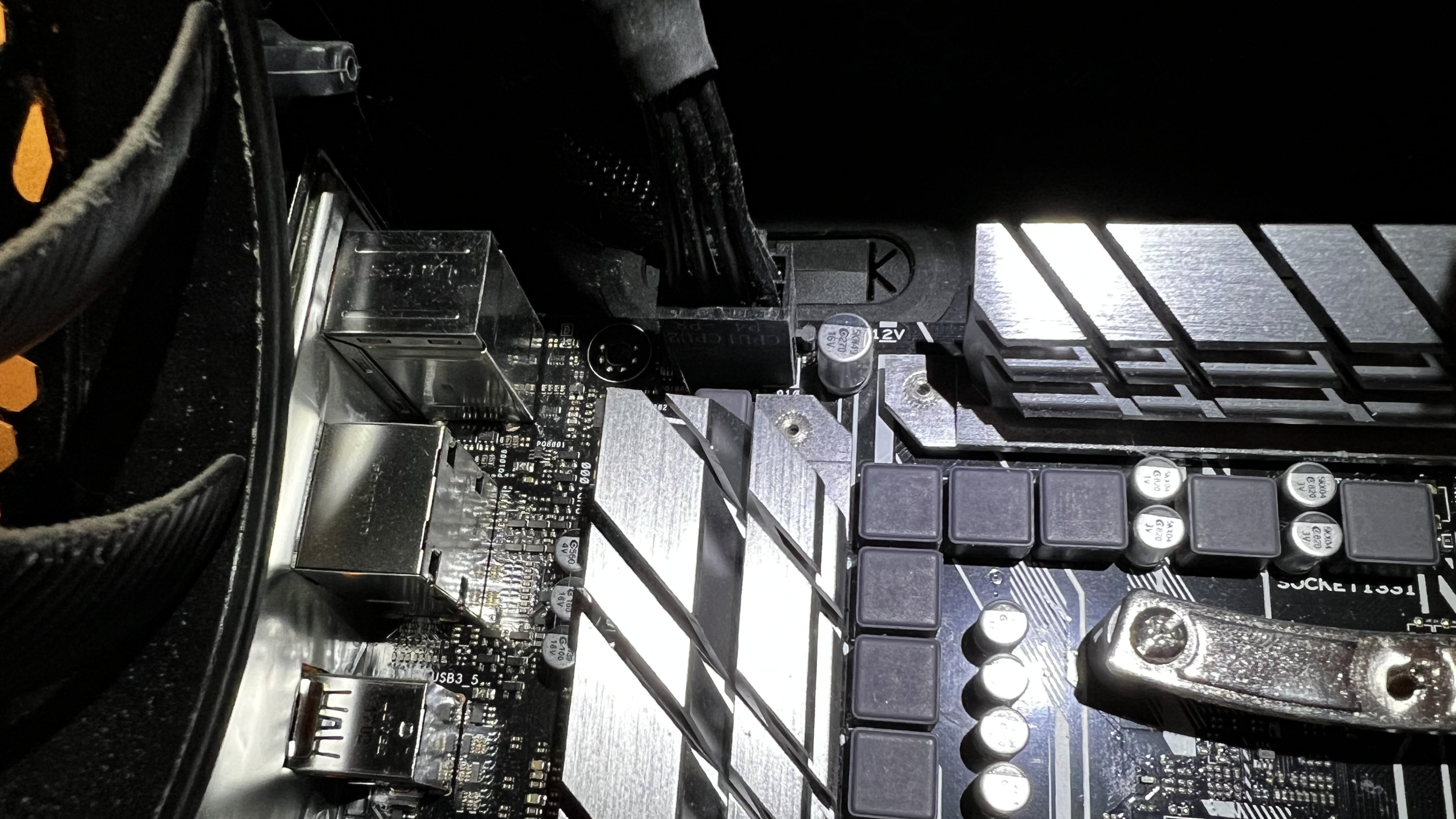

IMG_6532.jpegIMG_6534.jpegIMG_6538.jpegIMG_6539.jpegAnbei generell ein paar Bilder
Reaktionen: Klingeldraht
Also für mich das Dreieck mit dem Profil unten links:
Die anderen Dreiecke sind ja nur Auflageflächen.

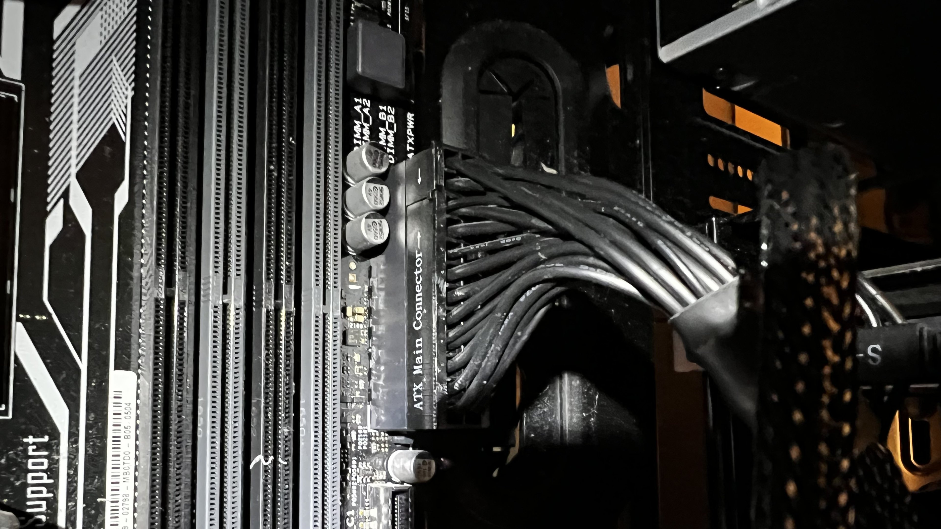

Ansonsten passt deine Verkabelung. Nur dreckig.

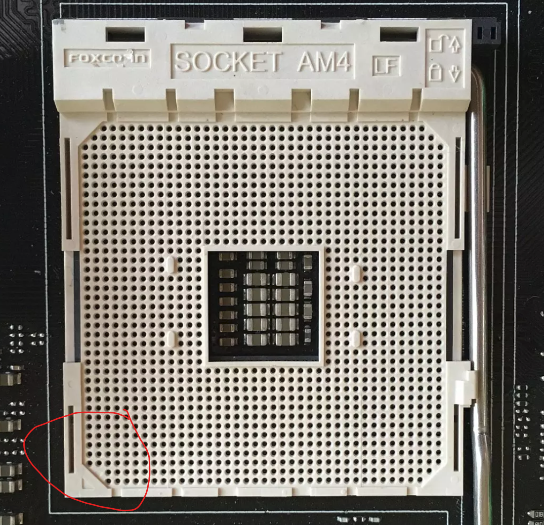

Bei ALLEN Boards mit dem AM4 Sockel sind die Orientierungen IMMER an der selben Stelle.
Warum sollte ASUS da eine Ausnahme machen oder besser nur bei deinem BOARD?
Schau mal die Bilder bei der Suche über Google an, da sieht man das genau.

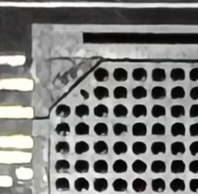

Hier sieht man das was falsch ist. Das kleine Loch hat da nichts zu suchen.
Im Video ab 2:10 wird das gut erklärt.

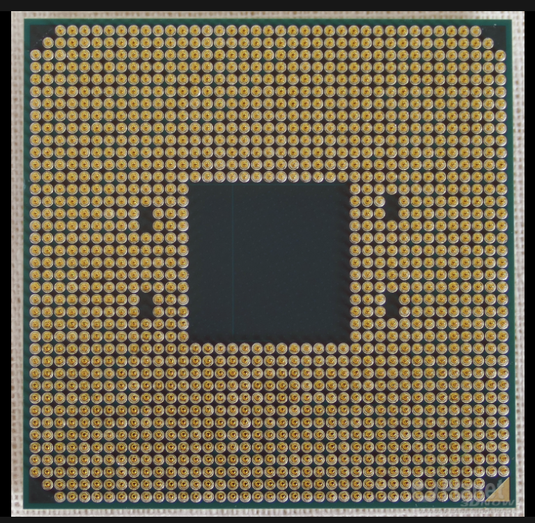

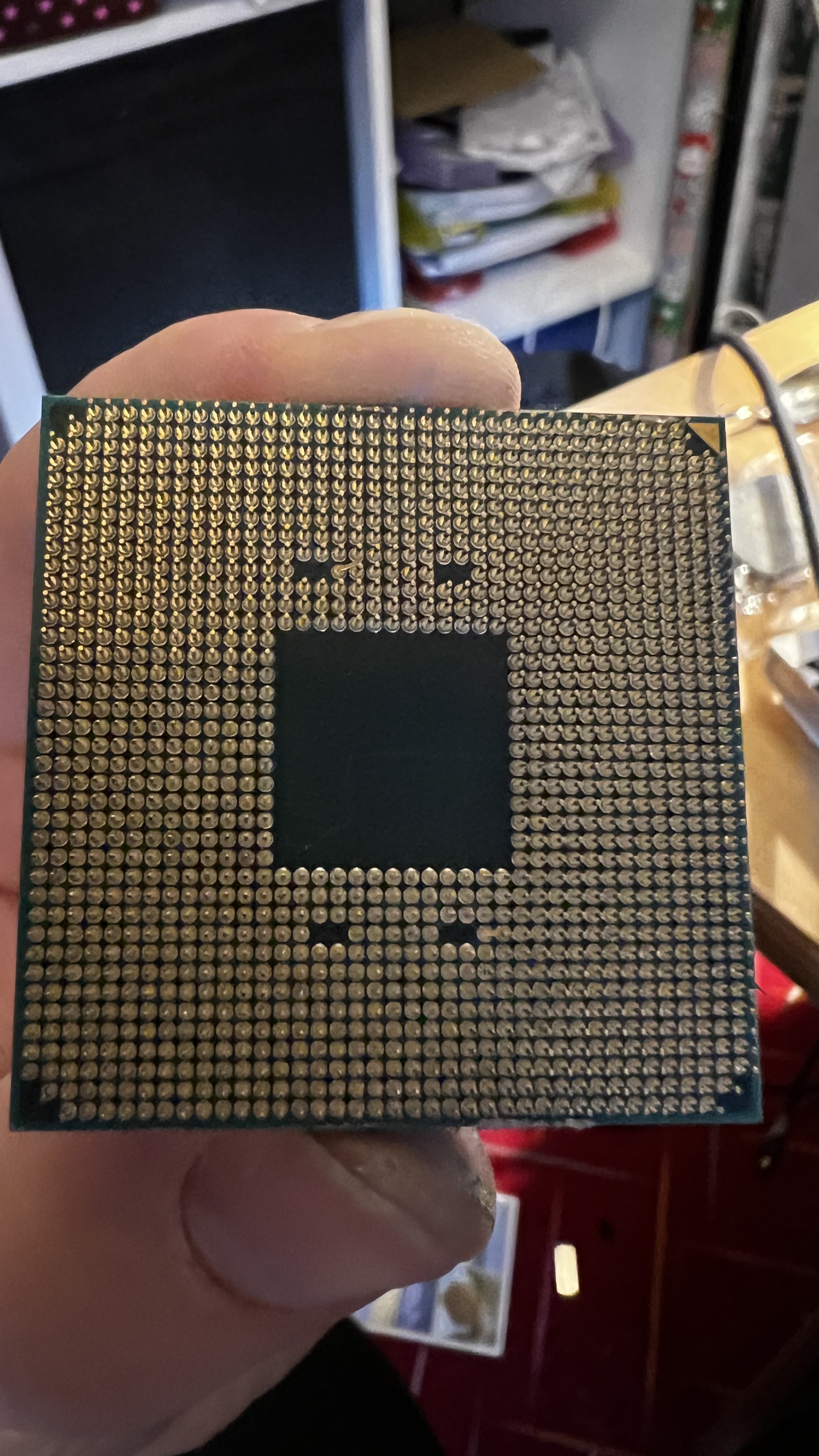

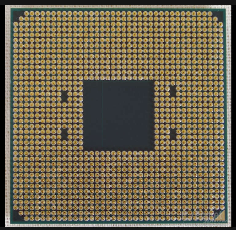

Schau die CPU von unten an, da sieht man das beim Pfeil ein PIN fehlt, die CPU kann man normal nicht verkehrt herum einlegen.

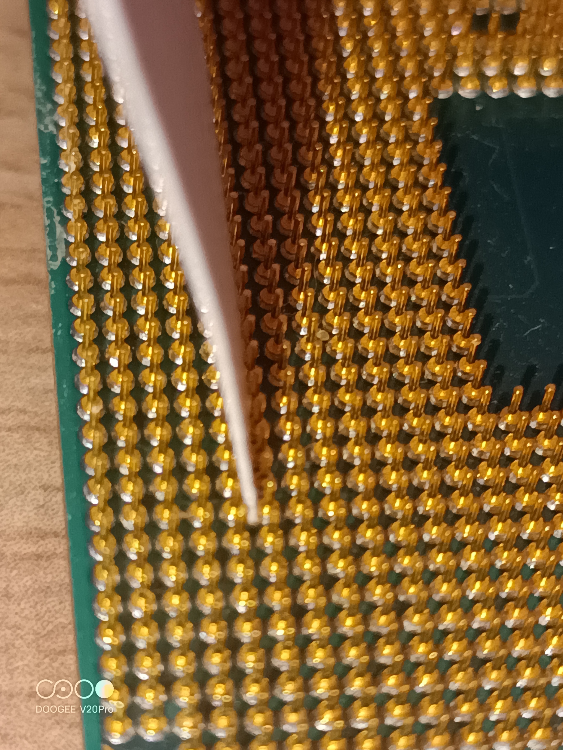

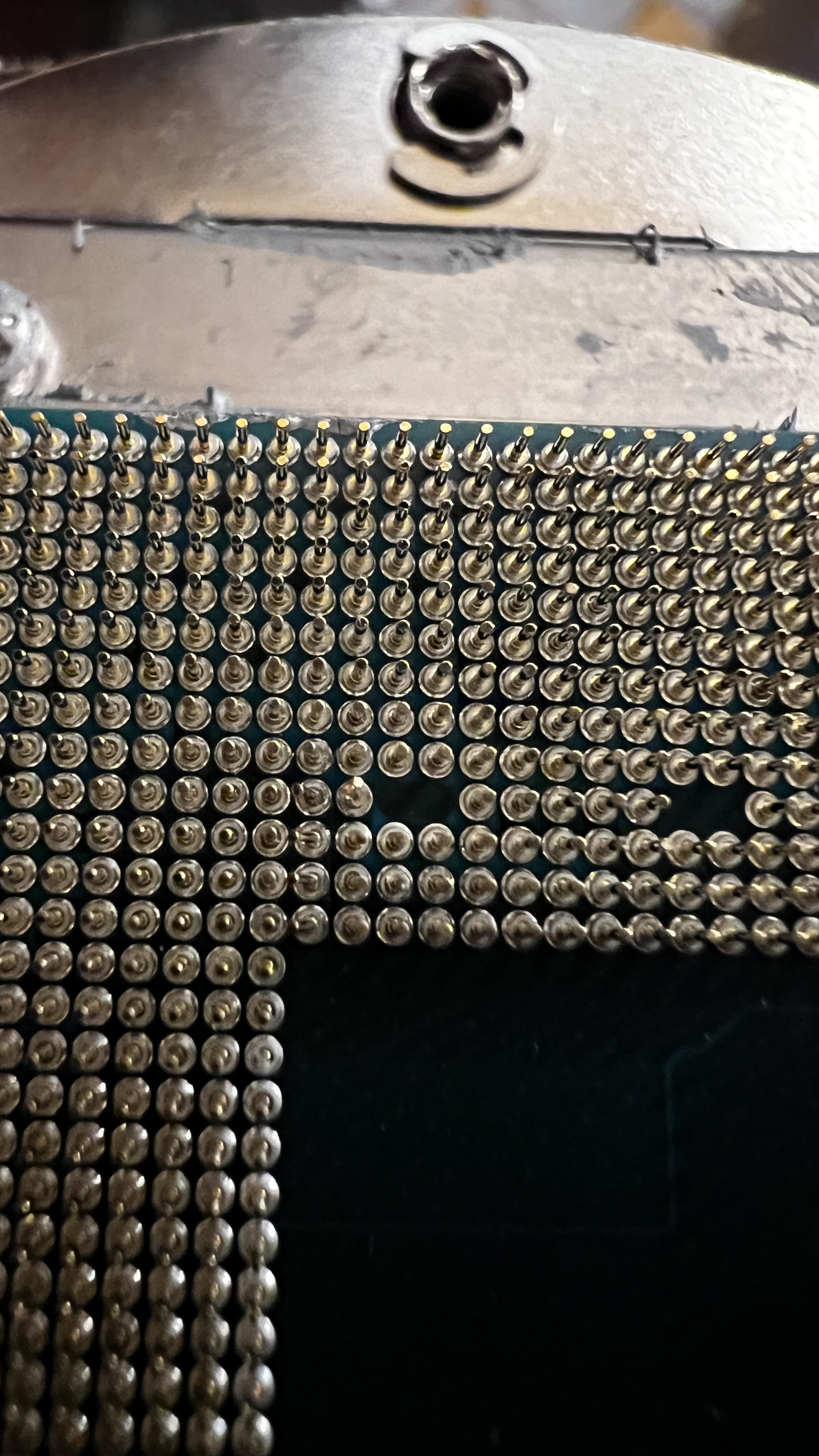

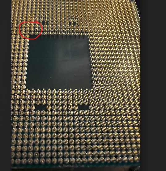

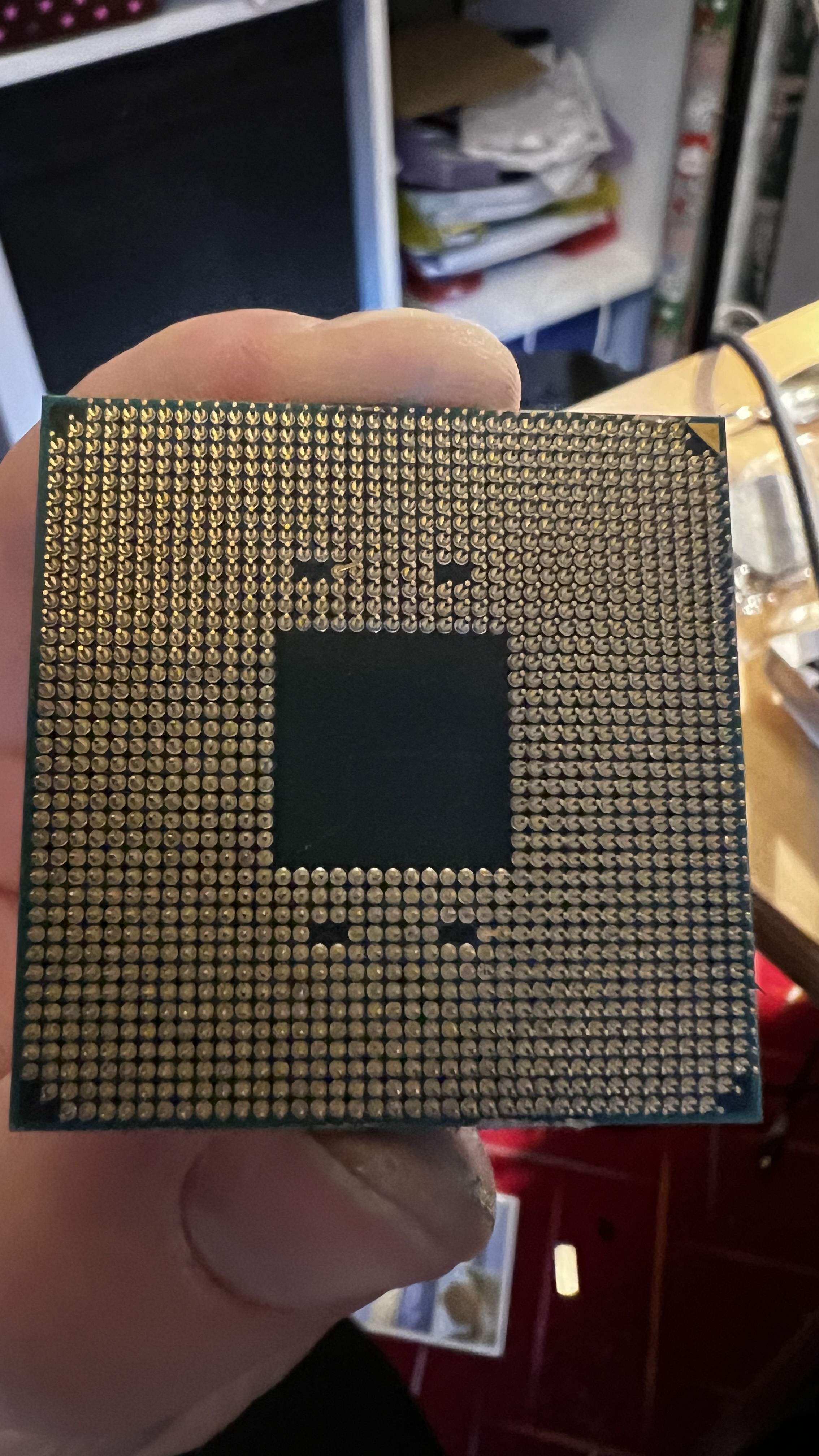

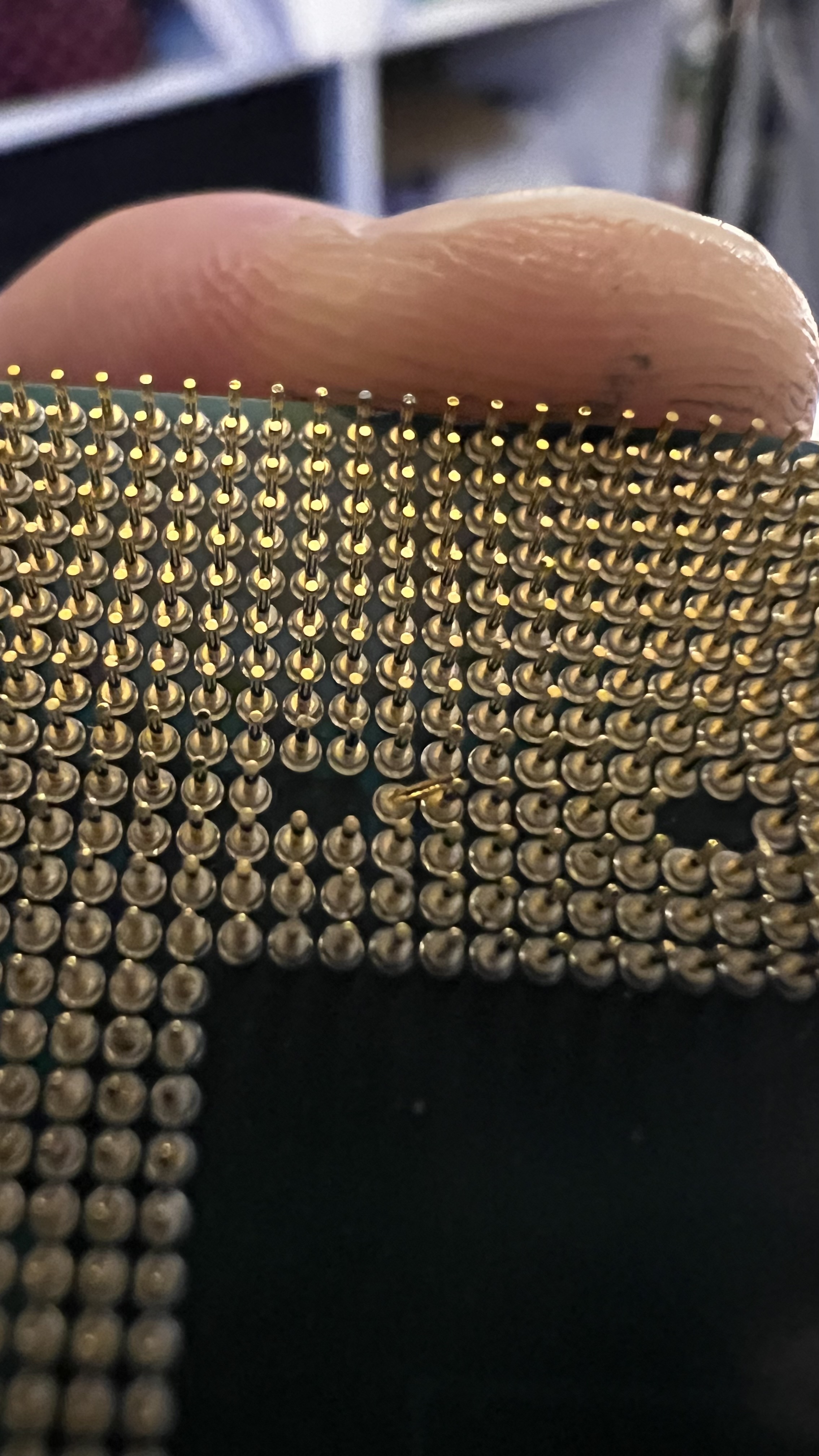

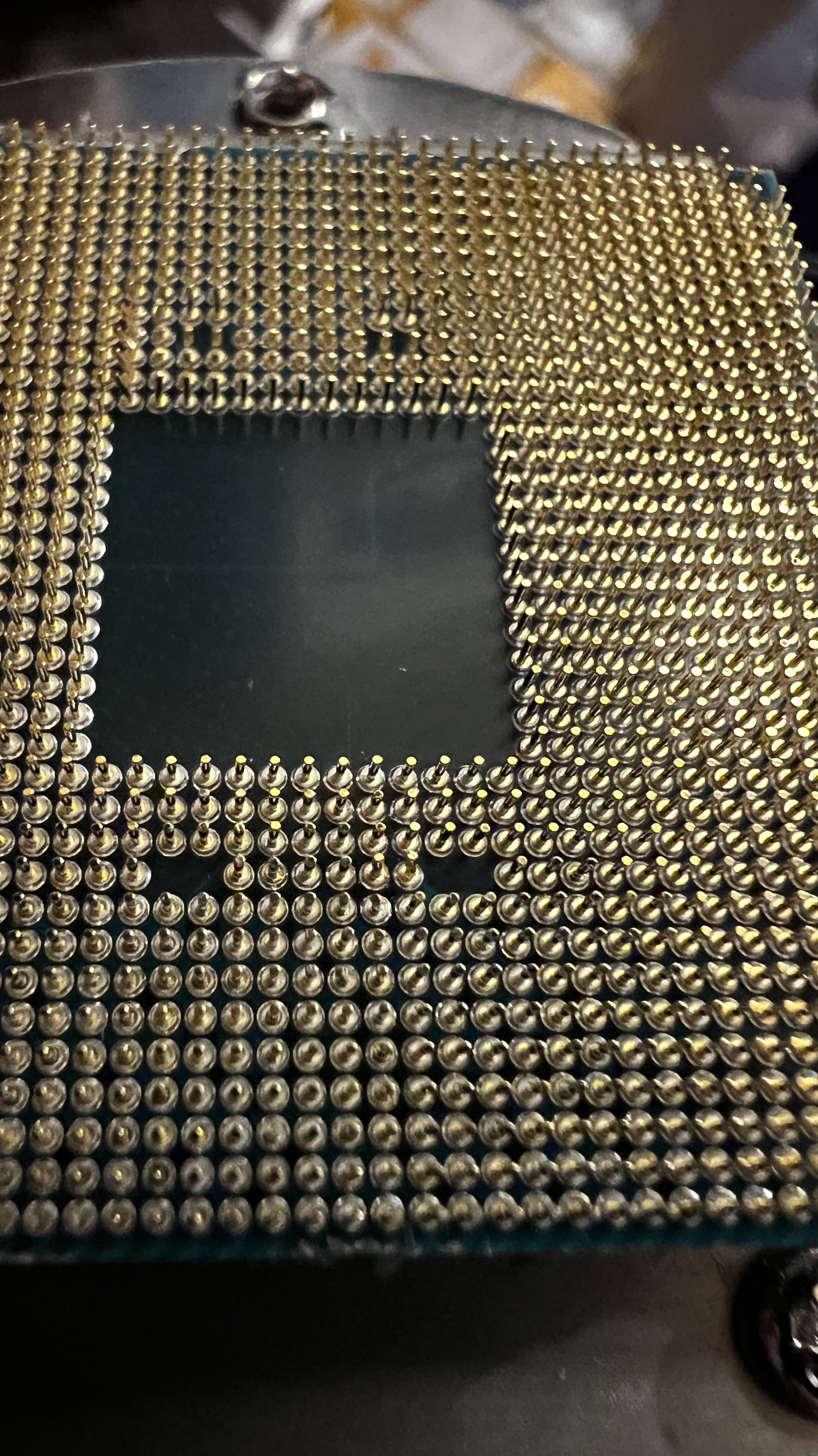

Hier sieht man die CPU von unten:
@knoxxi
Mach bitte mal Bilder deiner beiden CPUs von unten, die müssten ja gegenüber dem goldenen Dreieck einen PIN weniger haben wenn sie so rum passen .

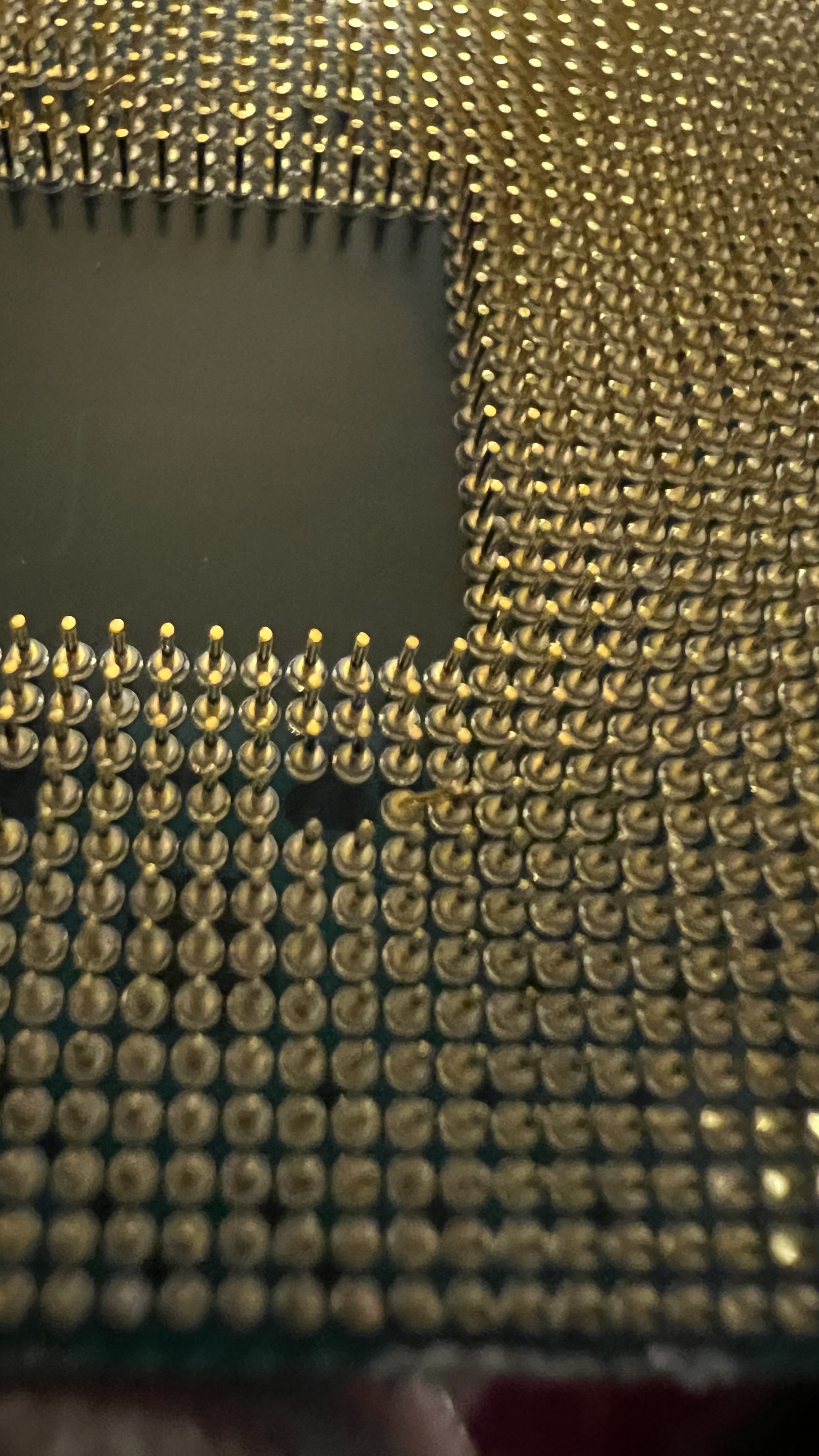

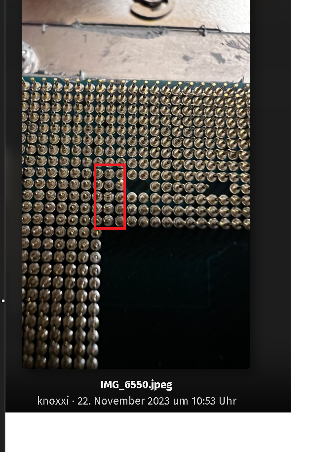

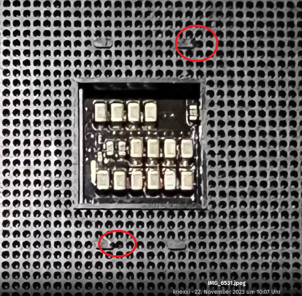

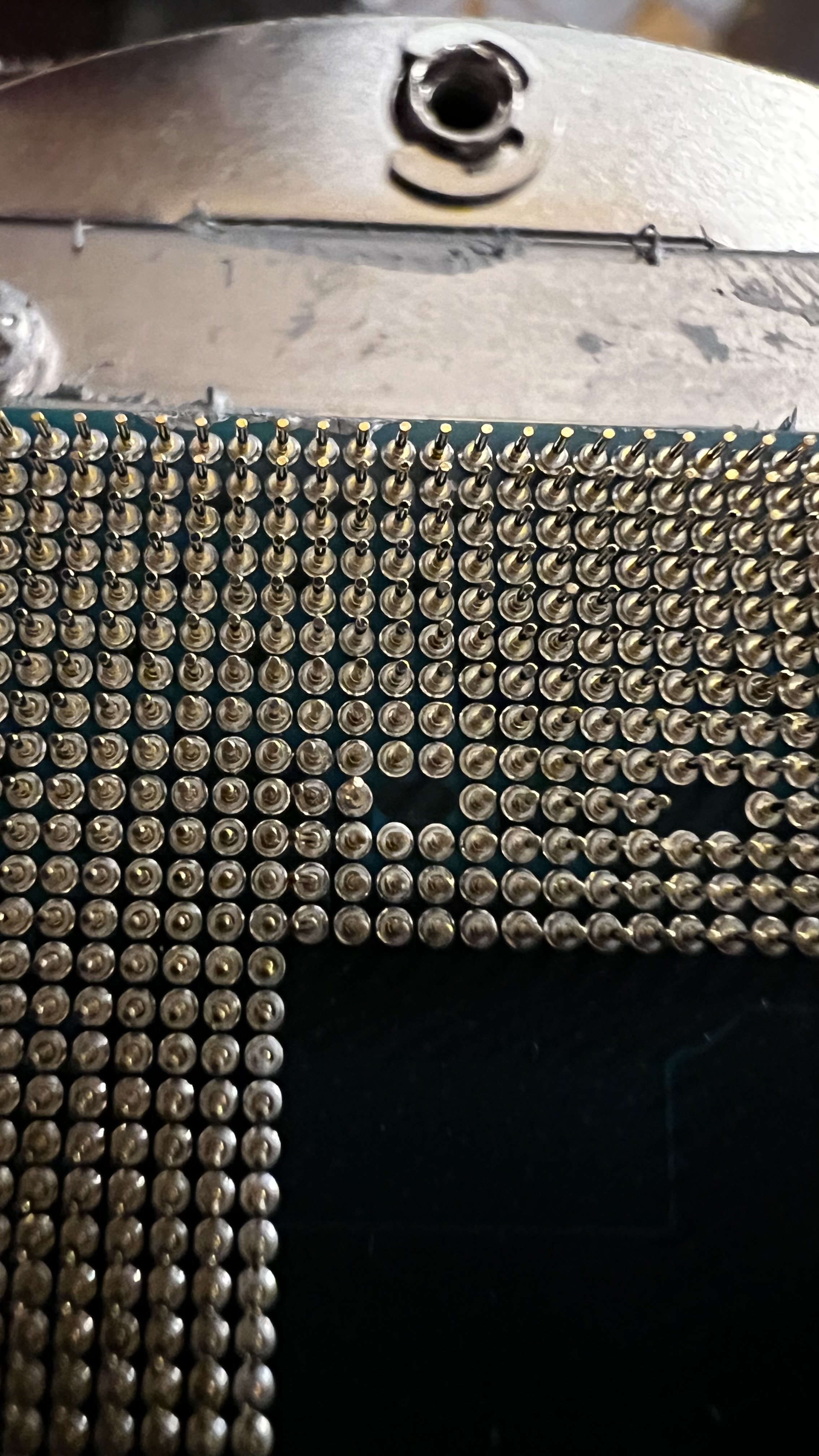

Und scheinbar hat es auf Grund meiner Dummheit 2 PINs erwischt. 🤢
Reaktionen: Müritzer und Klingeldraht

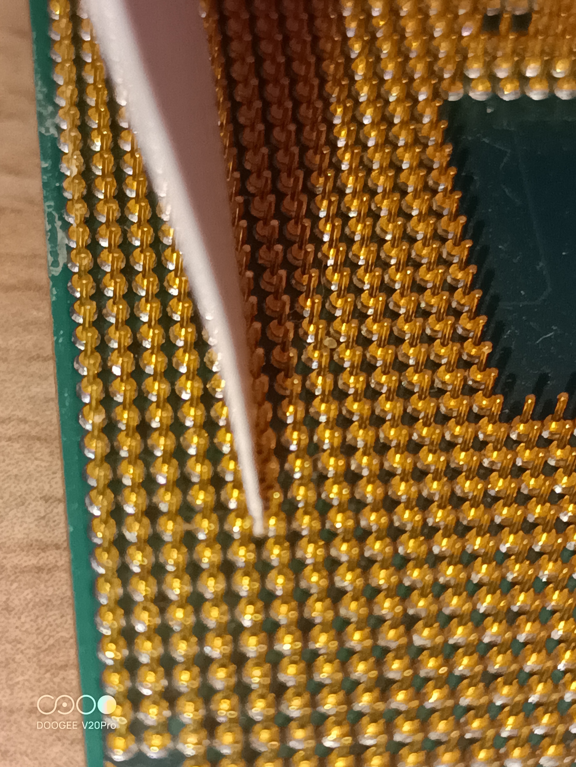

Hat nichts mit Dummheit zu tun, kann passieren. Beim nächsten mal mit mehr Gefühl.
Mit viel Gefühl ist es möglich, die wieder gerade zu biegen.
Aber vorsichtig.
Laut iFixit geht das am besten mit einer Rasierklinge. Müsste ich mir erst im Baumarkt besorgen.
Ich hatte mal die Klinge aus einem Spitzer dazu genutzt.
Ansonsten Nachbarn fragen.
Der Prozessor sollte ohne Druck in den Sockel fallen.
Kann sein, dass du etwas leicht wackeln musst. Ansonsten "nachjustieren".
Viel Glück.

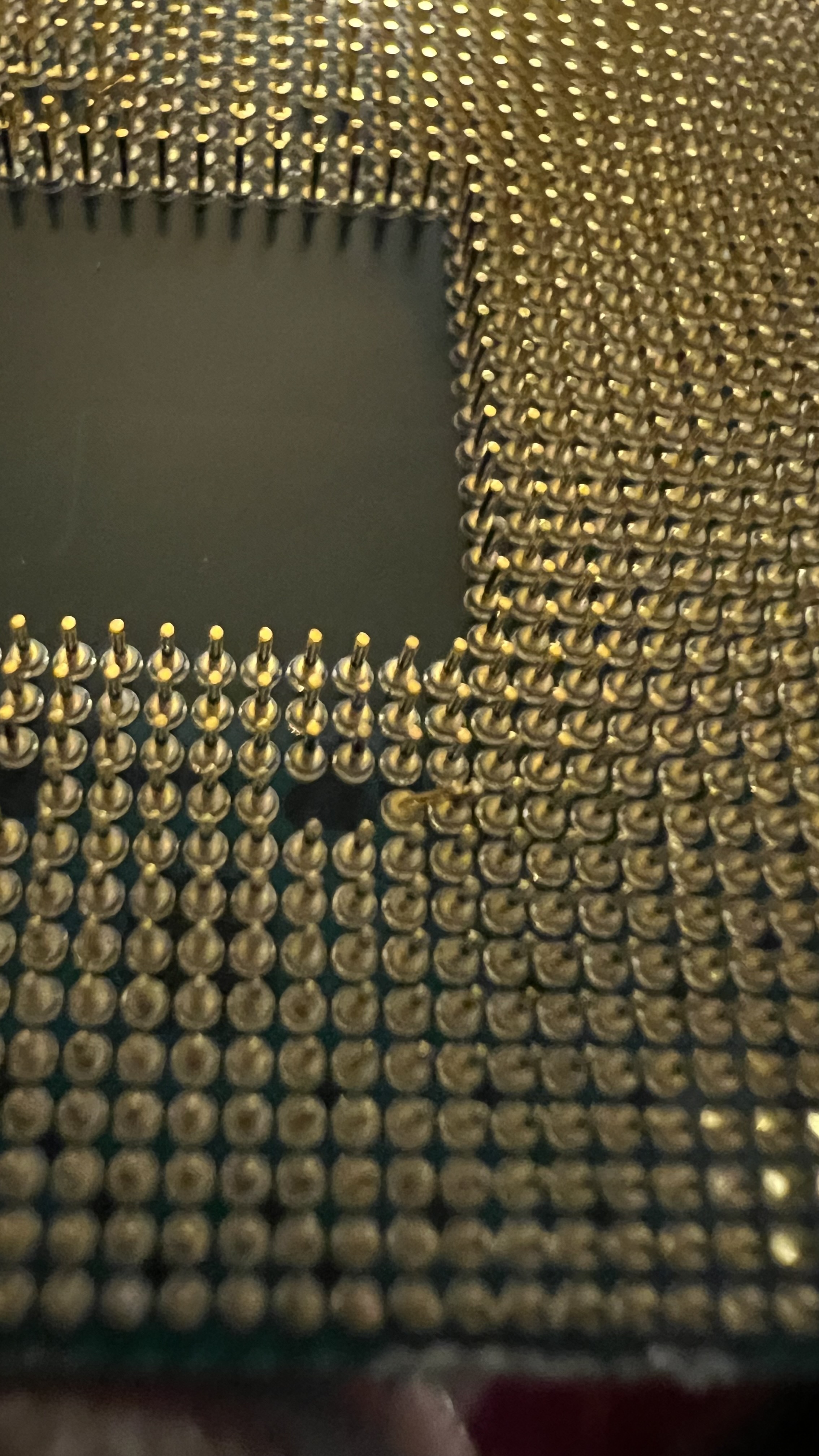

Hier musst du aber noch mal drüberschauen:
Die sehen auch nicht so gut aus, am besten mal mit einer Lupe alle PINs kontrollieren.
Am besten mit einer Karte, die zwischen die PINs passt alles mal durchfahren, sollte ohne Wiederstand funktionieren.
Hier habe ich eine Visitenkarte genommen und die CPU ist mein alter Ryzen 3 2400G.
Reaktionen: knoxxi und Klingeldraht

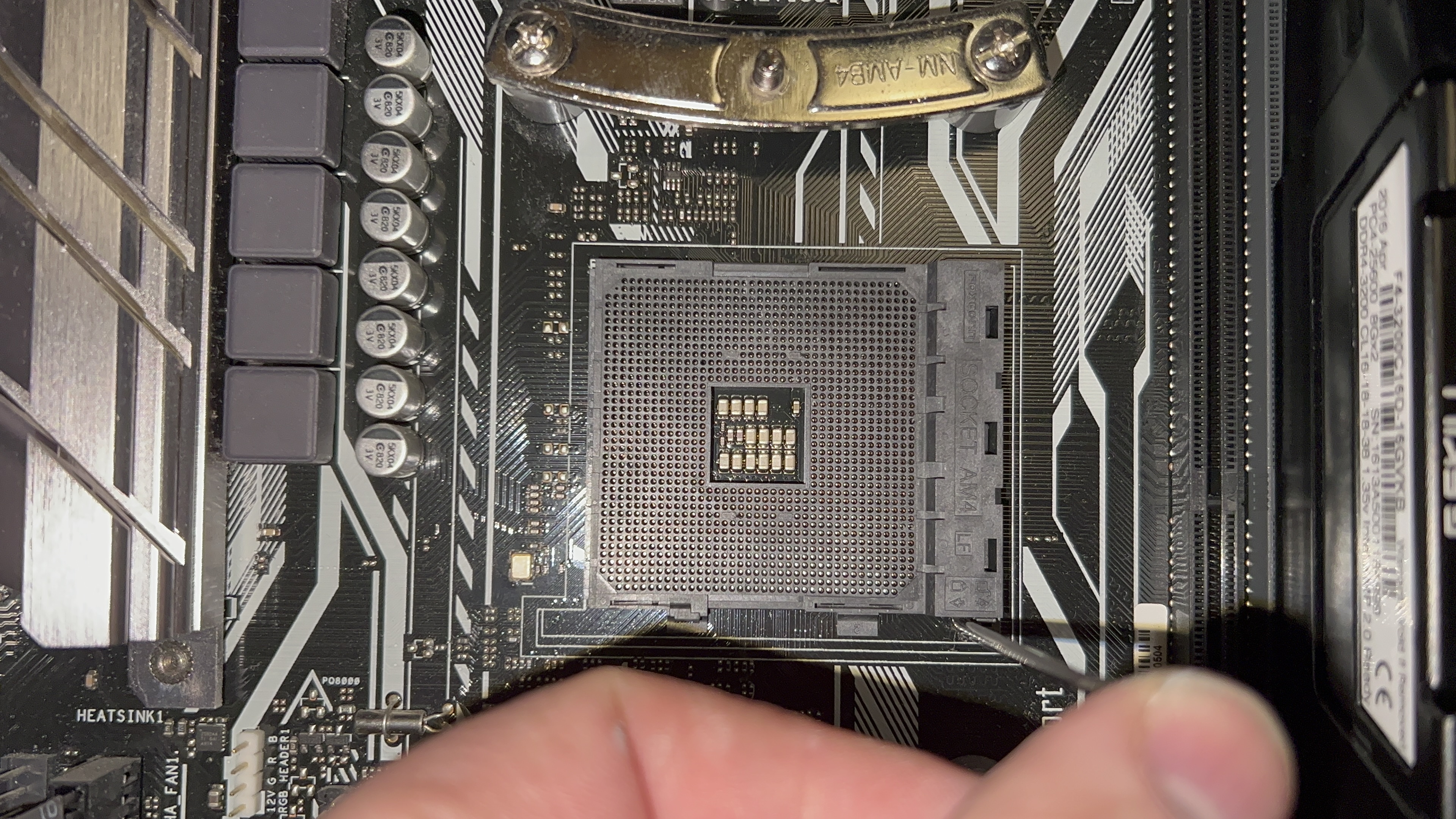

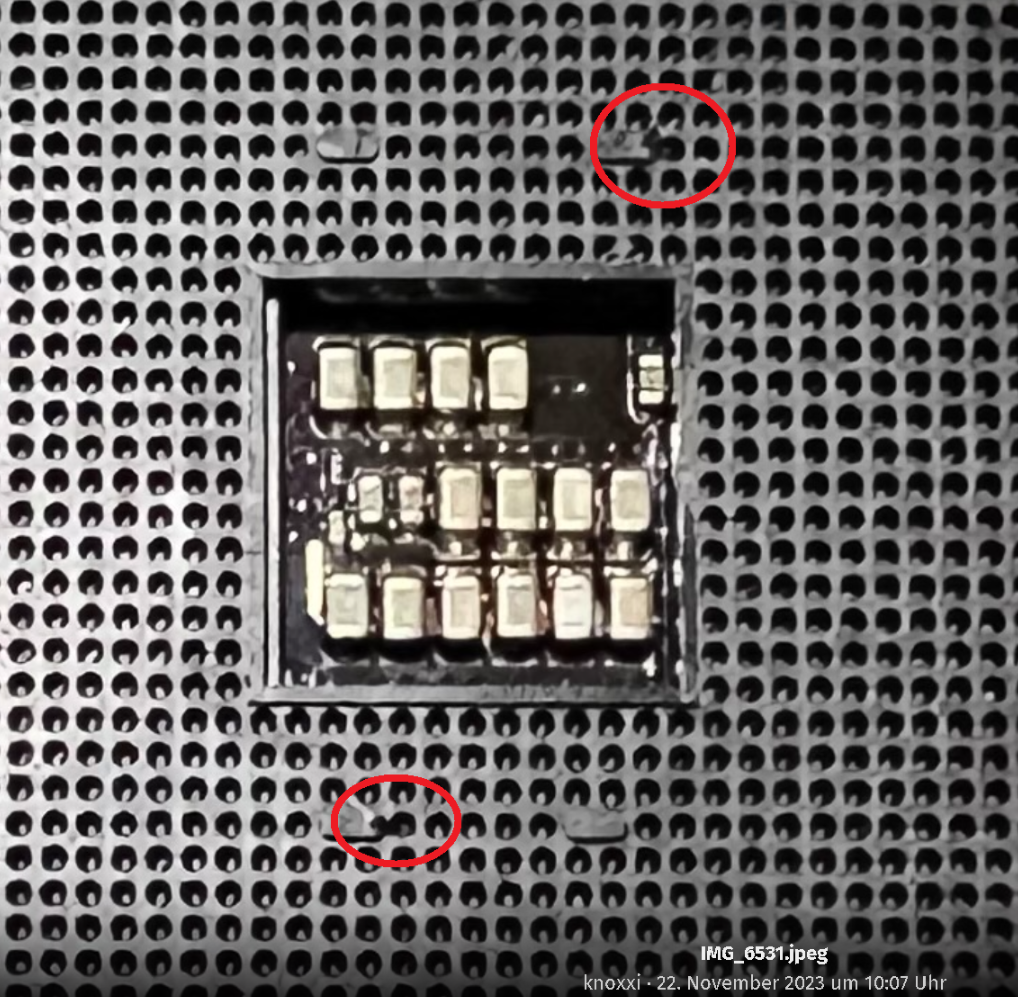

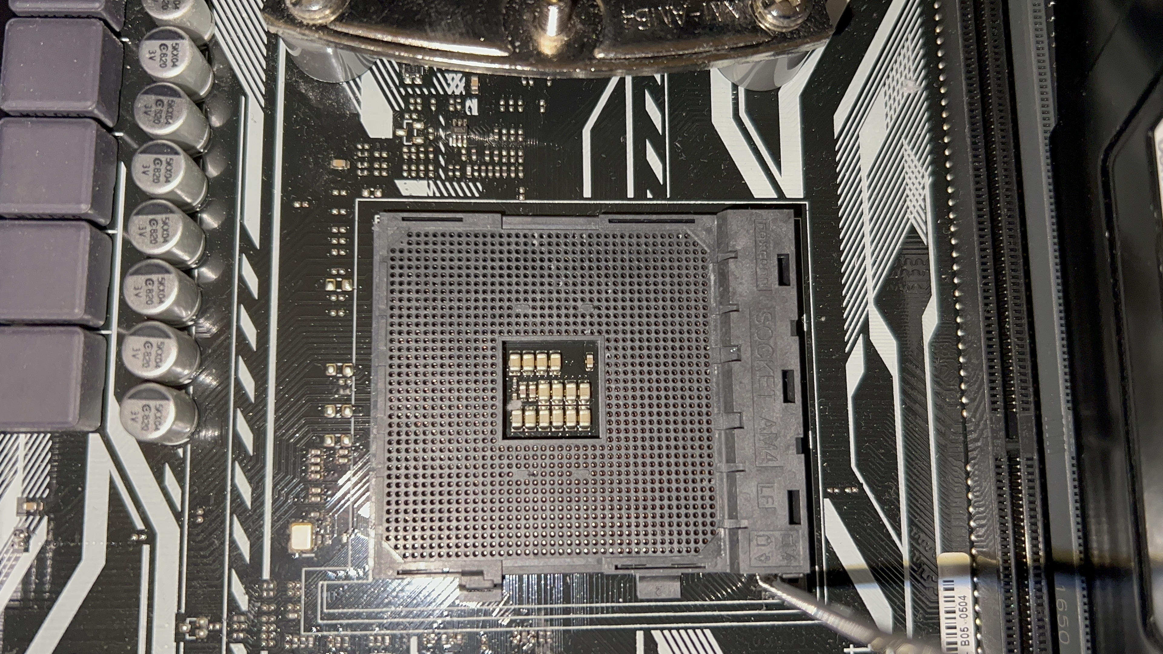

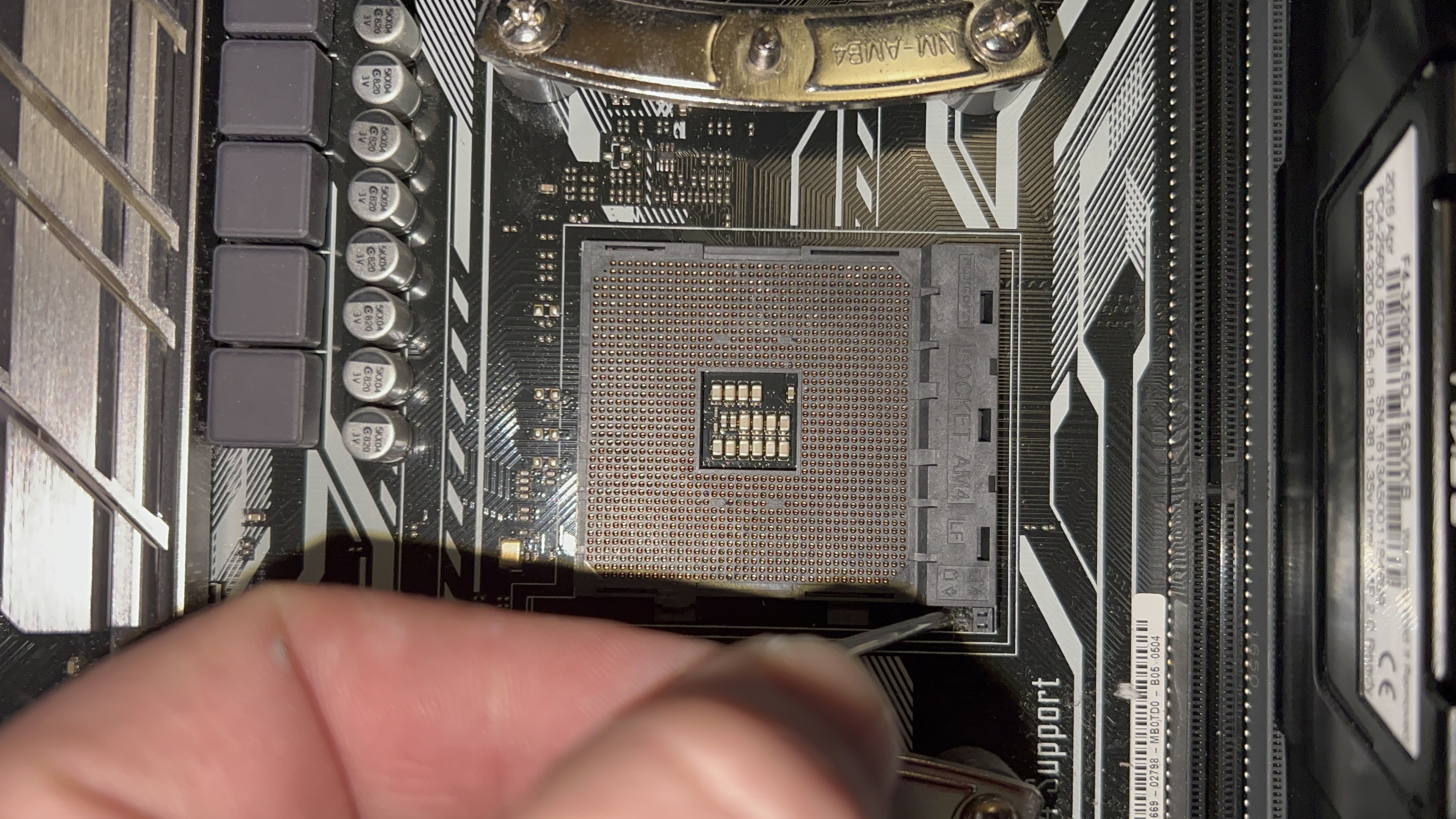

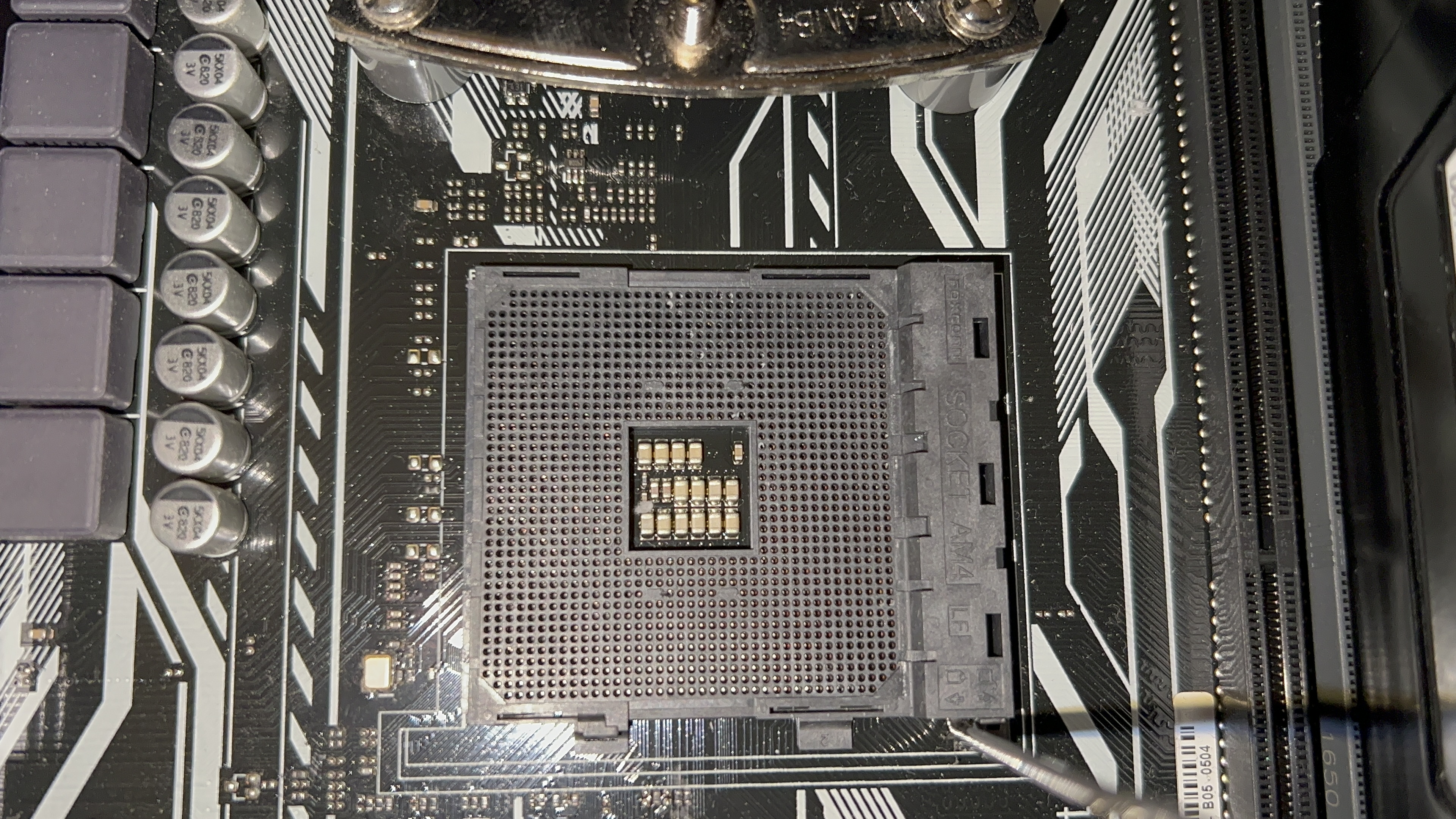

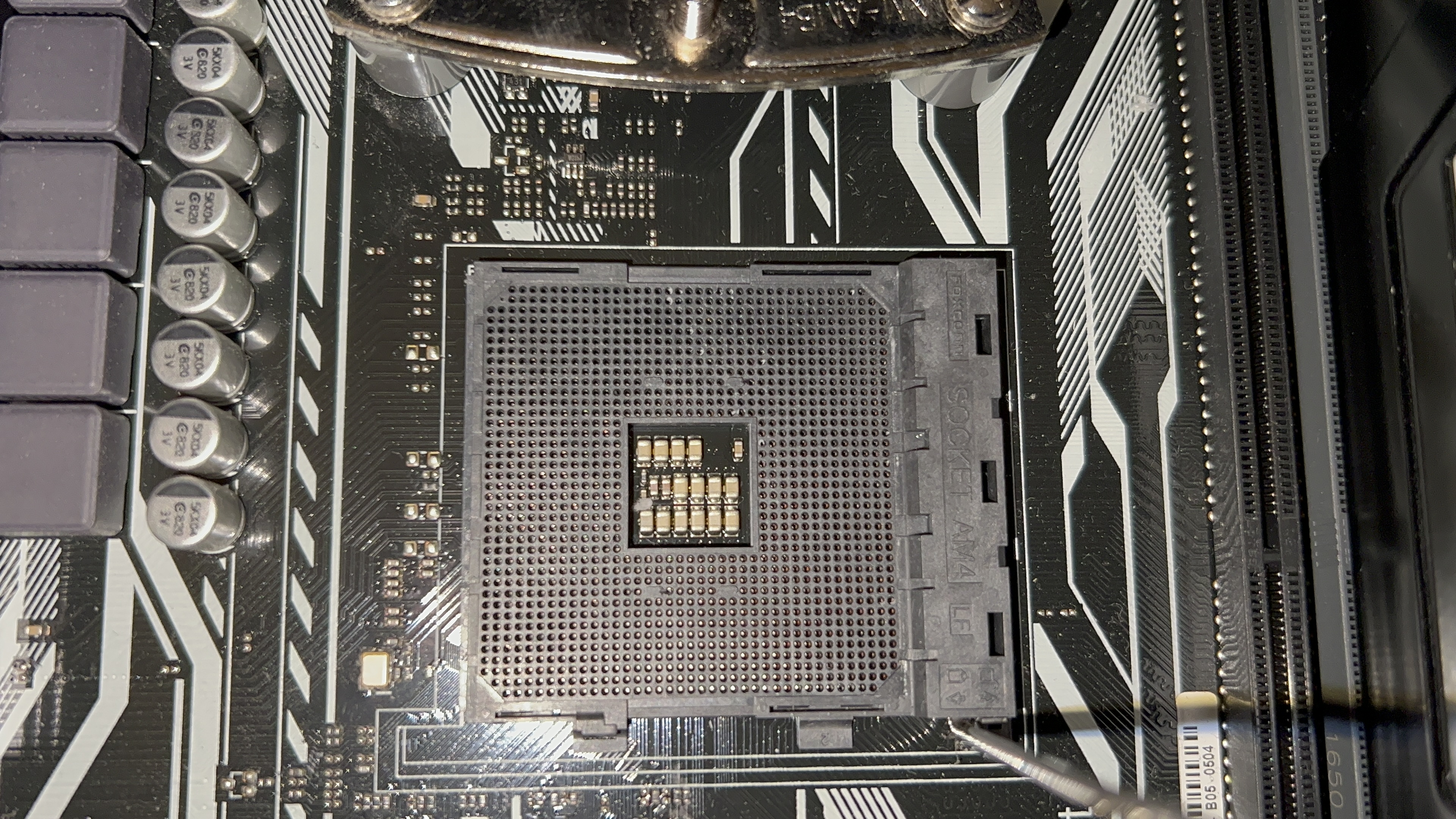

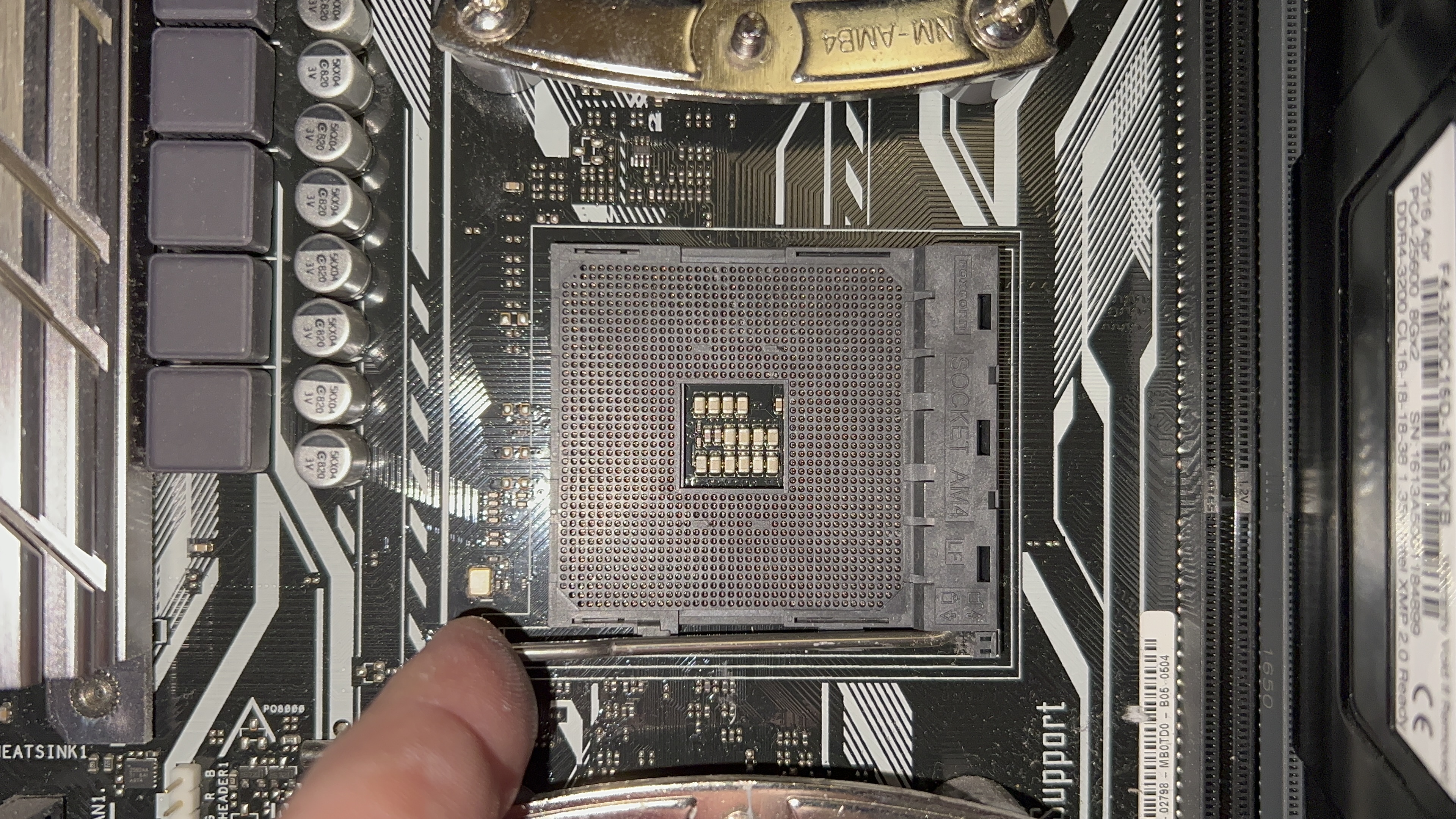

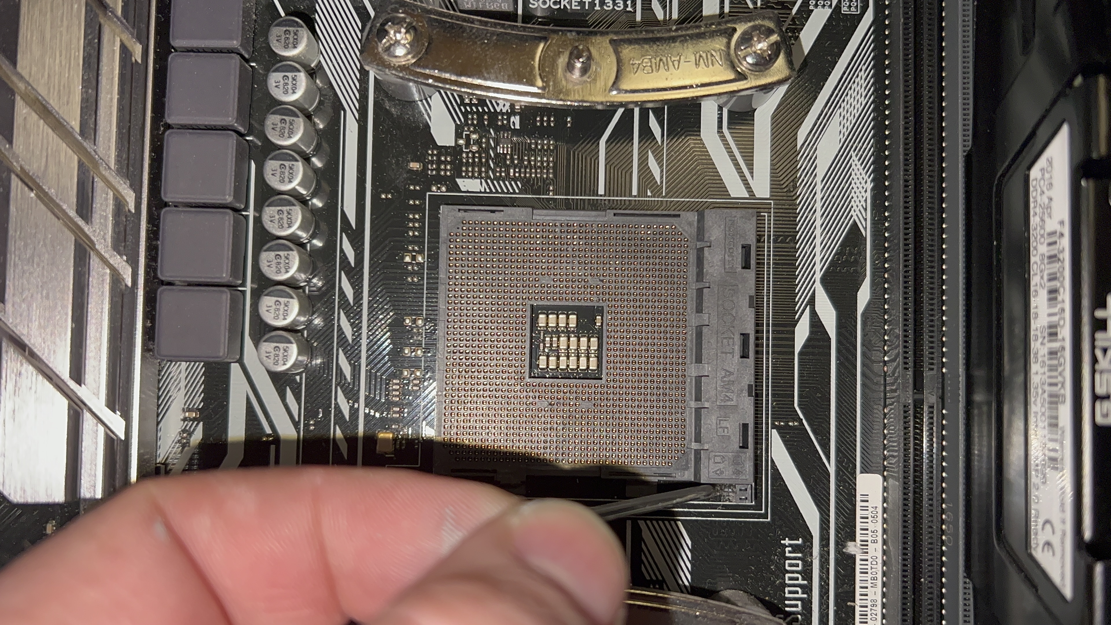

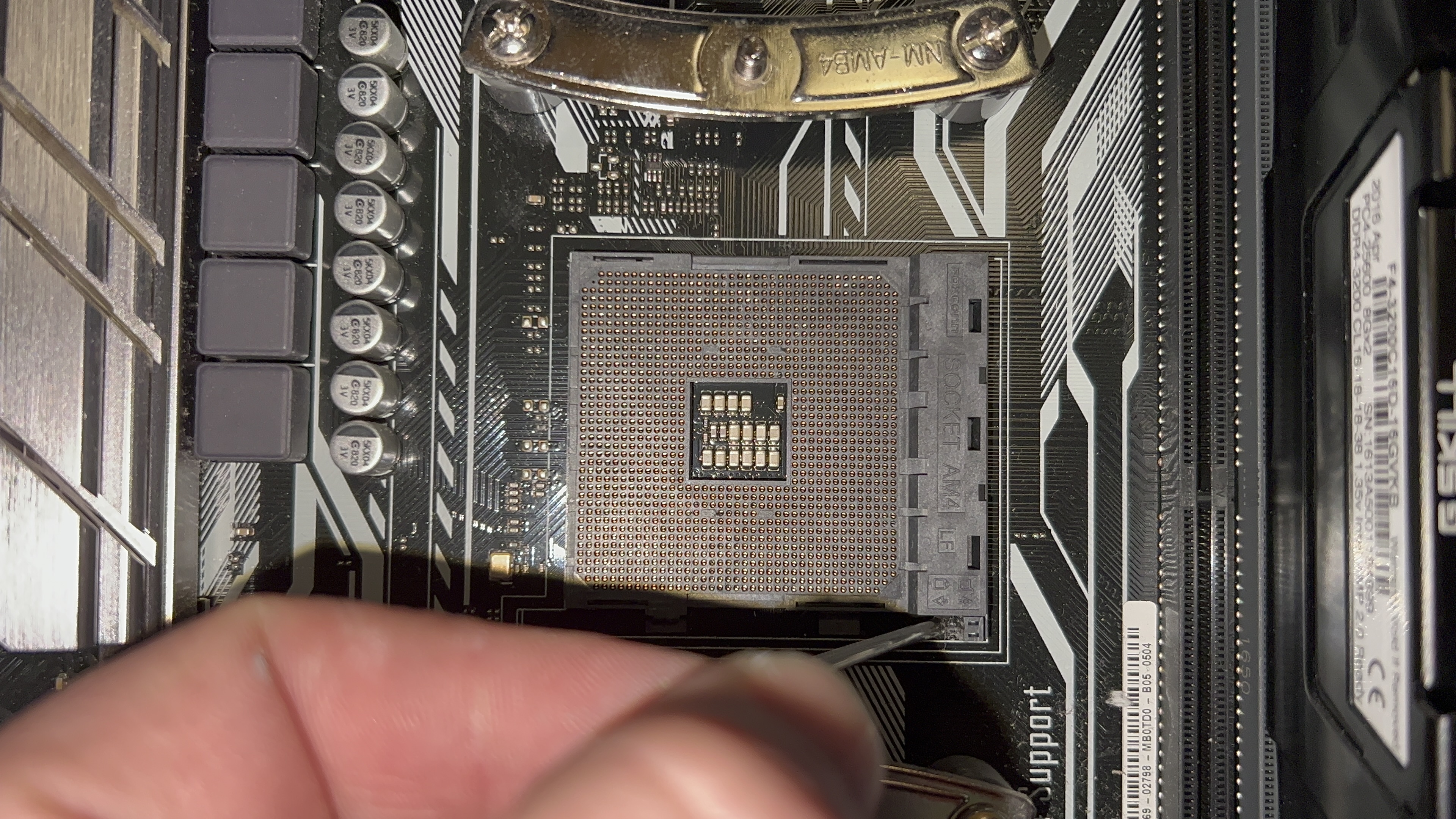

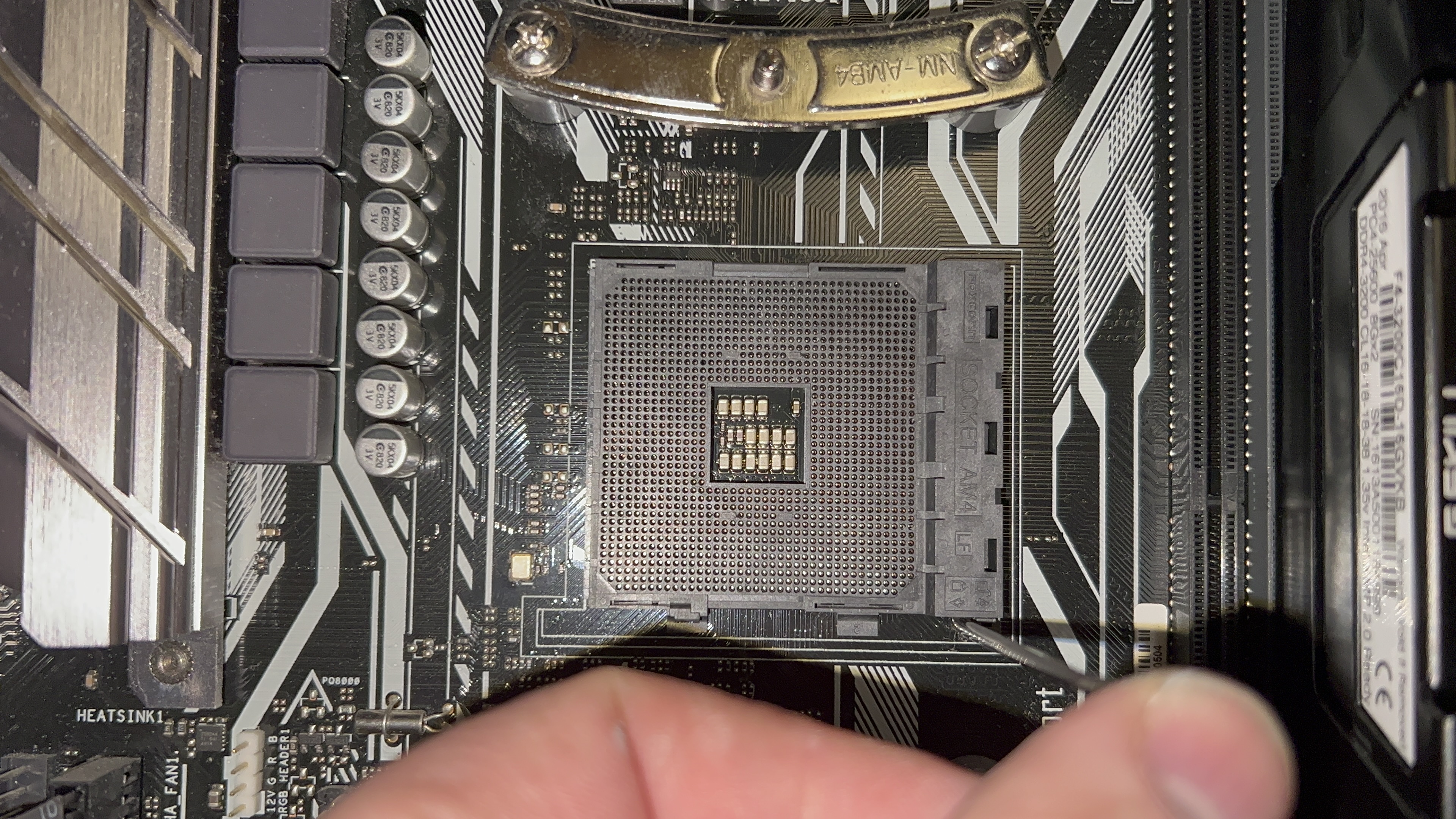

Ja irgendwas scheint noch nicht ganz zu stimmen, da er nicht Plan in den Sockel passt.

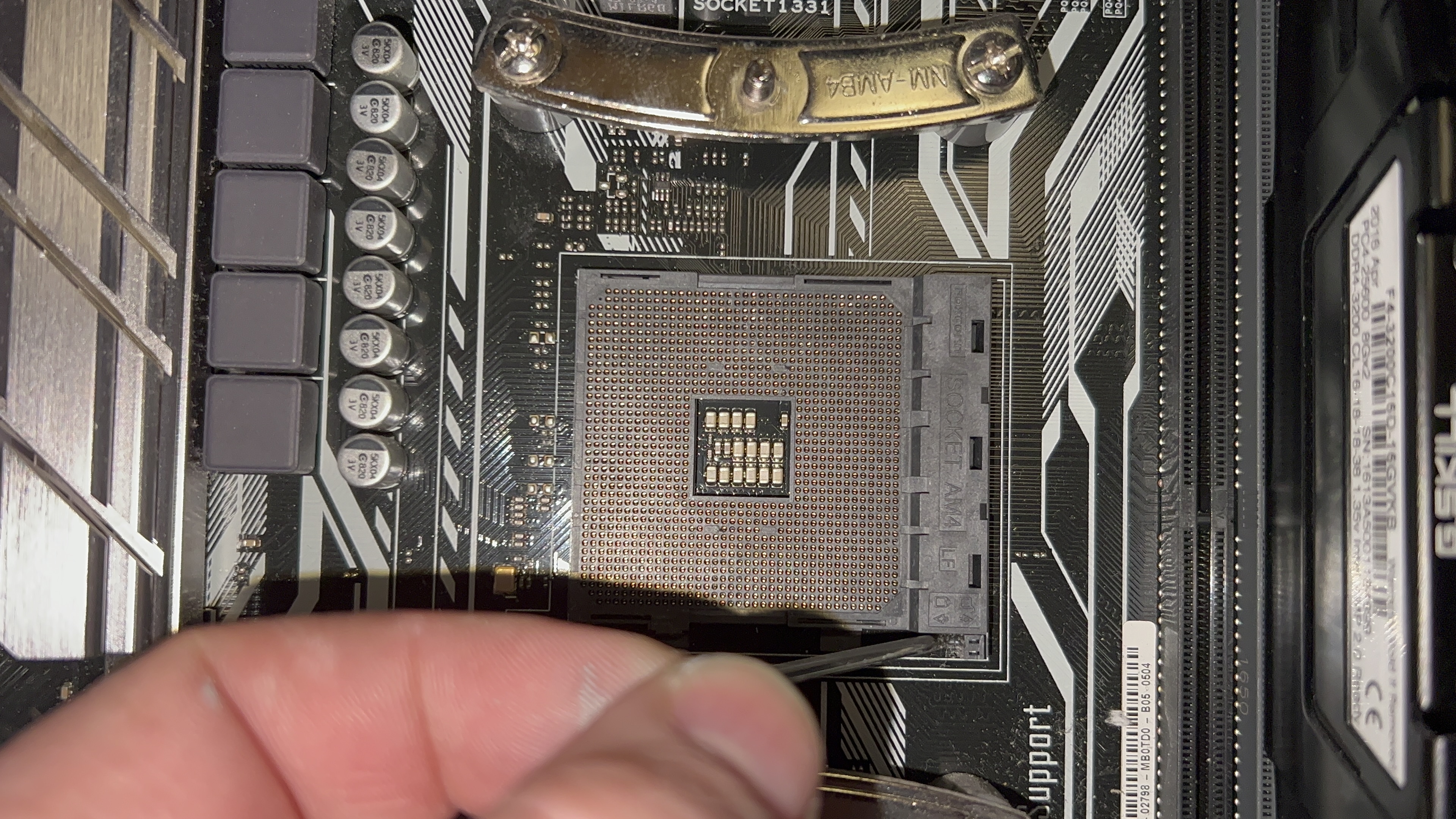

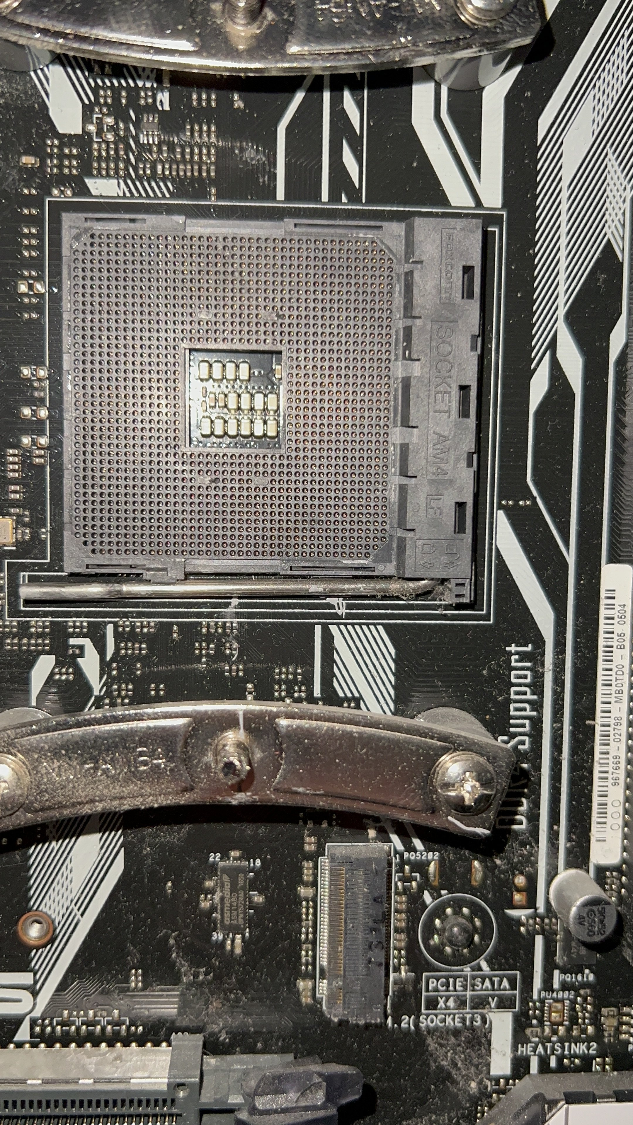

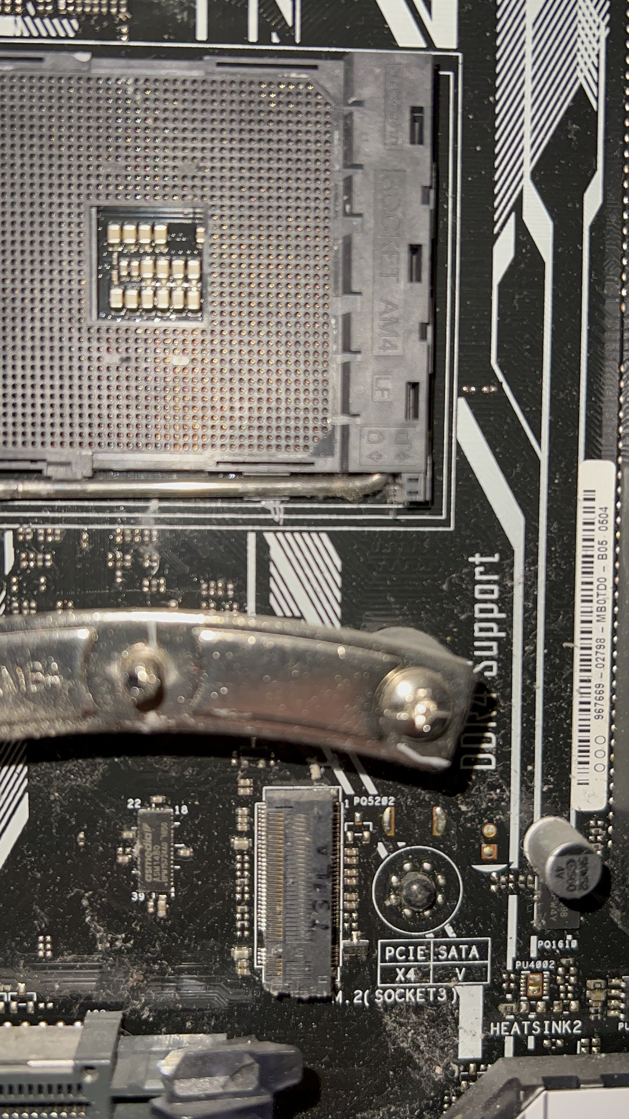

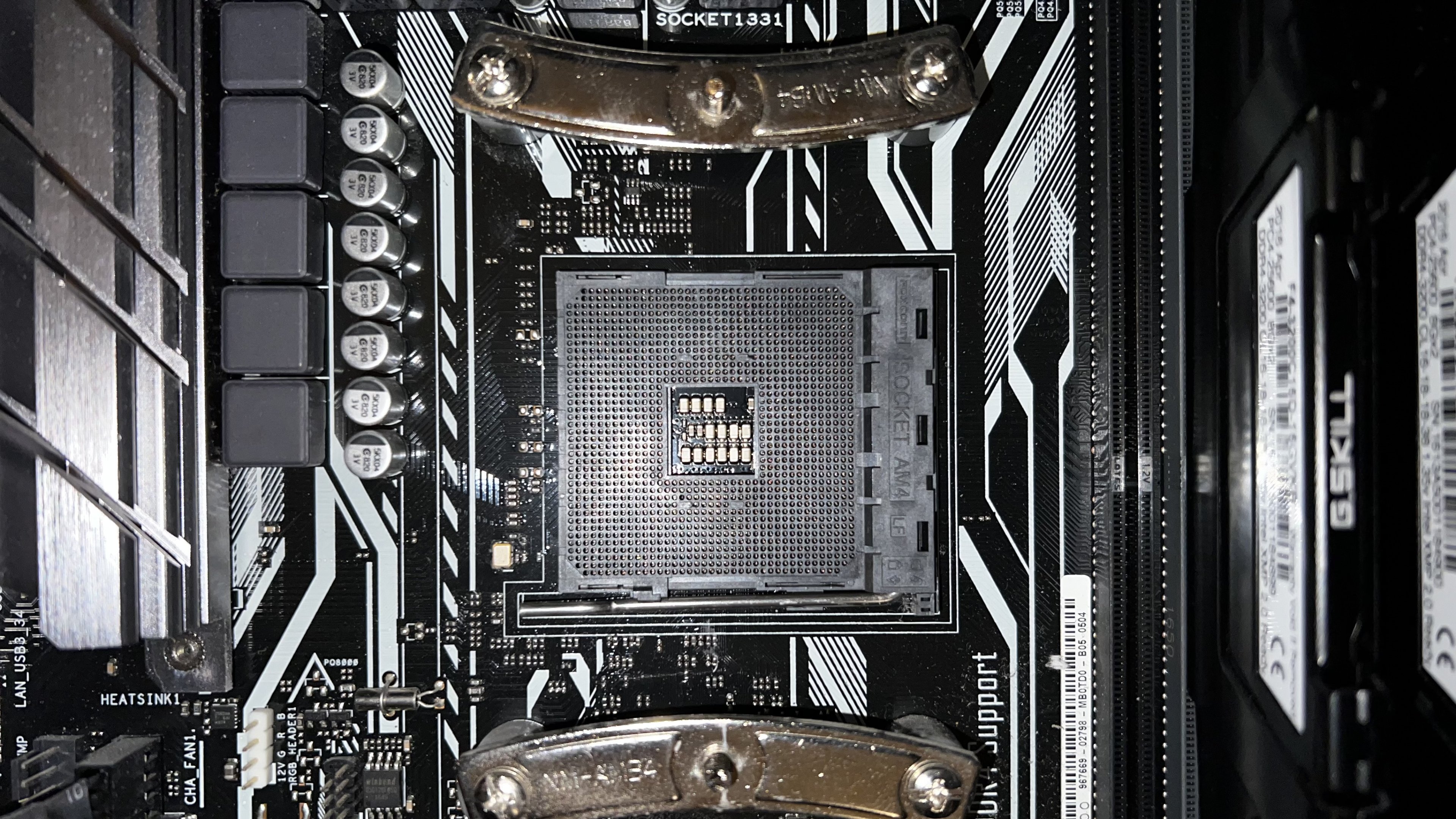

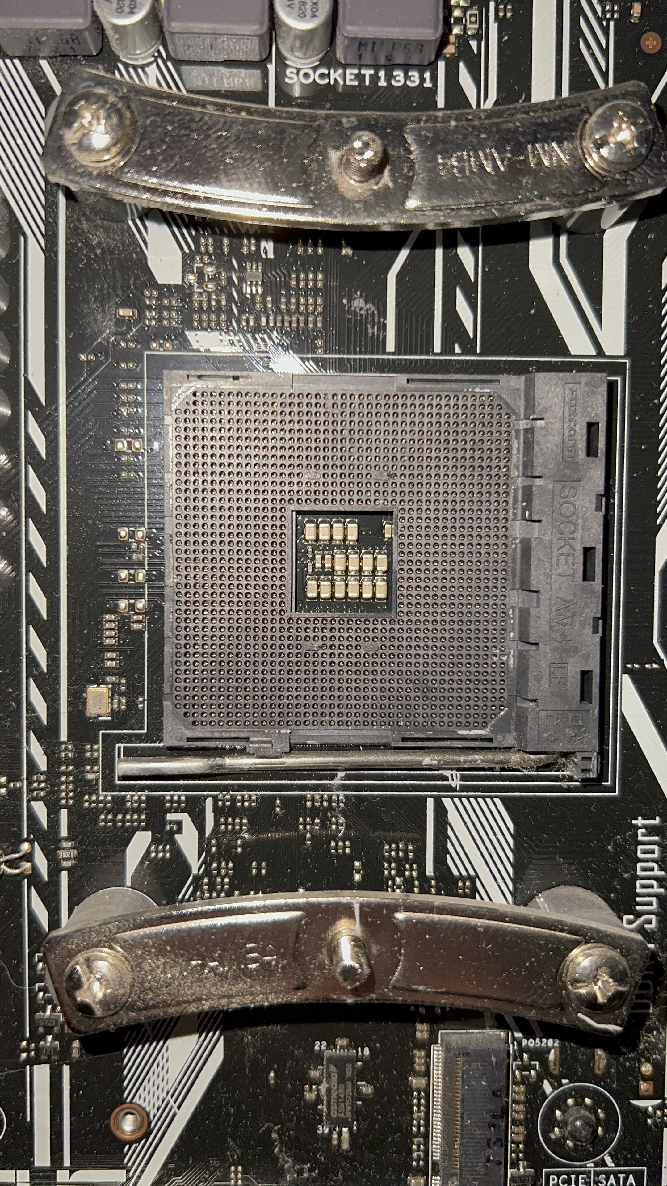

Ich versuche mal den Sockel auch etwas zu reinigen. Hab 99,9% Isopropanol hier und Wattestäbchen.

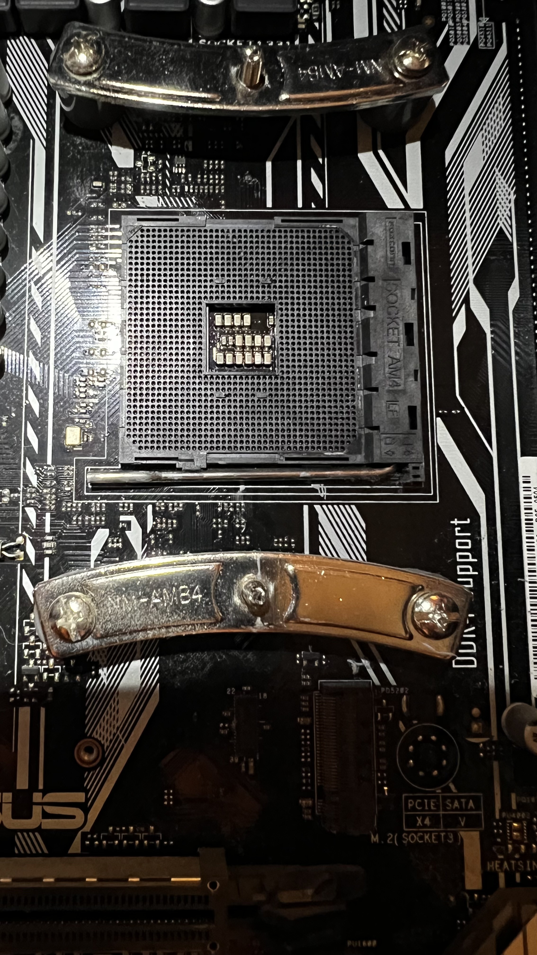

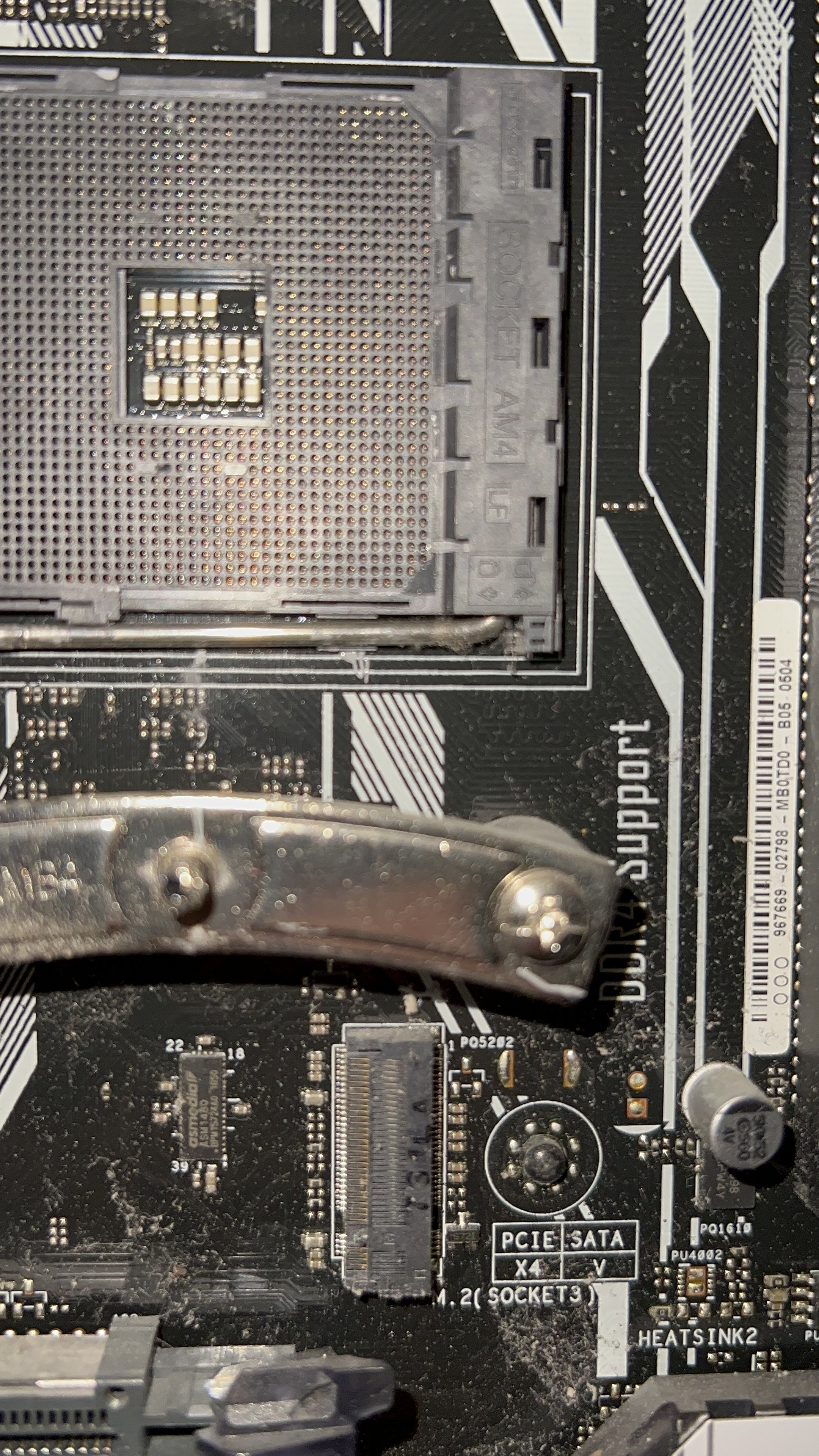

Auch mal den Sockel unter die Lupe nehmen, nicht das dort auch was defekt ist.
Darauf achten das alle diese kleinen Metallklammern in den Löchern vorhanden sind, falls da welche fehlen oder verbogen sind dann kannst du mit einem neuen Board rechnen.
P.S. am besten sieht man die Klammern im inneren wenn der Hebel geschlossen wird.
Ich habe so gut es geht versucht es bildlich festzuhalten. Für mich sieht es erstmal okay aus... aber für mich waren auch andere Dinge okay die völlig falsch waren 🙈
