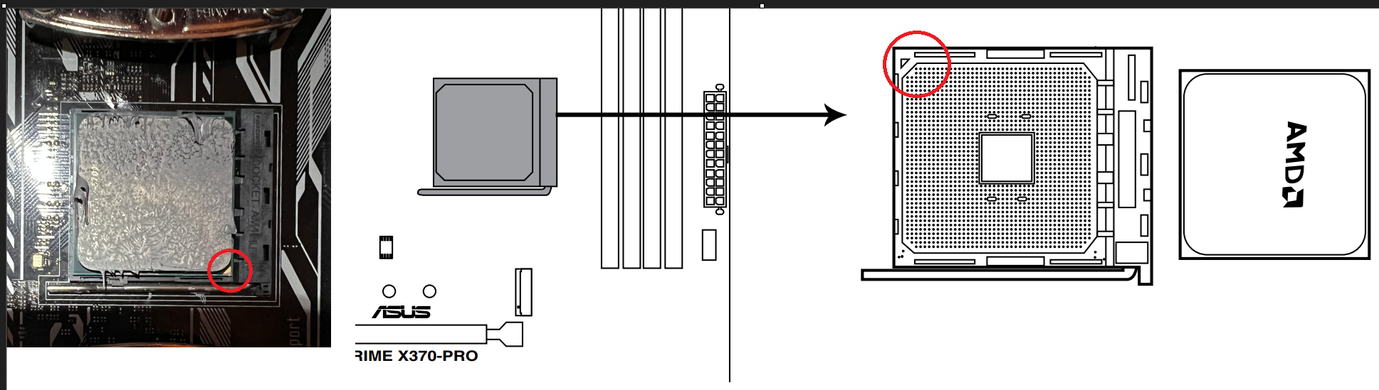

ErbsengroĂe Kugel reicht an WLP.
Ist WLP in den Sockel gelaufen?

Der Sockel ist sauber.SonyFriend schrieb:Ist WLP in den Sockel gelaufen?

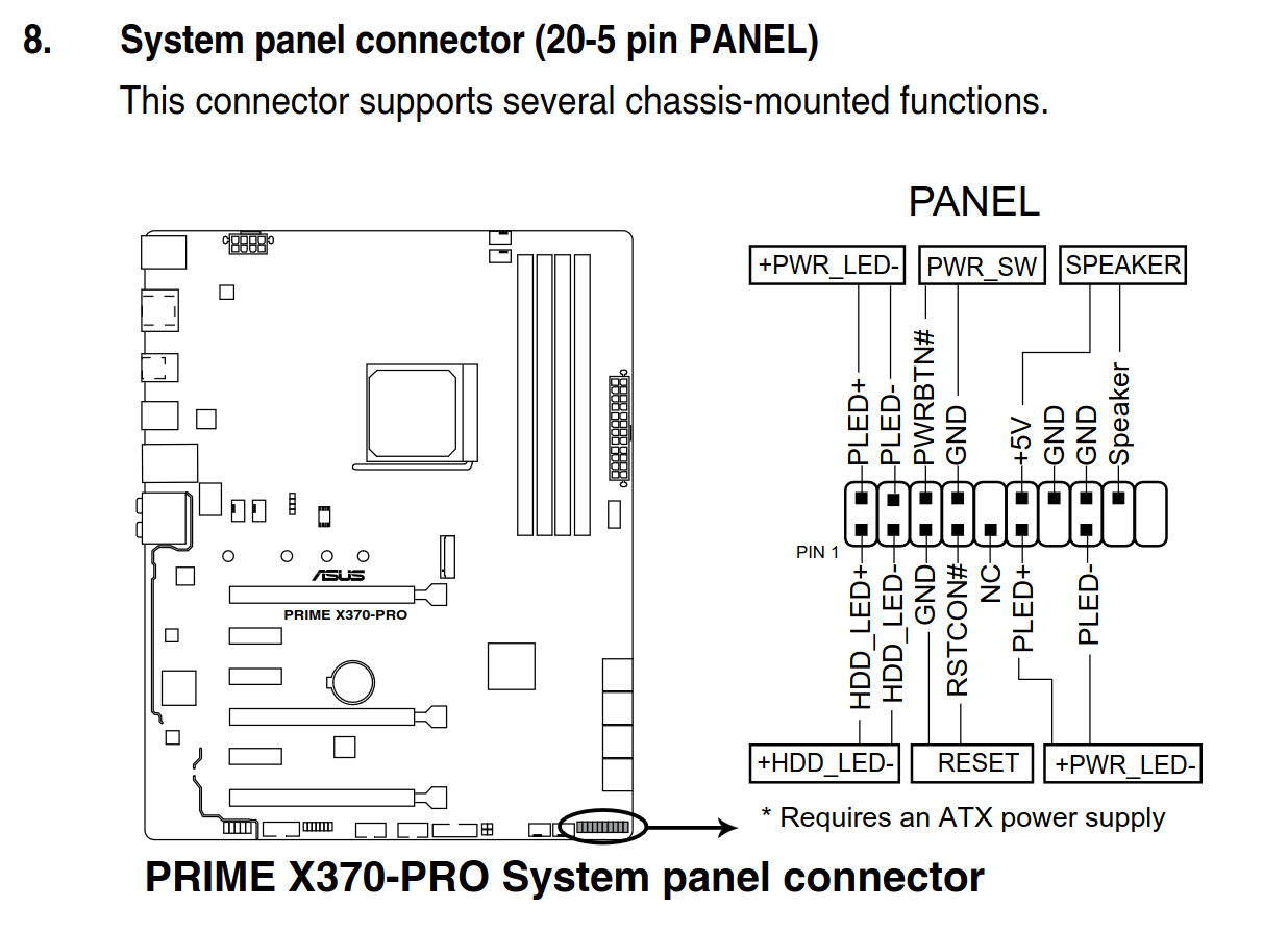

Jep.Maxysch schrieb:Mal versucht direkt die Pins am Mainboard zu ĂŒberbrĂŒcken zum einschalten

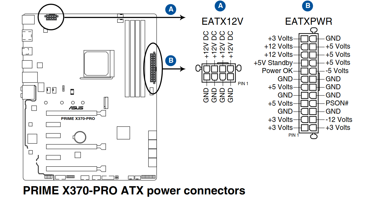

Damit das Board dem NT einen Startbefehl geben kann muss:
Wenn das NT bei BrĂŒckung startet und ĂŒber den Taster am GehĂ€use (PWR_SW zu GND) nicht, muss eines dieser grundlegenden Voraussetzungen nicht erfĂŒllt sein. Die geklammerten können, aber mĂŒssen nicht bei jedem MB zum Fehlstart fĂŒhren. Ohne EATX sollte es zb zumindest starten (LĂŒfter drehen sich, LEDs gehen an falls vorhanden) aber keine Initialisierung stattfinden, also kein Bild auf dem Monitor erscheinen.
Ich wĂŒrde mich, wenn ATX und EATX richtig angesteckt sind, als erstes um das Frontpanel bemĂŒhen.
Wenn beim KurzschlieĂen zwischen PWRBTN# und GND nichts passiert, obwohl das Netzteil betriebsbereit ist, ist das Mainboard tot.
Nur ist mir schleierhaft, wie das durch einen CPU-Wechsel passiert sein kann. War das Board ausgebaut?
- EATXPWR muss eingesteckt sein
- PWR_SW mit dem Frontpanel richtig verbunden sein
- (8-Pin EATX12V fĂŒr die CPU eingesteckt sein)
- (RTC-Batt 3,2V Spannung haben)
